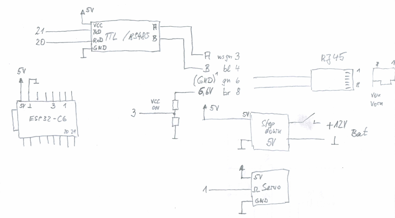

mit o.g. Akku wollen wir unsere automatischen Funkstationen mit Solar- und Notstrom versorgen. Zum Akku gibt es ein Bluetooth-Modul, über eine Handy-App lassen sich einige Kenngrößen wie Spannung, Strom, Ladezustand auslesen.
Da der Akku aber an unbemannten Stellen stehen wird und Bluetooth auch nicht wirklich unser Plan ist, haben wir die Kommunikation zwischen BT-Modul und Akku untersucht. Signale sind RS485 und das Datenformat größtenteils Modbus RTU. Lediglich am Anfang sendet das Modul Daten, die nicht als Modbus erkennbar sind (zumindest nicht für uns).
Inzwischen läuft das Ganze recht gut, es gibt aber noch Datenfelder, deren Bedeutung sich uns nicht erschließt. Vermutlich geht es um Störungszustände - oder die wären natürlich besonders interessant.
Im Netz findet sich wenig dazu, andere Eco-Worthy-Modbus-Übertragungen sind zumindest nicht gleich.
Soweit zur Vorrede, nun zwei Fragen:
  • Gibt es jemanden, der an dieser Stelle auch schon tätig war, seine Erkenntnisse aber noch nicht veröffentlicht hat? Und das jetzt vielleicht ändern möchte?
  • Gibt es konkretes Interesse an unseren Ergebnissen? Es entsteht gerade eine ESP32-Lösung, die die Daten abholt und per MQTT versendet. Die Auswertung geschieht dann im NodeRed. Anbei eine erste Skizze der Schaltung (ohne Gewähr) und ein Screenshot aus NodeRed.

OP Persönliche Seite #8012154
Moin,
viel hat sich nicht mehr getan in Sachen Datenauswertung - die Akkus müssen wohl erst einmal im Echteinsatz sein, um mehr zu verraten.
Deswegen füge ich mal den aktuellen Stand bei:
  • Modbus/RTU mit 115200Bd (hier beim ESP32 mit Arduino)
    RS485.begin(115200, SERIAL_8N1, 20, 21); // RX2=20, TX2=21
  • Pins RJ45 wie oben beschrieben: 3 A, 4 B, 6 GND

Programmiert mit den freeRTOS-Funktionen, die der ESP32 sowieso mitbringt, um WLAN-Verbindung, MQTT-Verbindung usw. schön getrennt abwickeln zu können. Mein erster Versuch in der Richtung, macht sich aber recht gut. Sketch gern auf Anfrage, muss noch etwas aufgeräumt werden...
Und tatsächlich mit einem Servo, der den Einschaltknopf betätigt. Die Auswertung der Spannung an Pin 8 der RJ45-Buchse ist entfallen. Platine wird über die Spannung an den Batteriepolen versorgt.
Alles in einem kleinen 3D-Druck-Gehäuse, das mit einem Spanngurt auf dem Akku befestigt wird.
Auswertung der Rohdaten dann in NodeRed, deswegen oben der JS-Code.
Mehr Infos bei konkretem Bedarf, bislang ja eher nicht vorhanden ;-)
