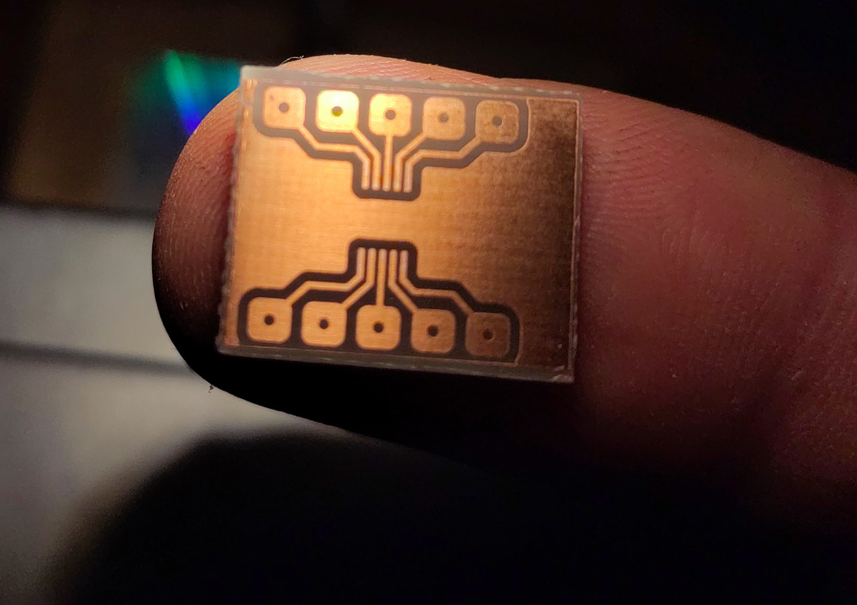

Ich habe im Anhang mal eine Msop10-Adaptionsplatine, die ich nur für meine Belichtungstest verwendete und vielleicht auch mal so gebrauchen kann.(macht sich gut aus kleinen Resten). Dieser Film hierfür ist 0,3mm dick und aus klarsichtiger Folie, ich verschickte meine Datei mit 2400dpi Auflösung.

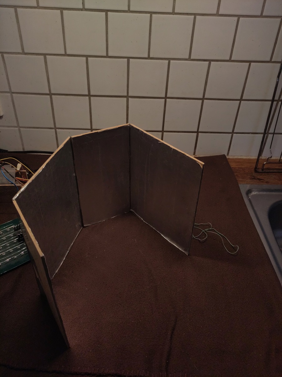

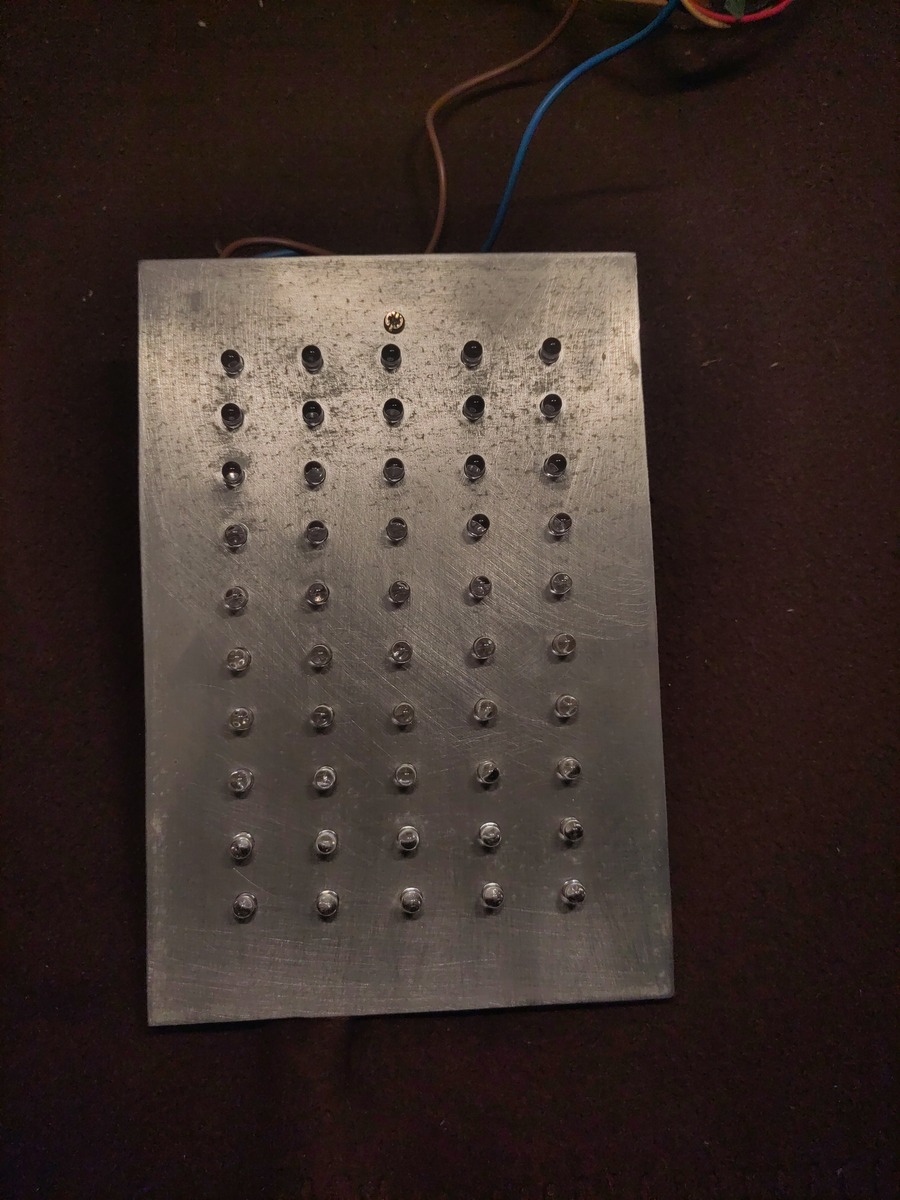

Ich habe mir einen Belichter mit 50 UV-LEDs selbst gebastelt.Sieht wegen des Versuchs damit natürlich nicht besonders toll aus!Das Ding nimmt aber kaum Platz in Anspruch, weil ich den Kasten dazu zusammenklappen kann. Mein Ergebnis mit einer Belichtingszeit von 2,3 min sieht dann so aus.Die Reflowlöterei dazu folgt jetzt noch, die ersten Msop10 hatte ich noch von Hand verlötet, das war irre und will ich nun so nicht wirklich öfter machen müssen.

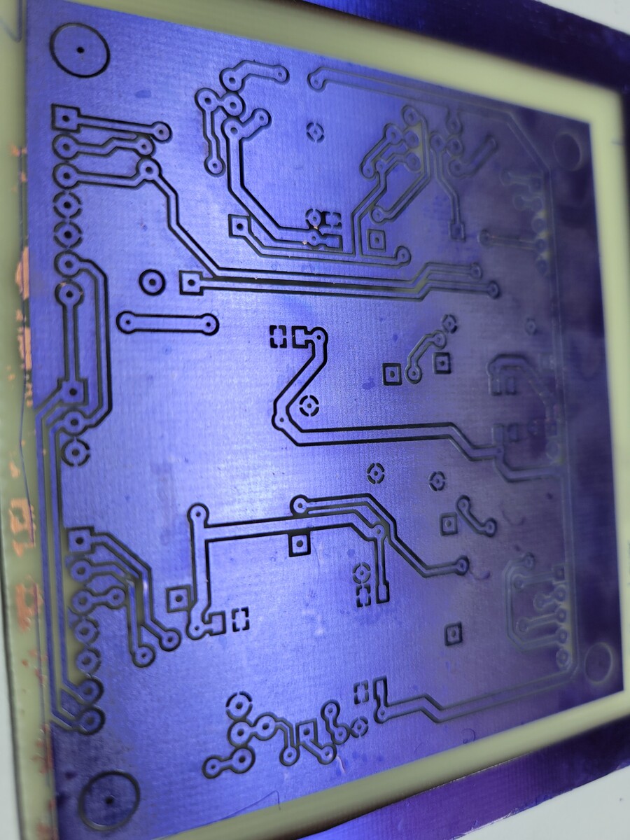

Bei mir funktionieren die leicht milchig ausssehenden, die auch kleben wenn Sie feucht werden nicht!!? Die Streuung bei 0,25mm Leiterbahnen wird auch wegen deren Dicke wohl schon zu groß.Da ist bei mir dann überbelichtet worden, die Leiterbahnen wurden vom Entwickler weggeätzt.

Unter 0,25mm Leiterbahnen würde ich aber nicht gehen wollen.Damit kommt man jedenfalls noch gerade so unter SMD 0805-Teile durch, warum noch dünner? Mit einer PIC-Testplatiene 50x50mm werde ich noch weitertesten.Diese wird beidseitig bestückt, obwohl ich nur eine einlagige Platine dafür nehme.Ob das bei meinen Sepic-Wandlern auch so ohne EMV-Probleme gehen würde, weiß ich nicht?Die Platinen sind dann auch ca. 50 x 50mm groß, damit sie auf die noch zu testende Hotplate-Reflow-Platte passen.Tja, mal sehen ob sich das lohnt, die Hotplate hatte mich jedenfalls weiter inspiriert kleine Leiterplatten selbst zu machen.Es gibt ja nun mal immer mehr kleinere Bauteile, die ja für Hochfrequente Angelegenheiten die Vorteile bringen.
Ich glaube Du hast die Daten verkehrt belichten lassen, so dass die Schichtseite auf der falschen Seite liegt.
Früher gab es beim Filmbelichten den Hinweis, ob der Film für Offsetdruck oder Siebdruck belichtet werden soll.
Für Siebdruck wird der Film seitenrichtig belichtet (auf die Schicht gesehen). Die Schichtseite des Films liegt dann OBEN, wenn man das Bild seitenrichtig betrachtet. Weil der Film auf die Unterseite des Siebs (die Druckseite) belichtet wird. So dass beim Durchdruck von oben mit dem Rakel die Lage wieder stimmt. Das ist zum Platinenbelichten aber falsch!
Beim Platinenbelichten muss die Schichtseite des Films bei seitenrichtiger Betrachtung z.B. auf das Top-Layer UNTEN sein. Die Schicht des Films wird also seitenverkehrt belichtet. Das war die "Offsetdruck"-Einstellung, weil die Druckplatte an sich durch das Kopieren des Films mit seiner Schichtseite dann seitenrichtig wird und durch die Übertragungs(Offset)- Walze, welche das Bild dann seitenverkehrt hat, wieder richtig auf das Druckmedium gedruckt. Das ist die richtige Einstellung fürs Platinenbelichten!
Der Bottom-Layer der Platine wird aber im Layoutprogramm von oben gesehen und muss von Dir vor dem Ausbelichten seitenverkehrt werden.
Hört sich vielleicht kompliziert an, aber überlege Dir vor dem Erstellen der Datei genau, welche Schichtseite des Films wo liegen muss. Dann ist es egal, ob der Film 0,1 oder 0,3mm dick ist.
Die "klebrige" Seite ist übrigens nicht zwangsläufig immer die Schichtseite. Manche Filme sind auch auf der Oberseite gelatiniert und kleben, wenn sie nass werden. Wenn auch nicht die meisten.
Die Schichtseite ist die, die an den schwarzen Stellen etwas weniger im Licht glänzt. Bei manchen Filmen schwer zu erkennen. Das merkt man oft erst wenn man an einer großen schwarzen Fläche mal etwas mit einer Nadel kratzt.
Manche Belichterfilme sind matt. Das beeinflusst aber nicht die Auflösung, da Schicht auf Schicht kopiert wird. Ein matter Träger verhindert, dass kleine Kratzer auf der Trägerseite durch den Film mitbelichtet werden. Sie werden leicht zerstreut.
0,25mm Leiterbahnen sollten beim Belichten mit einem richtigen Film überhaupt kein Problem sein. Werden die wegentwickelt, hast Du vielleicht zu lange belichtet. Der Film blockt die Leiterbahn trotzdem ab, aber der Fotolack selbst streut intern auch das Licht, so dass es zu Überstrahlung im Lack selbst kommt. Also erstmal die möglichst kürzeste Belichtungszeit herausfinden, wo sich der Fotolack gerade noch ausentwickeln lässt.

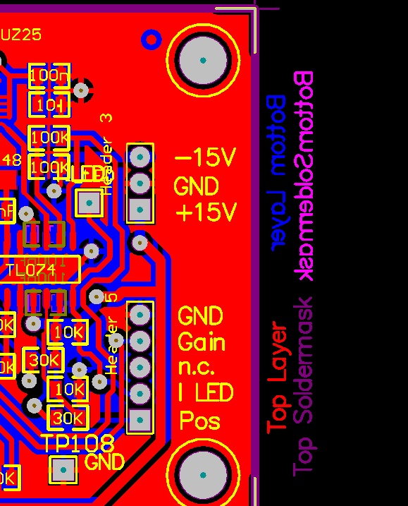

mein "Top"-Logo war jedenfalls so, dass wenn ich es mit einem normalem Drucker drucken würde, seitenverkehrt zu lesen ist.Heißt also, das man bei der Erstellung des Auftrages wohl auch so druckte.Denn jetzt habe ich die gedruckte Seite auf der Kupferseite der zu belichtenden Platine und kann "Top" normal lesen.So muss sein.Also der Film von dem ich jetzt rede und den ich auch dann empfehlen würde, ist wie gesagt 0,3mm dünn.(lässt dadurch natürlich mehr Licht durch)und ist wie gesagt klarsichtig, nicht milchig, klebrig.Die milchigeren sind auch nicht so robust würde ich sagen, da kann man ziemlich leicht was zerkratzen.Also ich bin ziemlich erstaunt über mein nicht industrielles Ergebnis mit einem sagen wir 25€-Eigenbau-Belichter.Sollten meine anderen Platinen gut funktionieren, werde ich das gern mal hier teilen.Es war ein A4-Blatt mit 5 Platinen, die ich in Kicad entworfen habe.

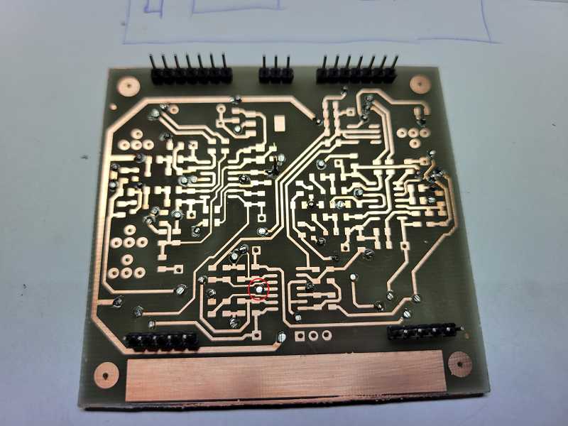

Ja so muss es sein. Dann spielt aber die Dicke des Films überhaupt keine Rolle. Wenn Du aber mehrere Platinen oder auch Top und Bottom gleichzeitig auf eine Seite packst, dann bedenke dass Bottom gespiegelt werden muss, weil sonst dort die Schichtseite auf der falschen Seite liegt.
Man betrachtet die Platine im CAD immer von Top. Belichtet wird Bottom Layer aber von unten. Ich schreibe "Bottom" im CAD immer so, dass es von oben betrachtet gespiegelt ist. Dann kann ich es nachher auf dem Film oder der Platine richtig lesen. Aber nur, wenn ich die Platine selber mache, nicht wenn ich die fremdfertigen lasse.
Rudi R. schrieb:
deine Platine sieht echt gut aus!Meine sind da ja viel kleiner und ich fülle die Flächen die nicht gebraucht werden immer mit Kupfer?
Auf der Unterseite hat die auch eine Massefläche. Hier im Bild noch mit dem Trockenresist (blau) drauf. Bei Füllflächen gibt es aber gerne in der Isolation kleine Brücken. Vielleicht auch wegen Luftblasen im Ätzbad, die dort gerne hängen bleiben. Da muss ich manchmal noch etwas kratzen oder mit dem Fräser ran.
