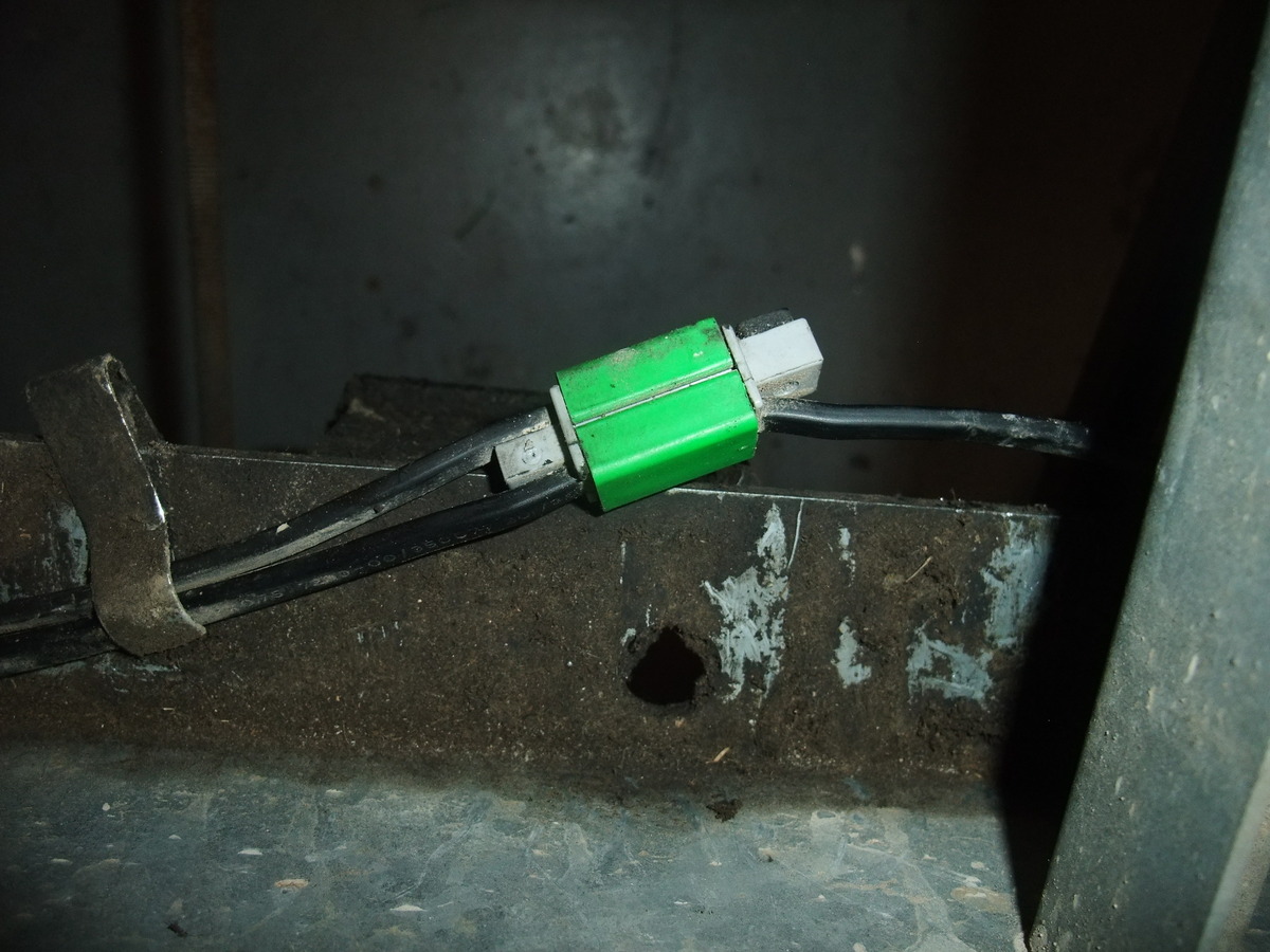

von J. V. (janvi)
Kennt jemand das Modell für den Kabelabzweig oder eine Alternative?
An Anhängern mehrfach verbaut, vermutlich eine Schneidklemmkonstruktion
welche IP68 sein soll, in Wirklichkeit aber hochgradig unzuverlässig und
fehleranfällig ist.

von Hannes J. (pnuebergang)
Also wenn die Originale nix taugen ist es doch fast egal wie die heißen.
Dann willst du die nicht noch mal, oder? Wenn es Schneidklemmen sind ist
gleichen Ersatz auf die selbe Stelle zu pressen sowieso keine Option
weil die Leitungen an der Stelle schon gelitten haben.
Ich würde Richtung Deutsch-DT Steckverbinder gehen (2-polig). Die werden
gecrimpt. Also Steckverbinder statt Stromdiebe. Dazu passende fertige
oder selbst gecrimpte Y-Verteiler / Splitter.

von J. V. (janvi)
H. H. schrieb:
> Verbauen die da wirklich H03VVH2-F 2x0,75 mm² am Anhänger?
ja, und es sind Schneidklemmen. Aber keine Gabel wie bei den IDC sondern
nur ein Dorn welcher die Isolierung durchpiekst. Die grünen Halbschalen
kann man mit einem Schraubenzieher öffnen. Sind nur aufgeclipst, damit
natürlich auch nicht wasserdicht. Darunter gibt es dann eine galvanische
Korrosion vom Salzwasser. Im Stecker des Anhängers sind auch 3 Kabel
durch eine Verschraubung durch. Diese hat auch keinen 3-fach Gummi, ist
damit auch nicht dicht. Hauptsache daß eine Verteilerdose gespart ist.
Fabrikneuer Schrott, daß sowas beim KBA überhaupt als Typzulassung
durchgeht. Offensichtlich haben die nicht nur bei Diesel geschlafen. Ich
habe beide grünen Clips geöffnet, das Mittelteil gedreht womit die
Kontaktmesser jetzt gespiegelt liegen. Dann mit der Rohrzange neu
verpresst. Funktioniert jetzt zuverlässiger als zuvor. Zumindest bis zum
übernächsten Regenwetter. Die neue TÜV Plakette ist jetzt aber auch
schon dran und in zwei Jahren gucken wir dann wieder.

von Jens D. (12345678)
Aspöck und Hella bieten das an. Zuverlässiger ist das Original von
Aspöck, weil in der 2adrigen Leitung noch ein Trennsteg zwischen den
Adern ist. Wird  bei der Verarbeitung nicht auf die Siliconringe an
Festteilkontakt geachtet und die dafür vorgesehene Parallelzange
verwendet, gibt Feuchtigkeitseintritt und damit Probleme.
Auf Seite 122 >>
https://www.aspoeck.com/aspoeck/products/product-catalogs/12v-catalog/12V_Katalog_ASP_DE_082022_reduziert.pdf
