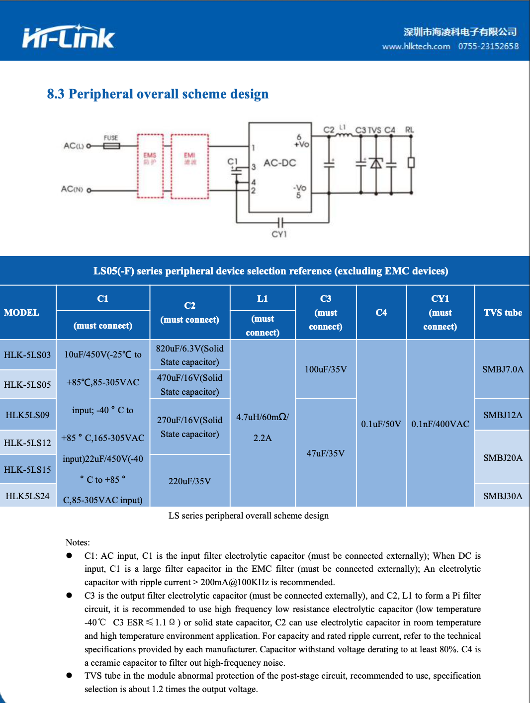

Ich suche nach einer Lösung (Kleinserie für den Hobbybereich), um ca.
28,5V DC (ca. 4W) aus 230 V Netzspannung auf einer kleinen Platine zu
erzeugen. Kartentrafos sind mir für die Anwendung zu groß und schwer.

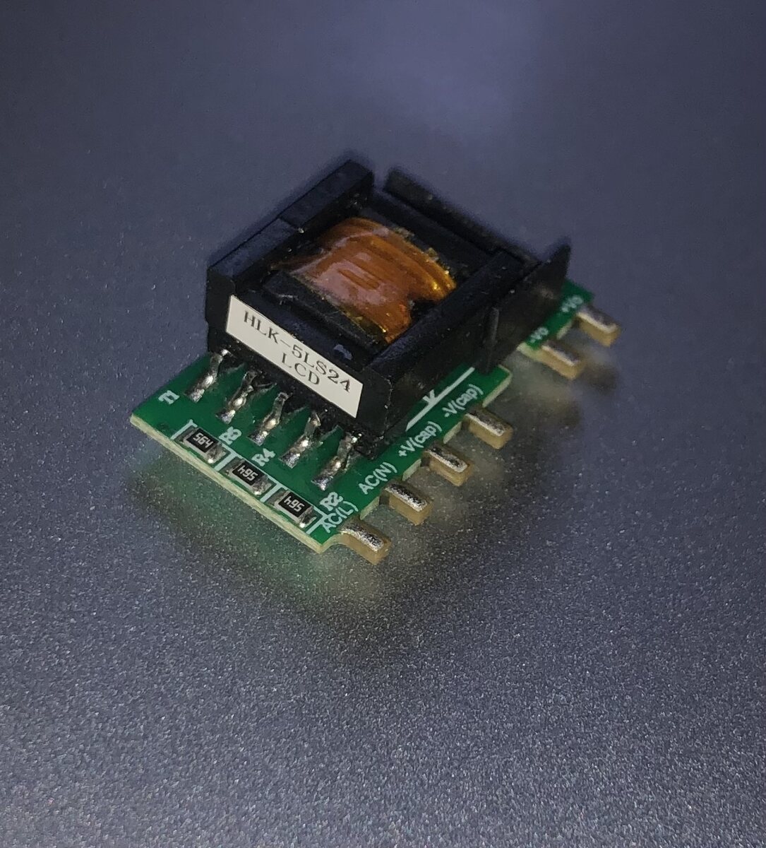

Ich stieß auf ein Platinenmodul (Bild anbei), was noch extern zu
beschalten ist. Schaltung selbst liegt mir noch nicht vor. Ich erhoffe
mir, daß ich durch Änderung vielleicht von 2 Widerständen das Teil von
24V auf die gewünschten 28,5V hochtrimmen kann.

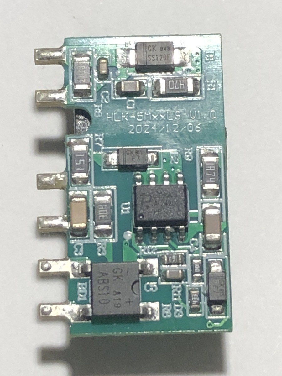

Neben ein paar Dioden, Brückengleichrichter und Ferrit-Trafo ist ein
Chip drauf, dessen Bezeichnung schwer zu entziffern ist:
 P.  LIC2305
    A24302
    HF

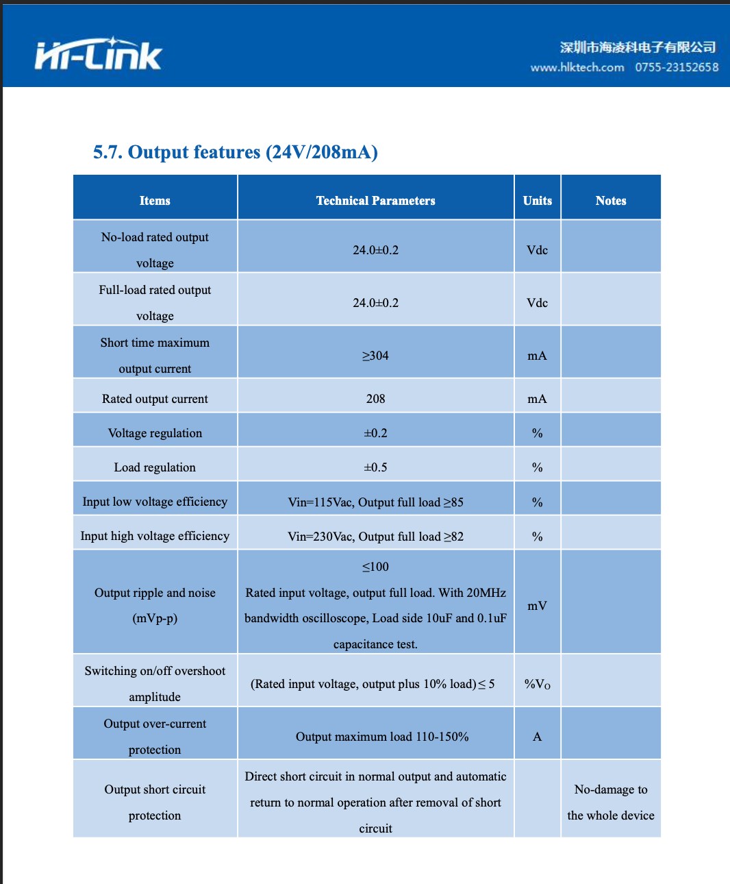

glaube ich erkennen zu können. Konnte auch noch eine
Produktspezifikation vom Hersteller der Platine erhalten (s. Anlage).
Wie gesagt, Gesamtschaltplan fehlt, aber vielleicht gibt es zu dem Chip
eine AN.
Kennt jemand den Regler-Chip oder kann andere sachdienliche Hinweise zur
Identifizierung geben?

von Klaus F. (klaus27f)
Ja, sieht putzig aus, das Ding.
Aber 4mm Isolationsabstände sind da nicht eingehalten.
Und nach Prüfzeichen frage ich besser auch nicht.
Ich würde das Teil KEINESFALLS irgendwo verwenden, wo die Sekundärseite
zugänglich, also irgendwie berührbar ist.
Natürlich würde dazu auch 'ne Kabelverbindung (Schnittstelle) zu PC o.ä.
zählen.

von Gerd E. (robberknight)
Das Ding hat anscheinend keine Rückkopplung über einen TL431 +
Optokoppler.
Das kann funktionieren, wenn der Regler die Pulse auf der Hilfswicklung
genau auswerten kann. Manche auf Stromsparen getrimmte Regler können das
ganz gut.
Aber gerade an den Leistungsgrenzen - also (so gut wie) keine Last oder
Vollast kann es gut sein dass die Spannung davonläuft - nach oben wie
nach unten. Diesen Aspekt würde ich (neben den genannten
Sicherheitsaspekten) unbedingt untersuchen bevor ich so ein Teil
einsetzen würde.
Mein Vorschlag statt dessen wäre ein gängiges Modul von einem als gut
und zuverlässig bekannten Hersteller zu verwenden. Recom, Traco,
Meanwell etc.
Das dann in der nächst höheren gängigen Spannung, also z.B. 36V. Und
dann einen kleinen Buck-Wandler dahinter um auf die 28,5V zu kommen.
Denn diese kleinen Module sind aus gutem Grund meist vergossen und innen
sehr eng integriert und verschachtelt aufgebaut. Da was dran anzupassen
ist fummelig und nicht wirklich "serientauglich". Du weißt nicht wie
sicher das dann hinterher noch ist.

von Andreas B. (bitverdreher)
> Vom Lieferanten erhalte ich keinen Schaltplan. Und auch keine
> Informationen zum verwendeten IC.
> Das war ja die ursprüngliche Intention.
man kann einen Schaltplan nach dem Board zeichnen
von Harald A. (embedded)
Das ist er, LIC2305 von Lii Semi
https://en.liisemi.com/pro_detail/11.html
und hier gibts nen ausführlicheres Datenblatt:
http://file03.up71.com/File/CorpDownFile/2022/08/11/0_dcs-led_2014_20220811192401.pdf
Wie ich oben schon vermutet habe wertet der den Puls auf der
Sekundärwicklung aus um auf die Ausgangsspannung rückzuschließen. Die
Formel zur Berechnung der Widerstände ist im DaBla.
Wie gut das funktioniert würde ich aber unbedingt ausprobieren bevor ich
auf diesen Wandler setzen würde, siehe mein Kommentar oben.

Weiß ich, werde ich auch machen. Man sucht ja immer den Weg des
geringsten Widerstands.
Danke an Harald A. und Gerd E. für das  Herausfinden des Chips.
Jetzt ist es ja einfach: 12.6 mit R5/R6
Die beiden mußt Du jetzt nur noch finden und anpassen.
Wie hhinz schon schrieb, bei diesem speziellen Typ muss er ein halbes
SNT ergänzen, da wesentliche Komponenten fehlen. Ob das eine einfache
Lösung ist darf bezweifelt werden.

Bei diesem Modul ist es aber eben nicht nur der Filter und
Überspannungsableiter der fehlt.
Es fehlen auch so essentielle Dinge wie der Zwischenkreiskondensator
oder die Kondensatoren am Ausgang. Ohne die Außenbeschaltung läuft
dieses Ding einfach nicht.

Fange gerade an, den realen Schaltplan zu entziffern. Die Cs muß ich
wohl echt nachmessen.
Auf einem Bauelement (Widerstand) steht 1R74, auf zwei Dioden
(Doppelstrich als Polaritätsanzeige) steht
|| GK B15
   F7
und eine weitere Diode:
|| GK B48
   SS120F
(Sieht man auch auf dem initial geposteten Foto der Bestückung.)
von Christoph K. (chriskuku)
Laßt mal. Bauelemente finde ich schon raus. Gibt ja genügend Tabellen.
Der Widerstand ist 1,74 Ohm (wunderte mich nur über diesen "krummen"
Wert, steht allerdings in der E96-Normreihe).
Die Sicherheit der Platine wurde ja moniert bzw. in Frage gestellt. Der
Sekundärkreis hat zwar auf der Platine eine deutliche Trennung vom
Primärkreis, aber der kleinste Abstand zwischen Primär- und
Sekundärkreis beträgt nur 3,5mm. Wo findet man die Toleranzangaben
dieser Art für Platinenlayouts?
Beim Versuch, die verwendeten Bauelemente, insbesondere der zwei Dioden,
die in der Schaltung verwendet werden, ausfindig zu machen, bin ich nur
teilweise fündig geworden. Die eine Diode hat neben GK B48 die
Bezeichnung SS120F und ich glaube, sie
[http://www.h-diode.com/upload/202009/27/202009271058568861.pdf hier]
gefunden zu haben. Die andere, mit "GK B15 F7" bezeichnete, habe ich
noch nicht gefunden.
Anm.: bin schon lange in µC.net aber es ist jedesmal wieder eine
Herausforderung, ein Wort im Text (hier: "hier") mit einem Link dahinter
zu versehen. Die Anleitung dazu (Externer Link), man solle ' ' als
Trenner zwischen URL und Text verwenden, funktioniert aber nicht.
von Peter K. (chips)
von H. H. (Gast)
GK = Goodwork Microelectronic Technology
Wozu eigentlich die ganze Analyse der einzelnen Bauteile? Man kann auf
dem Foto erkennen, dass da ein Teiler 43k/16k eingesetzt ist. Wenn man
ein wenig mit Normwerten rechnet, solltest Du den 43k gegen einen 51k
ersetzen und den 16k gegen einen 15k. Dann sollten sich rein rechnerisch
28.6V am Ausgang ergeben. Das Kriterium der maximalen VCC wird dabei
locker eingehalten. Geht auch sicher anders, aber so bleibt man in der
E24-Reihe.

Noch ein Nachtrag: im Datenblatt des Modulherstellers steht folgende
Schaltung abgebildet (s. Bild). Der MOV da quer zur
Zwischenkreisspannung? Der muß doch in Serie.
von H. H. (Gast)
> Schaltung abgebildet (s. Bild). Der MOV da quer zur Netzspannung? Der
> muß doch in Serie.
Oh weh! Das ist ein VDR kein NTC!
>> muß doch in Serie.
Ok. Soll der bei Überspannung die Sicherung feuern?
von H. H. (Gast)
Nötigenfalls.
