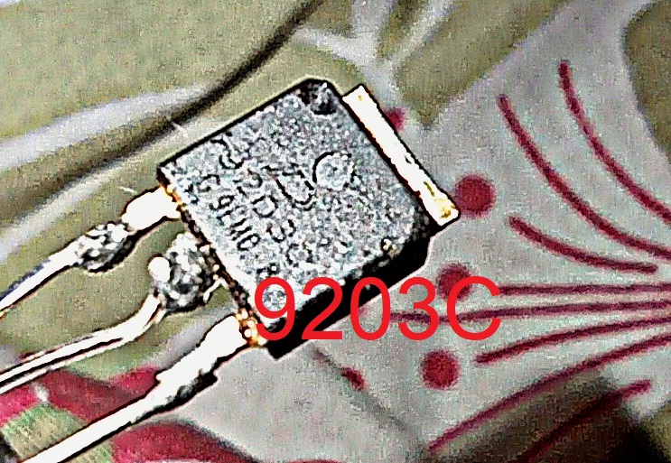

Beim Auslöten und Sammeln von Ersatzteilen bin ich auf ein 3-beiniges
Bauteil gestoßen mit der Aufschrift:
9203C
Hersteller JD angeblich
(Gehäuse ähnlich einem Transistor)
Ich habe kein Datasheet dazu gefunden. Im Internet existieren nur eine
einzelne Webseite sowie ein AliExpress-Angebot, jedoch ohne technische
Informationen.

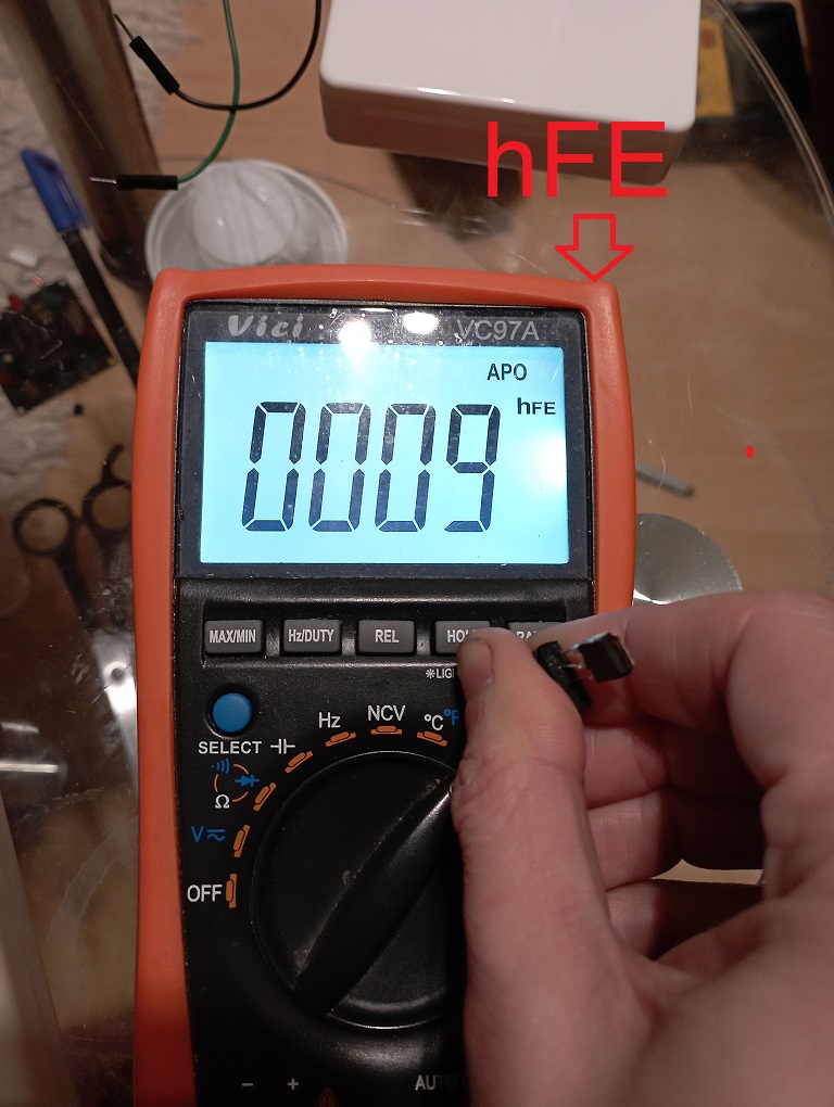

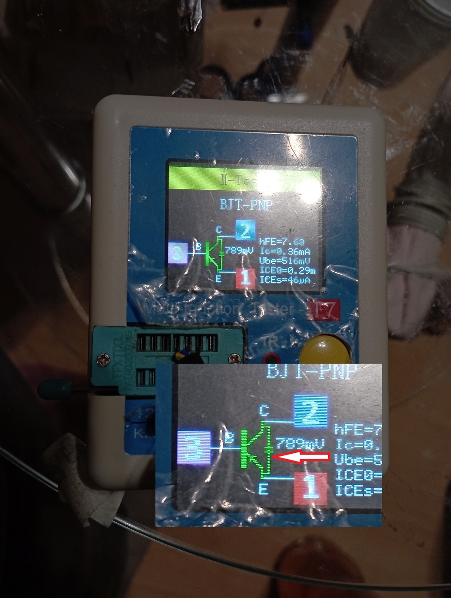

T4 Mini Transistortester erkennt das Bauteil als PNP-Transistor
Gemessener hFE ≈ 9  zuwenig? aber echt!
Mit Digitalmultimeter (hFE-Messung) ebenfalls bestätigt
Klassischer Basis-Test funktioniert jedoch nicht wie bei einem normalen
PNP-BJT
Auffällig:
Der T4 zeigt eine parasitäre Diode, ähnlich wie bei einem MOSFET
Mit dem Multimeter kann ich ebenfalls eine Diode zwischen Emitter und
Collector (vermutlich) messen
Dieses Verhalten ist für mich sehr untypisch für einen normalen
Bipolartransistor

Die Bilder zeigen folgende Punkte:
Test mit dem T4 Mini Transistortester
→ Erkennung als PNP-Transistor und Anzeige einer parasitären Diode
(MOSFET-ähnliches Verhalten)
hFE-Messung mit dem Vico-Digitalmultimeter
→ Bestätigung des niedrigen hFE-Wertes (≈ 9)

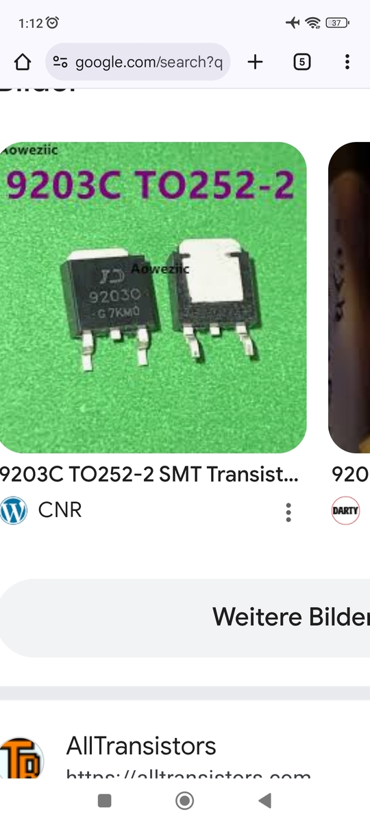

Einkaufs-/Fundnachweis
→ Das Bauteil war nur über eine einzelne Webseite sowie ein
AliExpress-Angebot zu finden
→ Die betreffende Webseite ist inzwischen offline / nicht mehr
erreichbar

und ob hFE 7 bei T7 oder 9 bei Vici nicht zu wenig ist meist Transistor
150-250

Wird von einem Anbieter in Fernost in der Baugruppe "Triode" vertrieben:
https://www.taobao.com/list/item/aUtaclVxYTFBclYwQzh6OTBwSlpXQT09.htm
Ist eine Doppel-Diode.
Der T4 Mini Transistortester zeigt auf Grund seiner geringen
Prüfspannungen gern mal falsche Bauteile an, Mosfet werden den
Darlington oder so.

Ich hab gesucht und nichts bei jdsemi.cn gefunden, was zu den Teil
passt.

Die gelisteten Bauteile auf der Seite von www.jdsemi.cn hast Du alle
durchgesehen?
Und ein lesbares Bild vom Marking wäre auch hilfreich. Die „0“ könnte
auch ein „D“ sein.

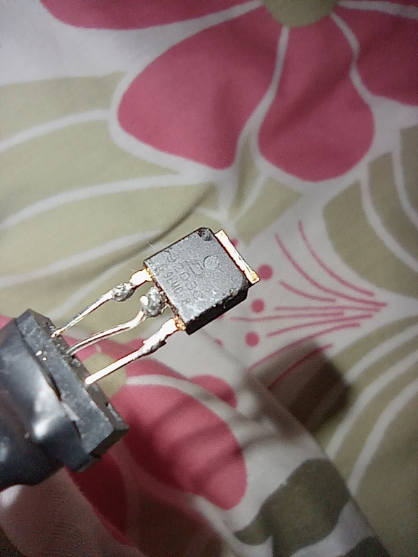

Punkt 2 (Bauform und Messungen):
Das Bauteil ist SMD, wie auch in der Anzeige bzw. im Verkauf
beschrieben.
Gehäuseform: TO-252 (DPAK).
Damit ich das Bauteil auf dem Steckbrett sowie mit LCR-Meter,
Oszilloskop oder Multimeter testen kann, habe ich drei Anschlussdrähte
an die Pins angelötet.
Der mittlere Anschluss, der gleichzeitig mit der Heatsink/Kühlfahne
verbunden ist, zeigt im LCR-Messmodus (DCR) einen Widerstand von exakt 0
Ohm.
Das passt zu einem Kollektor (bei BJT) oder zum Drain (bei MOSFET).

Mit einem T4-Tester sowie mit dem Multimeter im hFE-Messbereich habe ich
eine Verstärkung (hFE) von etwa 9 gemessen.
Eine reine Diode (oder Doppeldiode) kann keine Stromverstärkung
erzeugen, daher scheidet diese Möglichkeit aus.

Etwas möchte ich noch sagen: Bei T7 kann man manche 3-poligen ICs auch
als Transistor ansehen.
Ein Beispiel: Ein 5V-Regler von einer Soundkarte (PC PCI) habe ich für
meine Sammlung von Ersatzteilen ausgelötet.
Als ich ihn in T7 eingesteckt habe, habe ich den „Transistor“ gemessen
und einen sehr niedrigen hFE-Wert unter 1 festgestellt, z. B. hFE = 0,3.
Offenbar denkt der Algorithmus(Code) in T7, dass ein Transistor mit
einem hFE unter 1 trotzdem verstärkt, nur eben mathmatisch minus.
Wie gesagt, ich versuche gerade, dein Datasheet zu übersetzen, um
anschließend die richtige Schaltung korrekt einzurichten.

Das IC ist ein analoger linearer LED- Konstantstromtreiber (5 - 60 mA,
bis ca. 9 Watt Gesamtleistung).
Das Pinout dieses Gehäuses ist in Figure 2 und Figure 3 (eingeklammerte
Ziffern) angegeben:
1 Out
2 Gnd
3 Rext

von Monken M. (mehdihz)
Hallo Leute,
eine interessante Beobachtung zum T7 Mini-Tester:
Wenn man z. B. einen 78L05-Spannungsregler einsetzt, wird er vom Tester
oft als Transistor erkannt, mit einem hFE < 1. Das liegt am Algorithmus
der Firmware, nicht an einem Defekt des Bauteils.
Daran sieht man, dass 3-beinige ICs teilweise ein unerwartetes bzw.
interessantes Messverhalten zeigen können, wenn sie mit einfachen
Testern geprüft werden.schau genau an!
