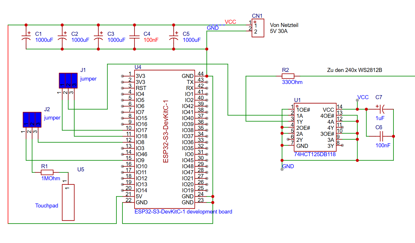

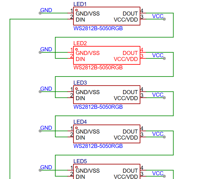

Hallo zusammen. Für einen Kollegen möchte ich ein Leuchtschild mit
seinem Namen anfertigen. Dafür habe ich um die 240 adressierbare LEDs,
WS2812B, entlang der Buchstaben angeordnet.
Die Steuerung soll ein ESP32-Modul übernehmen, Interaktion damit über
den Webserver oder alternativ die Touch-Funktion.
Zum Hinweis: Die Jumper zum nachträglichen Wählen der GPIOs habe ich mir
durch einige Fehler der Vergangenheit angewöhnt. ^^
Die Rückseite der Platine wollte ich als große Massefläche und die
Vorderseite als VCC-Fläche gestalten, damit der Spannungsfall für die
LEDs gering bleibt.
Findet sich ein Denkfehler in meiner Schaltung?

Es fehlen aber noch Abblockkondensatoren an den Leds.
von Teo D. (teoderix)
Kommt auf die Version der LEDs an. Bei der Letzten, V6, ist der
integriert.
PS: Ink. voller 3,3V Unterstützung, 2khz PWM und sagenhaften 270µs bis
Reset :)
http://world-semi.com/web/userfiles/productfile/WS2812B-2020-V6_V1.0_EN.pdf
von Daniel O. (daniel_o)
Sollte ich ältere Versionen (AliExpress) nutzen, die eigentlich einen
Abblockkondensator bräuchten, sollte der nicht überflüssig werden, bei
"Zuleitungen" in Form von großen Leiterbahnflächen?
von Jörg R. (solar77)
> einen Abblockkondensator bräuchten, sollte der nicht überflüssig werden,
> bei "Zuleitungen" in Form von großen Leiterbahnflächen?
Nein.
von Norbert (der_norbert)
Da liegen dann gleich mehrere Größenordnungen dazwischen.

Okay, dann werde ich die neuen V6 bestellen. Die Beschaltung des
Pegelwandlers passt auch? Manche sagen, unbenutze Eingänge auf High,
andere sagen auf Low legen.

Wenn ich das Datenblatt richtig deute brauchst du bei den V6 keinen
Pegelwandler, High-level input voltage VIH 0.55VDD, also ca. 2,8V bei 5V
Versorgung der LEDs.

Du nimmst einfach einen, der genau einen Kanal hat. Eine gute
Universalempfehlung ist 74LVC1T45. Der hat zwei VCCs, für jede Seite
einen, und jede Seite kann irgendwas zwischen 1.65V und 5.5V sein.
Natürlich gehört an jeden VCC einmal 100n.
Traust du dem Datenblatt der LED-Controller nicht?
Auch die V5 war schon 3.3V kompatibel.
Da stand im DB: "High Voltage Input V_IH min 2.7V". Das sollte ein ESP
bei vernünftiger 3.3V Versorgung doch sicher liefern, oder?
Gürtel und Hosenträger ...
Daniel O. schrieb:
Die Kondensatorbank auf der 5V Schiene scheint etwas heftig. Der Strom
soll doch vom Netzteil kommen. Die große Kapazität wäre VOR dem
Spannungsregler sinnvoll, um die Welligkeit direkt hinter dem
Gleichrichter so weit zu reduzieren, dass der Regler immer genug Luft
hat. Am Ausgang sorgt die Kondensatorbank, je nach Art des Netzteils für
heftigen Einschaltstrom und nur der ESP hat eine Möglichkeit, Welligkeit
auszuregeln.
Erfordert und verträgt das Netzteil eine derart hohe kapazitive Last?
Für wen ist der einsame 100nF Kondensator (C4)?
Abblockkondensatoren gehören DIREKT an den Verbraucher. Ihre Aufgabe ist
es, das dI/dt auf der Versorgungsleitung klein zu halten, d.h. schnelle
Schwankungen in der Stromaufnahme des Verbrauchers von der
Versorgungsleitung fern zu halten und dadurch Induktionsspannungen klein
zu halten, die zu einer instabilen Spannung führen würden.
Das so zu Zeichnen ist Standard und mM. ein guter Stil.
von Rainer W. (rawi)
Das beantwortet nicht die Frage und guter Stil ist es in so einer
Schaltung mit unterschiedlichen Anforderung ganz bestimmt nicht,
spätestens wenn da ein Layouter dran sitzt, der den dann blind irgendwo
zwischen die Elkos packt - ja, so etwas ist nicht aus der Luft
gegriffen.
Der ESP besitzt eigene auf dem Modul, bei 74HCT125 ist er direkt bei U1
eingezeichnet (überflüssigerweise sogar zwei [1], C6 und C7) und 240
WS2812B wirst du mit einem einzigen wohl kaum sinnvoll abdecken können.
