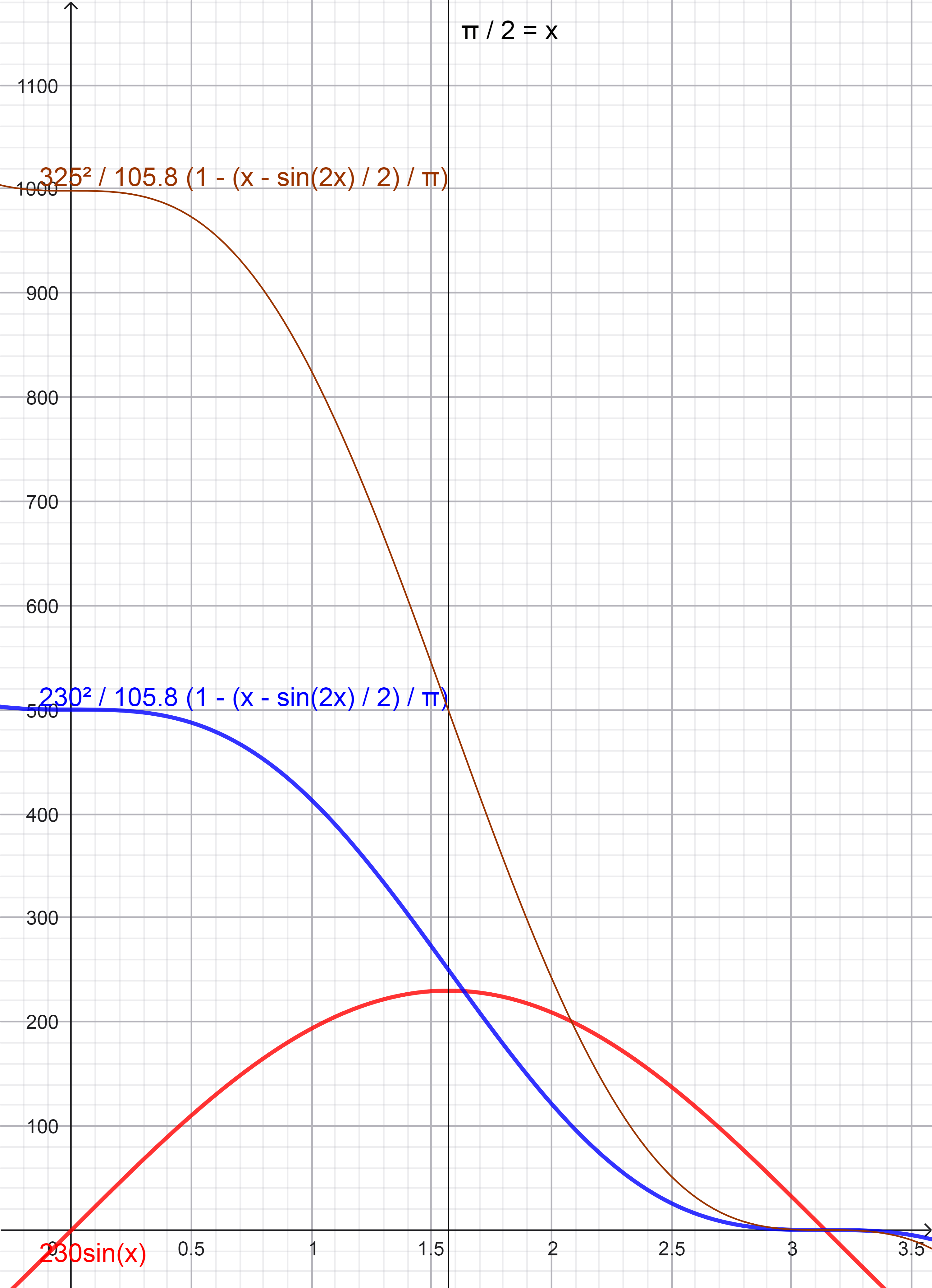

Wie komm ich von "Heizleistung in %" auf "Zündzeitpunkt nach
Nulldurchgang"?
Dann würde ich was in einen ATtiny oder PIC schreiben, Code und
Schaltungen dazu finden sich.
von Jörg K. (joergk)

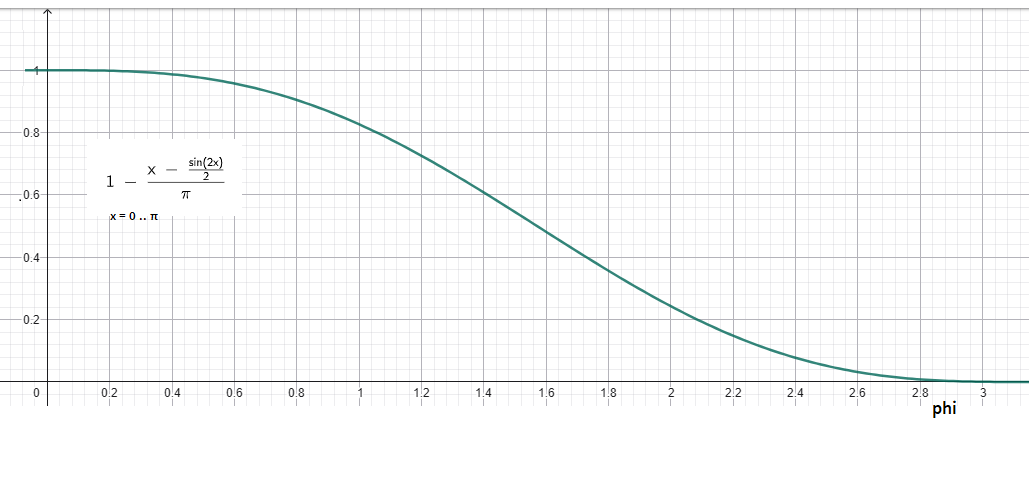

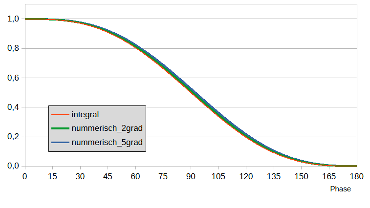

Unter https://de.wikipedia.org/wiki/Phasenanschnittsteuerung ist die
Abhängigkeit der Spannung vom Zündzeitpunkt U=f(t/t0) angegeben.
Wenn Du die Wurzel weglässt hast Du P=f(t/t0) und damit Deine gewünschte
Beziehung.

von Jens M. (schuchkleisser)
Ach kucke mal, auf die Wikipedia bin ich nicht gekommen, danke für den
Hinweis.

> Die Leistung ist ungefähr proportional zu Fläche unter der
> Strom/Spannungskurve (das integral ?).
Fast, Integral ist schon richtig, aber die Spannung geht ja (bei
konstantem R) quadratisch in die Leistung ein: P = U * I = U^2 / R
zum Bild: rot ist die normierte quadrierte Spannung, blau die
"integrierte Leistung" in Abhängigkeit vom Anschnittwinkel.

Yeah, Danke für den Hinweis auf das Quadrat P=U^2/R für die Leistung.
Das bedeutet die Kurve für die Leistung und auch das integral unter der
Kurve folgen nicht mehr der Sinuskurve der Spannung/o.Leistung.
Wenn man die spannung mit 1 Volt ansieht, bleibt die Leistungskurve
innerhalb der Sinuskurve, ist die Spannung größer differieren die
Leistungs- und Spannungskurve deutlicher durch das Quadrieren.
Bei Leistungs- und Spannungsangaben nimmt man normal den Effektivwert
(Nennwert) (gleich zur Gleichstrom-leistung/-spannung), welcher Pi/2
(0,707) der eigentlichen Spannungsamplitude ist. Zwischen der
Nennspannung und der Wurzel-2-fachen (1,4142) Spitzenamplitude und ihren
dazugehörigen Leistungen besteht der Unterschied der Verdoppelung der
Leistung. Welchen Spannungswert man also annimmt ist mir nicht klar.
Klar ist aber bei unterschiedlichen Spannungen die etwas andere
Leistungsverteilung je nach Phasenwinkel bei der
Phasenanschnitts-leistungsregelung.
in der Grafik (geogebra) ist rot die Sinusfunktion zu 1V, grün zu
1,4142V und blau die Sinusfunktion zu 3V, mit den dazugehörigen
Leistungsflächen (integral) sowie der von links abfallenden
Leistungsverteilungskurve des nach rechts fortschreitendem
Phasenanschnittwinkels.
richtig so ?

Wenn ich die maximale Leistung von 500Watt ohmscher Last für eine
Phasenanschnittregelung hernehme, wäre der ohmsche Widerstand 105,8 Ohm
bei 230V~.
Die Kurven dazu (230V~ / 325V~) in der Grafik.
von Carypt C. (carypt)
Was man nun sieht, ist, daß die Leistungsfläche unter der realen
Spannungskurve 230V*Wurzel2=325V (blau) den doppelten Maximalwert
gegenüber der Effektivwertberechnung (rot) zeigt. Klar der Faktor
Wurzel2 ergibt bei der Quadrierung der Spannung eben wieder mal 2.
Deshalb ist auch der Kuvenverlauf des Leistungsbeschnittes durch den
Phasenanschnitt(-zeit-)winkel etwas anders.
Doch welche Leistungskurve ist denn jetzt die Richtige ? Die von der
Effektivwertleistung(230V) oder der realen Spannungsamplitude
(230V*Wurzel2) ?

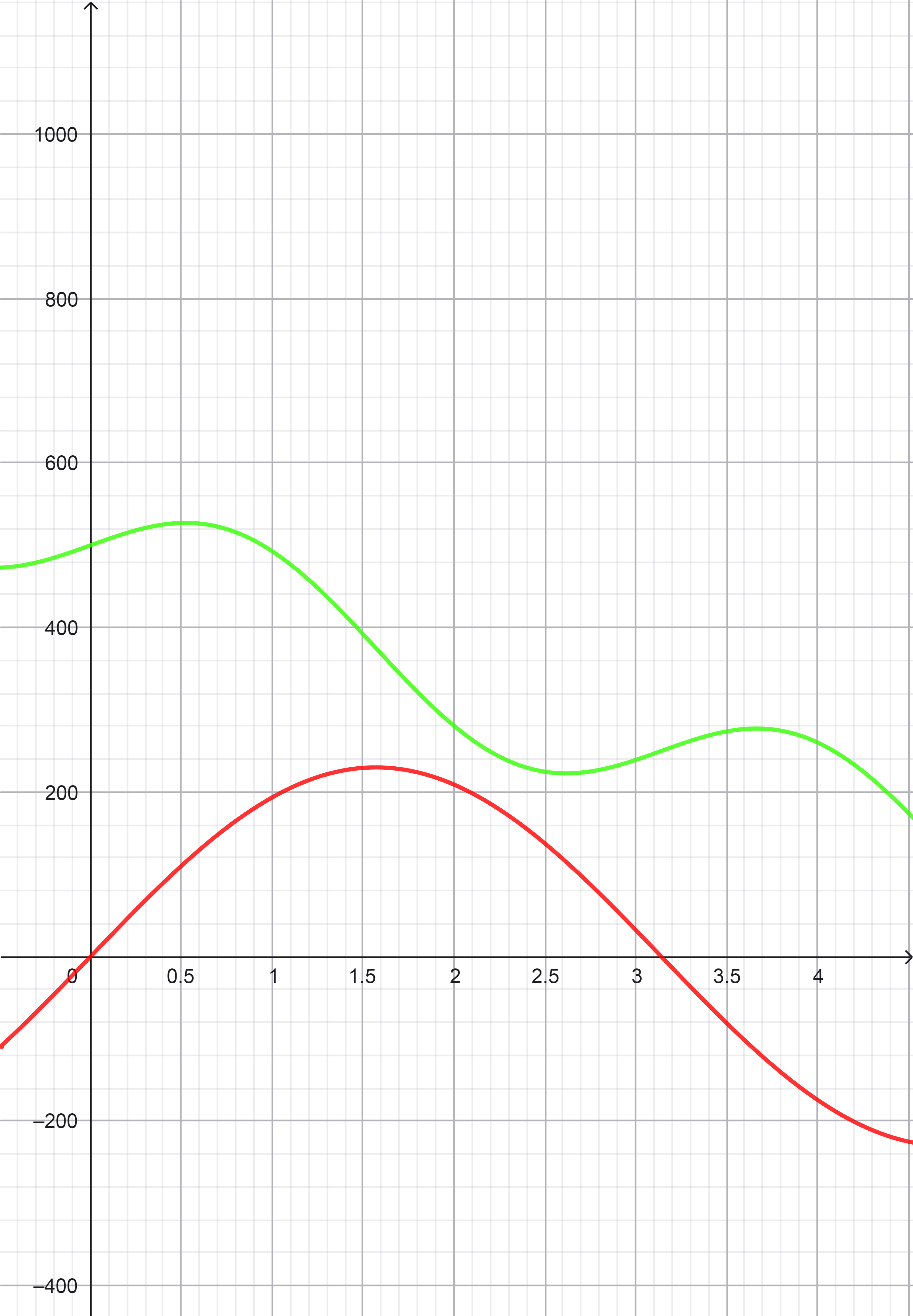

die gleichung habe ich in geogebra eingegeben, U = 230V, R= 105,8 Ohm,
in grün, darunter die sinuswelle von 230V in rot. ich verstehe aber die
Formel nicht, woher kommen, wo wohnen ?
von Rainer W. (rawi)
Carypt C. schrieb:
> ich verstehe aber die Formel nicht, woher kommen, wo wohnen ?
Nix verstehen. Was hast du auf der Abszisse dargestellt?
Die grüne Kurve sieht merkwürdig aus. Was hast du da eingegeben?
Was willst du an der Stelle mit der roten Kurve?
Lass erstmal die Spannung bei U=1V und den Widerstand bei R=1Ω.
Es geht um den Kurvenverlauf und nicht um die Werte.
Bei Phasenanschnittswinkel x=0 liegt die Kurve bei 1, bei x=π bei 0.
Setz die Werte einfach mal in die Formel ein.
p.s.
Du plenkst und deine Shift-Taste klemmt häufig.
Oh, schei.., Entschuldigung, da hatte ich eine Klammer falsch gesetzt.
Meine grüne Linie ist falsch.
Allerdings hattest du ja oben den U^2/R wert als Faktor mit angestellt,
den habe ich mit 230V und 105,8Ohm eingegeben (blau). Wenn ich nun als
Spannung nicht den Effektivwert sondern den Scheitelwert benütze kommt
die braune Kurve heraus.
Nochmals, tut mir leid, ein Punkt und Strich-Rechenfehler,
Operatorrangfolge. ich hatte aus deinem
P(x) = U²/R · [1 - (x - SIN(2·x)/2)/π] , was ja
((U^2)/R)*(1-((x-(sin(2*x)/2))/pi))) wäre, stattdessen fälschlicherweise
((U^2)/R)*(1-(((x-sin(2*x))/2)/pi)) gemacht.
((U^2)/R) = ((230V^2)/105.8Ohm) = 500 Watt max erlaubt für
Phasenanschnitt.
Was hält mich ab deinen Term
P(x) = U²/R · [1 - (x - SIN(2·x)/2)/π] als
P(x) = ((U^2)/(R*(1-((x-(sin(2*x)/2))/pi)))) =
P(x) = (52900/(105.8*(1-((x-(sin(2*x)/2))/pi)))) zu interpretieren ?
Deine Formel führt zum ähnlichen Ergebnis, allerdings verstehe ich
einfach nicht woher deine Formel kommt, und laut Wikipedia ist die
Sinusspannung einfach die Spannung mal sin(x).
Warum ich nicht bei 1V, 1 Ohm bleibe ist, um das quadratische Verhalten
oberhalb von 1 zu sehen.
Was heißt "ähnlich"?
Meine Formel ist das gelöste bestimmte Integral zu deiner, d.h. Integral
über sin(x)^2 von x bis π (im TxT-Bild lässt sich leider nichts gezielt
zitieren). Deine Schreibweise ist allerdings etwas "mutig", weil x nicht
gleichzeitig Laufvariable und Integrationsgrenze sein kann ;-)
Die Faktoren U und R sind konstant und aus dem Integral heraus gezogen
(U als Effektivwert). Darum braucht man sich bei der Lösung des
Integrals nicht großartig zu kümmern.
Carypt C. schrieb:
> verwendeten Formeln
Die bei mir davor stehende Spannung ist die Effektivspannung, da bei
Phasenanschnittswinkel x=0 über die volle Halbwelle der Sinuskurve
integriert wird und die Formel so normiert ist, dass sie dafür den
Faktor 1 liefert. Der Faktor 2=sqrt(2)^2 ist im Integral enthalten.
Rainer W. schrieb:
Jens interessiert nur die Abhängigkeit der Leistung vom
Phasenanschnittswinkel, d.h. Phasenwinkel 0° (x=0) ergibt 100%
Heizleistung und Winkel 180° (x=π) ergibt 0%.

Ein pragmatischer Bastelbruteforceansatz aus dem realen Leben einer
Kollegendiskussion:
Der Widerstand ändert sich ja nicht, die Leistung in Summe ist also
alleine abhängig von der Fläche der verbleibenden Sinuskurve.
Rechne die Höhe der Sinuskurve in Schritten von z.B. 0,1° (oder in
sinnvollen Zeitstufen, je nachdem was der Controller kann, der rechnet
ja in Cycles ab Nulldurchgang) in einer Excelliste in die resultierende
Leistung am Widerstand um.
Summiere die Werte beginnend am Ende so lange auf bis du den gewünschten
Anteil an der Gesamtsumme erreichst und notiere den zugehörigen
Winkel/Zeitversatz, fertig.
Das war bevor die Lösung mit dem Einfachdimmer akzeptiert wurde, danach
habe ich das nicht weiter verfolgt.
Kam mir auch etwas komisch vor, aber abgesehen von der hemdsärmeligen
Herangehensweise: kann das passen?
Das nennt sich "nummerische Integration" und wird bis auf kleine
Abweichungen funktionieren. Mit der Auflösung braucht man es nicht zu
übertreiben. Schon bei Winkelschritte von 2° fällt der Unterschied kaum
auf und praktisch reicht für eine Aufteilung auf 7 Schaltstufen die 5°
Auflösung bestimmt auch (Fehler < 6%).
Ja nu, jetz ist mit schwarzem Permanentstift ein Strich auf die
Dimmergrundplatte gemalt, das wird auch 0,1 Promille präzise sein ;)
Und wie genau das Poti einstellbar ist ist ja auch fraglich,
wahrscheinlich verstellt es sich beim anklopfen des Gehäuses schon um
mehr als 0,1°...
Das war halt einfach so ein Gespräch unter Kollegen und da hat einer
gesagt "mach eine lange Liste mit Winkeln und lass Excel rechnen", nicht
wegen der Genauigkeit sondern einfach so mal dahingesagt.
