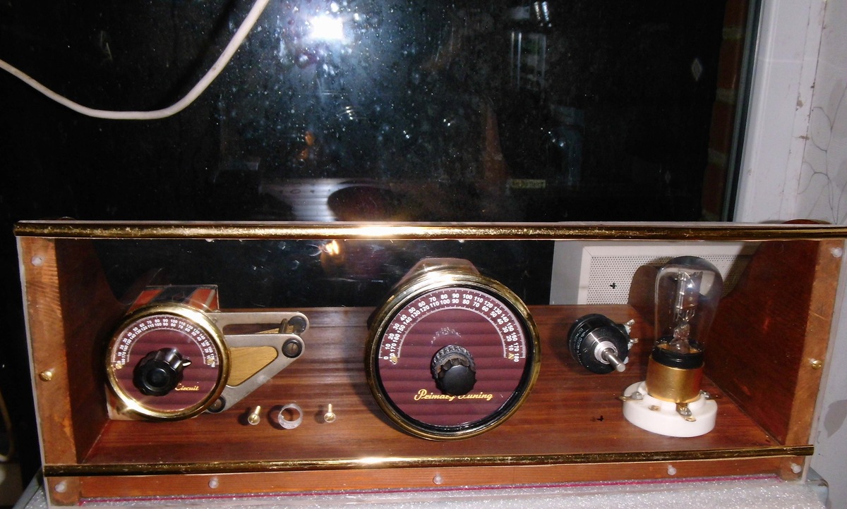

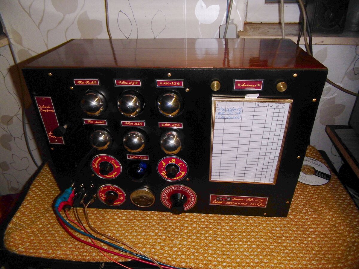

Vielleicht als Anregung- ab und zu lesen und schreiben ja Bastelfreunde,
die noch an Detektor und Audion basteln.
Aus reiner Neugier habe ich einen Empfänger nachgebaut, den ein
Funkpionier, Dr. Nesper, Berlin, 1925 im "Jahrbuch der drahtlosen
Telegraphie und Telephonie" beschrieb.
Eine etwas andere Schaltung, entwickelt schon 1918: EIN Schwingkreis,
folgend 3 aperiodische HF- Stufen, dann eine vierte Stufe, die als
stellbare Rückkoppelstufe arbeitet, parallel zu dieser eine Audionstufe
ohne Rückkopplung. Dann 2 gewöhnliche Niederfrequenzstufen.
Vermutung: Nur 1 Schwingkreis, aber durch die Folgestufen sicher recht
lose gekoppelt, daß es den Schwingkreis nicht zu stark belastet.
Könnte eine brauchbare Idee gewesen sein.
Und dann... fand ich noch einen Zeitschriftenartikel, daß genau dieses
Gerät...
...die ersten Rundfunk- Versuchssendungen von Königswusterhausen, 1919,
begleitet hat !
Und die Kiste macht optisch was her- sieht aus wie ein
Stationsempfänger, würde gut in manches Shack (Amateur- Funkbude)
passen.
Also ran an den Nachbau.
Möglichst dicht am Original (schaltungsmäßig). Die Röhren sind meine
Nachbauten, sie enthalten Miniatur- Batterieröhren, als Trioden
geschaltet, wie original.
Zum Jubiläum der Veröffentlichung sollte das Gerät bis Jahresende fertig
sein.
Das klappte zum 16.12.

Hier das Video. Sorry für die Rumpelgeräusche beim Bewegen meines Stuhls
und des Kamara- Stativs. Aber SAQ ist gut hörbar.
http://edi.bplaced.net/userfiles/media/2025-12-24_SAQ-Empfang_mit_Nesper/DSCI0063_x264_SAQ-Empfang.mp4
Der "Nesper" ist nicht der Überflieger, aber... er bringt's.
Und das eben mit der Technik von 1925.

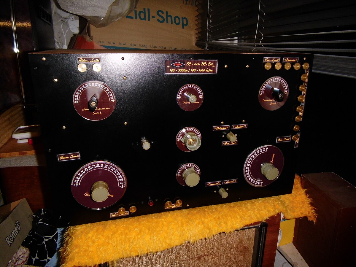

Auf den Fotos noch 2 andere Geräte- ein riesiger Detektorempfänger in
der Größe eines Großsupers (60 cm x 37 cm x 30 cm), ein Nachbau des
Navy- Empfängers "SE-143", zivil "IP-500", etwa 1918, der SE wird
entweder als Detektor oder mit einem Nachsetz- Audion betrieben.
Sowie ein weiteres Gerät, welches von "Experten" als unbrauchbar
bezeichnet wird, dessen Funktionsweise aber m. E. nur nicht verstanden
wurde.
Diese beiden Geräte sind noch in Arbeit.
Alle Geräte ohne Spezialmaschinen gebaut, nur Hand- Maschinen: Flex,
Akkuschrauber, Hand- Kreissäge und ein Eigenbau- Schleifbock von Anno
Zopf. Material Abfälle, Baureste aus dem Wohnungsbau, Elektronik-
Altteile und... Schrott. Nur die Schrauben, fast alle Messing, sind alle
neu.

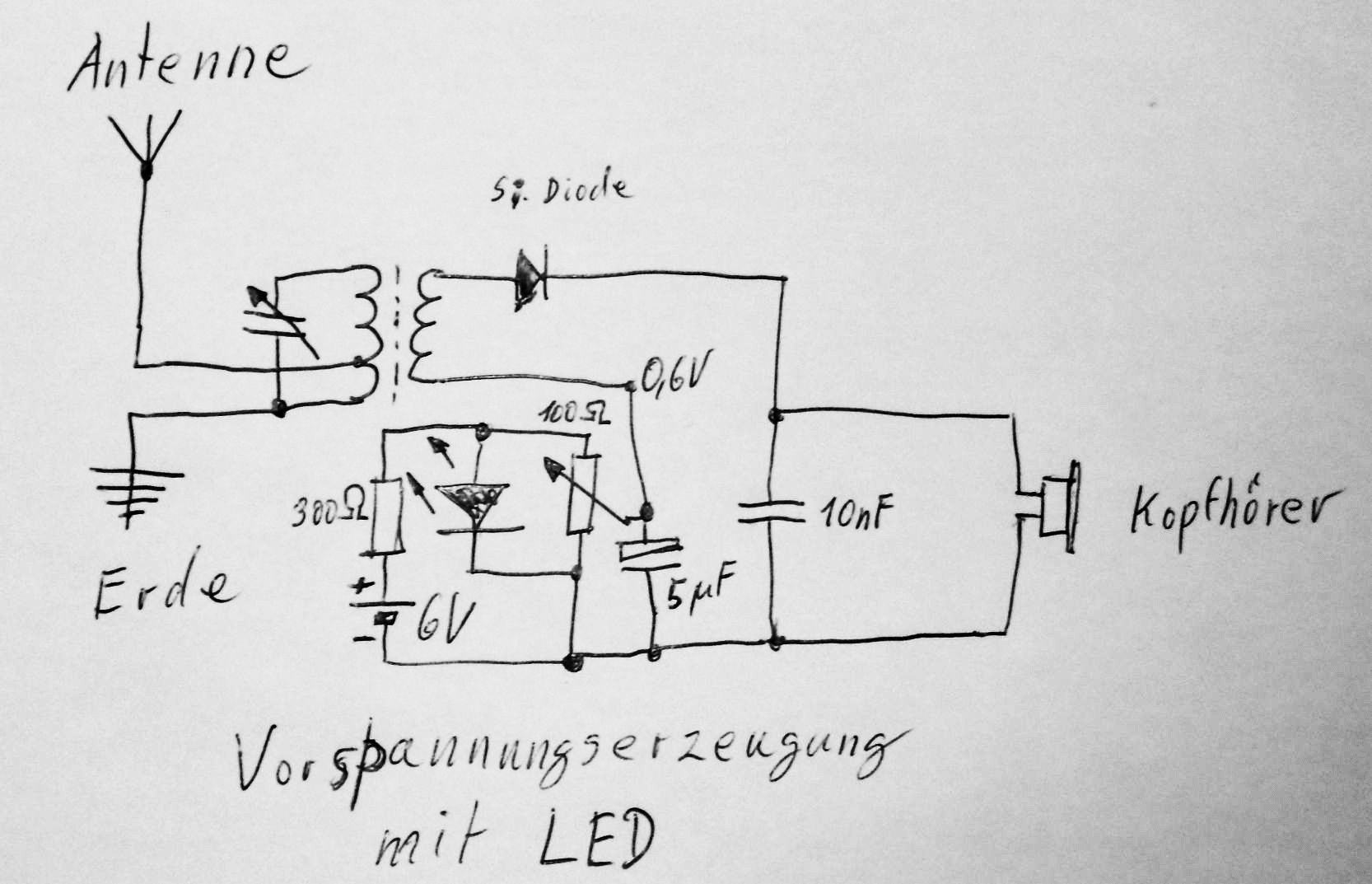

von Günter L. (Firma: Privat) (guenter_l)
Wenn man keine Germanium Diode hat, kann man zur Not
der Diode auch eine Vorspannung von etwa 0,6V geben.
Vielleicht mit einen Trimmer einstellbar, so daß
die Spannung im Knick ist, wo die Diode gerade anfängt
zu leiten.

von H.Joachim S. (crazyhorse)
Sollte nicht ne Schottky die bessere Wahl sein? Keine Ahnung, hab´s nie
probiert.
Wenn es nur an der Vorwärtsspannung liegt sollte es besser als Germanium
funktionieren.
Vielleicht übersehe ich aber auch was.
Hier ein Beispiel, Vorspannungserzeugung mit LED.
von Hobby B. (bastler2022)
Diese Schaltung mit der LED, kannte ich auch noch nicht.
Danke
von Tom (tom_major)
Wie wäre es mit Vorspannungserzeugung mit Solarzelle?
