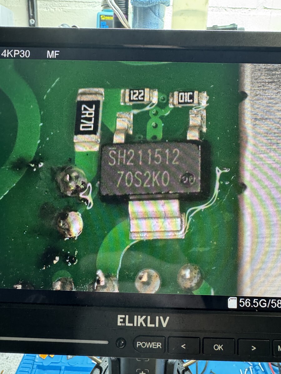

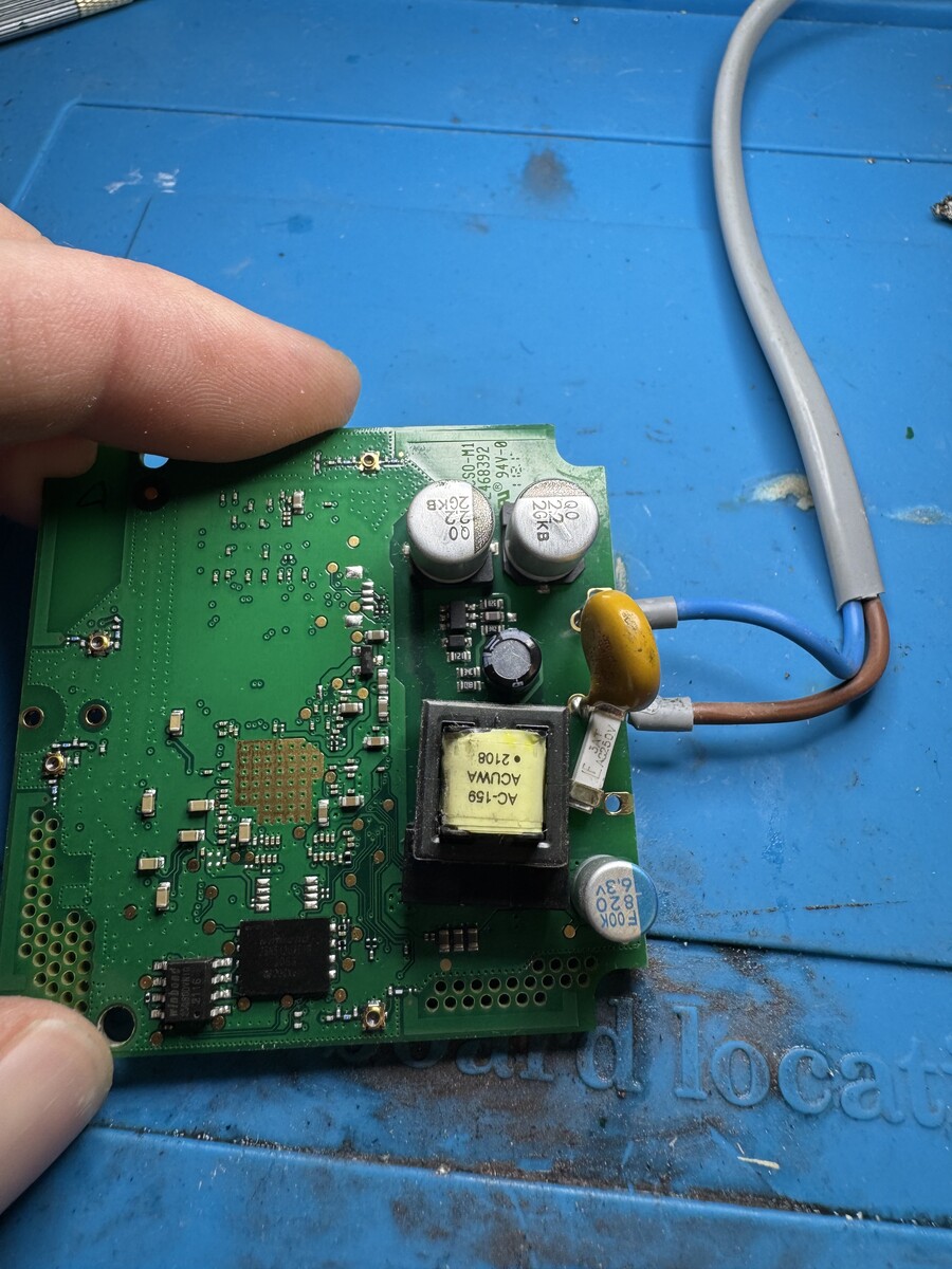

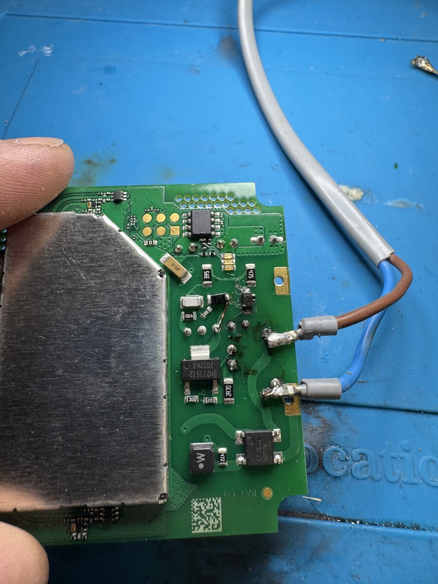

ich habe hier vor mir einen Fritz!Repeater 600 der keine
Versorgungsspannung für den Digitalteil liefert.
Die Eingangsspannung ist bis nach dem Brückengleichrichter vorhanden.

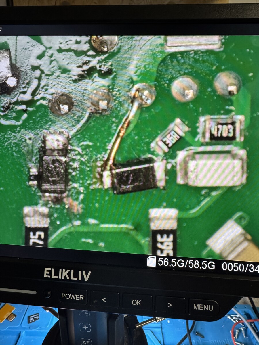

Wie auf dem einen Bild zu sehen, musste ich eine provisorische
Kuperdrahtbrücke ziehen da es ein Pad einer Diode komplett weggerissen
hat. Diese Diode habe ich erstmal gegen eine identische getauscht,
leider ohne Erfolg.
Die beiden Chips (vermutlich ein Transistor und ein Schaltregler) kann
ich leider nicht identifizieren bzw. ein Datenblatt zu finden.
Jemand eine Idee was es evtl. sein könnte bzw. was ich noch überprüfen
könnte?

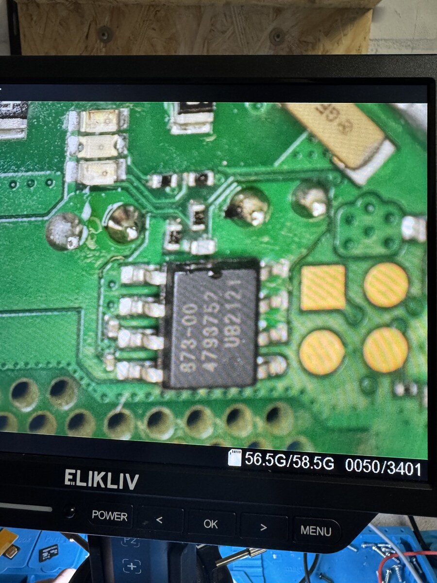

IPN70R2K0P7S von Infineon
Und der 8-Beiner, nicht der Regler, wird von iWatt sein. Und die sind ja
über Dialog bei Renesas gelandet: iW873-00
Also eine ideale Diode für die Sekundärseite.
Der Regler ist in SOT23-6 zwischen Trafo und Zwischenkreiselkos.

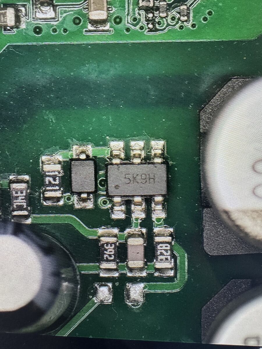

Du meinst sicherlich dann diesen?
Kennt man da auch ein Hersteller?
von Peter K. (chips)
Renesas (iWatt) IW1602-00
von H. H. (Gast)
Nicht verwunderlich, da auch der Gleichrichter aus der Klitsche kommt.
von Jan (bugsimpson)
Super Danke.
Mal sehen ob ich den wieder zum laufen bekomme.

wie wird U1 mit Spannung versorgt wenn der FET in der Schaltung noch
überhaupt nicht leitend ist?
von H. H. (Gast)
Über den Startup-Widerstand.
Ah okay. An dem Kondensator messe ich leider keine Spannung.. Der
Widerstand wird ja wohl sehr hochohmig sein, trotzdem müsste man eine
Spannungen an dem Kondensator messen?

Zeig mal dein konkretes NT, und nicht nur den Datenblattauszug.
H. H. schrieb:
> Jan schrieb:
>> dem Kondensator
> Welchem?
Dem in der Nähe vom FET.

von Jens G. (jensig)
Tja, dann gibts ja nur ein paar Möglichkeiten:
- einer der Reihen-R ist zum Isolator geworden
- C hat Kurzschluss
- IC hat Kurzschluss
