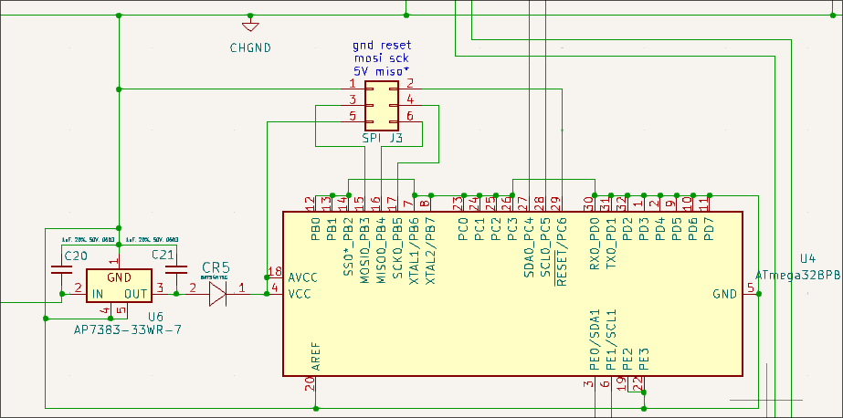

ich arbeite jetzt schon ca einen Monat an meinem richtigen
Elektronik-Projekt - nichts großes, nur gibt es viel zu lernen ;)
Nach der ersten Runde PCBs hatte ich festgestellt, dass ich noch einen
MCU brauche. Den habe ich dann ergänzt und neue Boards bestellt. Ein
board habe ich jetzt bestückt, aber der MCU will sich nicht
programmieren lassen - avrdude erkennt ihn einfach nicht ("Error:
initialization failed", oder mit -F: "Device signature = 00 00 00
(retrying)").
Ich habe mich ein bisschen umgeguckt und festgestellt, dass mir ein
reset-pullup fehlt. Den habe ich zum Testen dann an den ICSP header
drangelötet (funktioniert tatsächlich), aber es tut sich immer noch
nichts. Auch ein 100nF Kondensator zwischen VCC und VSS hat nichts
gebracht (den Widerstand habe ich mittlerweile auf dem Board ergänzt.
Für den cap ist mir keine offensichtlich tolle Lösung eingefallen, also
habe ich ihn von vor der Didode nach dahinter geschoben. Der Anhang
repräsentiert noch das alte Board, so wie ich es gerade physisch bei mir
liegt.).
Die ungenutzten Pins sind alle direkt mit VSS verbunden, weil das
Datasheet gesagt hat, dass ein festes Level den Verbrauch des MCUs
senken kann (Idealerweise will ich mich mit dem Verbrauch des MCU im
Bereich von 0 bis ca. 10uA bewegen - weniger ist besser.). Mir wurde
gesagt, dass ich auch die internen Widerstände benutzen kann, was dann
die nächste PCB-Bestellung umsetzen wird.
Auch habe ich die AVR-Checkliste auf dieser Seite gefunden, die hat mir
aber leider nicht weitergeholfen.
Sicherheitshalber habe ich mal alle SPI-Pins im Diodentest durchgemessen
und ich bekomme da überall "normale" Werte, also der Chip scheint
zumindest oberflächlich in Ordnung zu sein. Die wichtigen Pins sind alle
tatsächlich verlötet und soweit ich erkennen kann nicht irgendwie
miteinander verbunden. Den ICSP header habe ich direkt durchgemessen,
und da auch nichts gefunden. Ich habe noch nicht probiert einen anderen
MCU aufzulöten, weil ich nicht weiß, ob irgendwas auf dem Board den
momentanen MCU gesprengt hat, und wenn ja, warum.

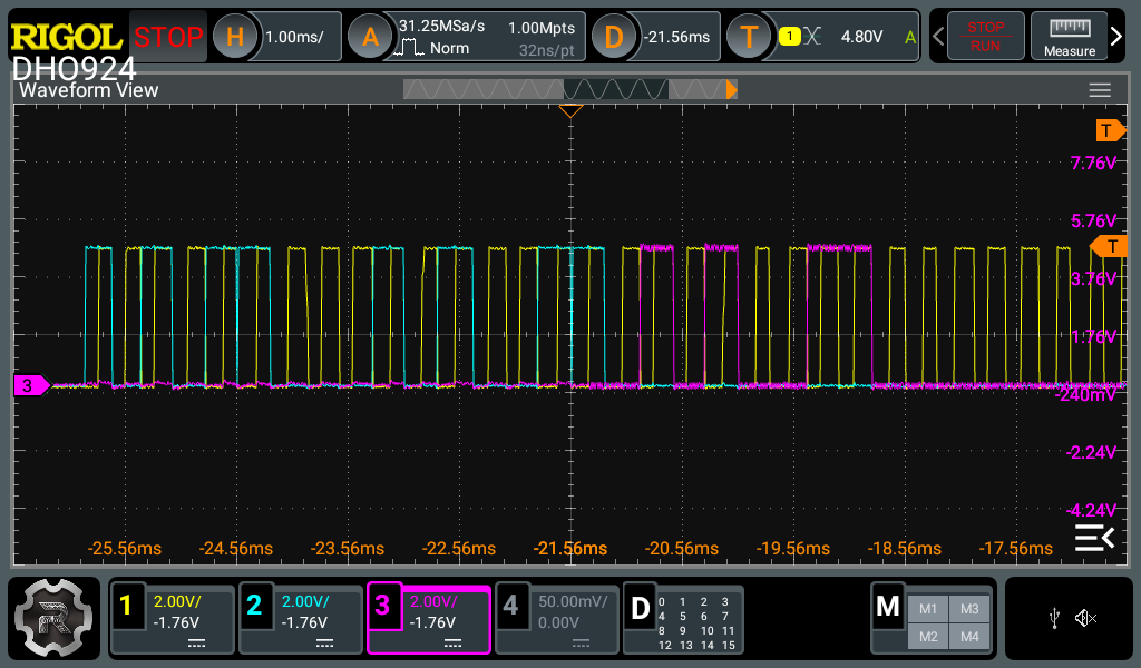

Ein Oszilloskop habe ich auch mal angeschlossen. Der Reset-Pin landet
tatsächlich auf einem sauberen Logik-Niveau. Auf MOSI ist Kommunikation
auch klar erkennbar (und ja, meinen usbtinyisp habe ich mit einem
arduino uno getestet). Auf MISO ist nur schwache Noise (kurz vor dem LL
zu LH Übergang des Reset-pins glaube ich ein bisschen Chip-Aktivität zu
erkennen - kaum lauter als die Noise auf der Leitung.). Die Noise auf
den Leitungen bewegt sich im Bereich von bis zu +-100mV zu bewegen.

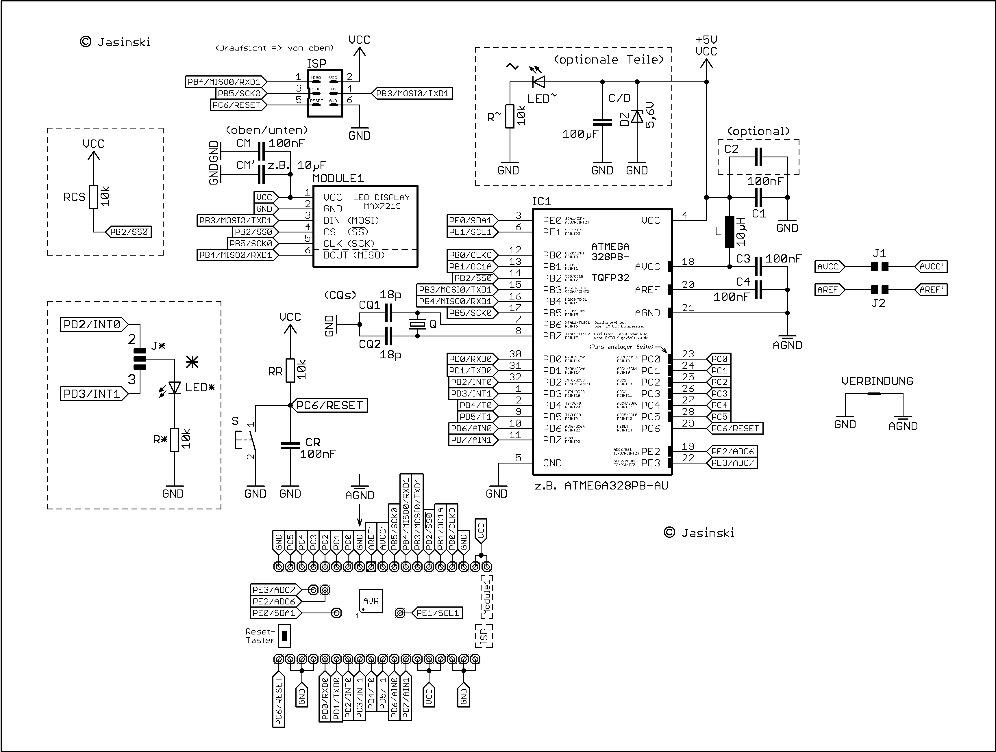

von Arduino F. (Firma: Gast) (arduinof)
Wie kommst du auf die irrwitzige Idee, Aref auf GND zu klemmen?

von Helmut -. (dc3yc)
Und wo ist der Schwingquarz/Resonator, wo sind die Abblock-Cs? Warum ist
eine Diode zwischen Regler und Prozessor-Versorgung?
von Sebastian W. (wangnick)
Ist der Atmega328PB frisch vom Werk? Ich frage, weil du keinen Takt
anlegst …
LG, Sebastian
Sysfs schrieb:
> Das Datasheet sagt, dass man ungenutzte Pins zu Gnd verbinden soll.
Naja...
Aref ist keine normaler IO Pin.
Das Datenblatt sagt eher, dass man ihn mit 100nF gegen GND abstützen
soll.
Und die anderen brauchen auch kein GND, da reicht der interne Pullup
oder diese Pins auf OUTPUT zu stellen.
> anlegst …
Bei 1MHz intern, macht es meist Sinn, den ISP Takt runter zu setzen.
Dann:
Ich sehe nur einen GND an deinem 328PB Bild.
Der hat sicher mehr davon.
von Roland F. (rhf)
die Pin-Nummerierung des Programmiersteckers ist um 180° verdreht.
(Tipp: in KiCad gibt es diesen Stecker als beschriftetes
Schaltplansymbol)
rhf
Arduino F. schrieb:
> Dann:
Gut gesehen. Pin 21 GND fehlt!
LG, Sebastian

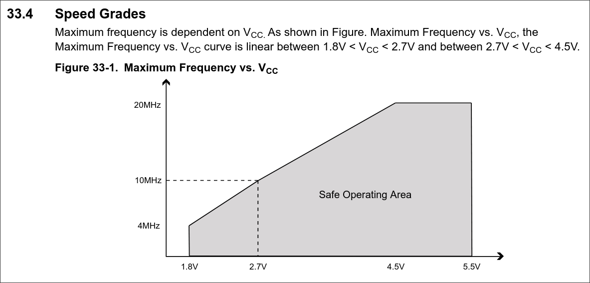

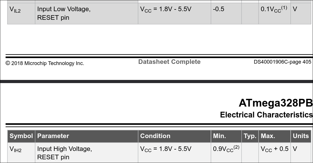

von Gerhard O. (gerhard_)
Noch etwas:
Falls man später den 328pb a la Arduino mit AVRDude programmieren
möchte, bitte beachten, daß sich die gültigen RESET Schaltschwellen im
Vergleich zum 328p unterscheiden. Wer dann versucht mit einem 3.3V USB
Serial (CP2103 oder FT232RL) Kabel zu arbeiten wird oft Schiffbruch
erleben, da die Spannung des Serial-RTS dann nicht mehr ausreicht, den
RESET-Pin weit genug nach Masse hin zu schalten. Ohne Modifikation
funktioniert es nur sporadisch.
Ein Vergleich der Datenblätter bestätigt diesen Sachverhalt.
Ich hatte das Problem vor einigen Jahren erstmalig mit 328PB Bords von
Watterott. Eine "stopgap" Lösung des Problems war, den Reset Pin über
einen 33K mit RTS zu überbrücken. (In parallel mit dem Reset Kondensator
zwischen RTS und RESET). Diese Massnahme löste das Problem. Ich
informierte übrigens Watterott von dem Problem und es ist seitdem auch
dort dokumentiert.
Über ISP hatte ich übrigens allerdings mit dem 328PB niemals Probleme.
von Sysfs (sysfs)
> frisch vom Werk
Ja, der MCU ist frisch vom Werk.
Die Diode soll verhindern, dass die 5V des programmers den LDO töten.
Angeblich mögen die es nicht, wenn am Output ein höheres Potential
anliegt.
Den 100nF Kondensator habe ich wie gesagt vergessen. Der Plan war, den
Filterkondensator vom LDO mitzuverwenden.
Habe ich erfolglos versucht, hatte ich vergessen zu erwähnen.
Stimmt. In der Schematic habe ich den Anschluss Rotiert. Ich habe immer
darauf geachtet, dass mein Kabel richtig herum angeschlossen ist.
Guter Fund, aber das Symbol überlappt alle GNDs. Schließt man den einen
an, dann sind automatisch alle anderen mit dabei.
Vielen Dank für die vielen Ideen!

von Nemopuk (nemopuk)
Wenn du ein Oszilloskop hast, messe VCC und RESET in dem Moment, wo der
Programmiervorfang startet. Zeige uns due Bilder  vielleicht sehen wir
da schon was. Wenn nicht, wären als nächstes die drei Signale der ISP
Schnittstelle von Interesse.
Habe ich angehängt. Gelb ist reset, Hellblau ist MOSI und Lila ist MISO.
Das triggerniveau habe ich für das Bild auf das Reset-High(Low?) Niveau
gesetzt, dass man da die 1.0V erkennt.

> Die Diode am Regler würde ich entfernen(überbrücken) und die Schaltung
> generell nicht über den Prog-Stecker versorgen.
Wieso das? Es hängt ja bei mir NUR der MCU dran. Absolut nichts anderes.
Der Uno lässt sich mit dem Programmer problemlos durch den ICSP header
versorgen. Ich brauche keinerlei externe Stromversorgung, und der Uno
hat deutlich mehr Teile an board als ich hier.

Wie soll ich das dann mit dem LDO-Kondensator machen? De sitzen ja dann
parallel und dann habe ich 1.001uF statt 1nF...
Im MiniCore minimal setup hängt AVCC einfach an VCC und hat gar keinen
eigenen Kondensator.
Forsche mal nach warum das RESET Signal nicht auf 0V geht. Reset wird
direkt vom selben 74HCxx angetrieben, wie MOSI. MOSI hat einen 1,5k
Widerstand in Reihe. Also müsste der RESET Pin mindestens ebenso weit
runter kommen wie MOSI.
Die Differenz von 0,7V riecht verdächtig nach einer ESD Schutzdiode.
Vielleicht hat dein Programmieradapter einen Kabelbruch auf der GND
Leitung.
von Sysfs (sysfs)
Guter Einwand. Ich habe gerade mal in das Datasheet geguckt und
tatsächlich scheint das Reset-Signal nicht weit genug runterzukommen.
Wenn ich das richtig verstehe (Screenshot angehängt) muss das Signal bei
High(Low?) zwischen -0.5 und 1V liegen. Da ist 1V ziemlich
grenzwertig...
Wie muss ich das mit dem Kabelbruch verstehen? Warum würde ein
Kabelbruch verhindern, dass das Signal auf 0V herunterkommt? Wenn das
Board angeschlossen ist, kann ich GND definitiv vom Programmer zum Board
durchmessen, und ich bin mir unsicher, was Du sonst damit meinst.
Weil der Strom nicht zu seiner Quelle zurück fließen kann. Dann fließt
er oft über eine Signal-Leitung und ESD Schutzdiode zurück. Wegen der
Diode mit etwa 0,7V Verlust.
Sysfs schrieb:
> Wenn das Board angeschlossen ist, kann ich GND definitiv vom Programmer
> zum Board durchmessen, und ich bin mir unsicher, was Du sonst damit
> meinst.
Wie viel Ohm? Es sollten etwa Null Ohm sein.

Nein, das stimmt bei diesen alten Teilen nicht. Siehe Abschnitt "33.4
Speed Grades".
Der interne Oszillator funktioniert bis herunter zu 1.8V gemäß Abschnitt
33.5.1. Das heißt aber nicht, dass der Prozessorkern das dann auch kann.
Bei diesen alten Teilen sind die Transistoren bei geringer Spannung
einfach zu langsam. Erst bei den modernen Microchip AVRs sind die
Transistoren auch bei geringen Spannungen schnell genug bzw noch
deutlich schneller. Deswegen solltest Du den wollen.

Nemopuk schrieb:
> Die CPU hinter
> dem Oszillator ist anspruchsvoller.
> Speed Grades".
Also der CPU scheint die 10MHz noch bis zu 2.7V zu schaffen. Mein Ziel
waren 3.3V also wird mir der MCU noch reichen.
Ich habe auch schon 16 MHz mit 3,0V gemacht, aber es ist halt nicht
garantiert.

Hier mein Schaltplan explizit für den ATMEGA328PB als Referenz –
getestet und auf jeden Fall funktionierend. Irgendetwas grundlegendes
machst Du falsch – alle Massen müssen verbunden sein – dieser µC hat
zwei GND-Anschlüsse (Pin 5 und 21), die Massen des Programmiergeräts,
Netzteils etc. müssen damit auch verbunden sein. Auch die
Spannungsversorgung muss sowohl an VCC als auch AVCC vorhanden sein.
VREF wird weder mit VCC noch mit GND verbunden – der Pin wird mit einem
100nF-Kondensator gestützt, insbesondere dann, wenn vom ADC Gebrauch
gemacht wird. Abblockkondensatoren sind nicht spaßhalber gedacht,
sondern Pflichtprogramm bei quasi jeder soliden Schaltung, die
zuverlässig arbeiten soll – µC-Schaltungen gehören zu dieser Kategorie.
Dein ISP-Programmieranschluss scheint auf jeden Fall irgendwie verdreht
zu sein – vielleicht hast Du beim Anschließen des Programmieradapters
über Dupontkabel hier einfach auch MOSI mit MISO vertauscht, dann geht
gar nichts mit Programmieren. Wenn man nicht mit einem vernünftigen
Programmer, der eingebaute Stromlimiter hat, programmiert, sollte man
die Leitungen (MOSI, MISO, SCK und RESET) am besten mit jeweils einem
Schutzwiderstand, z.B. 220 Ohm, schützen, um im Falle eines
Pegelkonflikts die Sicherheit zu haben, dass da nichts passiert; auch
die Injektionsströme bei fehlender Spannungsversorgung auf einer Seite
werden dadurch so weit reduziert, dass nichts passieren kann.
Irgendwelche gemessenen Low-Pegel mit ca. 1V sind in der Regel ein Indiz
dafür, dass irgendetwas nicht richtig verbunden ist oder bereits ein
Pinkonflikt fabriziert wurde. Ergo => alle relevanten Verbindungen
nochmal explizit mit einem Multimeter prüfen – hinschauen, glauben hilft
in diesem Fall nicht.
Deine superdupa Optimierung, alle ungenutzen Pins auf GND zu schalten,
birgt hohe risiken – insbesondere beim Prototypen bzw. Programmschreiben
können die Portausgänge versehentlich als Ausgang mit High-Pegel
geschaltet werden, was schlimmstenfalls zum Tod des µControllers führen
kann. Wenn man zu solchen drastischen Maßnahmen greift, dann macht man
das ganz am Ende der Entwicklungsphase, wenn das Schreiben der Software
abgeschlossen wurde und das Risiko nicht mehr vorhanden ist.
von Andreas S. (bastelmax)
Nimm zum Test einen neuen Atmega setze nur die Minimalbeschaltung ein
(max. 5V).
Lass auch die unbenutzten I/O Pins einfach frei - antworten sollte der
Chip über ISP.
Orientieren kannst Du Dich an der Schaltung von Gregor J.
Alles weitere wurde schon ausführlich erleutert.

Komisch. Der 74HCxx Treiber kann eigentlich locker mehr als 20mA
treiben.
> Da du so ein tolles 4-Kanal Oszilloskop hast, mache nochmal so ein Bild mit VCC,
SCL, MOSI und RESET.

von Sysfs (sysfs)
> VCC, SCL, MOSI und RESET.
Das ist jetzt mit dem 60k Widerstand.
Da sehe ich erfolgreiches SPI.
Welche Farbe ist VCC? Ich wollte sehen, ob die Versorgung einigermaßen
stabil ist.

Nemopuk schrieb:
> Ich wollte sehen, ob die Versorgung einigermaßen stabil ist.
Sorry, da have ich VCC überlesen. Neuer Anhang.
Das sieht sehr gut aus.
Jetzt würde ich aus Neugier mal den Reset Pin kräftig auf VCC ziehen,
z.B  mit 1k Ohm. Das Bild müsste danach immer noch genau so aussehen.
Wenn nicht, ist vermutlich der Reset Ausgang deines Programmieradapters
defekt.
von Sysfs (sysfs)
Hm das sieht auch sehr ähnlich aus. ich frage mich, ob ich nicht gestern
zu einem falschen Widerstand gegriffen habe. Ich würde mir das
zutrauen...
