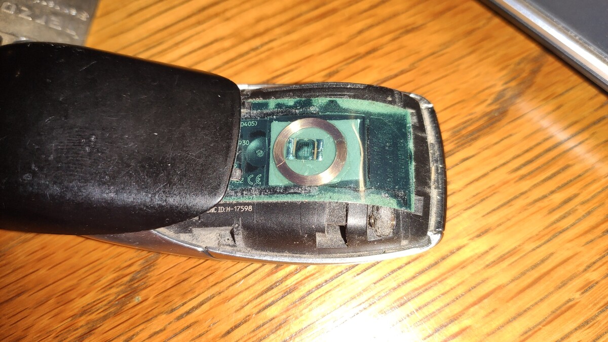

Auch habe ich seitdem immer einen TAG im Autoschlüssel drin. Man gewöhnt
sich dran...
Einen richtigen Haustürschlüssel habe ich lediglich als Backup am
Autoschlüssel mit dran falls der Strom weg ist.

von Alexander (alecxs)
Mein Schlüssel wird im Zündschloss induktiv aufgeladen, habe noch nie
Batterie gewechselt. Das Keyless-Entry ist aber auch schon länger außer
Betrieb, nur Keyless-Go nutze ich überhaupt. Das Auto sagt Bescheid wann
es mal wieder Zeit ist das Zündschloss zu benutzen.
Die Erkennung ob sich der Schlüssel innerhalb oder außerhalb des
Fahrzeugs befindet funktioniert zuverlässig. Das Auto ist aber auch ein
faradayscher Käfig, da kann man den Empfang gut auf den Innenraum
begrenzen.
