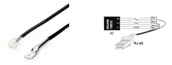

von Thomas Re (db8nr)
Der Sensor ist ein MAXIM 18B20, der ist sehr genau und geht gerne
kaputt.
Preis: ca. 2...3 €
Mit fertigem Original-Kabel: ca.20 €

von Robert F. (femi)
Nun, die Sekundärspannung beträgt 3,7-3,8 Volt
Ob dies normal ist, kann ich nicht sagen.
Der Temperatur-Sensor zeigt an den Kontakten zum Ground 10 bzw. 8 kOhm.
Rein theoretisch müsste das Gerät eine Fehlermeldung ausgeben
(Bedienungsanleitung), wenn etwas mit dem Sensor nicht stimmt; macht es
aber nicht, eben nur die "----"

von H. H. (Gast)
Das ist eine unsinnige Messung. Es handelt sich ja beim Sensor um einen
IC, nicht einfach einen NTC o.ä.
Das ist sicherlich schon eine Fehlermeldung, aber halt keine die in der
Anleitung steht.

von Harry R. (harry_r2)
Die Anleitung sagt, dass an Pin 4 von CON2 +5V anliegen. Somit sind 3,8
V schon mal komisch/falsch.
Ob IC oder sonst was hätte ich bestenfalls durch aufsägen festgestellt.
Bei RS habe ich mir den LM35 angesehen - min. 4V, max. 24V.
Gemessen wurde die Spannung an CON1, der hat nur drei Pins, Mitte Masse
und rechts davon (wo das rote Kabel angeschlossen ist) etwa die +3,8V.
