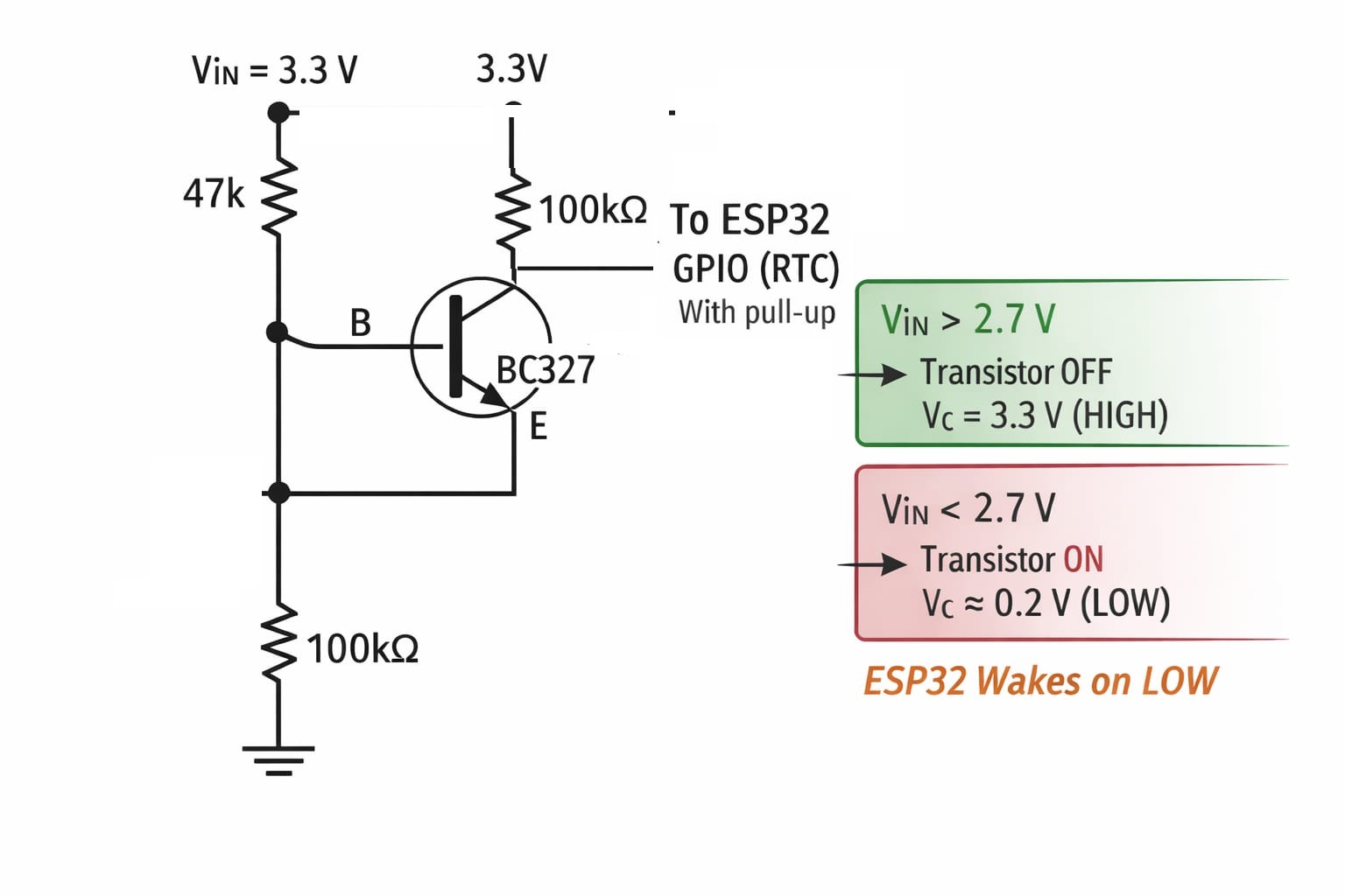

ich möchte einen ESP32 aus dem Deep-Sleep aufwecken, sobald eine
überwachte Spannung (0–3,3 V) unter ca. 2,7 V fällt.
Der Wake-up erfolgt über EXT0 (RTC GPIO, Wake on LOW).
Ich habe dazu folgende einfache Schaltung vorgesehen (ohne Zenerdiode,
ohne Komparator):
BC327 (PNP)
Emitter an 3,3 V
Basis über 47 kΩ an VIN (0–3,3 V)
Kollektor an ESP32 RTC-GPIO
100 kΩ Pull-up vom GPIO nach 3,3 V
Gedanke dahinter:
Bei VIN > ~2,7 V ist der Transistor aus → GPIO = HIGH
Bei VIN < ~2,6–2,7 V wird V_BE leitend → Transistor zieht den GPIO auf
LOW → ESP32 wacht auf
Mir ist bewusst:
Die Schaltschwelle ist nur näherungsweise durch V_BE definiert
Temperatur- und Bauteilstreuung spielen eine Rolle
Keine Hysterese vorhanden
Fragen:
Funktioniert diese Schaltung grundsätzlich so, wie gedacht?
Reicht das LOW-Level am GPIO (≈0,2 V) sicher für EXT0?
Seht ihr Probleme mit Leckströmen oder Fehltriggern im Deep-Sleep?
Würdet ihr statt dessen zwingend einen Komparator (z. B. TLV3691)
empfehlen?
Vielen Dank für eure Einschätzung!

Der Transistor beginnt zu leiten  wenn die Spannung zwischen B und E
ungefähr 0,6V erreicht. Das ist in deiner Schaltung unmöglich.
Abgesehen vom Schaltungsfehler sind alle Transistoren analoge Bauteile.
Sie schalten nicht plötzlich an/aus wie Relais. Fer EDP bekommt also
nicht nur HIGH und LOW Signale, sondern auche alle unzulässigen
Spannungen dazwischen. Dabei erhöht sich seine Stromaufnahme und wie er
digital darauf reagiert ist ungewiss.
Du brauchst eine Referenzquelle und einen Komparator. Gibts auch in
Kombination als IC zu kaufen.
Nein.
Und die ist bei deiner Schaltung immer 0 Volt. Wie soll der Transistor
schalten, wenn Basis und Emiter kurzgeschlossen sind?
Ausserdem ist Dein Schaltzeichen ein NPN-Transistor.

Nächstes Problem: Wenn der ESP in den Ruhezustand geht, steigt die
Akkuspannung wieder. Dann weckst du den ESP auf, so dass die Spannung
direkt wieder absackt. Es ensteht eine Endlosschleife.
Du brauchst eine Hysterese.
von Nemopuk (nemopuk)
Das fehlt noch was: Die Schaltung wird den Akku tief entladen und dabei
zerstören. Du brauchst eine Scgaltung, die den Akku abtrennt, wenn er
leer ist (aber dennoch langsames Aufladen zulässt).

Abgesehen von den schon bemängelten Fehlern:
Offen ist, welche unabhängigen Spannungen überhaupt vorhanden sind. Ich
sehe da im Schaltplan zwei, dazu kommt noch die Versorgung des ESP32.
Geschrieben hast du, es solle Vin überwacht werden. Die anderen
Spannungen bleiben also fest?
Bring also erstmal deine Beschreibung in Ordnung. Die Schaltung wird
zwar ohne Komparator und Hysterese in keinem Fall funktionieren, aber
wenigstens stimmen dann die Richtungen.

Ich würde mir spezielle Reset-ICs wie (zufällig rausgegriffen)
https://www.ti.com/product/TLV803
https://www.ti.com/product/TLV803E
ansehen.
