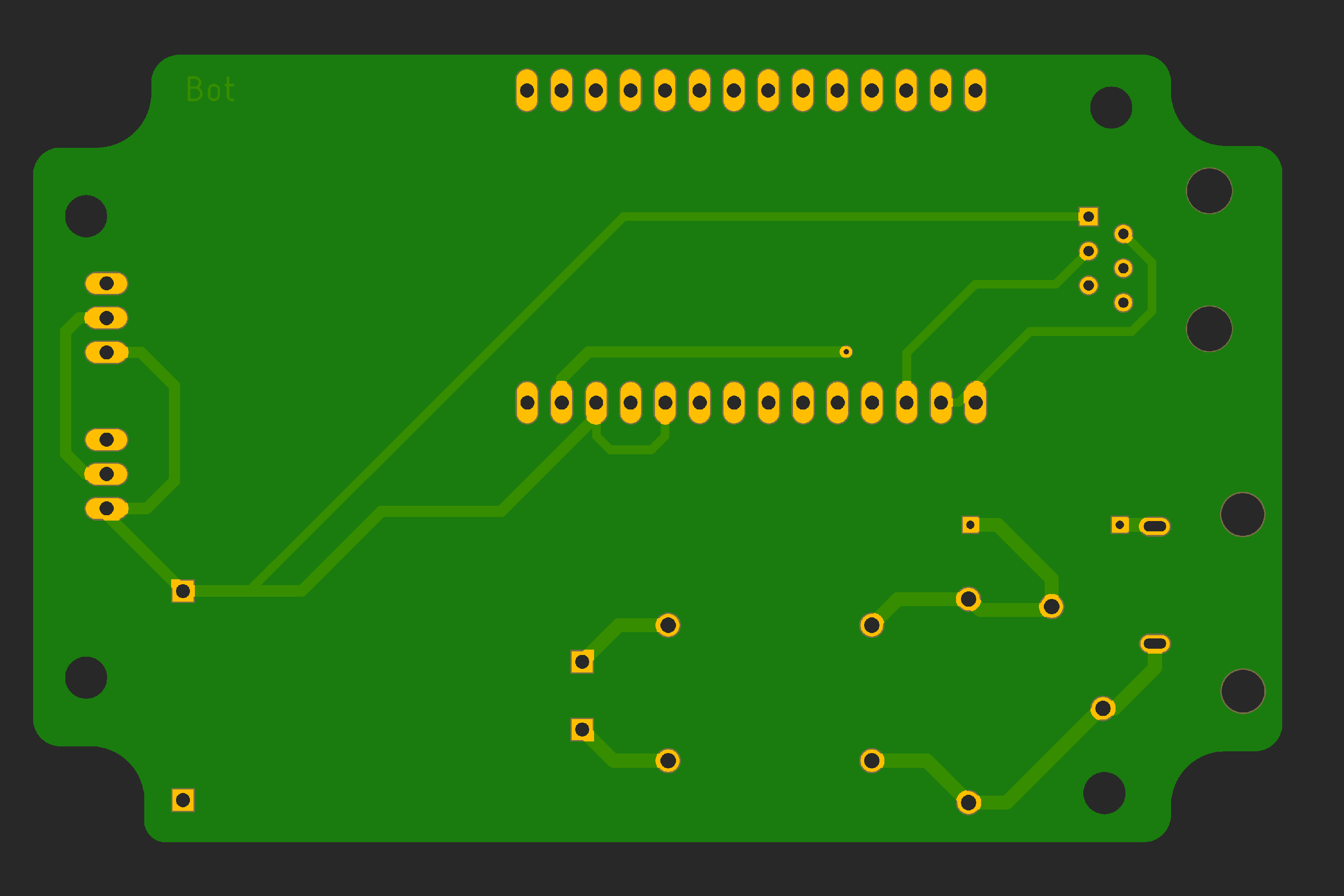

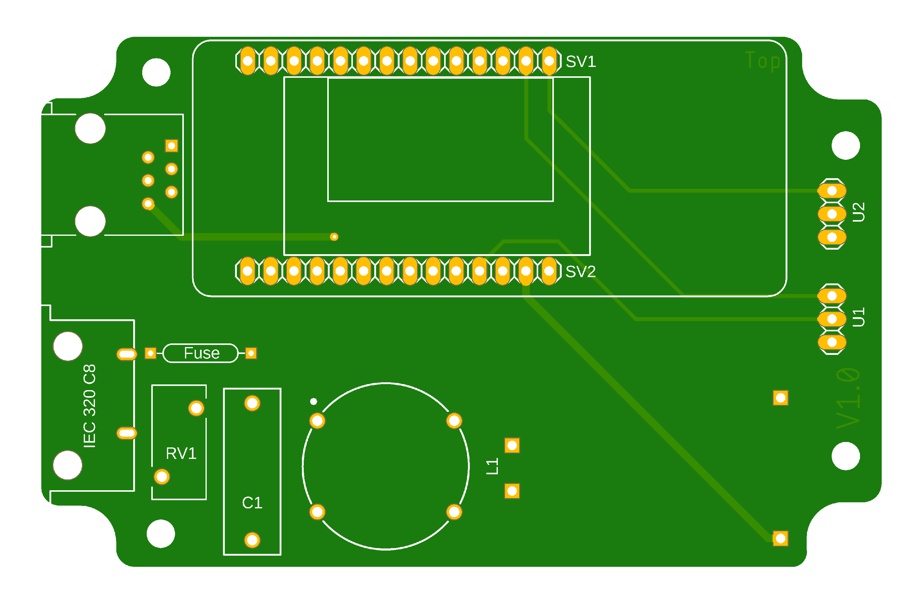

Hallo. Ich versuche gerade eine kleine Platine für einen ESP32 zu
machen.
Es soll mit 230V Betrieben werden. Ich hab noch nie eine 230V Platine
gemacht, bräuchte deswegen Hilfe.

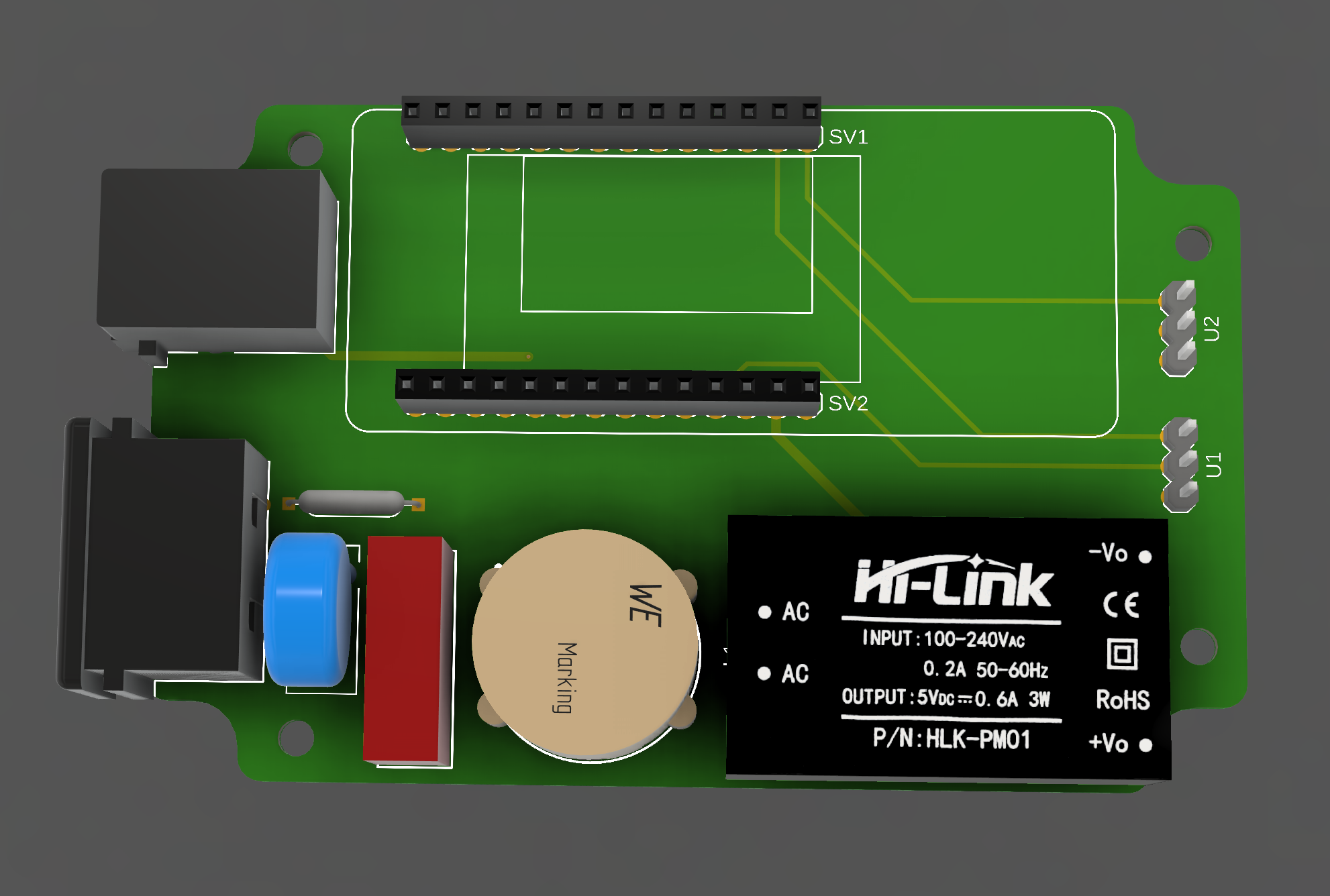

Ich hab zur Stromversorgung ein Hi-Link HLK-PM01 5V 3W Netzteil auf die
Platine gepackt damit das im Dauerbetrieb laufen kann.

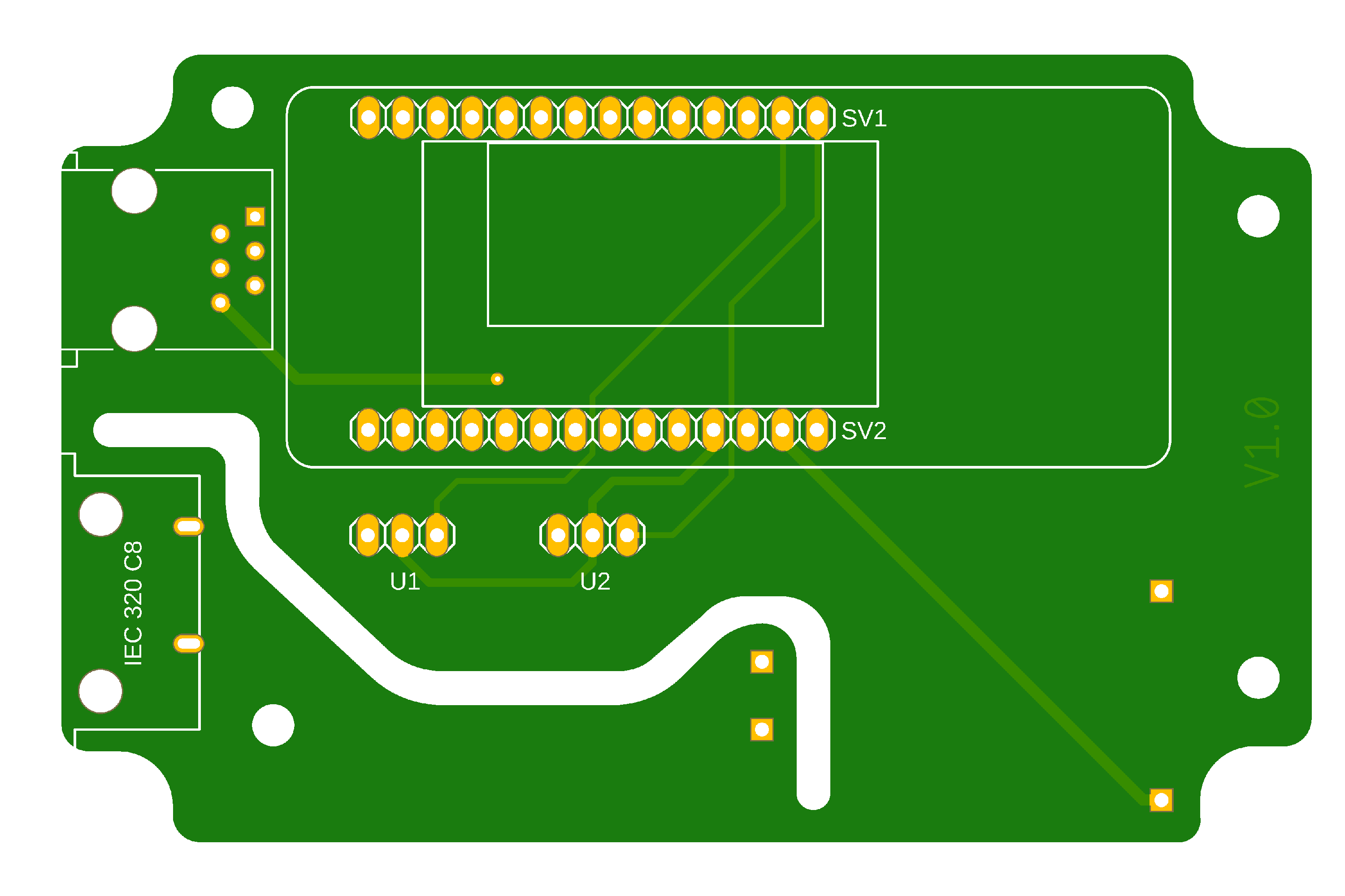

Was ich mich Frage: Passt das so mit dem "Langloch" das ich gemacht habe
um die 230V Seite von den 5V / 3.3V zu trennen?
Links unten kommt das Stromkabel rein. Rechts unten ist das Netzteil.
Die Platine ist eigentlich recht simpel. Es sind nur 2 Buttons und eine
RJ11 Buchse außer dem ESP.
Platztechnisch musste ich es so platzieren wie es aussieht ;-)

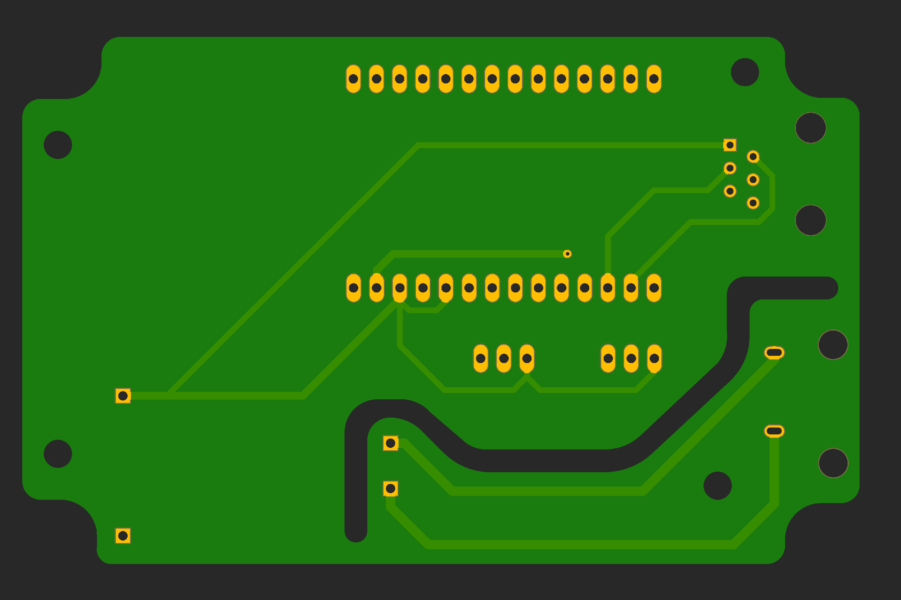

Also nochmals: Kann man das so machen / reicht der Gap so aus, oder kann
man ihn sogar weglassen?
Ach ja. Die Platine ist ca 80 x 65. Das Langloch hat ca. 2.5mm breite
Danke für die Hilfe
von H. H. (Gast)
Die Fräsung kannst du dir sparen, die würde die Platine nur instabil
machen. Die Kriechstrecken sind bei deiner Platine locker mehr als 4mm.

von Nemopuk (nemopuk)
So ganz ohne Schutz vor Spannungsspitzen wird das Netzteil nicht lange
halten.
Ich würde eine Sicherung mit ein paar zig Ohm und einen Varistor
verwenden.
von H. H. (Gast)
> verwenden.
Steht sogar so im Datenblatt. Dort wird auch noch eine
Temperatursicherung empfohlen.
von Michael B. (laberkopp)
Nein.
Die Platine bricht dir durch den langen Schlitz weg.
Zudem stort der PM01 die direkt daneben liegende Antenne.
Und jede kleine Netzstörung zerstört den PM01 da du keinen weiteren
Schutz vorgesehen hast.
Meanwell IRM-05-5 (5V 1A etc.) brauchbar wohl für 230V für extra Schutz
vor Überspannung, EMV, Einschaltstromstoss und Sicherung denn im
Datenblatt stehen eingehaltene Normen ohne Zusatzbeschaltung
Recom RAC03E erfüllt ohne Zusatzschaltung die Anfordengen an 230V~
Anschluss weil Sicherungswiderstand und Netzfilter eingebaut

von Benno B. (bernd_h710)
OK, Danke für die vielen Kommentare und Infos.
Den Schlitz werde ich entfernen und auch mal in das Datenblatt des
HLK-PM01 reinschauen. (Gebe zu das noch nicht gemacht zu haben; grober
Fehler..)
(Ich habe die alle Bauteile bereits vorliegen, will daher nicht ein
anderes Netzteil verwenden)
Melde mich wieder wenn ich die Änderungen gemacht habe.

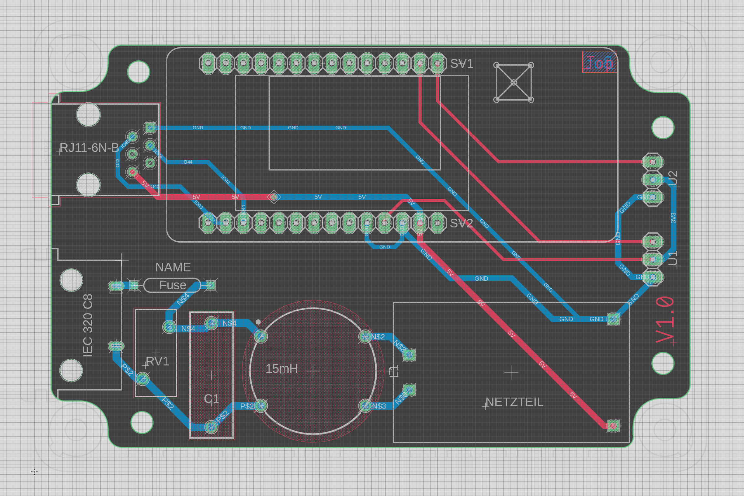

Ich habe nun die Ratschläge aus dem Datasheet ungesetzt.
Sicherung 1A 250V
Varistor 10D561K    (Warum auch immer 560V)
0.1uF 275V AC Safety Capacitance
EMI Spule mit 15mH
Was meint ihr dazu? Vom Platz her ist es recht eng, aber ich kann/will
die Größe der Platine nicht verändern
von Gerhard O. (gerhard_)
> Sicherung 1A 250V
> EMI Spule mit 15mH
Moin,
Überschlägig betrachtet, sieht das Layout sicherheitstechnisch definitiv
verwendbar aus. Ob es 100% alle Anforderungen in kommerzieller Hinsicht
betrifft kann ich aus kanadischer Sicht und Gepflogenheiten nicht
beurteilen.  Was die Eingangsschutz Komponenten betrifft, habe ich
allerdings nichts überprüft. Ich nehme an, Deine Baugruppe kriegt ein
Gehäuse verpasst, was Berührungsschutz ermöglicht.
Ein Bekannter von mir baute übrigens ein sehr ähnliches Modul.
Übrigens rate ich Dir die Pfosten Pins nicht mit U1/U2 zu benennen, weil
es unüblich ist. Oft findet man "JP, CN, J, oder auch X". Was mich
betrifft, hätte ich sie wahrscheinlich mit JP benannt, also JP1/2.
Zum Schutz der ESP32 IO-Pins würde ich minimalen Schutz einbauen, wie
z.B. Serienwiderstände zur Strombegrenzung und möglicherweise
zusätzlichen ESD Schutz. Eingangs Pins mindestens 10K und TVS; auch ein
C auf der ESP Seite als RC Filter. Ausgangs-Pins mit wenigstens 220 Ohm
oder mehr versehen.
Gerhard
von Bauform B. (bauformb)
> Gehäuse verpasst, was Berührungsschutz ermöglicht...
...wenn es ein Kunststoffgehäuse wird. Auf jeden Fall sollte man die
Abstände zu den Befestigungsschrauben überprüfen.
Den ganzen Stress spart man sich mit einem Steckernetzteil. Bonus: viel
Platz auf der Platine. Und billiger wird's auch noch und wenn das kaputt
geht, nimmt man einfach ein anderes.

von Marci W. (Gast)
wie bauformb bereits schrieb, würde ich den unteren Anschluss von RV1
ein wenig weiter vom Befestigungsloch entfernen.
Rein optisch hätte ich die oberen Anschlüsse von  R1, C1 und L1 auf eine
Linie gebracht. Und dann den rechten Anschluss von Fuse direkt senkrecht
runter. Auch die unter Leiterbahn zwischen Stecker, C1, L1 könnte man
noch a bissle schöner machen. Die zwei GND-Leiterbahnen vom Netzteil weg
sehe sch... aus. Man braucht da nicht unbedingt sternförmige
Verdrahtung. Und ich würde auf jeden Fall noch einen C an die Anschlüsse
des ESP-Moduls kleben.
ciao
Marci

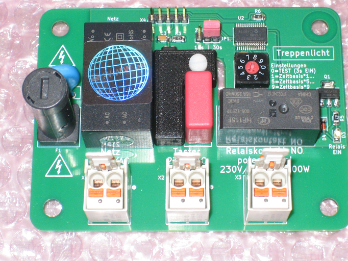

von Gerald B. (gerald_b)
https://www.mikrocontroller.net/attachment/686264/3D.png
Welche Art von Sicherung willst du verwenden? Glasrohrsicherung, mit
Metallkappen und wenn ja, zum einlöten, oder im Halter?
Bei der Version zum einlöten würde ich die berührungssicher in
Schrumpfschlauch einschrumpfen, einem Sicherungshalter würde ich so eine
Abdeckkappe aus Silikon oder PVC spendieren.
Ich weiß, wovon ich rede, denn mein Kollege hat genau weil es so eine
Abdeckkappe nicht gab, an einem Einschub eine gefeuert bekommen, weil er
sich an der Nachbarkarte zu schaffen gemacht hat. Die unter Spannung
stehende Karte war ein Gaswarner, der trotz abgeschaltetem Hauptschalter
aus Sicherheitsgründen weiter versorgt wurde.
Die Sicherung an die untere Boardkante zu verlegen, macht die Platine
außerdem reparaturfreundlicher ;-)

von Marci W. (Gast)
Hallo Benno,
was mir persönlich noch wichtig wäre: die Netzspannung führenden
Bereiche sowohl auf top als auch auf bottom deutlich zu
kennzeichnen/einzurahmen. Und entsprechende Gefahrsymbole anzubringen.
Nach dem (teilweilse vielen) offtopic talk melde ich mich jetzt nochmal
zu Wort um einige Fragen zu beantworten.
1. Es ist eine Platine für mich privat
2. Ich plane nicht sie zu vermarkten, obwohl ich schon mal drüber
nachgedacht hatte, da aber alle Anforderungen zu groß sind...
(Vielleicht als "Wandwarzen-Edition")
3. Ich werde sie mir zwei mal bauen
4. ich hab jetzt mal großzügig 4€ Investiert um 5 Platinen von JLCPCB zu
bekommen...
5. Ja, da ganze bekommt ein (gedrucktes) Gehäuse.
Das Ganze ist eher softwareseitig Aufwendiger. Es ist ein LoRa basierter
SML Stromleser, der größere Stecken überbrücken können soll. ( In meinem
Fall 5 Stockwerke, hoffentlich)
HomeAssistant Integration und Mqtt ist fertig.
Ein Gerät ist der LoRa Sender, das andere der LoRa Empfänger der mit
WLan ins Netzwerk eingebunden ist.
An den RJ11 Kommt der SML Lesekopf. Das ist theoretisch der einzige I/O
den ich brauche.
Das Display lässt sich über die beiden Touch-Taster An/Aus bzw. Nächste
Seite steuern. Die "Tasten" werden unsichtbar von innen in den Deckel
des Gehäuses geklebt.
Verschwinden wird das ganze - wer errät es? - im / auf dem
Stromzählerschrank im Keller.
Der Receiver wird auf jeden Fall mit 230V betrieben werden, der Sender
könnte theoretisch auch mit einer Powerbank betrieben werden, da aber
laut meinen Überschlägigen Berechnungen trotz Deep-Sleep nur ~ 5 Wochen
mit 3000 mAh rausspringen bin ich von dem Akku-Plan abgekommen und hoffe
mein Energieversorger baut mir eine Steckdose ein.. Evtl. passe ich die
Platine an und mache eine USB-C ? Buchse zur Stromversorgung hin.
Die Platine ist (jetzt) eigentlich (schon) overkill für das Projekt,
aber ich habs gerne ordentlich, auch wenn man es nicht mehr sieht.
Testen kann ich es leider erst in ein paar Wochen, aber mit Simulierten
Strom-Daten sieht es schonmal ganz gut aus.
Wenn das Ganze funktioniert werde ich ggf. mein Github Projekt
veröffentlichen.
Es gibt noch einiges zu klären/tun bis ich weiter machen kann. Wünscht
mir Glück, dass es keine Empfangs-störenden Netz-Störungen gibt und das
Haus nicht Abbrennt - LOL
Fazit: Ich versuche es einfach mal ==> Versuch macht Klug...
"Fazit: Ich versuche es einfach mal ==> Versuch macht Klug..."
Lass Dich nicht beirren! Du machst alles richtig.
von H. H. (Gast)
Sieht doch prima aus.
