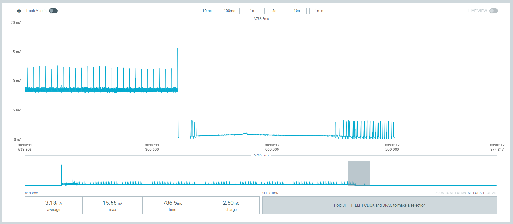

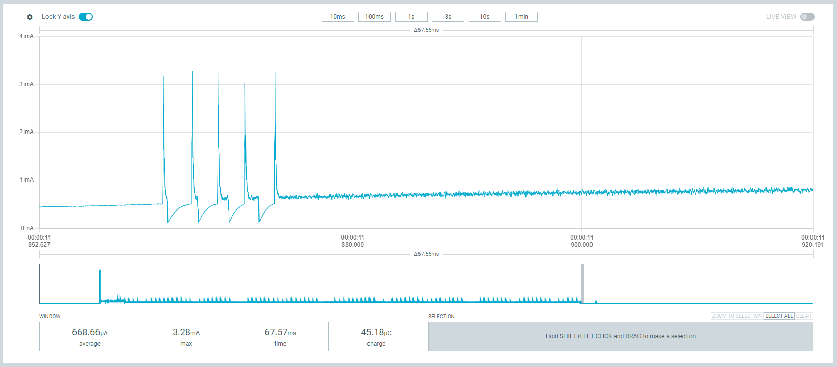

Ich habe ein kleines Projekt erstellt in dem ich mit einem ESP32-H2 eine
Art Zeitschaltuhr gebaut habe. Das ganze ist Batteriebetrieben und soll
möglichst wenig Strom verbrauchen. Dazu schalte ich mittels
esp_light_sleep_start();
den ESP nach kurze Inaktivität bei der Bedienung in den Schlafmodus.

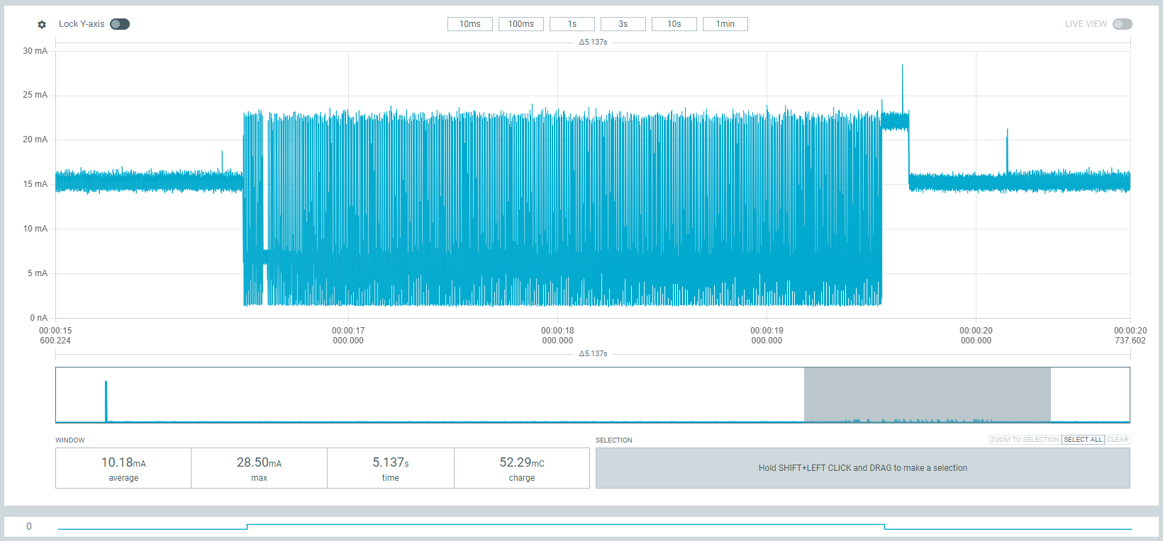

Hier hätte ich erwartet das die Stromaufnahme deutlich sinkt, tut sie
aber nicht, im Gegenteil, es entstehen "Bursts", so als wolle er nicht
wirklich ruhen. Irgendwas reißt ihn mit 200 HZ aus dem Schlaf.

Problem bei der Sache ist auch das Debugging. Wenn ich das Super-Mini
Board am USB lasse für Logmeldungen, kann ich keine Strommessung
durchführen weil es ja direkt vom USB versorgt wird und im anderen Fall
habe ich kein USB und somit kein Log :-/ Und im reinen USB-Modus sehe
ich nach dem Sleep nichts mehr weil sich die Console abkoppelt und nicht
automatisch wieder aufnimmt.

Das ist doch der Tick vom RTOS. Der Light-Sleep ist sowieso nicht
besonders effektiv, ist eher so wie der "Idle" Mode beim Cortex-M  (also
nur WFI) - praktisch die Alternative zu Busy-Wait, aber ohne dass die
Peripherie (und damit auch der Tick Timer) davon beeinflusst würden.
Daher brauchst du den Deep-Sleep.

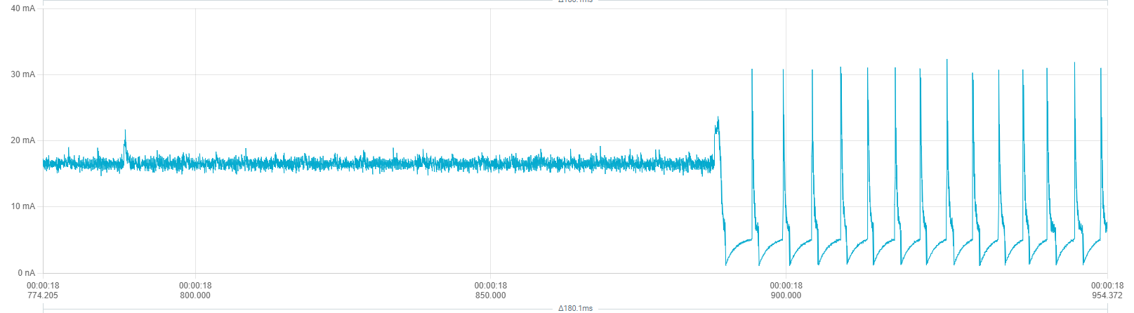

von Olli Z. (z80freak)
Deep-Sleep kann (will) ich nicht nehmen, da während dem Sleep das PWM
weiter erzeugt werden soll der meine externe LED auch während dem Sleep
weiter auf Helligkeit hält.
Also ihr seid der Meinung das das OK so ist? Wenn ich ein Mittel nehme,
dann ist es vor dem Sleep 16,5 mA und während dem Sleep 5,5 mA. Immerhin
ein Drittel weniger.

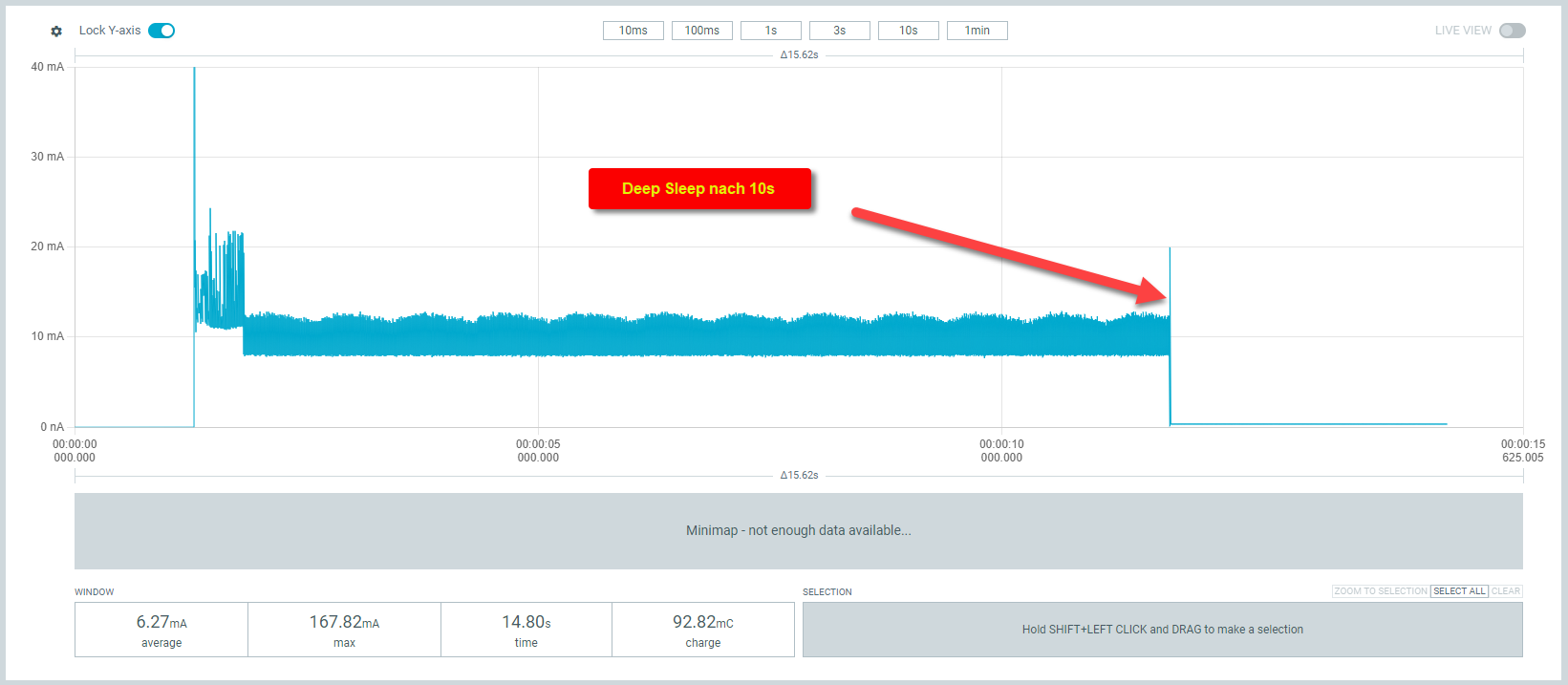

Hm, wenn ich in meinem Code "esp_light_sleep_start();" durch
"esp_deep_sleep_start();" ersetze ändert das nichts an der Stromaufnahme
und Charakteristik. Ist das auch "by Design"?

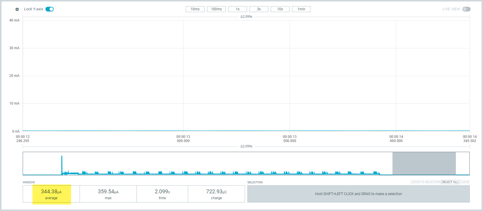

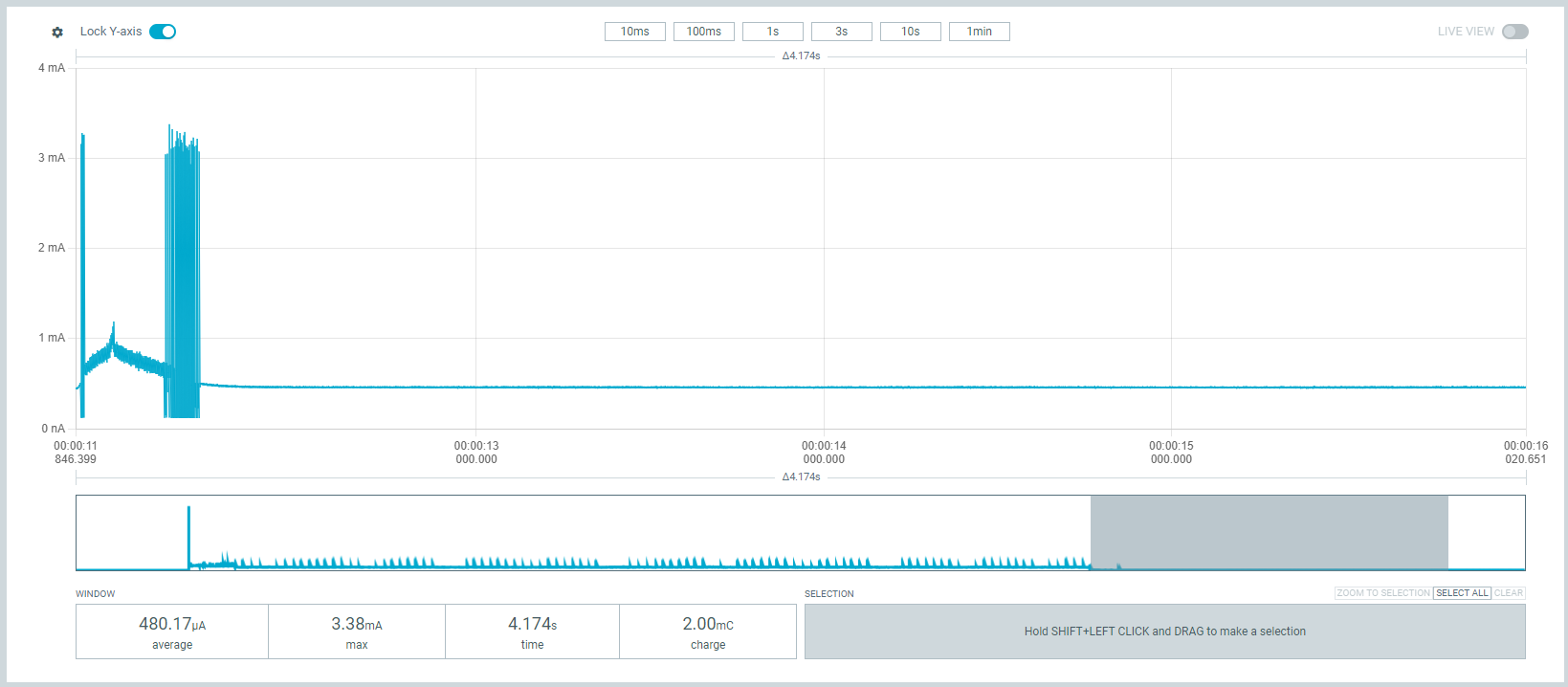

Niklas G. schrieb:
> Leg doch mal ein Minimal-Programm an das nur esp_deep_sleep_start()
> aufruft und sonst nichts. Vielleicht muss man da auch was im menuconfig
> aktivieren
Genau das hatte ich jetzt auch gemacht um mal alle anderen Fehlerquellen
auszuschließen. Dazu verwende ich nur die Power-Meter Funktion vom PPK2
und übergehe sogar den Spannungsregler auf dem EPS32-H2 Super-Mini Board
indem ich direkt 3,3V auf dem ausgeführten Pin erzeuge. Das Board habe
ich komplett unbeschaltet mit folgendem Code
#include <stdio.h>
#include "freertos/FreeRTOS.h" // FreeRTOS
#include "freertos/task.h" // Tasks
#include "esp_log.h"    // Logging
#include "esp_sleep.h" // Sleep
static const char *TAG = "sleep-test";
void app_main(void)
    while (1)
        vTaskDelay(pdMS_TO_TICKS(10000));
        //esp_light_sleep_start();
Im Deep-Sleep verbraucht er dann 345 µA (viel zu hoch) und im
Light-Sleep 480 µA (auch zu hoch, aber wäre ok).
Ok, dann vielleicht nochmal von vorn. Ich nehme einen nackten ESP32-H2
auf einem Board (Waveshare-Super-Mini Clone von Wrtysully). Ich
programmiere das in Visual Studio Code (VS Code) mit dem Espressif-IDF
5.5.2 (ESP-IDF), habe also grundsätzlich vollen Zugriff auf alles was
der ESP32 so kann.
Die Sleep-Modes sind hier erklärt (API):
https://docs.espressif.com/projects/esp-idf/en/stable/esp32/api-reference/system/sleep_modes.html
Ich verwende folgenden, minimalistischen Code

I (526) EPS32-SLEEP-TEST: Sleep Test with USB disconnected (Battery driven, after LDO)
142
I (5536) EPS32-SLEEP-TEST: Entering sleep NOW
143
--- Error: ClearCommError failed (PermissionError(13, 'Das Gerät erkennt den Befehl nicht.', None, 22))
144
--- Waiting for the device to reconnect........
Soweit ok, der ESP geht in den Deep-Sleep und dann bricht natürlich die
Console ab.
Nun das ganze ohne USB und im Strommessbetrieb vom PPK2 hinter dem LDO
vom ESP-Board versorgt => weiterhin 340 µA, viel zu hoch.
Was könnte ich nun falsch gemacht haben? Auf dem Board ist keine LED an
und auch sonst keine weitere, besondere Zusatzhardware
HA! Habe den LDO, den Batterieladeregler und die RGB-LED runtergelötet
und siehe da, ich komme im Deep-Sleep auf 15 µA, ganz ohne weitere
Tricks in der Software.
von Alexander (alecxs)
Hattest Du das nicht bereits getan?
Nein, ich bin nur hinter dem LDO mit 3,3V drauf gegangen und haben keine
EXTERNEN Bauteile, im Sinne von "nicht auf dem ESP-Board" vorhandene,
mehr angeschlossen.
Auch der Light-Sleep sieht nun endlich sauber aus und geht auf 315 µA
was ich ok finde.
Durch die Entfernung der Hardware habe ich vermutlich:
* TP4054 entfernt → ~50-100 µA gespart
* ME6217 LDO entfernt → ~40 µA gespart
* WS2812B RGB-LED entfernt → ~300 µA gespart
Ich löte die Bauteile jetzt nach und nach nochmal drauf und messe das
nach. Hätte ich so nicht erwartet. Ok, das mit der RGB-LED vielleicht
schon, denn die hängt direkt an 3,3V, aber beim LDO und BMS. Bin mal
gespannt welches Bauteil die "Spikes" vom Anfang auslöst...
Inzwischen bin ich auch etwas schlauer geworden bezüglich der "Spikes"
aus dem ersten Schaubild. Da hatte ich den PPK2 zwischen Batterie und
Eingang vom Buck/Boost Controller als Amperemeter geschaltet und auch
nach entlöten der Bauteile auf dem ESP-Board sind diese Spikes noch da.
Direkt hinter dem Regler schaut dagegen alles friedlich aus (siehe
Screenshot an diesem Post).
Im Zustand mit den Spikes hat der Akku gute 3,9 V, der Regler arbeitet
also im Buck-Modus. Ich schaue mir das ganze nochmal im Boost an sobald
der Akku leerer wird und der Regler in den Boost-Modus geht. Der Regler
ist mit einem TPS63020 bestück und auf 3,3V Ausgangsspannung kodiert
(das Bild zeigt noch eine andere Kodierung).
Die Spikes treten auch im "Leerlauf" des Reglers auf, also auch wenn
dahinter nichts angeschlossen ist. Daher vermute ich mal das dieses
Verhalten die Aufladung der Spule/Kondensatoren zeigt und von daher ganz
normal ist? Der echte Stromverbrauch am Akku hängt aber damit natürlich
um einiges höher (fast 6 mA!). Das irritiert mich noch, denn eigentlich
ist dieser Regler hat hocheffizient und es ist im Datenblatt von 25 µA
Leerlaufstrom die Rede. Die Pins "EN", "PS" und "PG" habe ich nicht
beschaltet. EN und PS sind immer HIGH und PG ist dauerhaft LOW
(vermutlich weil laut Datenblatt einfach "offen" rausgeführt ohne
Pullup).
Einen Schaltplan von dem Reglerboard konnte ich bislang nicht erhalten,
normalerweise verwenden die Chinesen hier aber gern die Schaltvorschläge
aus dem Datenblatt.
von Niklas G. (erlkoenig) Benutzerseite
Olli Z. schrieb:
> Der Regler ist mit einem TPS63020 bestück
Der hat einen Power-Save Mode, bei dem er immer nur kurz einschaltet und
kurze "Pakete" wandelt, und dazwischen nichts tut. Das ist genau für
solche Low-Power Anwendungen gemacht. Das Resultat ist dass der
Verbrauch am Eingang aus solchen Spitzen besteht - natürlich nur wenn
die Last auch gerade wenig Strom zieht.
Ich habe jetzt einfach mal ein anderes Board ausprobiert, auch mit
TPS63020 drauf. Da zeigt sich ein ganz anderes Verhalten.
Was auch wieder interessant ist, denn bestellt hatte ich diesen hier:
https://www.amazon.de/Lithiumbatterie-Automatisches-Boost-Buck-Step-Up-Down-Mikrocontroller-Leistung-Welligkeit/dp/B0DKTF2SG3
(V1.0) und bekommen habe ich die V1.1 die ohne LED und ohne Pullup auf
PS daher kommt, was mir ja sogar zugute kommt, dann muss ich nichts
runter löten. Das Bild hier ist von meiner Version 1.1. So ist das halt
mit den Chinesischen Händlern, immer eine Wundertüte...
Gemessen habe ich wieder mit dem PPK2 als Amperemeter zwischen Batterie
und Vin geschaltet. Man erkennt das im Aktivbetrieb des ESP ca. 10 mA
gezogen werden. Im Light-Sleep geht es dann auf 27 µA AVG zurück.
Anstelle dem Sägezahn sieht man hier nur mal kleine Stromspitzen bis zu
10 mA. Es wirkt als wäre das ein ganz anderer Buck-Boost Controller, wie
kann es zu diesem doch sehr unterschiedlichen Verhalten kommen?
Eines fällt an diesem Board natürlich auf, die fehlenden Kondensatoren,
da sind nur ein paar kleine Kerkos drauf. Daher hat man evtl. nur diese
"Nadeln" anstelle dem Sägezahn? Dennoch sind im Mittel 27 µA perfekt,
kein Vergleich mit dem anderen Regler.
von Nemopuk (nemopuk)
Olli Z. schrieb:
> wie kann es zu diesem doch sehr unterschiedlichen Verhalten kommen?
Fake Chips verhalten sich in solchen Details oft anders, als das
Original.
Und dann habe ich hier noch einen, den teuersten Regler im Bunde von
Pololu, ein S9V11F3S5CMA (3,3 Volt Festspannungsregler, Buck-Boost) für
gut 20,- €. Seine Stromaufnahme ist im Normalbetrieb mehr als doppelt so
groß wie von dem vorherigen Regler für 3,- €. Auch im Light-Sleep zieht
er primärseitig deutlich mehr, fast 10x soviel. Das ist schon etwas
enttäuschend für einen so teuren Regler.
