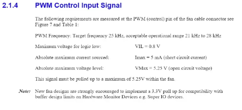

Ich will gerade so einen 4Pin PWM-Luefter aus dem PC-Bereich ansteuern.
Grundsaetzlich geht das auch...
Die Intel Spezifikation sagt 25khz PWM mit absolute maximum voltage
Level von 5.25V. Meint ihr das geht auch mit 3.3V? Oder hat er dann
maximal eine Drehzahl von 66%? Grundsaetzlich geht das hier naemlich,
aber so gefuehlt wuerde ich denken das es noch etwas mehr drehen koennen
sollte....

von H. H. (Gast)
Note: New fan designs are strongly encouraged to implement a 3.3V pull
up for compatibility with
buffer design limits on Hardware Monitor Devices e.g. Super IO devices.
"New" war vor 20 Jahren...
> Oder hat er dann
Das sicher nicht.

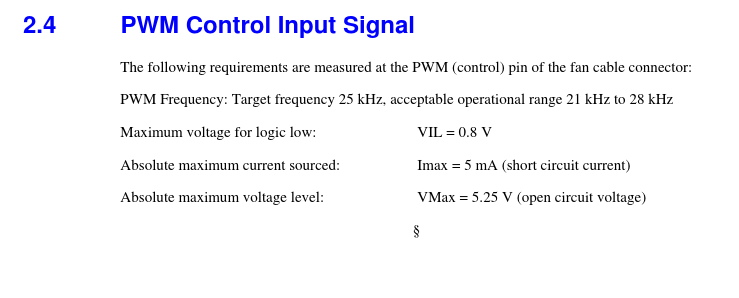

von H. H. (Gast)
Michael B. schrieb:
> Es wird ein open collector Ausgang erwartet,
Muss nicht o.C. sein.
> lies doch einfach die
> Spezifikation
> https://de.scribd.com/document/728875700/intel-4wire-pwm-fans-specs
Im Anhang.
Edit: es wird sogar von o.C. abgeraten, siehe 2. Anhang, letzte Seite.
von Εrnst B. (ernst)
Das sagt Noctua.
Intel sagt es genau anders herum.
Warum?
Weil die ersten 4-Pin-Lüfter die "Intel Boxed"-Lüfter waren.
Und die waren komplett analog und haben das O.C. PWM-Signal per RC-Glied
zu ihrem Stellwert geglättet.
An einem Push-Pull-Ausgang ist die Drehzahl dann falsch, und (bei 3.3V
Push-Pull) nicht der ganze Drehzahl-Bereich erreichbar.
von Vanye R. (vanye_rijan)
Ah...das gibt ja wieder ein Diskussion. Ich hatte selbstverstaendlich
die Doku gelesen. Ich verstehe gar nicht wie man anders denken kann. :-D
Allerdings hab ich hier nur die aeltere Version.
Ich teile eigentlich die Einstellung von Noctua das Open-Kollektor eher
Kacke ist wegen der Flankensteilheit. Vor allem dann wenn nicht die
Frequenz direkt gemessen wird sondern erst mal die Spannung daraus
hergeleitet wird.
Genau das waren naemlich meine Befuerchtungen. Dann bin ich mit 3.3V bei
100%ED bei 66% von 5V. Aber die Intel V1.3 die man hier angefuehrt hat
spricht ja ausdruecklich von 3.3V pull up. Was natuerlich bedeutet das
es auch Luefter gibt die es anders gemacht haben.
  up for compatibility with buffer design limits on Hardware Devices
  e.g Super IO Devices.
Ich versteht das so das der 3.3V Pullup im Fan sein soll. Ihr auch?
Und natuerlich koennte man dann auch direkt 3V3 PushPull machen, was
ich gerade mache.
Bringt mich zu der Frage, was macht eigentlich mein Luefter? :-)
Es ist im uebrigen ein Original AMD-Luefter den AMD mal bei meiner
Boxed-CPU mitgeliefert hat.
Ziehe ich da das Kabel ab so geht der Luefter auf eine mittlere
Drehzahl, merkt also das er keine PWM mehr bekommt. Messe ich da mit dem
Multimeter am Eingang so sehe ich 0.5V. :-o
Also vermutlich macht jeder Luefterhersteller das so wie er Bock hat.
Und das vermutlich deshalb weil die Spezifikation von Intel irgendwie
fuern Arsch ist. Wer weiss wie da noch V1.0 oder V1.1 aussah.
Und das entspricht auch den allgemeinen Erfahrungen von Leuten die
selber Rechner zusammenbauen. Nicht jeder Luefter arbeitet mit jedem
Board gleich gut zusammen und nicht ohne Grund muss man im Bios noch
Kennlinien der Luefter hinterlegen wenn man es gut machen will.
Bei AMD ist aber mit sicherheit eine MCU im Luefter. Mit 15% laeuft der
Luefter mit Minimaldrehzahl, darunter steht er dauerhaft fest. Laeuft er
mit 15% und ich halte ihn von Hand fest steht er und ich kann nicht
nicht wieder von Hand anwerfen. Allerdings nach 10s wird er von seiner
Regelung neu gestartet und geht dann wieder auf 15%. Da findet also
etwas nichtlineare Regelung im Luefter statt.
Vanye
Also, fassen wir zusammen:
Wenn die Schaltung mit JEDEM 4-Pin-PC-Lüfter funktionieren soll, den
extra Transistor für den Open-Collector-Ausgang einbauen.
Wenn die Schaltung mit den meisten aktuellen 4-Pin-Lüftern gehen soll,
kann man darauf verzichten und direkt den PWM-Pin verwenden.
Wenn man auf die spezielle Lüftermarke optimieren will, die sich mit
ihrem Pull-Up verrechnet haben, sollte man auf den Open-Collector
Ausgang verzichten.
