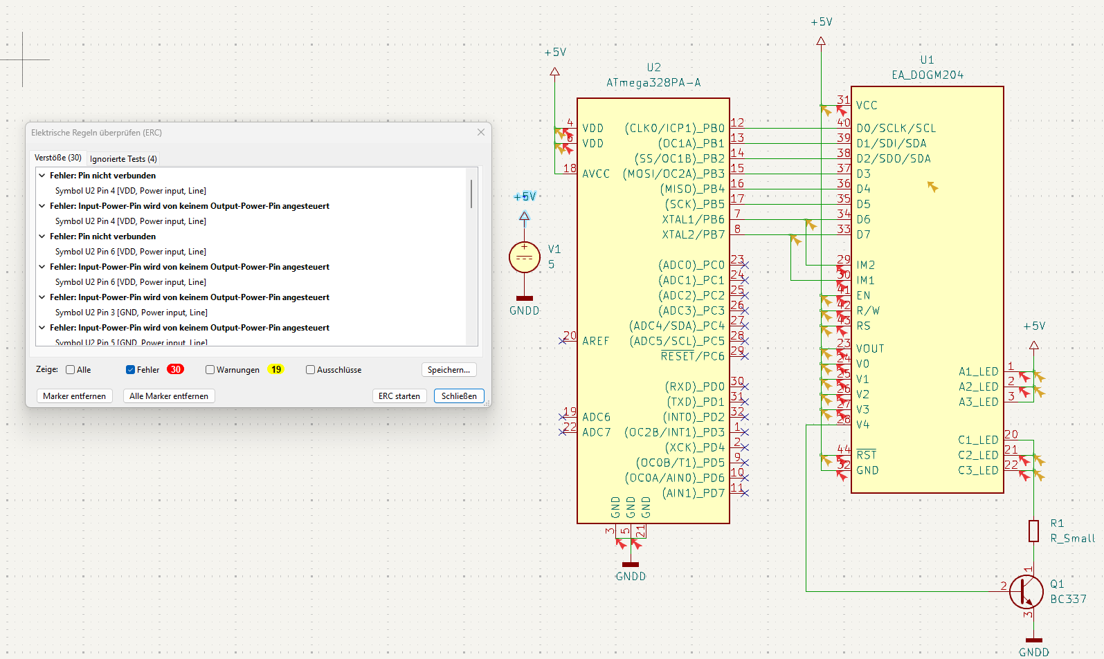

ich hab die ruhige Zeit "zwischen dem Jahr" genutzt, um KiCAD zu
aktuialisieren. Vor kurzen wurde Rel. 9.06 veröffentlicht, das ich dann
auch installiert habe. Nun ist es vorbei mit der ruhigen Zeit...
Bei einem angefangenen Projekt macht der ERC nur Ärger. Es werden zuhauf
Knotenpunkte als offens Verbindungsende als Fehler (und Warnung)
angezeigt.
Auf Grund der Kopie aus dem Bestandsprojekt habe ich auf die Schnelle
mal ein ganz neues Beispiel-Projekt zusammen geklickt, das genau die
gleichen Symptome zeigt (das Beispiel ist wirklich nur ein Beispiel zur
Reporduktion der ERC Ungereimtheiten - ohne dass es
realisierungstechnisch einen tieferen Sinn hat).
Einstellungen: Rastermaß = 1,27 mm (0,050 in). Alle Symbole sind
ausgerichtet und am Rasterausgerichten.
Probleme (siehe auch Screenshot):
- warum meldet ERC keine Verbindung bei U2 4 und 6 und auch bei Pin 3
und 5 (Interessanterweise istz Pin 21 ohne Fehler)?
- die gleiche Situaton bei U1 bei Pin 1, 2 und 3...
- warum werden die Knotenpunkte zwischen U2 und U1 (U1 Pin 7 - U2 Pin 34
und U1 Pin 8 - U2 Pin 33) nicht erkannt (Warung dort ist: Unverbundenes
Verbindungsende Vertikale Verbindung 1,27mm). Diese führen vermutlich
zum Folgefehler Pin nicht verbunden Symbol U1 Pin 30 (IM1, Input Line)
Hinweise:
- Das Symbol U1 ist eine selber erstelltes Symbol, da das Bauteil in der
Biliothek nicht entahlten war. Der Symboleditor hat keine Fehler
gemeldet.
- Das Probelm tritt mit den aus der älteren Version übernommenen als
auch den beigefügten Biliotheken auf.
Hat jemand eine Idee was hier falsch läuft?
Vielen Dank für schon jetzt für Hilfe und Unterstützung.
Viele Grüße,
Anton
von Andreas B. (bitverdreher)
Es fehlen die Verbindungspunkte
von Nick (b620ys)
Das hört sich für mich so an, als wäre irgendwas mit den +5 V los.
Hab mal schnell bei mir 2 Projekte geprüft und bekomme auch ähnliche
Meldungen. Wobei ich grad nicht mehr weiß, ob das so OK ist.
Was sagt das KiCAD-Forum dazu? Die sind recht kompetent und hilfreich.
von Thorsten S. (thosch)
Was die Warnung zu den Power-Pins angeht:
Da mußt du irgendwo auf die 5V Leitung ein Power-Attribut hängen, um das
Netz als Power zu deklarieren, dann verschwindet die Warnung.
Die fehlenden Verbindungspunkte auf den als nicht verbunden
angemeckerten Leitungen wurden ja bereits erwähnt.
Wastl schrieb:
> Warum aber fehlende Verbindungspunkte an den IC-Pins angemeckert
> werden erschliesst sich mir als KiCAD-Laie nicht ....
Das ist bei jedem ECAD Programmm so. Wenn nur eine Leitung am Pin
weggeht ist das eindeutig, aber nicht wenn eine Leitung kreuzt. Da weiss
weder die SW noch ein Mensch, der diesen Schaltplan lesen soll ob da
jetzt eine Verbindung besteht oder nicht.
Das sind Grundlagen des Schaltplanzeichnens und hat mit der SW nichts zu
tun.
von Veit D. (devil-elec)
wobei ich mich frage warum die Verbindungspunkte fehlen. Die werden beim
Schaltplan zeichnen automatisch gesetzt.
von Ob S. (Firma: 1984now) (observer)
Veit D. schrieb:
> Hallo,
Nur dann, wenn die Anschlußpunkte des Symbols "hinreichend" gut im Grid
liegen.
Vermutlich würde sich in starker Vergrößerung der Ansicht zeigen, dass
da eine gewisse Distanz zwischen Endpunkt des Signals und Anschlußpunkt
des Symbols ist.
Vermutlich stammen die Symbole aus irgendeiner Fremdquelle. Den Rest zum
Auftreten des Problems steuert dann die Gleitkomma-Arithmetik bei.

von Anton Hermann S. (antonhermann)
um im Projekt etwas weiter zu kommen, habe ich parallel die
Vorgängerversion KiCad Rel 8.09 installtiert und damit weiter gerbeitet.
Ich hab mich danach nochmal mit KiCAD 9 beschäftigt.
Seit der Installation von KiCAD 8 sind wundersame Dinge im KiCad Rel
9.06 geschehen:
- die Verbindungspunkte bei Leitungsverbindungen werden wieder
automatisch gesetzt (vorher konnte ich sie nicht einmal manuell setzen)
- die Verbindungen zu den Pins werden erkannt (und bei Bedarf auch dort
Verbindungspunkte gesetzt, wenn mehr als 1 Leitung dort verbunden ist)
- der ERC meldet nur noch die erwartungsgemäße Auffälligkeiten
Ich hatte zuvor KiCAD Rel. 7 benutzt und dann Rel. 9 installiert, was zu
den ursprünglich beschriebenen Beobachtungen führte.
Nach Deinstallation von Rel. 7 und Installation von Rel. 8 scheint nun
auch Rel 9 wie erwartet zu funktionieren.
An der Symbolausrichtung konnte es eigentlich nicht liegen, den z. B.
der ATMega 328PA wurde aus der KiCAD-Bibliothek eingefügt und am Raster
ausgerichtet und es zeigten sich bei ihm die gleichen Fehler wie beim
DOGM204 (siehe ursprünglichen Screenshot).
Wurde nur eine Leitung zu einem Pin gezogen, hatte der ERC ja nichts zu
beanstanden, nur wenn mehrere Leitungen zusammentrafen.
Nun funktioniert es - warum auch immer...
... und ich freue mich, mit KiCAD das Projekt fortsetzen zu können :-)
Vielen Dank für die Beiträge!
Ich wünsche allen einen guten Start ins neue Jahr und ein erfolgreiches
Jahr 2026.
Viele Grüße,
Anton
von Chris S. (Firma: hier&da) (keiningenieur)
Du musst einmal die 5V und auch einmal die Masse mit je einem PWR Flag
versehen! Evtl. auch den ein oder andern Powereingangspin...
siehe Anhang
Auch das muß beim TO auf merkwürdige Art und Weise verschwunden sein.
Alle Elemente der Power lib haben das Attribut "Power". Wenn man das
also mit KICAD 9 erstellt hätte wäre das nicht so.
Ich tippe auf irgendeinen Import (sei es von einer alten Version). Ich
würde auch eher das Power Symbol selbst bearbeiten und dort den
elektrischen Typ korrigieren.
