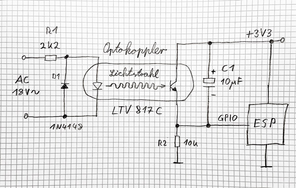

Wie würde man dies am einfachsten lösen? Reicht dazu ein einfacher AC
Optokoppler? Auf der einen Seite 18V AC und auf der anderen Seite 3,3V
DC?

Ja, LTV814 für 20ct bei Reichelt und einen Vorwiderstand 4k7. Oder einen
beliebigen anderen Optokoppler plus Diode bzw. Brückengleichrichter.
Störungen muß Deine Software abfangen.

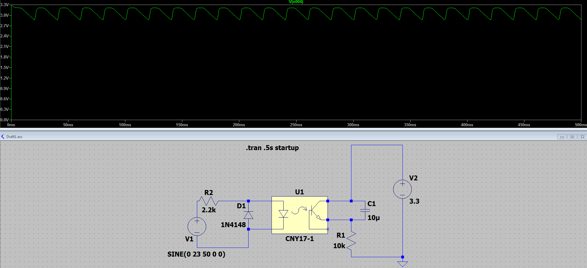

Ein Brückengleichrichter hätte den Vorteil, dass man noch einen
(kleinen) Ladekondensator einsetzen kann.

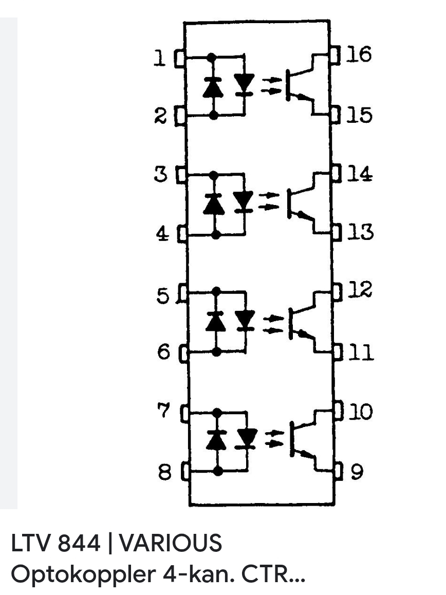

von Otto K. (opto_pussy)
Martin B. schrieb:
> Diese Impulse möchte ich gerne mit einem ESP erkennen.
Wenn du die einzelnen Impulse der AC-Halbwellen einzeln zählen möchtest,
dann bietet sich ein Doppeloptokoppler an, bei dem die beiden LEDs
antiparallel geschaltet werden.
Die Transistoren am Ausgang werden dann einfach mit dem Emitteranschluss
an je einen ESP-Eingang angeschlossen und die Eingänge mit einem
Pulldown Widerstand abgeschlossen, so lassen sich alle positiven und
negativen Impulse exakt einzeln zählen.

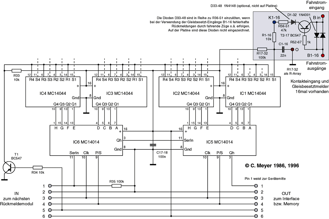

von Jobst M. (jobstens-de)
Carsten Meyer von der c't hat mal dies (Anhang) auf seiner
Modellbahn-Seite veröffentlicht. Leider finde ich die nicht mehr.
Hat bei unserer Bahn lange seinen Dienst getan.
Jobst
Ich danke dir für die Schaltung. Das sehe ich mir mal genauer an.

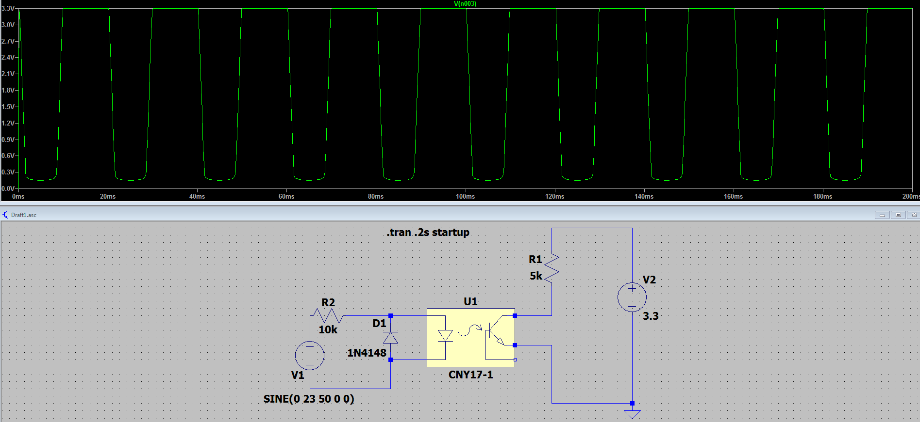

von Martin B. (speerwerfer)
Gerhard O. schrieb:
> Wie wäre es damit?
> https://www.vishay.com/docs/83608/h11aa1.pdf
Genau so was meinte ich. Ich weiß halt nur nicht, ob ich da die 24 Volt
einfach so an die Eingänge klemmen kann. Vermutlich muss da noch ein
Vorwiederstand vor die LEDs.

von Gerhard O. (gerhard_)
Martin B. schrieb:
> Manfred P. schrieb:
>> Dir ist aber klar, dass Du am Ausgang des Optokopplers keine saubere
>> Gleichspannung bekommst? Wenn die Achse dauerhaft auf dem Schalter
>> steht, ergibt sich alle 10ms eine Unterbrechung des Signals - damit muß
>> Deine Software umgehen.
> Jupp, da muss die Software einiges bereinigen. Mir würde es erstmal
> reichen, wenn ich wüsste, wie ich die geschaltete 24 Volt
> Wechselspannung an einem 3,3V GPIO Eingang detektieren kann. Das dort
> mit "prellen" zu rechnen ist, ist mir klar. Das in Software für meinen
> Anwendungsfall zu "bereinigen" ist aber für mich kein Problem.
Es geht ziemlich einfach. Der O.I. hat einen Open Collector Eingang. Im
einfachsten Fall, mach einen Pullup von 100K zwischen Input Pin und Vcc.
Dann ein 0u1 C nach Masse. Das gibt Dir eine schnelle Ansprechzeit wenn
der O.I. Aktiv ist und eine langsamere Anstiegszeit nach dem Abschalten.
Da Schmitt-Trigger Verhalten bei digitalen uC Eingängen üblich ist,
dürfte diese Anordnung sauber funktionieren. das C kann auch parallel
mit dem 100K verbunden werden, um beim Einschalten nicht erst aufladen
zu müssen. Die RC Zeitkonstante verhindert Wechselspannungs-Perioden
Einbrüche.
Wenn ich die Diskussion wg. 100Hz und Prellen, etc. hier so verfolge,
finde ich die von mir hochgeladene Schaltung wieder als Lösung. Jeder
einzelne Impuls wird in jeweils einem RS-FF (4044) gespeichert und erst
gelöscht, wenn die FFs abgefragt wurden.
Frage ich die FFs z.B. mit 1kHz ab, kann man auch die 50Hz oder 100Hz
erkennen, warte ich länger zwischen den Abfragen, kann ich auch nur
entsprechend langsame Vorgänge erkennen. Auf jeden Fall bekommt man mit,
das dort ein Zug ist oder war.
Da die Informationen sowieso mit einem ESP32 verarbeitet werden sollen,
bietet sich auch das serielle Interface an. (Weil die ESP32 nicht mit
sonderlich vielen Pins ausgestattet sind.)
Das Interface wird in Modellbahnkreisen übrigens s88 genannt:
https://de.wikipedia.org/wiki/S88-R%C3%BCckmeldebussystem
Mit RJ45-Steckern dann s88-N.
Dazu gibt es sogar eine "Spezifikation": http://s88-n.eu/
Jobst

von Nemopuk (nemopuk)
Für meine Anwendungen an 230V hat sich diese Schaltung bewährt:
http://www.stefanfrings.de/optokoppler_230v/
Für die Modelleisenbahn würde ich C1 weg lassen.
Jens M. schrieb:
> Aber die Idee mit dem kapazitiven Vorwiderstand ist gut.
Wenn man den von Gerhard vorgeschlagenen Optokoppler H11AA1 einsetzt,
dann sollte man vor dem 4,7 uF Kondensator noch einen 1k
Strombegrenzungswiderstand in Reihe schalten. Dieses RC-Glied sollte
aber eine Grenzfrequenz von knapp unterhalb 50 Hz haben (34 Hz).
Ein bipolarer 4,7 uF Kondensator ist von der Baugröße her evtl. zu groß.
Wenn man stattdessen 1 uF einsetzt, dann muss der Vorwiderstand 4k7 groß
sein, dann lohnt sich aber der Kondensator schon fast gar nicht mehr.

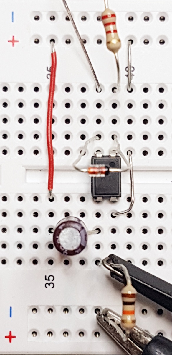

Jens M. schrieb:
> IFmax mit 50mA, ICmach ebenso.
> D.h. schon bei 17mA If läuft man Gefahr trotz der so realisierten
> Strombegrenzung den Transistor zu überlasten.
> Ja, 17mA If ist viel und der Transistor platzt nicht bei 50001µA
Genau das habe ich auch festgestellt. Der Transistor vom LTV817C
(CTR=400-600%) hat im voll durchgesteuerten Zustand immerhin noch einen
Innenwiderstand von ca. 200 Ohm. Bei einer Versorgungsspannung von 3,3V
und einem Emitterwiderstand von 10k fallen 60 mV an ihm ab.
Wenn sich also die 3,3V aus dem 10 uF Elko über den 200 Ohm Transistor
entladen, fließt also kurzzeitig fast ein Strom von 17 mA. Die 17 mA
fließen aber nicht ständig, sondern nur im allerersten Moment, wenn der
Kontakt vom Gleis betätigt wird.
Man kann das also ruhig Nachmachen und auch Nachbauen! Da explodiert
nichts und da knallt auch nichts. Der 10uF Elko wird ja schließlich
nicht mit Null Ohm kurzgeschlossen.

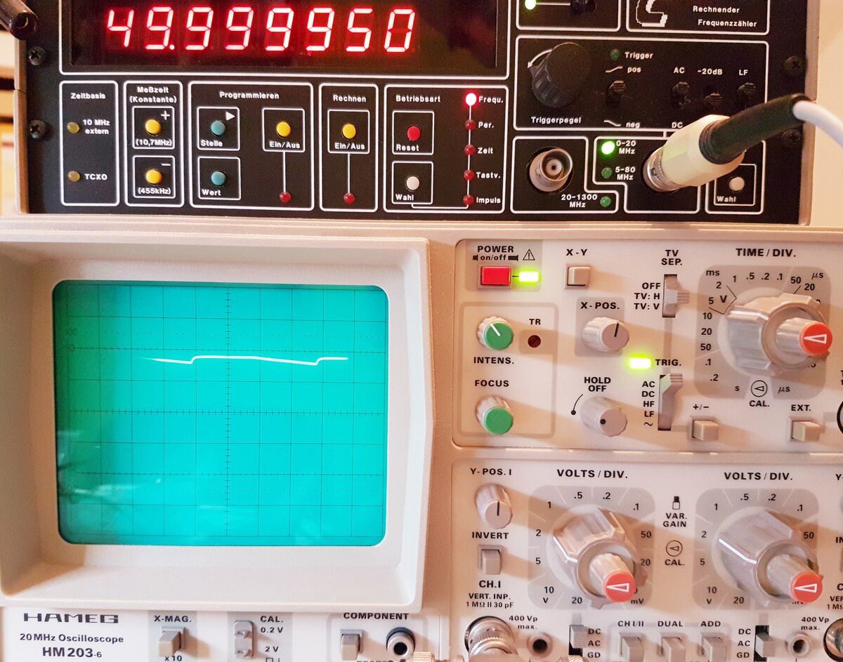

Bei einem Optokoppler mit nur einer einzigen LED ist sogar eine
Elkokapazität von 10 uF bei 50 Hz noch zu wenig. Ich habe mal das Signal
mit dem Oszilloskop aufgezeichnet, da ist bei nur 10uF immer noch eine
gehörige Portion Restwelligkeit vorhanden. Man müsste also dem ESP am
GPIO-Eingang eine Schmitt-Trigger-Schwelle einprogrammieren.
Erst bei einem Elko von 100 uF ist das Signal glatt wie ein Kinderpopo.
Eine so hohe Elkokapazität bedeutet aber auch dass beim Beenden des
Gleissignals eine starke Verzögerung Auftritt, denn der 100 uF Elko muss
sich über den 10k Widerstand erst mal wieder langsam aufladen.
Rainer W. schrieb:
> Wie kommst du außerdem auf 50Hz?
> Ein AC-Optokoppler steuert den Ausgang mit 100Hz.
Am Ausgang ja, aber am Eingang kommen erstmal die 18 Volt AC mit 50 Hz
rein. Aber Jens seine Idee mit dem kapazitiven Vorwiderstand für die
LED, habe ich sowieso wieder verworfen.

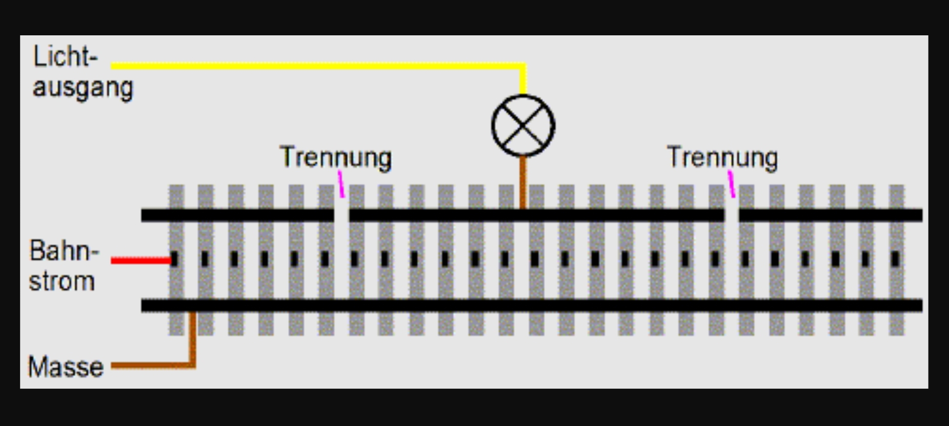

von Rahul D. (rahul)
Rainer W. schrieb:
> Bisher hat auch noch keiner einen Grund genannt, warum das Kontaktgleis
> nicht mit DC betrieben werden kann.
Im Gegensatz zu den Schaltgleisen haben die Kontaktgleise einfach nur
eine kleine Unterbrechung in einer der beiden Schienen. Durch die
leitenden Achsen einer Lok oder eines Waggons werden die mit Strom

Das Bild zeigt doch die Lösung:
https://www.stayathome.ch/images/Small/Kontaktgleis1_small.gif
Wenn man statt der Lampe einen (Graetz-) Gleichrichter einsetzt, und die
Optokoppler-LED mit einem für die Ausgangsspannung des Gleichrichters
passenden Vorwiderstand betreibt, muss man nur noch die 100Hz
rausfiltern - Pippifax für die Software...
Exakt so ist das Kontaktgleis angeschlossen und in dem gelben Stromkreis
möchte ich auf Wunsch des Bahnbesitzer einen ESP einsetzen um zu
erkennen ob der Stromkreis durch das Kontaktgleis geschlossen wurde.
Martin B. schrieb:
> in dem gelben Stromkreis möchte ich auf Wunsch des Bahnbesitzer einen
> ESP einsetzen um zu erkennen ob der Stromkreis durch das Kontaktgleis
> geschlossen wurde.
Wo kommt denn der Strom für die Lampe her? Kommt der von Masse und
fließt über die komplette Metallachse rüber auf die andere Seite, oder
kommt der Strom von dem metallischen Radumfang, der über die Trennstelle
fährt her?
Denn dann müsste man die nadelförmigen Impulse mit einem
Spitzenwertgleichrichter auffangen und in einem Kondensator abspeichern
und solange warten, bis der Kondensator so vollgelaufen ist, dass die
Spannung groß genug ist, damit der ESP die Spannung am GPIO-Eingang auch
noch gut "fühlen" kann.
von Jens M. (schuchkleisser)
Die Achse ist durchgängig und verbindet beide Gleise.
Der Strom kommt aus einem Transformator von Märklin. Dessen Lichtausgang
hat konstante 16 Volt Wechselspannung

Ich würde das jetzt eigentlich so aufbauen, wie es hier schon mit
Schaltplan beschrieben ist:
Beitrag "Re: Wechselspannung als Trigger für einen GPIO nutzen"
Ich würde gerne einen AC Optokoppler nutzen, der gleich mehrere Kanäle
hat, damit der Schaltungsaufbau gering gehalten wird. Ich müsste dann
nur noch wissen, wie ich zu den zum OK passenden Werten für den
Vorwiderstand und den Kondensator komme.
von Rainer W. (rawi)
Der dort verwendete LTV817C ist kein AC Optokoppler.
> Ich müsste dann nur noch wissen, wie ich zu den zum OK passenden Werten
> für den Vorwiderstand und den Kondensator komme.
Die Randbedingungen mit CTR, maximalem Kollektorstrom und Diodenstrom
wurde doch ausführlich diskutiert. CTR und der maximal durch die LED
fließende Strom müssen halbwegs eng toleriert sein, damit das ohne
zusätzlichen Widerstand ok ist, auch wenn das Jens sicher nicht
schmeckt. Für den LTV817C streut das CTR bei I_F=5mA U_CE=5V um einen
Faktor 2 und der Kollektorstrom darf 50mA nicht überschreiten. Da heißt
es jetzt rechnen. Bedenke, dass 16V AC der Effektivwert bei
Nennbelastung ist, die LED des Optokopplers mit Vorwiderstand aber den
Spitzenwert abbekommt.
Teo D. schrieb:
> Wo willst du bestellen?
Auch wenn es keine kommerzielle preisgünstige Bezugsquelle für den
H11AA1 gibt, aber einen 4-fach AC-Optokoppler LTV844 gibt es bei
Reichelt für 71 Cent. Der Nachteil ist allerdings, dass der CTR-Wert
leider zwischen 20% und 300% schwanken kann.
Man könnte dem Problem dadurch entgegenwirken, indem man den
Vorwiderstand für die beiden LEDs von 2k2 auf 1k5 reduziert. Auf der
3,3V-Seite darf der 10k Pulldown-Widerstand natürlich nicht reduziert
werden.
Und wer jetzt noch Schiss hat, dass der Optokoppler-Transistor beim
Kurzschließen des 10 uF Elkos kaputt gehen könnte, der kann ja noch
einen 100 Ohm Angstwiderstand in Reihe zum 10 uF Elko schalten.
von Teo D. (teoderix)
Das ist nicht das Problem!
Schau dir das doch bitte noch mal an.
Genau das gleiche Problem mit der Restwelligkeit habe ich bei meinem
praktischen Versuch am 31.12.2025 um 18:23 Uhr auch festgestellt:
https://www.mikrocontroller.net/attachment/686510/20251231_171454.jpg
von Norbert (der_norbert)
Ich stelle mir die Frage ob dieser ganze Aufwand wirklich notwendig ist.
Ein normaler (Standard) Optokopper mit antiparallel geschalteter 1N4148
und einem Vorwiderstand.
Da bekommt man alle 20ms einen 10ms breiten Halbsinus durchgereicht. Mit
5ms Periode kontinuierlich abgetastet sieht die Software pro Periode und
geschlossenem Schaltkreis ein (max 100%) bis zwei (min 100%/sqrt(2))
Signale. Bei jedem aktiven Signal wird ein Zähler auf einen gewünschten
Wert (zB. 10 für 50ms) gesetzt, bei jedem inaktiven Signal wird der
Zähler um eins dekrementiert (bis maximal 0).
Zähler == 0 -> kein Kontakt
Zähler > 0 -> Kontakt
Also (retriggerbares) Monoflop in Software. Fertig.
Siehe oben.
Teo D. schrieb:
Scheiß Beitrag, da ging wohl der Anhang unter... :{

Teo D. schrieb:
> Siehe oben.
Ganz genau so!
Wobei der T des OK ja selbst bei geringem Strom durch die IRLED prima in
die Sättigung geht und somit die Flankensteilheit noch verbessert. Der
Rest ist dann wie gesagt, Software. Mit dem Vorteil diese dynamisch
konfigurieren zu können.
