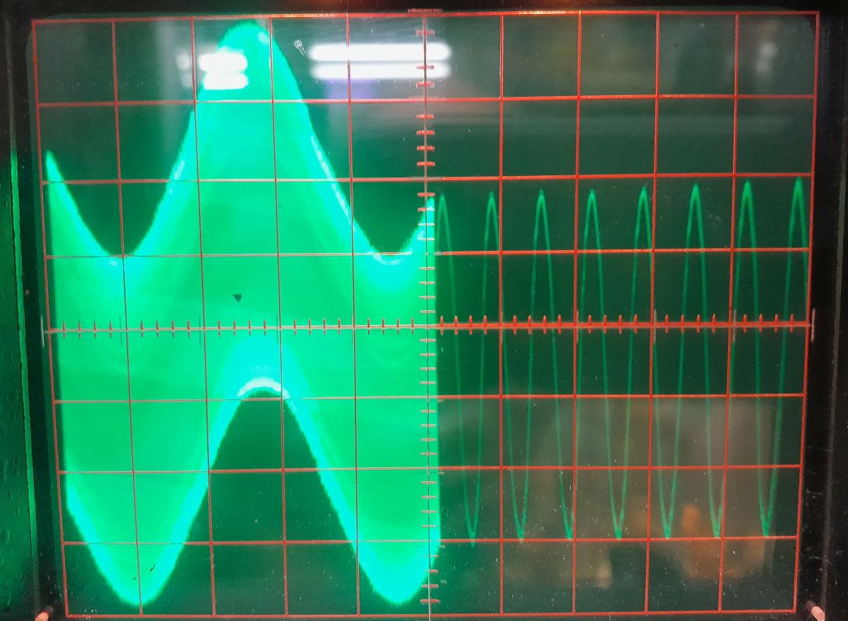

Ich wollte den Output eines "Klasse D von Adafruit mit PAM8302A2" auf
den Oszi holen.
Ging nicht.Die kräftigen (200 KHz) Schaltimpulse habe zunächst jede
Triggerung auf das NF Signal ruiniert.
In jede der (2) Lautsprecher Zuleitungen µF-großen Kondensatoren nach
Masse gelegt UND mH-starkn Induktivitäten eingeschleift. Damit war etwas
war zu machen.
Ist das normal?
Wie messen die Erfahren?
Danke!
Ibram

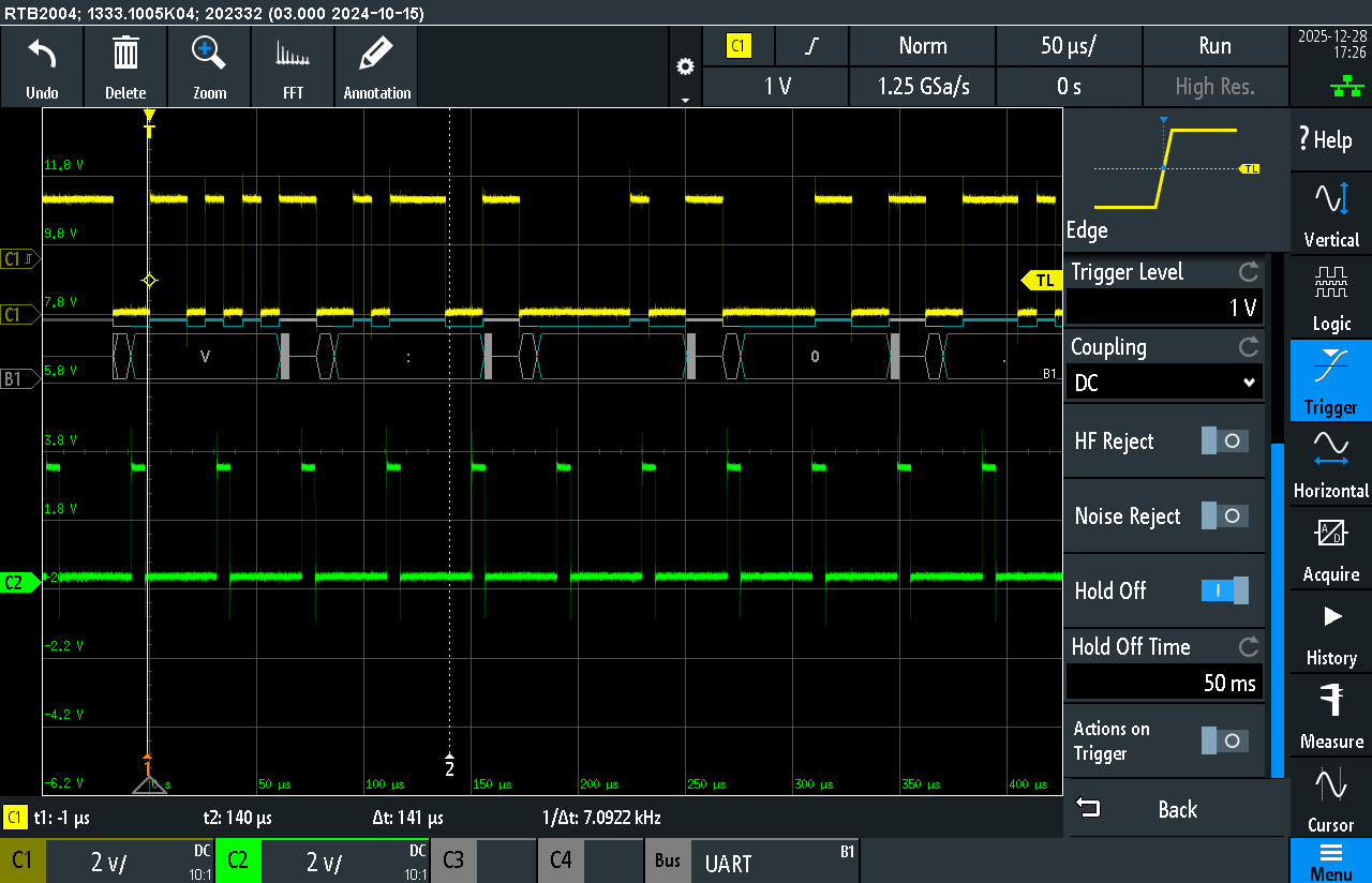

von Vanye R. (vanye_rijan)
Ich gebe zu das ich noch nicht das Beduerfnis hatte einen Klasse-D zu
besitzen, aber ich meine mich doch zu entsinnen das meine Oszi in ihre
Triggerung einen zuschaltbaren Tiefpass hatten.
Handbuch lesen? :)
Vanye
Kuckst du?
Bei mir heisst das HF Reject und Noise Reject, worin auch immer der
Unterschied besteht. Ich glaube das hat jeder Hersteller irgendwo.
Vanye
von Rainer D. (rainer4x4)
Wieso geht das nicht? Kann sogar mein 40 Jahre altes analoges Scop.
Um das NF Signal zu triggern kannst Du evtl das Eingangssignal nutzen.

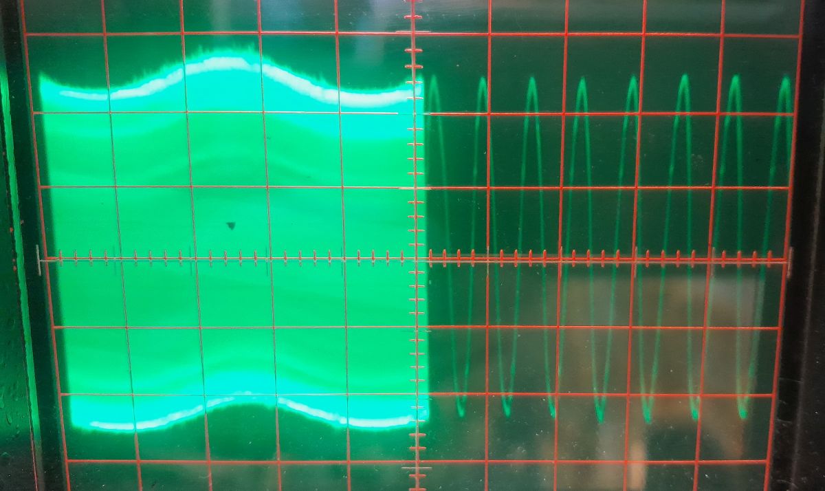

von Ibram G. (ibram)
Mein Oszi hat Funktionen der HF-Unterdückung und der limitierter
Bandbreite, die reichen aber nicht so weit 'runter.
In de Tat, Brückenschaltung.
Differentiell kann ich direkt nicht messen, gemäß eines alten Beitrages
im Forum hab ich 2-Kanalig gegen Masse gemessen, die Kanäle
gegeneinander verrechnet, Bild entsteht.
Ein Bild wie bei Rainer hätte ich gern gesehen, es sollte aber nicht
sein. Die Ursache liegt wohl darin, wie Mark schrieb, das es ein
"filterless Class-D-Amp ohne Ausgangsfilter" ist. Da hat man nur mehr
oder weniger "dichte" Spikes vom Ein/Aus-Schalten. Der akustische
Rekonstruktions-Filter ist (wohl) der Lautsprecher. Den elektronischen
hat sich der Designer das gespart.
Triggern mit dem Verstärker-Eingangssignal werd' ich gleich mal
probieren.
Danke!
Ibram

von Mark S. (voltwide)
Das geht weil dein class-D ganz offensichtlich ein übliches
Ausgangsfilter hat.
Bei dem filterlosen PAM wirst Du nur dichtere oder dünnere PWM-Pakete
sehen, auch mit Synchronisation auf dem Eingangssignal.
Mark S. schrieb:
> Ausgangsfilter hat.
Jepp. Ich hab sowas furchtbar hochwertiges eingesetzt:
https://www.amazon.de/DollaTek-Digitalverst%C3%A4rkerplatine-HighPower-Mono600W-Subwoofer-Lautsprecher/dp/B0CPP72CQR
https://www.ti.com/lit/ds/symlink/tpa3255.pdf
