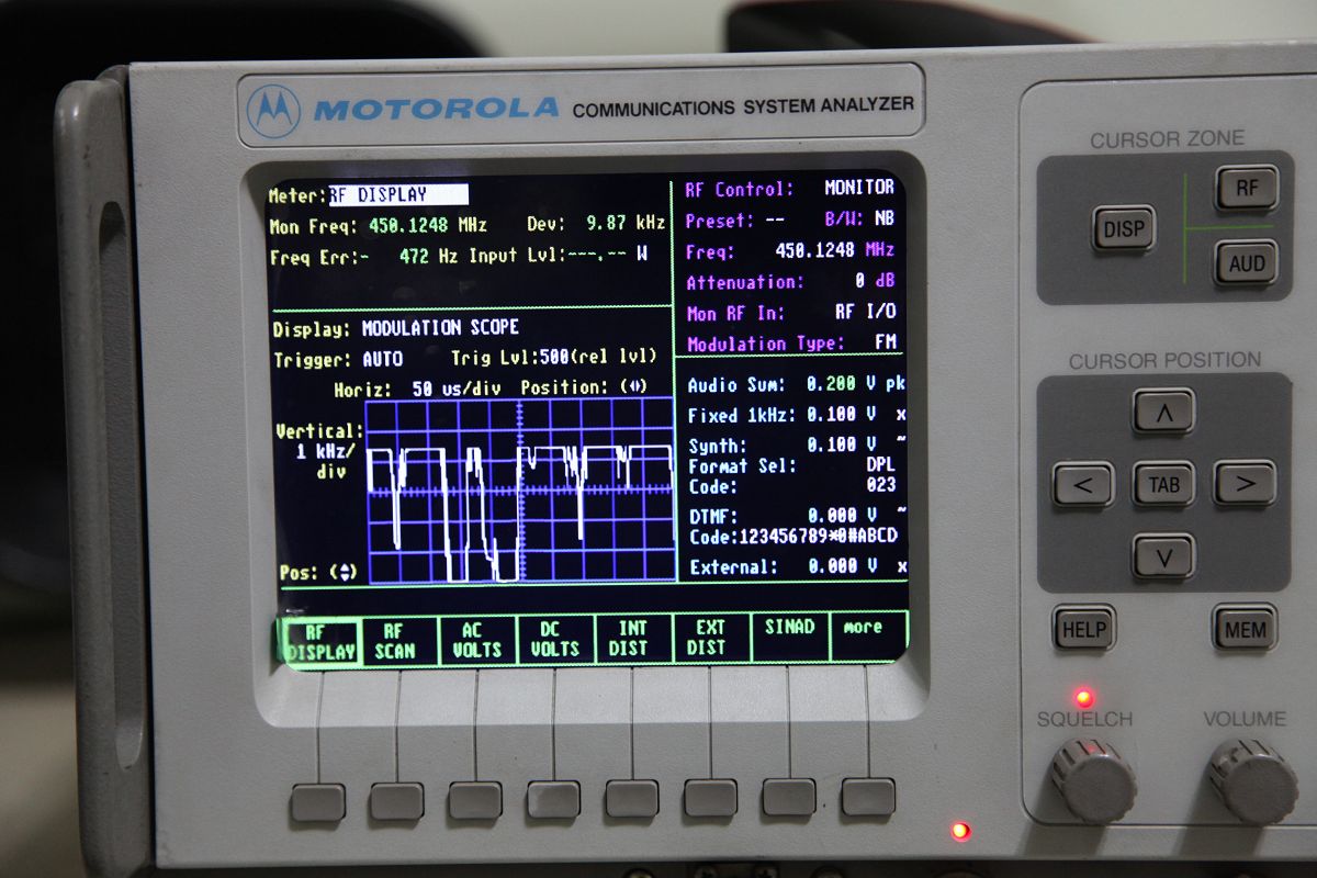

Ich habe hier ein Meßgerät mit einem Röhrenmonitor. Zusätzlich steht ein
CGA-Ausgang zur Vefügung. Die Auflösung Beträgt 512x240 RGBI. Es gibt
eine Bastellösung um ein VGA-Display mit LVDS-Eingang zu benutzen die
zwei Baugruppen verwendet: Einmal einen CGA->VGA Konverter und dann
einen Konverter VGA nach LVDS für das TFT-Modul.
Wäre das nicht eine Aufgabe die man in einem einzelnen FPGA erledigen
könnte? So grob würde ich mir das so vorstellen:
Videodaten mit einem aus den Syncsignalen erzeugten Pixelclock ins BRAM
einlesen und mit der für das Display passenden Frequenz auslesen und
über einen LVDS Transmitter zum Display schicken. Die Zeilen müssten
halt jeweils 2x ausgegeben werde (240->480) und rechts und links dürften
schwarze Ränder sein (2x64 Spalten).
Gibt es aktuell passende Hardware mit entsprechenden Tools auf dem Markt
die für diese Aufgabe passen würde und für eine relativ schmalen Taler
zu haben ist. Die Toolchain unter Linux wäre nice.

von C. W. (chefkoch)
Ob S. schrieb:
> Die Ausgabe von deinem ungenannten Messgerät, die ist doch
> Schwarzweiß(*) oder?
Nein - mit der Lösung wie eingangs erwähnt ergibt sich das angehängte
von Ob S. (Firma: 1984now) (observer)
> Bild
Das ist dann aber nicht CGA, jedenfalls nicht CGA in seiner Urform. Das
ist dann eine der aufgebrezelten Varianten davon, die in der einen oder
anderen Hinsicht schon fast wie VGA sind.
Nunja, egal. Am kompliziertesten Teil (Digital-PLL) ändert das nix.
