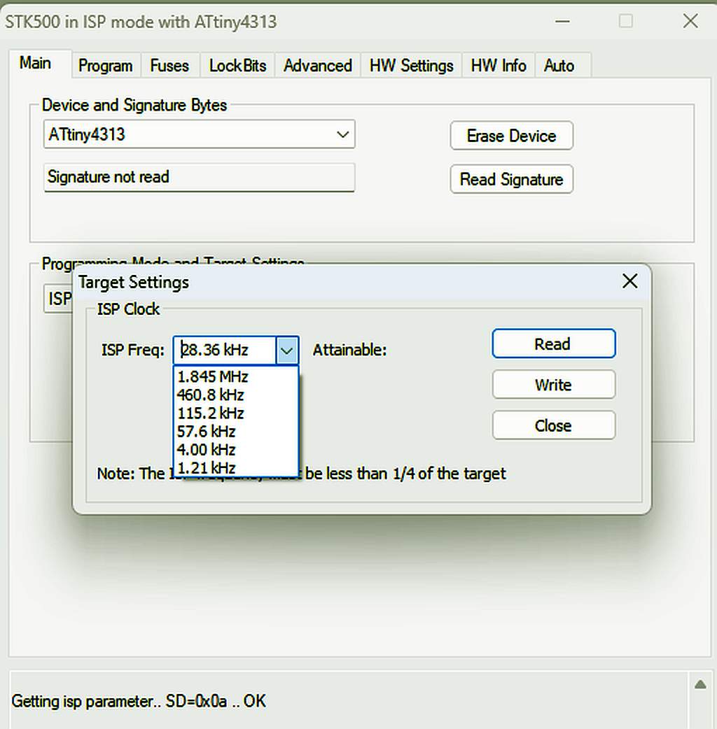

von Karl B. (gustav)
Noch ein Bildchen:
ciao
gustav
... steht etwas überdeckt da: höchstens 0,25 des "Systemclocks"
ciao
gustav

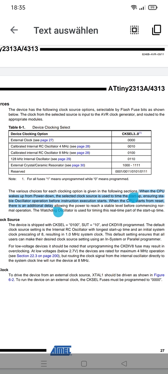

von Mario M. (thelonging)
"As already suspected, the clock remains
at the scaled (lower) value even after the reset."
https://lists.nongnu.org/archive/html/avrdude-dev/2013-09/msg00104.html

von Nemopuk (nemopuk)
H. H. schrieb:
> Wenn man den über ISP programmiert, dann läuft in der Zeit kein Programm
> das das Prescale-Register ändern könnte.
Doch. Beim Anlegen der Stromversorgung startet das installierte Programm
und stellt (optional) den Taktteiler ein.
Wenn danach der Programmiervorgang via ISP mittels Reset startet, läuft
die CPU während dessen immer noch mit der eingestellten Taktfrequenz.
Die Vorgabe durch die Fuse wird erst beim Verlassen des
Programmiervorganges wirksam, also nach der steigenden Flanke des Reset
Signals.
Workaround: Verhindern dass das Programm startet, indem man Reset
ständig auf GND zieht schon bevor die Stromversorgung angelegt wird.
Damit kommt allerdings nicht jeder Programmieradapter zurecht.

von Ob S. (Firma: 1984now) (observer)
Nemopuk schrieb:
> H. H. schrieb:
>> Aha, also schlampige Dokumentation von Atmel.
> Es ist dokumentiert.
Nicht wirklich. Der markierte Text beschreibt in keinster Weise den
Sachverhalt, dass das CLKPR-Register erst zum Ende des Resets den
dokumentierten Reset-Inhalt bekommt, während des Resets also weiterhin
den zuletzt konfigurierten Zustand behält.
