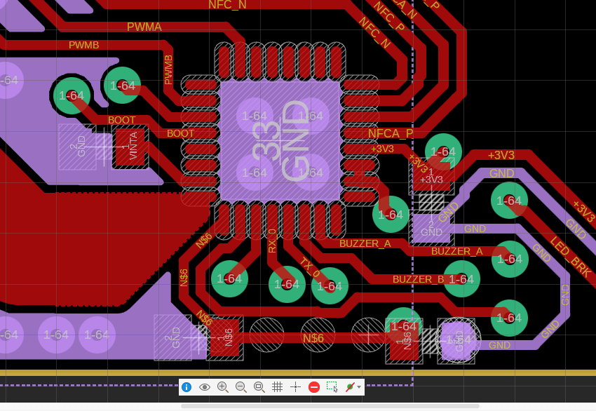

    Layout: Das PCB hat ein Pin-Mapping mit einem +8 Offset (Chip-Pin 1
liegt auf PCB-Pad 9). Die physischen Verbindungen zu den Chip-Beinchen
wurden mehrfach geprüft.

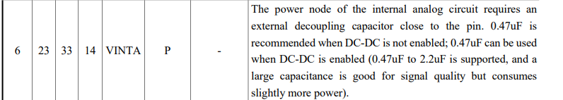

    VINTA (Pin 23): Hier messe ich konstant nur 1,054 V. Laut Datenblatt
sollten es für den aktiven Betrieb eher 1,1 V bis 1,2 V sein.
    VDCIA (Pin 25) & VIO33 (Pin 4): Beide liegen stabil auf 3,29 V.
    Bestückung: 10 µF an VDCID (Pin 2), 470 nF an VINTA (Pin 23). Ein
zusätzlicher 470 µF Elko stützt die 3,3V-Schiene. Das Center-Pad (GND)
ist korrekt verlötet.

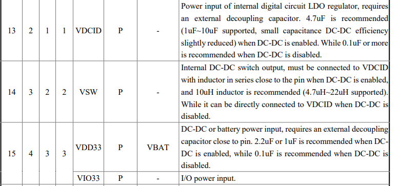

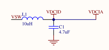

von F. P. (fail)
Ich dachte, VDCIA und VDCID seien Stromversorgungs**eingänge** und
sollten also mit Strom versorgt werden.
von Morli P. (morli_p)
heir die auszüge aus dem datenblatt.
laut meines Wissens habe ich alles richtig angeschlossen
von F. P. (fail)
Du betreibst den CH585 ohne den eingebauten DC-DC-Wandler, zumindest
kann ich keine zugehörige Spule im Schaltplan finden. Also müssen VDCIA
und VDCID von außen versorgt werden.
von Harald K. (kirnbichler)
Sieh Dir mal das hier an:
https://www.wch.(wann wird Andreas den Spamfilter
reparieren?)cn/downloads/CH585EVT_ZIP.html
(Aus dem den Text in den Klammern und die Klammern selbst entfernen)
Da drin findest Du pub/ch585sch.pdf, worin die Beschaltung des CH585M zu
sehen ist.

von F. P. (fail)
Wo ist bei Dir L1?
