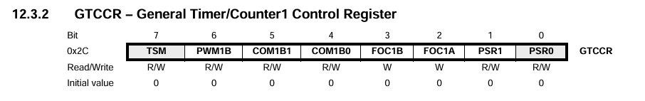

von Ob S. (Firma: 1984now) (observer)
Lars L. schrieb:
> Hat vielleicht jemand eine Idee was ich übersehen haben könnte?
  // ---- Timer1 Reset ----
  //Kapitel 12.3.2 Seite 90
  GTCCR |= (1 << PWM1B); //Kapitel 13.3.2 S.101
  // ---- 20 ms Periode (50 Hz) ----
  OCR1C = 255;  // prescaler 512 Maximalwert 255 für 8-Bit → ca. 16,32 ms ca 61.5 hz
Das ist falsch. Wenn du über OCR1C die PWM-Frequenz bestimmen willst,
muß in GTCCR sowohl das CTC1- als auch das PWM1A-Bit gesetzt sein.
Erstaunliche Leseschwäche, das richtige Kapitel hast du ja selbst
angegeben und so furchtbar viel Text ist da nicht zu lesen...

von Lars L. (vertigo)
Hallo Observer,
naja bin gerade bei PWM1B und nicht bei PWM1A welches im TCCR1 Register
ist. Habe das einmal angepasst, aber scheinbar hat dies auch nicht zum
Erfolg geführt. Ich bin an PB4 bei OC1B. Sorry falls ich es im Quellcode
falsch in den Kommentaren habe.

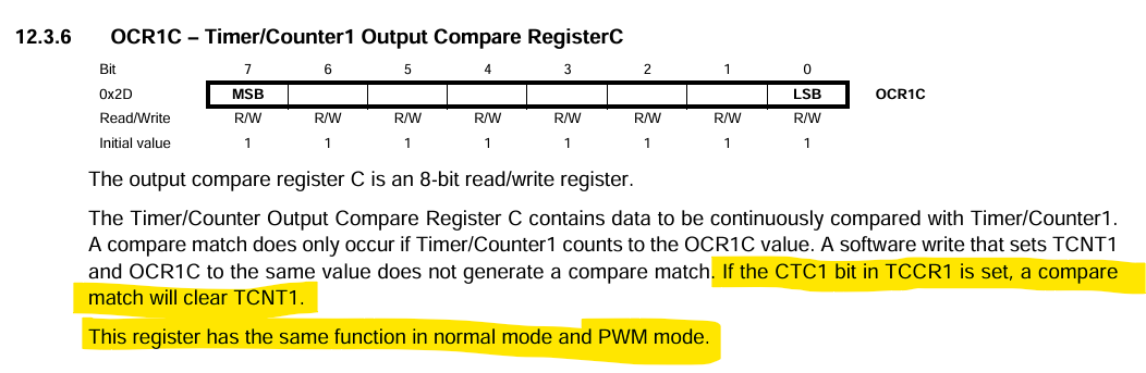

Okay,  also gemacht habe ich es und gebracht hat es nichts.
Aber zum Thema CTC1 GTCCR Register habe zwar gerade keine Brille auf
aber wie kommst du auf GTCCR? Und den Text über CTC1 habe ich auch
gefunden und rangehängt.
Könnte man "Übertragungsfehler" nennen. Gemeint war natürlich TCCR1.
Wir haben den alle schon. Die Frage ist: hast du ihn gelesen (und
verstanden)?
Lars L. schrieb:
> Gelesen ja, aber was soll mir der
> text noch sagen? Was kannst du noch daraus lesen was ich überlesen habe?
> Oder willst du dein geheimes Illuminaten Wissen nicht teilen.
Nix geheim. Steht alles in der Beschreibung des Bits.
> When the CTC1 control bit is set (one), Timer/Counter1 is reset to $00 in
> the CPU clock cycle after a compare match with OCR1C register value. If
> the control bit is cleared, Timer/Counter1 continues counting and is
> unaffected by a compare match.
Insbesondere der letzte Satz dieses Zitats sei deiner geneigten
Aufmerksamkeit empfohlen.
