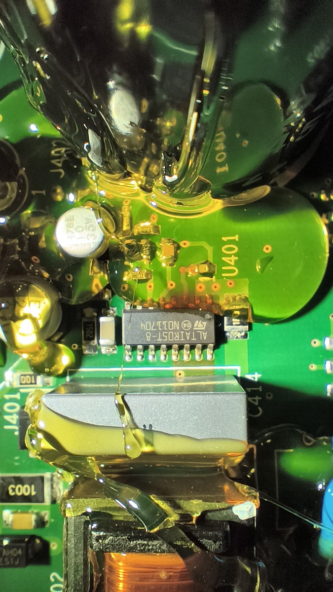

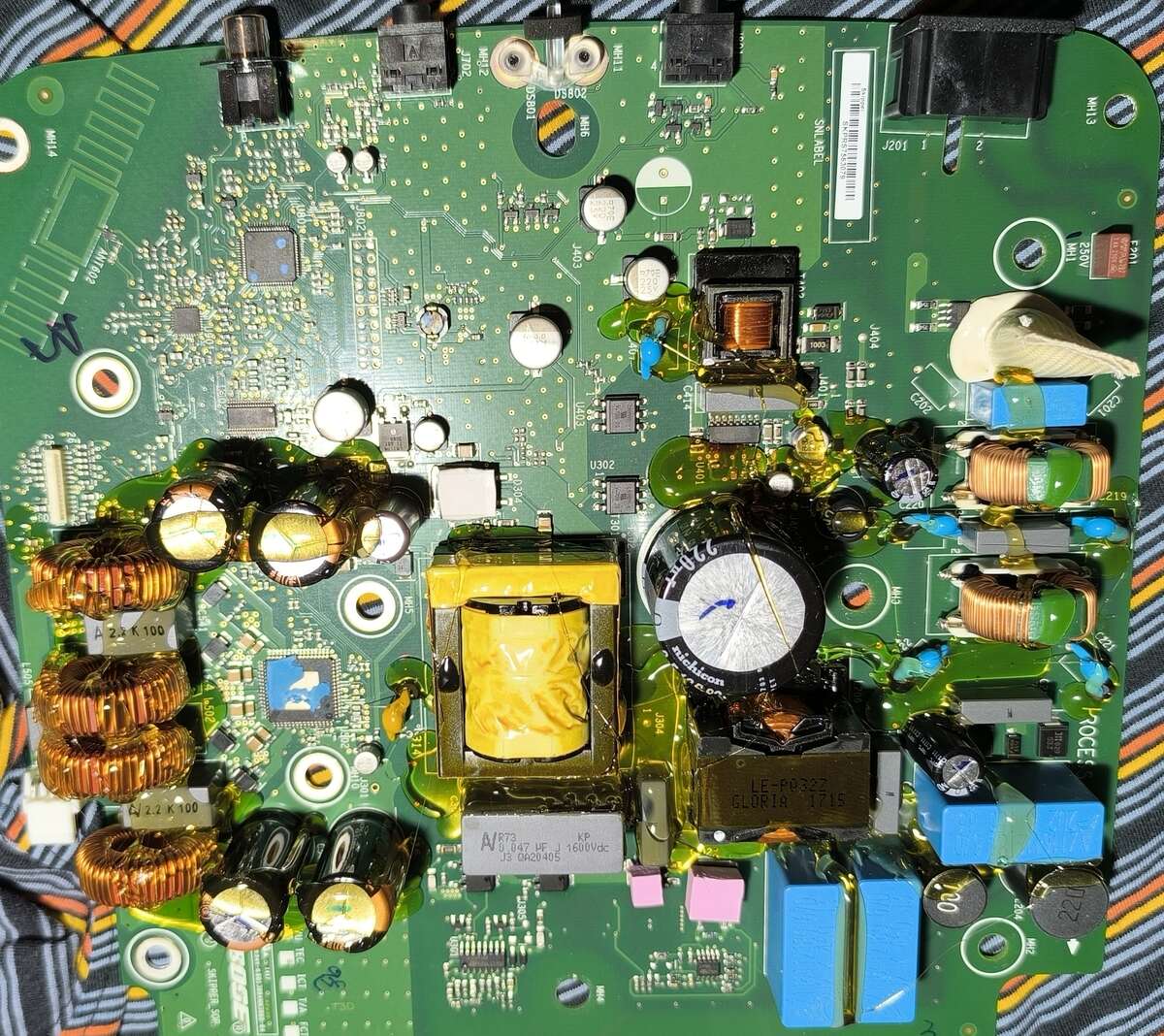

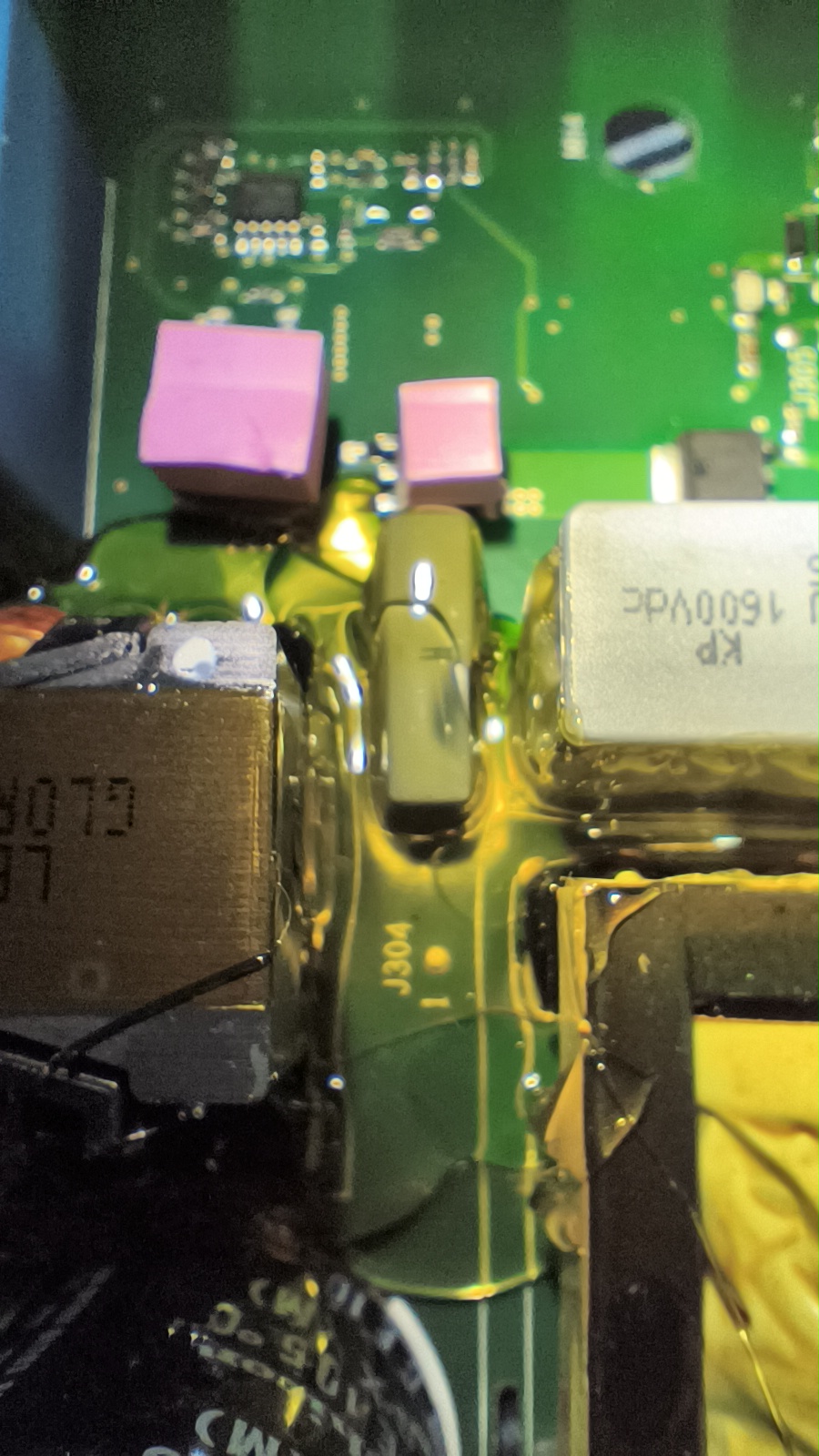

Hallo zusammen, ich habe eine Bose Acoustimass 300 Bassbox die defekt ist, Status LED geht auch nicht an, das Ding macht kein Mucks mehr.
Leider bin ich zwar Elektroniker, habe aber in einem anderen Berufsfeld zu tun. Mit solchen Reperaturen kenne ich mich kaum aus, auch wenn ich Löten kann und natürlich auch mal einiges zu Elektronik gelernt habe (schon lange her).
Hier 3 Bilder, auf dem einen an dem Chip sieht es etwas dunkel aus, denke aber ist nur der Kleber warm geworden?
Am Kondensator ist es oben etwas dunkel, habe den Kleber später abgekratzt, war nichts auffälliges zu sehen.
Die Diode J104 habe ich in eingebautem zustand gemessen einmal habe ich 0,3V gemessen, umgepolt 1,7V. Bei 2 weiteren Dioden mit gleicher Bezeichnung, messe ich ähnlich Werte.
Was genau kann ich prüfen?

Offenslichtlich ist es fast immer die J104 Diode. Soweit ich das gegooglet habe, auch die Komentare in YT Videos bestätigen dies, scheint ein häufiges Problem zu sein.
Macht es Sinn sie mal auszulöten und zu messen? Müsste ja in eine Richtung sperren oder?
Auf welchem Bild an welchem Chip?
Am Kondensator
Ach, an DEM Kondensator, klar.
Die Diode J104 ...
könnte man finden, wenn du sie im Bild rot umrandet hättest.
Sicher, mit Mühe können wir Leser das alles finden. Aber solltest nicht eigentlich DU derjenige sein, der sich Mühe gibt, wenn er kostenlose Hilfe will?
Nebenbei: Es schadet auch nichts, wenn man mehr als eine Lichtquelle verwendet, sodass die Bauteile keine Schatten werfen.

Erfahrung mit Messung an 230V? Was ist an Ausrüstung vorhanden? Falls T402 ein Standby Hilfsnetzteil ist, ist diese Hilfsspannung (5V?) vorhanden? Wenn nicht, wie ist die Spannung am dicken 220µF? (Vorsicht Netzgekoppelt, einige hundert Volt!) Wie ist die primäre Leistungsaufnahme (Energiekostenmessgerät)? Bilder der Platinenunterseite, ggf die Halbleiterbezeichnungen dazu schreiben.
