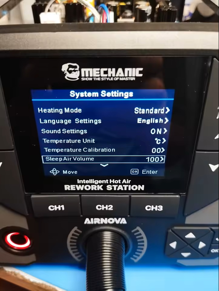

Wenn du etwas weiter unten lesen wurdest du sehen das die alle
funktionieren mit 230V
Dazu noch, es gibt ein Menüpunkt - Kalibrieren.

sonst noch ein bild von besagte kalibrierung menü

Dann öffne ein Link und dort gibt es Fenster mit Mehr anzeigen! einfach
draufklicken und siehst du dann die rest!
Und es gibt keine Kalibrierung disbezüglich Netztspannung sondern
verbaute Netzteil bzw trafo (je nachdem welche gerät) arbeitet von
220-240V
Und auf sekundarseite hast du immer die passende spannungen!

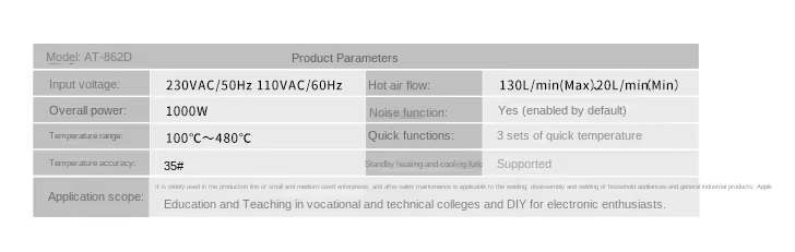

Ist das etwa die Station, wo die 230 V an den berührbaren Pins
anliegen???
Für 24 V / 30 A erscheint mir das Kabel doch seeehr dünn.

von Kire J. (kire_j)
Das ich nicht vergesse, es ist eine Mechanic Airnova geworden.
https://de.aliexpress.com/item/1005009819063185.html
Gekauft um 95€ inkl. versand dank sämtliche rabaten.
Für das geld bin echt zufrieden.
Lg
Mit meine kauf von Mechanic Airnova bin sehr zufrieden.Sie ist sehr
leise und funktioniert sehr gut.

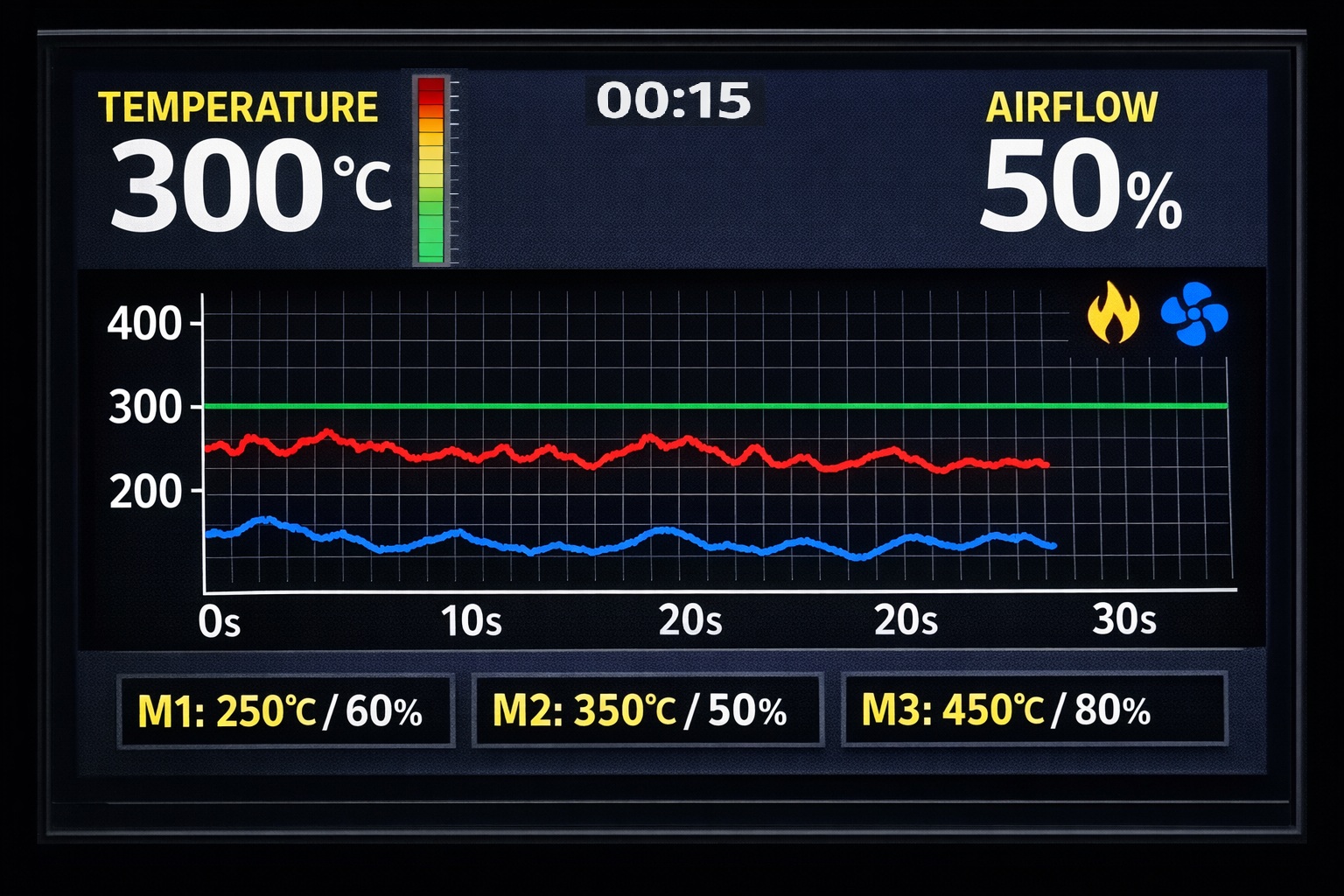

Inzwischen habe ich ein Vogel erwischt :) und habe angefangen eine
Heissluftstation selber zu bauen.
BGis dato ist der schalplan fertig und ein großteil von dem Code. Gerade
bin bei PCD erstellung . Sonst auf testplatine augebaut funktioniert
soweit und auf dem Display ist obere bild zu sehen!

ATTEN ST-862D – angegeben ist ein Durchfluss von 130 l/min, aber der
Ventilator hat einen in die Turbine integrierten Regler (wie in Laptops
und Staubsaugerrobotern). Man kann ihn nehmen, er wird funktionieren.
AIRNOVA 1200 W HighPower Smart Hot Air Gun – Durchfluss 160 l/min,
Tasten am Griff, schnell austauschbare Heizpatrone.
