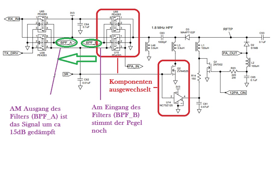

Guten Abend Ich bin gerade dabei, einen Elecraft KX3 wiederzubeleben, der mir vor einiger Zeit abgegeben wurde. Das Gerät zeigte keine Lebenszeichen. Nach einer sorgfältigen Analyse stellte ich fest, dass ein IC auf dem Sendepfad einen Kurzschluss verursachte. Nachdem ich ihn isoliert hatte, ließ sich das Gerät wieder einschalten. Der Empfänger blieb jedoch taub. Nachdem ich ein halbes Dutzend SMD-Bauteile auf dem RF Board (U14, Q2, U66 und U15) ausgetauscht hatte, begann das Gerät zu empfangen, blieb jedoch weiterhin ziemlich unempfindlich. Für Signale unterhalb -80 dBm mit eingeschaltetem PRE ist nichts mehr zu empfangen. Aus den technischen Daten des Geräts geht hervor, dass der SINAD-Wert für 12 dB bei etwa -120 dB liegen sollte. Es fehlen also etwa 40 dB! Nach verschiedenen Messungen konnte ich feststellen, dass der Bandpassfilter das Signal um mehr als 15 dB dämpft. Das ist meiner Meinung nach nicht akzeptabel. Wenn man den Bandpassfilter jedoch beiseite lässt, würden weitere 25 dB fehlen, um die richtige Empfangsempfindlichkeit zu erreichen. Nach der Mischung auf 12 kHz wird die Demodulation des Signals von einem DSP übernommen. Um die Reparatur gezielt durchführen zu können, wäre es sehr hilfreich, über ein Diagramm zu verfügen, das die Signalpegel in jeder Stufe angibt. Und hier meine Frage an die Gruppe: Hat jemand Erfahrung mit der Reparatur eines solchen Geräts oder verfügt über technische Informationen zu den Signalpegeln auf dem Empfangspfad des Transceivers? Ich freue mich über jede Rückmeldung zu diesem Thema. Ich füge einen Teil der Schaltung mit Kommentaren bei, um das Problem zu veranschaulichen.

Liebe Freunde Velen Dank für alle Eure Anregungen. Es ist zwar schon eine längere Zeit seit dem letzten Beitrag her, wollte es aber nicht unterlassen, Euch zu informieren, dass ich endlich die "verlorene" Empfindlichkeit beim KX3 wieder zurückgeholt habe. Das Problem lag an defekten Analog-Schalter des Typ PE4283. Es waren im konkreten die Schalter U35, U38 und U39. Nachdem ich diese ICS ausgewechselt hatte, stieg die Empfindlichkeit in SSB problemlos auf -127dBm für 10dB SNR. Ende gut, alles gut. vy73, Giovanni, HB9EKH
