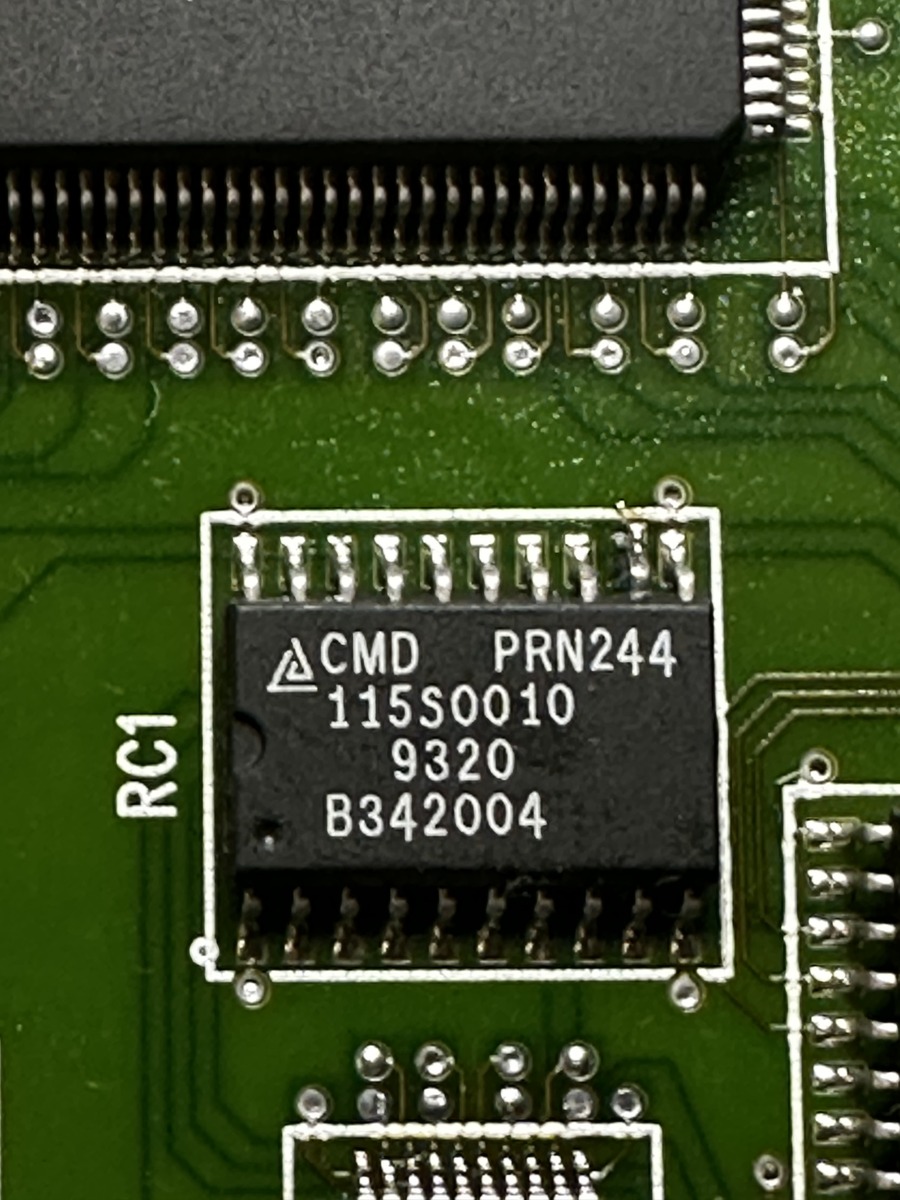

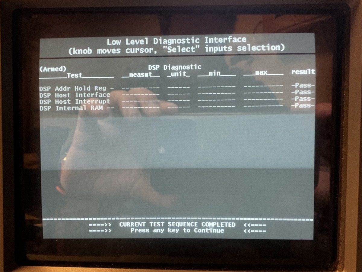

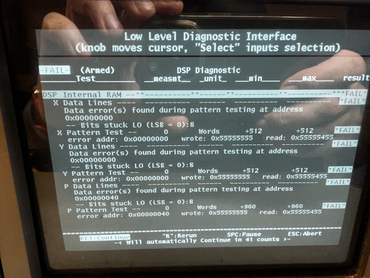

Hallo, habe eben diesen Audioanalyzer repariert. Fehler liegt in einem RC Array oder Netzwerk…Pin12 liegt auf GND also Null…damit war der DSP RAM Test immer fehlerhaft…Bit8 = 0 statt 1…siehe Bilder. Hab Pin12 erst mal aufgetrennt. Kann mir jemand sagen was das für ein Netzwerk ist? Ich finde mit der Bezeichnung leider nichts, vielen Dank. Micha

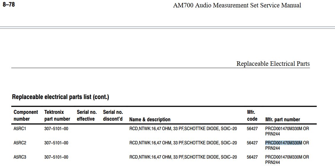

IM Servicemanual stehen noch 2 Nummern bei den Ersatzteilen. CMD wurde ja inzwischen von Onsemi absorbiert. Die Herstellernummer läuft auch ins Leere, du kannst auch noch versuchen, einen Querverweis zu einer NSN zu finden. Viel Glück.

Die Schaltung stellt einen Busabschluss (bus termination) dar. Sie soll Reflexionen, Ringing und eine Spannung unter 0V verhindern. Die 3 Bauteile (Widerstand 47 Ohm, Kondensator 33 pF und Schottky-Diode) sind 16 mal vorhanden. Wahrscheinlich hat die Diode am Pin12 einen Kurzschluss (durch statische Entladung?). Diese kannst Du für dieses eine Pin einfach extern am IC dranbauen, nachdem das Pin hochgebogen ist. SMD mit kürzesten Drähten. Hier das OCR (IC-Aufdruck und Bauteileliste): CMD PRN244 115S0010 9320 B342004 A5RC2 307-5101-00 RCD, NTWK:16, 47 OHM, 33 PF, SCHOTTKE DIODE, SOIC-20 56427 PRCD001470M330M OR PRN244 A5RC2: Component number (designator) 307-5101-00: Textronix part number RCD: Combination of R, C and D NTWK:16: Network 16fach 47 OHM: Resistor Value 33 PF: Capacitor Value SCHOTTKE DIODE: Diode nach Walter Schottky SOIC-20: Case Small Outline IC with 20 pins 56427: Manufacturer Code (CAGE code) California Micro Devices Corp. 490 N. McCarthy Blvd, Suite 100, Milpitas, CA 95035, United States 215 Topaz Street, Milpitas, California 95035 Phone: (408) 263-3214 https://www.calmicro.com/ PRCD001470M330M OR PRN244: Manufacturer part number

Vielen Dank! Da ich an Pin12, 47 Ohm nach GND messe, wird wohl der entsprechende C einen Defekt haben. Derzeit läuft das Gerät mit nach oben gebogenen Pin12, ich werde eine Ersatzschaltung bauen, ist wohl das einfachste. Danke nochmal an alle, die hier geantwortet haben. Micha
Oben schriebst Du ja von einem Kurzschluss. Aber wenn es 47 Ohm sind, dann kannst Du als Behelf einfach einen 33pF reinlöten zwischen dem Pad und dem Pin. Ich denke mal, die Diode ist nicht so wichtig. Kannst ja mit einem guten Oszi (10:1 oder 100:1 Probe mit kurzer Masseverbindung!) prüfen. Bitte hänge das Servicemanual, aus dem Du das IMG_9302.png hast, hier an. Es freut mich, dass Du Dich so reingefuchst und den Fehler gefunden hast, war bestimmt aufwendig. Nebenbei, folgende Firma schreibt, sie hätten 76 Stück: https://www.aftermarketaerospares.com/electronic/rfq/cmd/prn244-115s0010/

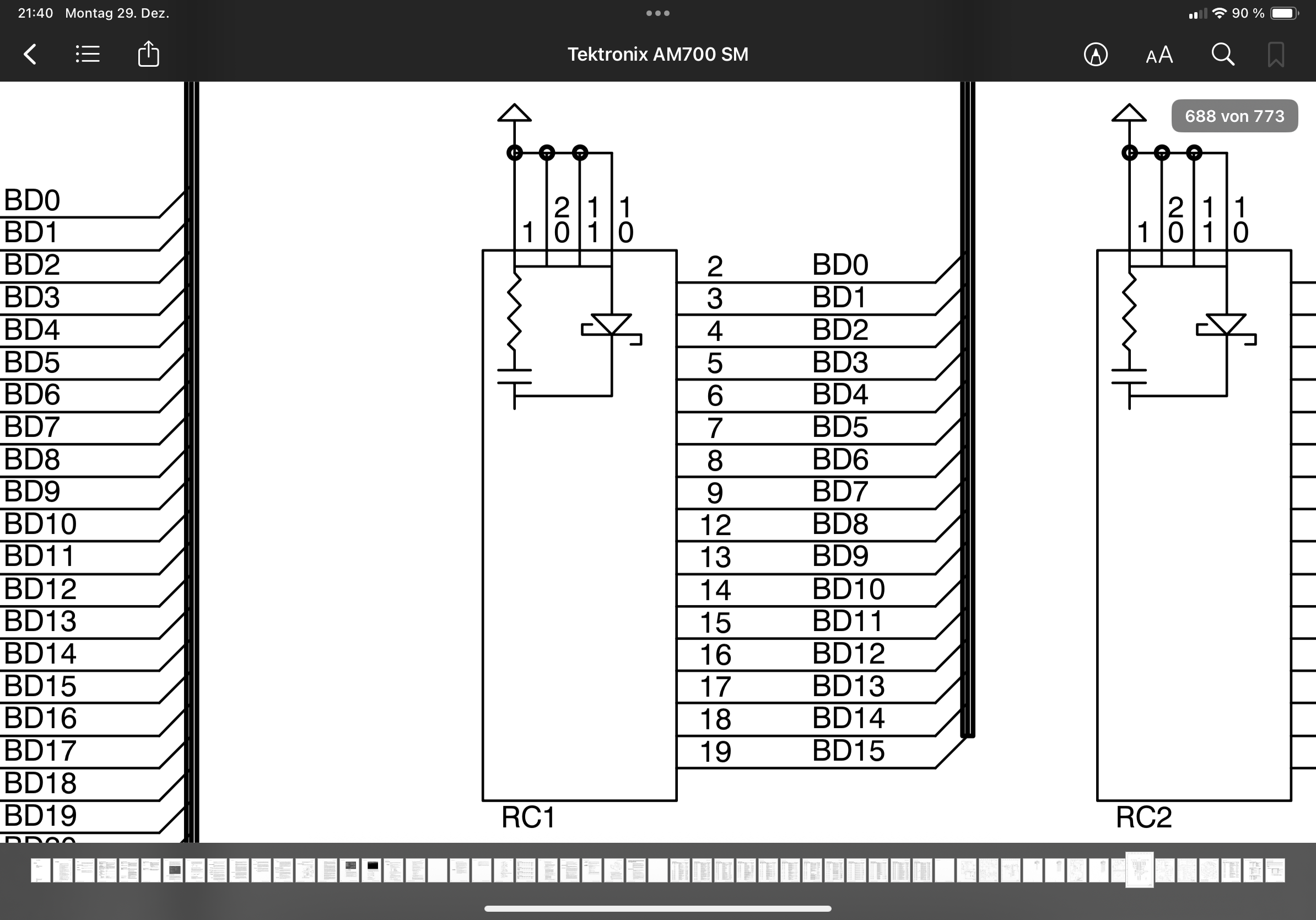

Sorry, ich hab der Einfachheit Kurzschluss geschrieben. Der Fehler liegt auf dem DSP Board, A7, Seite 688, E2. Na ja…wurde über die Feiertage etwas gerügt, warum ich ständig am iPad lese und grübel…gestern wieder zu Hause und nach einigen Messungen war der Fehler offensichtlich. Grüße Micha
