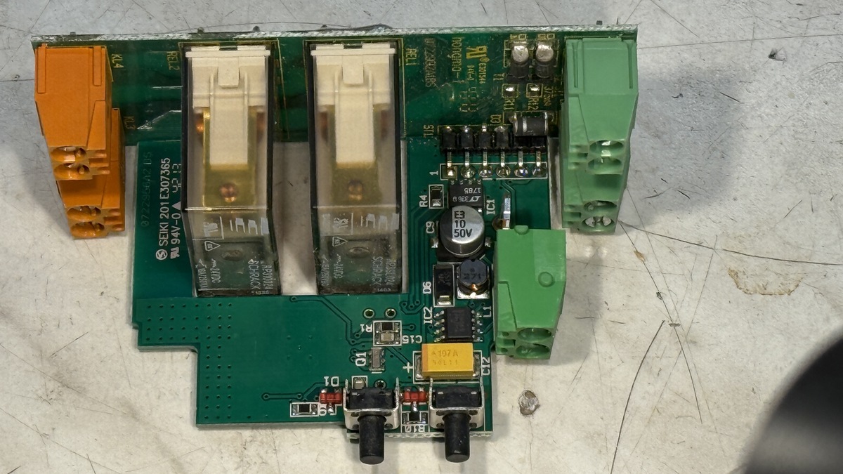

Leider bin ich jetzt gezwungen alte HomeMatic Wired Rolladenaktoren HMW-LC-Bl1-DR im Außenbereich einzusetzen. Eigentlich sind die für die Hutschienenmontage gedacht, also Innenbereich mit entsprechenden Temperaturen.
Der Einsatz draußen ist völlig trocken (IM Dachüberstand) jedoch den Temperaturen dort ausgesetzt. Wobei ich mir über den Sommer weniger Sorgen machen weil das UNTER dem Dachüberstand ist, also durch >30cm Dämmung von der Sonne entfernt.
Was aber können die Bauteile im Winter ab? Ich sehe da zwei Elkos die evtl. bei Minustemperaturen Schaden nehmen könnten? Was ist mit den Kerkos?
Die Hersteller kennen ihre Bauteile am besten. Da wirst du im Zweifelsfall ins Datenblatt gucken müssen. Auch kommt es mit Sicherheit darauf an, wie tief die Temperaturen gehen. Das Minuszeichen alleine erschrickt keinen Elko. Das ist eine ziemlich willkürliche Grenze, die nur für reines Wasser relevant ist. Der Elektrolyt in Elkos liegt mit seiner Gefriergrenze erheblich tiefer. Oft liegt die untere Temperaturgrenze bei -55°C.
Wie kalt wird es denn bei dir in extremen Frostnächten?
Thomas R. schrieb:
Leider sagen mir die Beschriftungen auf den Elkos wenig zu den Baureihen/Herstellern.
Wenn man bei Distributoren in der parametrischen Suche guckt, finden sich dort keine Elkos, deren minimale Betriebstemperatur oberhalb von -40°C (233K) liegt, die meisten vertragen bis -55°C (218K). Also kannst du wohl ziemlich sicher sein, dass deine 255K die Elkos nicht erschrecken. https://www.digikey.de/de/products/filter/aluminium-polymer-kondensatoren/69
