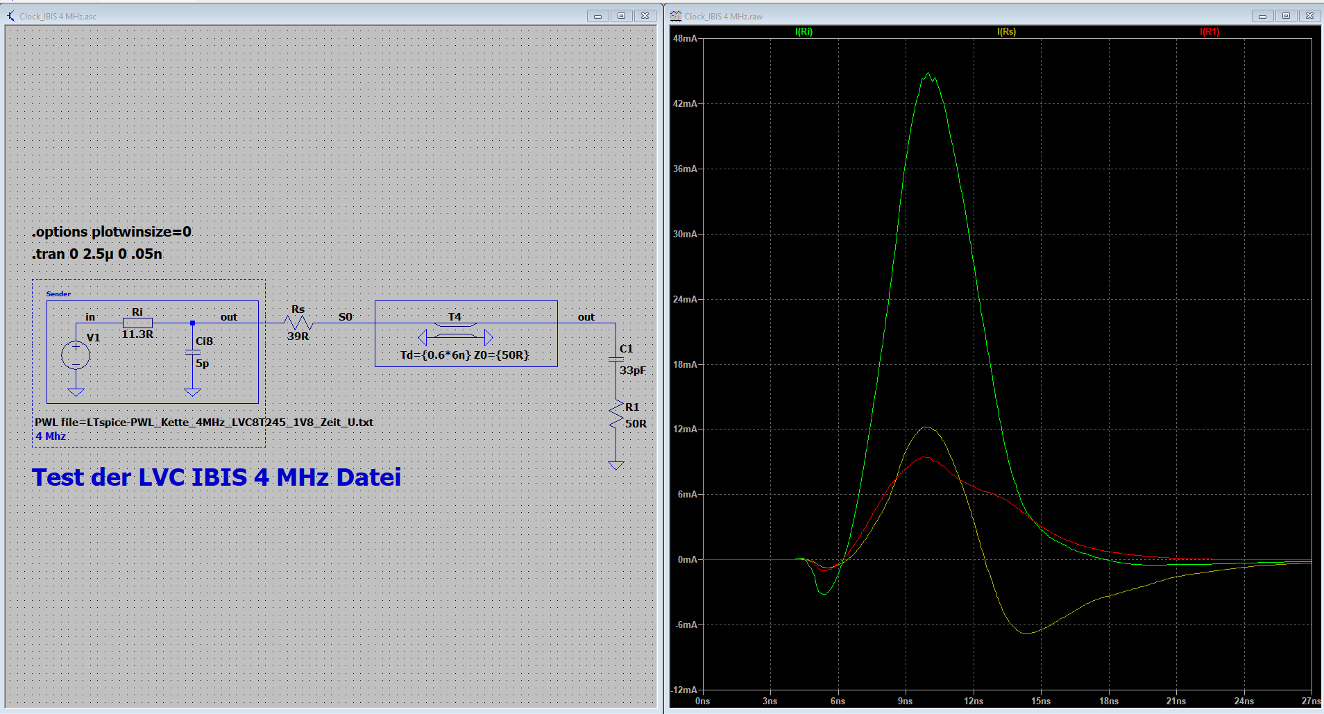

ich habe mit LTspice ein Clock Signal eines LVC - Treibers simuliert.
Vdd = 1,8 V
Drive Strength = 9 mA
Leiterbahn = 600 mm
Wellenwiderstand 50 Ohm
AC Terminierung = 33 pF & 50 Ohm
Der Treiber hat 11,3 Ohm Innenwiderstand.
Die Serienterminierung hat 39 Ohm.
Das sind übliche Werte, nichts besonderes.
In den letzten Jahren habe ich viele ähnlicher Simulationen
durchgeführt. Dabei ist es mit Versorgungsspannungen von 3,0 V ganz
klar.
I = 3,0 V / 50 Ohm + 50 Ohm
I = 30 mA
I = 1,8 V / 50 Ohm + 50 Ohm
I = 18 mA
Ja, aber die Drive Strength soll doch nicht überschritten werden, oder?
Heißt das, Treiber mit 1,8 V Versorgungsspannung sind für 50 Ohm
Leiterbahnen mit Terminierung nicht geeignet?
Ich habe mir mal bewusst die Ströme angeschaut. In der Tat war ich doch
etwas überrascht.
In Farbe Grün sieht man den Strom durch den Innenwiderstand Ri. Die
Spitze liegt bei 45 mA.
In Farbe Ocker sieht man den Strom durch die Serienterminierung Rs. Die
Spitze liegt bei 12 mA.
In Farbe Rot sieht man den Strom durch R1 in der AC Terminierung. Die
Spitze liegt bei 9,5 mA.
Wir haben hier eine klassische Terminierung. Die Spannung selber sieht
sauber aus, was anderes würde man auch nicht erwarten.
Zwischen Rs und R1 ist die Welt in Ordnung. Was über Rs fließt kommt
auch bei R1 an, ist nur leicht deformiert. Es kann also nur sein, daß
trotz terminierter Leiterbahn es eine zurückfließende Welle gibt, die
phasenverschoben den Strom durch Ri deutlich überhöht.
Nun ja, so ist es eben. Aber wie ist dann die Drive Strength = 9 mA zu
verstehen?
mfg Klaus

Gewöhnlich simuliere ich ein Taktsignal in dem ich nur die Steigung als
Gerade festlege, also dann ein Trapetz habe. Das genügt meistens. Ich
wollte es etwas genauer haben und habe mir aus einer IBIS Datei den
Spannungsverlauf herausgeholt. Das ist ja schon mal besser. Aber der
Innenwiderstand ist ja eigentlich auch keine Konstante.
Der von mir verwendete Innenwiderstand ist eine Angabe des Herstellers.
Eigentlich ist er mit 11,3 Ohm bei Vdd 1,8 V recht klein.
Aber was mich wirklich überrascht hat ist die hohe Strom durch Ri.
mfg Klaus
von Klaus R. (klara)
ich muß mich leider Entschuldigen.
Ich habe in der Simulation einen Fehler!
Die Singnalquelle wurde mit out benannt und nach der Transmission Line
hatte ich die Spannung ebenfalls out benannt.
Dadurch ist natürlich der hohe Strom entstanden.
Manchmal sieht man den Wald vor lauter Bäumen nicht!
Wenn möglich sollte der Thread gelöscht werden.
mfg Klaus

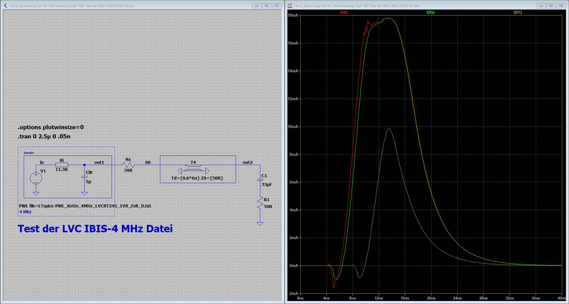

ich habe jetzt die korrekte Simulation hochgeladen.
Es ist jetzt alles plausibel.
Ich bitte nochmals um Entschuldigung.
