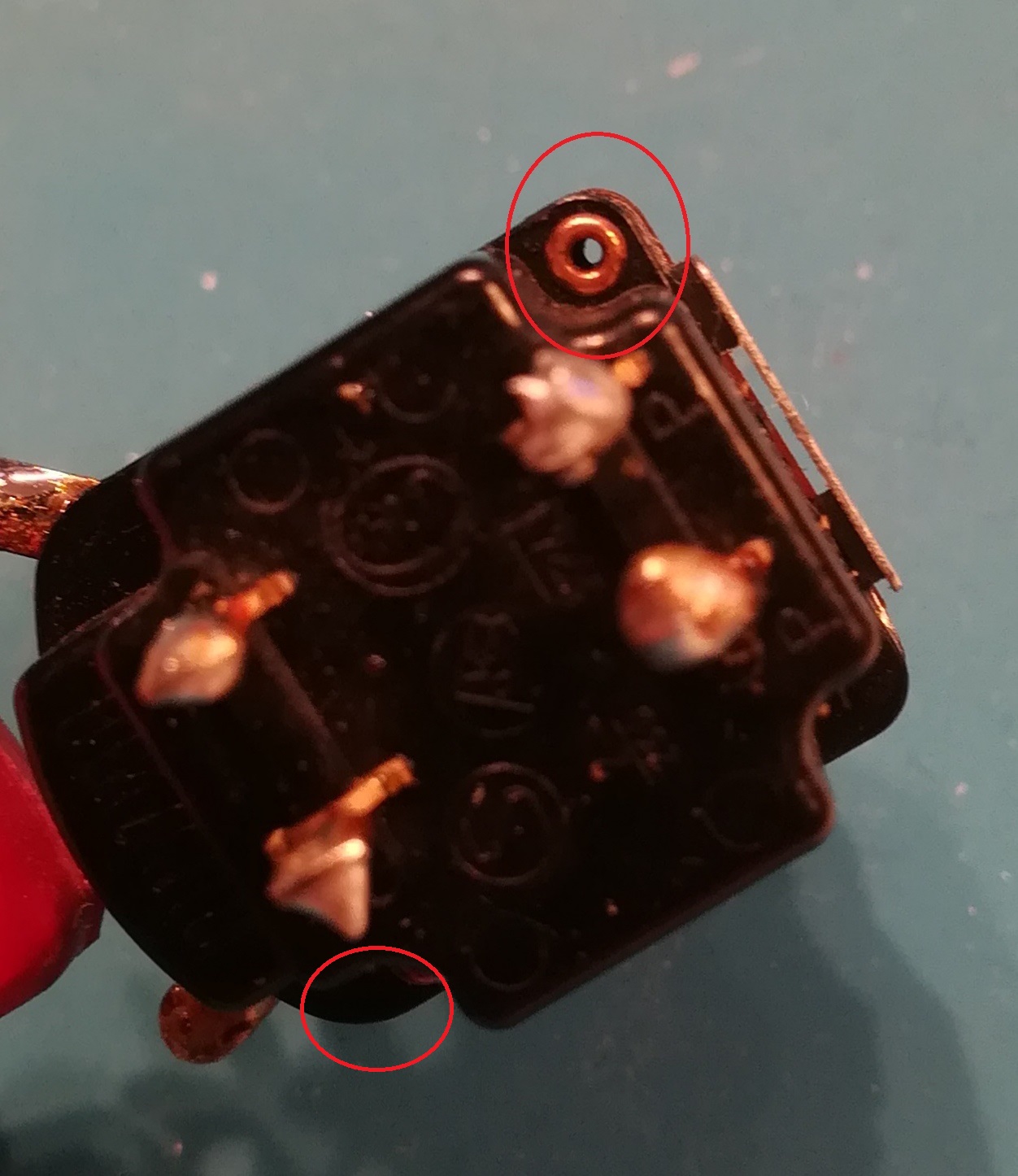

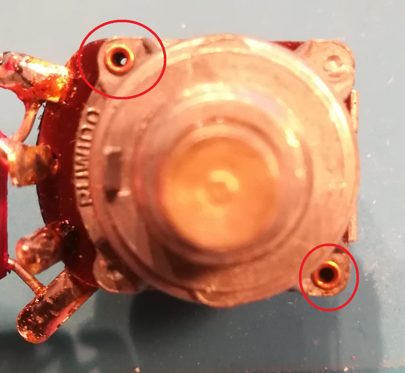

In diesem Beispiel habe ich ein altes Poti mit integriertem
Netzschalter. Der Netzschalter dieses Potis ist auf einer Seite
hochohmig. Das liese sich bestimmt mit reinigen via Kontaktspray wieder
hinbekommen. Aber wie bekomme ich das Ding wieder geschlossen? Hat
jemand eine Idee?
Im Anhang habe ich 2 Fotos von einem Beispiel. Das Problem ist mir
jüngst schon öfter begegnet...

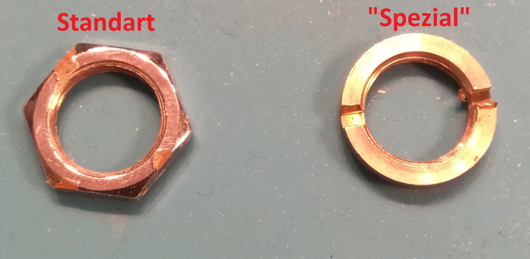

Dann noch etwas zum Thema Poti: Es gibt historische Geräte mit
speziellen Befestigungsmuttern für die Potis. - Siehe Foto. Gibt es
Werkzeuge, mit der man diese Muttern "bedienen" kann? Ich habe bisher
immer meine Seegeringzange dazu "vergewaltigt". Es gibt bestimmt dazu
ein besseres Werkzeug.

Alte Niete durch neue Niete ersetzen? Das ist das, was Du "dünnes
Kupferröhrchen" nennst. Kann man kaufen, siehe z.B.
https://knupfer.info/shop/index.php/nieten-nietenschrauben/hohlnieten.html
(willkürlich ausgesucht, Suchbegriff "hohlniet kupfer 1mm")
Beim öffnen die Nieten ausbohren und beim schließen
mit Schraube und Mutter, habe ich schon öfters so gemacht.
>Gibt es
Ich habe mir dafür selber Werkzeuge angefertigt.

von Sven L. (svenl)
Es gibt verstellbare Werkzeuge zum Öffnen von Optiken. Mit Nadeln und
oder Schlitzen an den Enden.
Wenn Du danach suchst, findest Du solche Werkzeuge, die man auch für die
Potimuttern nutzen kann.
Sven
von Martin (don_martin)
Für Einbau-Laborbuchsen (z.B.:
https://asset.re-in.de/isa/160267/c1/-/de/1678343_BB_00_FB/Staeubli-SLB4-F6-3-N-X-Sicherheits-Laborbuchse-Buchse-Einbau-Braun.webp)
gibt es Montageschlüssel, die evtl. passen könnten:
https://asset.conrad.com/media10/add/160267/c1/-/gl/000731434DS01/datenblatt-731434-staeubli-ss2-s-montageschluessel-rot-silber-1-st.pdf
https://www.conrad.de/de/o/zubehoer-fuer-laborsteckverbinder-0222225.html?tfo_productType=Montageschl%C3%BCssel
Bei ca. 30€ und mehr würde ich Eigenbau jedoch vorziehen:

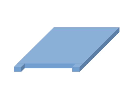

Passendes Metallrohr (Stahl) daneben einsägen, wo die beiden "Zähne"
stehen bleiben sollen und den Rest abtragen. Notfalls mit Eisensäge und
Feile. Ich habe mir für sowas eine Akku-Flex zugelegt. Schraubstock und
Schutzbrille sollten dabei selbstverständlich sein!

von Nick (b620ys)
Jochen schrieb:
> Gibt es
Nennt sich "Schraubendreher für Schlitzmuttern"

Ich hatte Erfolg damit, die wegen des abgebohrten Kopfes nur etwas
kürzere Niete wieder hineinzustecken, alles zusammenzudrücken und mit
einem Draht aufgebrachtem Minitröpfchen Sekundenkleber das kopflose
Nietende im Loch zu fixieren.
Zum nächsten Zerlegen muss man dann allerdings in den Nietkanal bohren.

Ich schreib nicht nur für die, die es schon irgendwie aufbekommen,
sondern für alle mit dem Gesamtproblem - auf - inspizieren - wieder gut
zu.
Löcher möglichst nicht weiter ausbohren, das Material ist nämlich bei
Massenware sehr auf Kante genäht. Aber selbst bei vermurksten Demontagen
mit ausgebrochenen Löchern geht noch etwas.
Möglichst nur Schrauben benutzen die genau ins Loch passen. Wenn der
Kopf oder die Mutter im Weg sind, besser wieder verklammern.
Zur Demontage eignen sich gute Stahlklingen, seltener auch kleine 08/15
Cutter mit den dünnen Brechklingen, zwar brechen einige Abschnitte weg,
aber was solls - besser ist ein Schustermesser für Leder,
#0
den Flachkragen der Niete "umkrempeln" und möglichst zerstörungsfrei
abziehen. Die nur verformte Niete kann nach der Reinigung
wiederverwendet werden.
Schneller geht Ausbohren, der fehlende Kragen kann später leicht durch
einen Nagelkopf ersetzt werden.
Nun das Wichtigste, Inspektion und Wartung je nach
Schleiferkontaktmaterial und Zustand der Schleifbahn lohnt die
Neumontage oft nur, wenn irgendwelcher Fremddreck stört.
Bei sichtbaren Abriebspuren nach jahrelangem Gebrauch ist jede weitere
Minute vergeudete Lebenszeit, dann Poti komplett tauschen, solch eine
Reparatur ist nämlich kurz darauf auf ewig für den Allerwertesten Herr
Arsch.
Nur Falls die Schleiferbahn intakt als für gut befunden hier weiter:
#1
erstmal mit Büroklammern in Position zusammenfedern
#2
Die Büroklammern verzwirbeln. Das ist eine erstmals haltbarere lösung
als mit Kupferdraht, der ist nämlich weicher und gibt manchmal nach.
Wers aus irgendeinem nichtzwingenden Grund so gar nicht mag setzt fort
mit dem Originalrohr.
#3
weiter mit den zerstörungsfrei entfernten Originalnieten, zuerst eine
der Büroklammer damit ersetzen, dann die zweite:
#4 ins Rohr kommt ein genau passender Nagel als Führung, mit dem Kopf
zuerst in die unverbogene Seite mit dem unversehrten Nietenkragen
gesteckt, damit wird das Teil geklammert, auf den durchs Öffnen
verbogenen Rohrkragen kommt eine passende Messingscheibe, der Nagel
kommt raus und das über der Scheibe Stehende wird mit der Scheibe fest
verlötet.
#5 Ins Rohr wird ein Messingnagel verlötet, mit dem Nagelkopf gegenüber
der intakten Seite.

Zum Öffnen des Potis reicht es, den Kragen der Nieten vorsichtig
"abzubohren" alles mit kleinem Bohrer und Bohrständer, dann konnte ich
den Rest der Niete mit einem feinen Schraubendreher rausschieben.
Nach der Reinigung und Neuschmierung mit Minischrauben aus dem
Modellbau-Geschäft (nein, nicht Ali!) wieder zusammengebaut. Länge der
Schrauben ist nicht entscheidend, weil genug Platz in den Geräten ist.
Potis funktionierten danach meist wie neu.
Nach meiner Erinnerung waren es M2-Schrauben/Muttern. Passendes wirst Du
heute definitiv bei einem Internet-Händler (nein, nicht Ali!) finden.
Ich musste damals dafür nach Lübeck fahren.
Die Lösung mit den Schrauben hat den Vorteil, dass Du das Poti ggfls.
erneut leicht öffnen kannst.

In meinem Fall hab ich 2 Potis: Eins aus den 1970er Jahren mit
Netzschalter integriert. Dort ist der Allpolig-angebrachte Netzschalter
am Volumenpoti auf einer Seite hochohmig.
Das andere ist ein Poti aus einem Instrumentenverstärker aus der 2000er
Zeit. Von dem ersten Poti haben die Nieten einen Durchmesser von 1,35mm
und eine Länge von knapp 8mm. Da komme ich mit den chinesischen
Sortimentsschrauben leider nicht aus. Mal sehen, obs die
Toolcraftschrauben werden. Ich werde berichten.
Wegen dem zweiten Problem mit der - ich habe gelernt "Schlitzmutter" -
werde ich mich nach Rohren in dieser Größe umsehen. Die Werkzeuge sind
wirklich zu teuer, wenn man sie sehr selten benötigt. So muss nun doch
mal wieder meine olle Metallsäge ran. Ich mag diese Arbeiten nicht
besonders. Aber die rund 30 Euronen sind anderweitig besser angelegt. -
Falls ich ein passendes Rohr finde.
Vielen Dank für Eure Tips und Infos. VG, Jochen
Das ist mir noch eingefallen. (Siehe Bild!)
Sorry, das geht ja nicht weil die Poti-Achse im Weg ist. Habe ich mal
für 'ne Uhr gemacht.

Nun, Eure Gedanken und Ideen sind wirklich super! Entschieden habe ich
mich final für die Schraubenvariante. Man könnte das Poti dann sehr
einfach noch einmal öffnen. Nachdem ich 2 Potis auf der Werkbank liegen
habe und eines sehr klein ist, werde ich nun M1.2 Schrauben von Conrad +
passende Muttern bestellen:
https://www.conrad.de/de/p/toolcraft-82-87-92-sechskantmuttern-m1-2-din-934-stahl-verzinkt-20-st-828792.html
und
https://www.conrad.de/de/p/toolcraft-828782-zylinderschrauben-m1-2-10-mm-schlitz-din-84-stahl-20-st-828782.html
Evtl. würden es auch China-Schrauben tun, aber ich bin mit
"Billigwerkzeug" und billig-Werkstattbedarf ehrlich gesagt geheilt. Die
20 Schräubchen/Muttern werden mir auch lange reichen.
Heute geht die Bestellung raus, wenn ichs eingebaut hab, werde ich mich
mit Fotos wieder melden. (Dann auch zum Patent angemeldet - natürlich
Vielen Dank , bis in Kürze... Jochen

Ringes auf die Achse nicht mehr gegeben. Man sieht im Bild 1 die Feder.
Diese drückt den roten Mitnehmer naturgemäs nach oben weg. Das vwürde
die "Papierscheibe" verhindern. Diese hielt aber nicht mehr auf der
Achse. Wir sprechen hier von einer Achse von 1,7mm Durchmesser. Die Idee
war dann das mt einem E-Clip mit entsprechender Größe zu fixieren. (Bild
3) Dann konnte ich das nun zusammenbauen. Die Schrauben M1.2 x 12mm +
Muttern waren hier eine große Hilfe bei der Endmontage. (Bild 4) .
Abschliessend hab ich das mit einem HCCR-Meter durchgemessen und siehe
da: Kaum ist der Schlontz von den Kontakten, schon funktioniert der
Schalter wie neu. Die Schrauben hab ich jeweils umgekehrt angebracht.
Das war absicht, wegen den mechanischen Platzverhältnissen.

Nachtrag: Sorry, für die etwas unscharfen Fotos. Hab nur eine alte
"Kartoffelkamera". Aber das mit den Schrauben hab ich ebenfalls an einem
alten Alpha-miniatur-Stereopoti erfolgreich durchgeführt. Daumen hoch an
dieser Stelle. Das Thema mit der Schlitzmutter ist noch offen. Ich bin
noch auf der Suche nach einem passendem Rohr, dass ich dann mit Feile
und/oder Säge bearbeite. Solange muß halt meine Penzingringzange
herhalten ;-) So nun aber gut...
