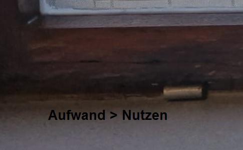

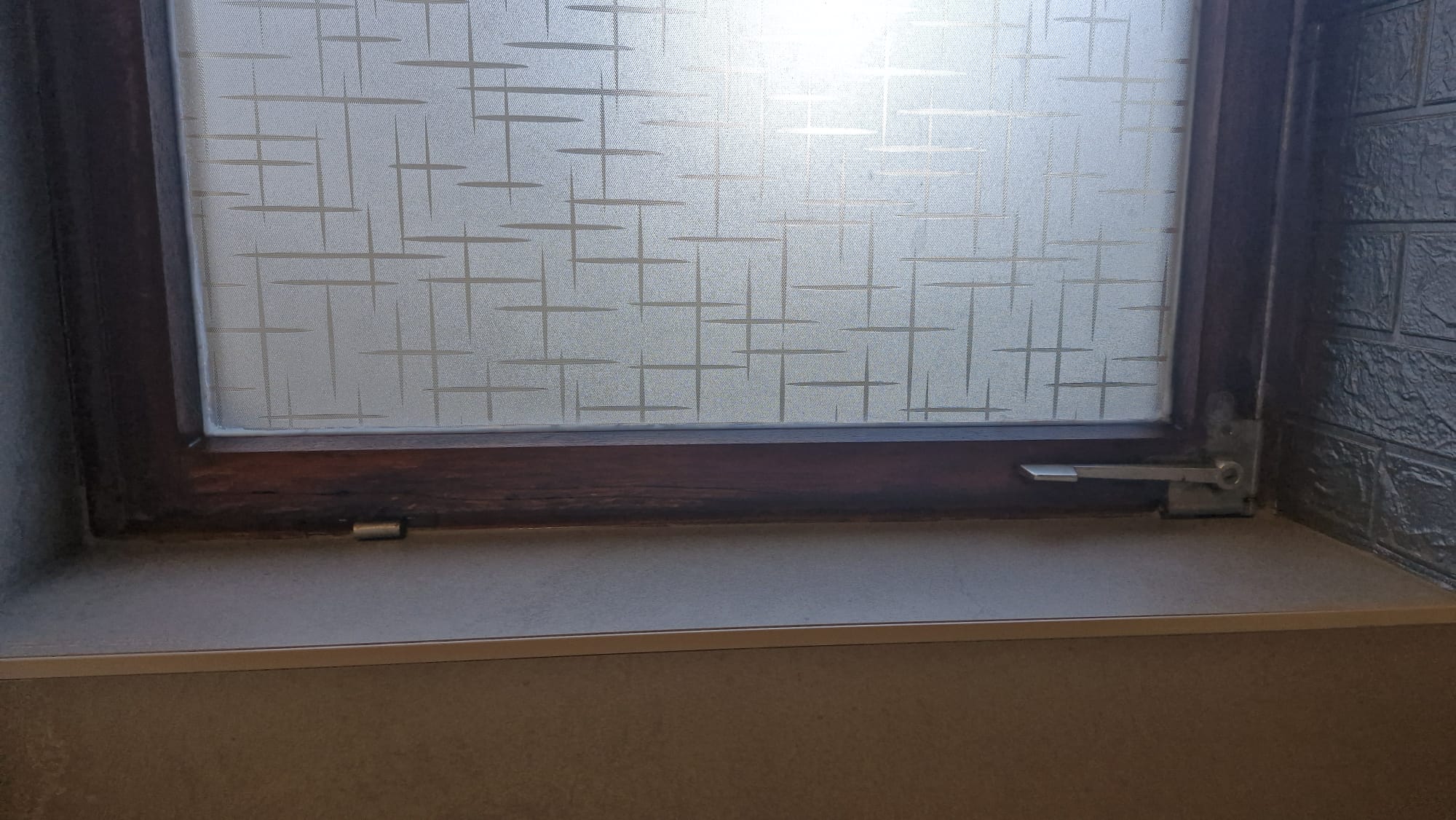

in unsrer Wohnung lässt sich eins der Fenster nicht kippen.

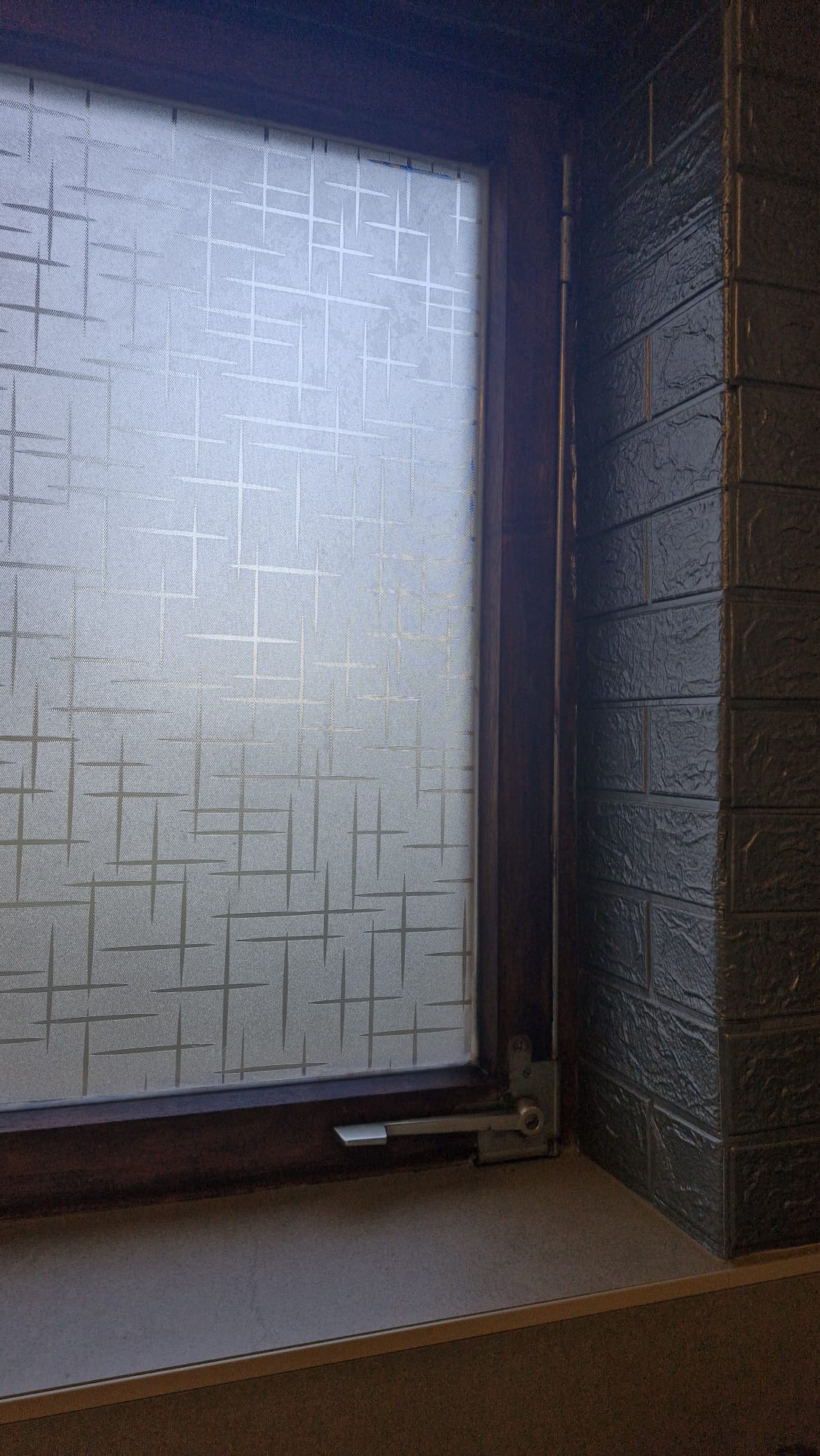

Die restlichen Fenster sind identisch vom Aufbau her, sind aber
zusätzlich mit einer Metallstange für den Kipp-Mechanismus ausgerüstet,
die bei diesem einen Fenster fehlt. Lediglich die Führungsbuchse für die
Stange ist sichtbar (hell).
Hat jemand einen Vorschlag, wie man hier vorgehen kann? Sind das
Bauteile, die man Off-The-Shelf kaufen kann? Kann jemand evtl. eine
Anlaufstelle empfehlen?
Danke euch
Viele Grüße

Lediglich die eine Hälfte.
Es gibt durchaus Baubeschlaghändler, die auch ältere Teile führen, aber
meist zu stolzen Preisen. Und es wird einen Grund für das Fehlen der
zweiten Hälfte der Führung geben, das hatte wohl beim Öffnen an der
Fensterbank gestreift.

Bau aus einem anderen Fenster mal die Stange aus damit man weiss wie die
aussehen soll.

Mir scheint die Führung am Flügel ist zu sehen, die starre Aufnahme am
Rahmen aber entfernt.
Grund dürfte ggf. einfach morsches Holz in diesem Bereich von Flügel und
Rahmen sein.

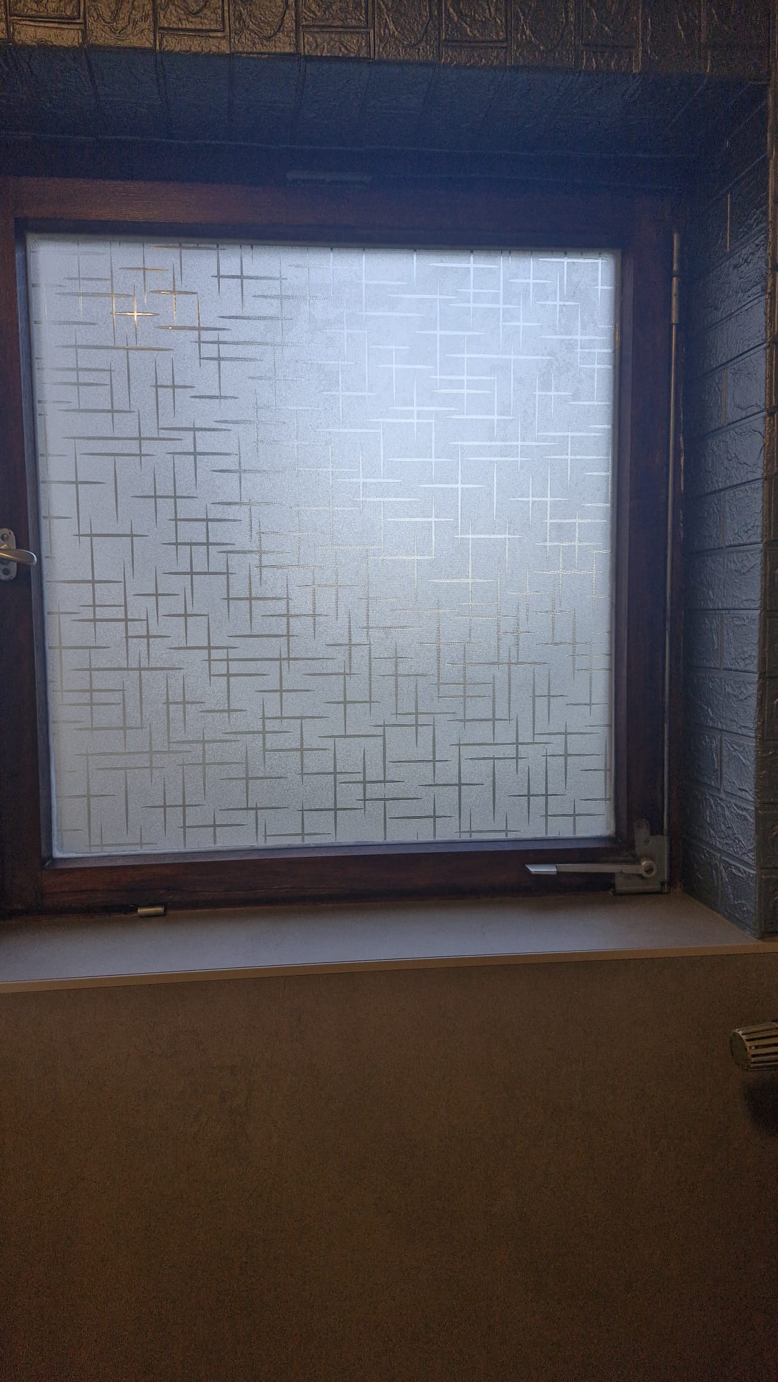

anstelle 3 x das selbe Fenster "von außen" zu fotografieren, wäre ein
Blick auf die Führung des funktionslosen und eines funktionsfähigen
Fensters sinnvoller gewesen
