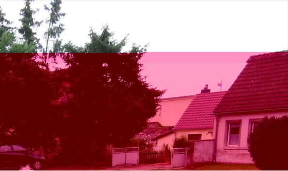

Hallo, ich habe mir zu Weihnachten meine Bilder angeschaut. Dabei musste ich feststellen, dass bei einem Bild eine starke Roteinfärbung vorhanden war. Diese war im Vorschaubild im Dateiexplorer unter Windows 10 nicht sichtbar. Zum Glück konnte ich diese Datei von der SD-Karte im Fotoapparat neu herunterladen. Diese war in Ordnung.
Weiß jemand, was die Ursachen für solche Beschädigungen sind? Wie kann man diese rechtzeitig erkennen? Was ist eine gute Strategie, um Datenverlust vorzubeugen? Für Hinweise wäre ich dankbar.

Datenfehler. Da JPEG die Daten quasi relativ von links nach rechts und von oben nach unten aufbaut reicht ein Bitfehler und der pflanzt sich dann fort.

Da im JPEG ein Vorschaubild extra gespeichert ist und der Bitfehler danach war, und oder weil Windows Vorschaubilder in einer eigenen Datenbank(-Datei) abspeichert.

Kopierfehler (wackeliger SD-Leser) oder auch Festplattenfehler. Ja, auch HDDs haben ab und an unkorrigierbare Bitfehler, auch wenn ich ausschließlich mit CRC32 kopiere und sowas in 30 Jahren noch nie gesehen habe stehen sie im Datenblatt.

Speicher-Fehler sind die tückischsten, da sie an verschiedenen Stellen, je nach Anwendung auftreten können. Solche halb-bunten Bilder hatte ich auch schon, wenn die SD-Karte anfing zu kränkeln. Es wäre höchste Zeit, diese Bilder nochmals irgendwo zu sichern. Anschließend h2testw.exe auf verdächtiger Karte laufen lassen, kann nicht schaden.

Habt recht, vielen Dank für die Hilfe. Ich bin der Meinung, dass ich den Fehler gefunden habe.
Wenn die Kamera per USB-Kabel angeschlossen ist, läuft die Übertragung nicht als echtes Dateisystem, sondern über MTP/PTP:
Windows liest das Bild stückweise
Kein zuverlässiger CRC / keine echte Dateiprüfung
Bei kurzen USB-Aussetzern:
    Datei wird formal korrekt gespeichert
    Inhalt ist aber intern beschädigt
Explorer merkt nichts davon
Die wichtigste Maßnahme: Nicht mehr über die Kamera kopieren.
Stattdessen: SD-Karte raus → USB-Kartenleser → PC
Warum das wirkt:
Echtes Mass-Storage-Device
Windows kopiert blockweise + stabil
Fehlerquote ≈ null
