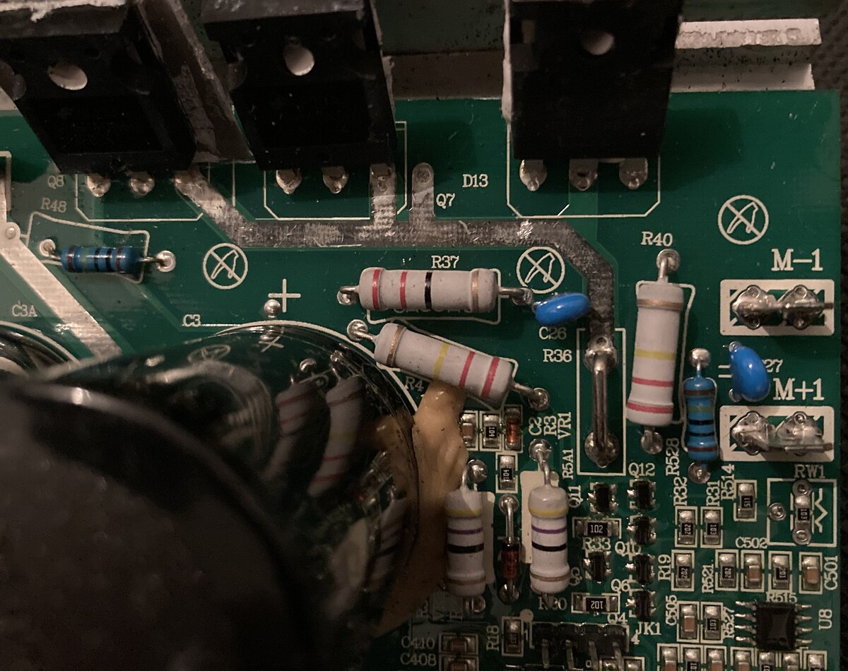

Hallo, habe hier ein defektes Laufband. Es soll einen knall gegeben
haben und seit läuft das Band nicht mehr an. Nach dem einschlaten kommt
navh einigen Sekunden "E6" im Display mit Piepston.
Optisch ist keine Verschmorung/Sprengung/Risse zu erkennen, die Elkos
sehen zumindest ok aus. Habe aktuell nur ein einfaches Multimeter zur
Verfügung und keine Lötstation, bin also etwas eingeschränkt was die
Diagnosemöglichkeiten angeht.
Det Gleichrichter ist ok, da die gesamte Schaltung offensichtlich mit
Strom versorgt wird.

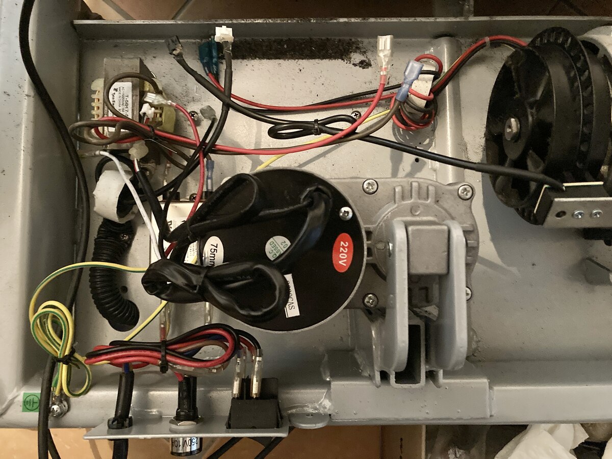

Der Steigungsmotor (up/down) (240V) funktioniert , der führt kurz an,
bzw. verfährt bei umstecken rauf und runter und der darin befindliche
Poti (Drehwinkelgeber) hat 10k und ändert sich am Mittelabgriff
scheinbar ordentlich.
Den Bandmotor (180VDC) konnte ich nur ohmsch durchmessen, hat ca. 5
Ohm). An den Abgangsstellen vom Motor messe ich keine Gleichspannung.
Daher vermute ich das die IGBTs (FGH40N60SFD) hin sein könnten? Da sind
zwei parallel geschaltet. Wie könnte ich die ohne ausbau prüfen? Und
können die mit einem Knall ohne erkennbare Beschädigungen am Gehäuse das
zeitliche segnen?
Kennt jemand diesen Aufbau? Der dürfte sicher in vielen Geräten änhlich
oder gar gleich sein? und könnte mir noch Erfahrungstipps geben?

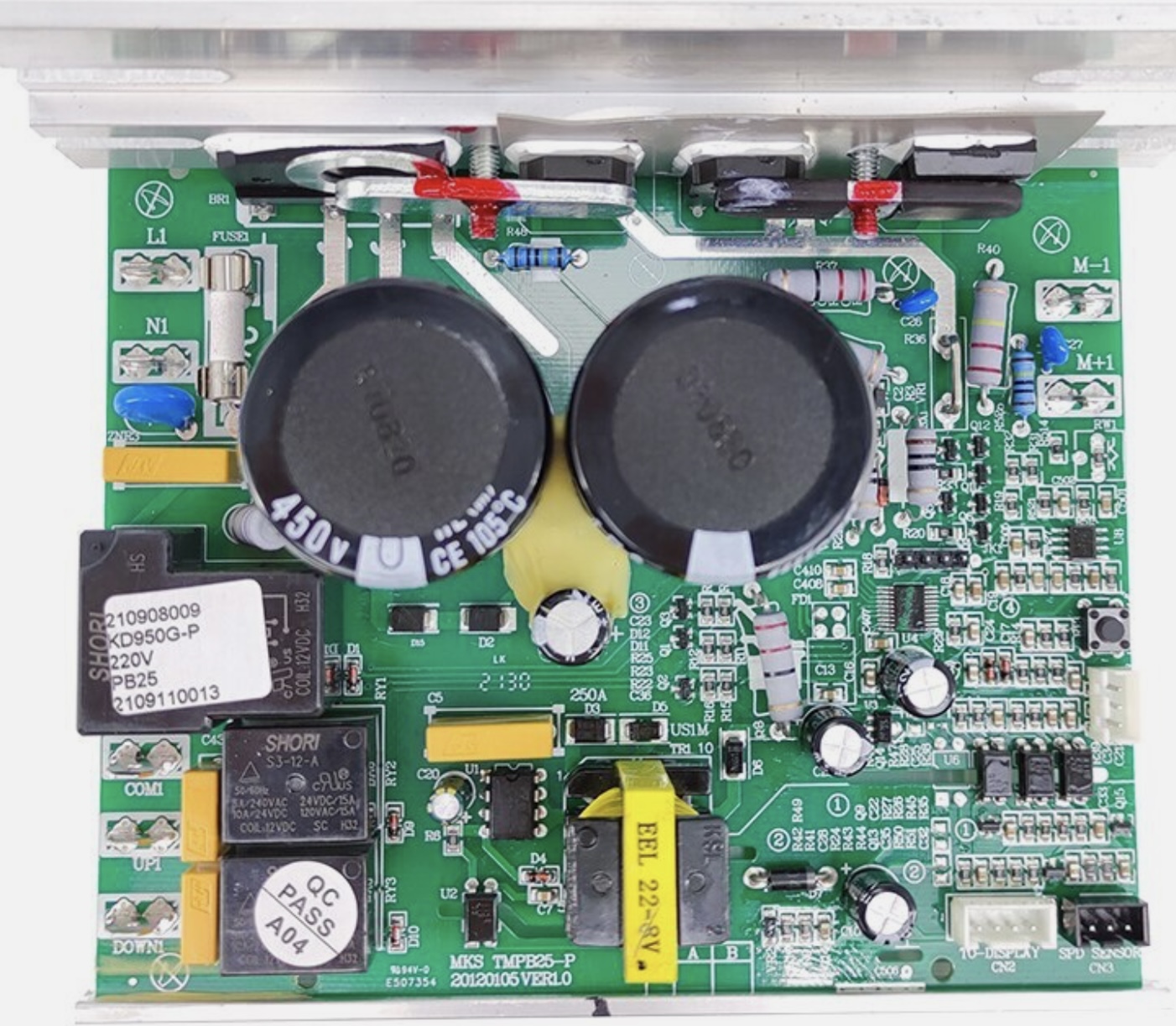

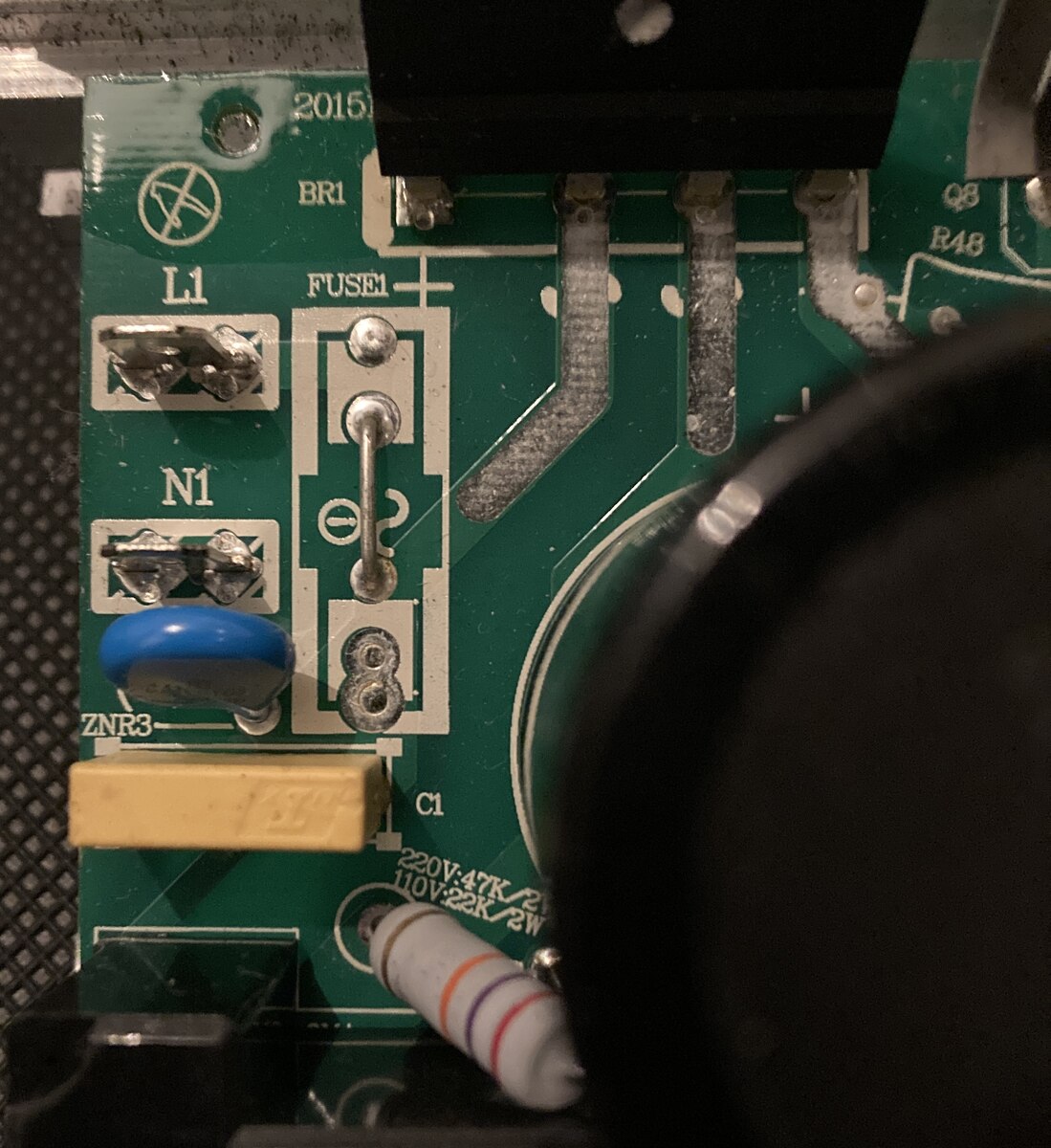

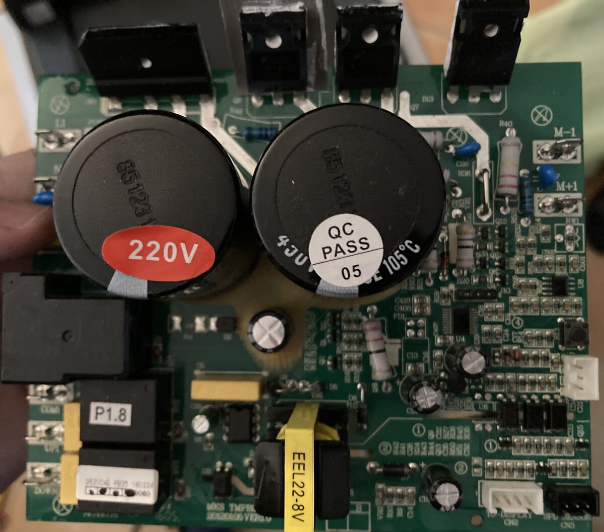

Soweit ich das optisch beurteilen kann sind die Bauteile ok. Sicherungen
sehe ich auf dem Board nicht, das sind einfache Drähte. Was man in
diesem Bild (auf ebay gefunden) als F2 sieht ist auf dem vorliegenden
Board ein Draht, es sitzt eine Sicherung extern.
von H. H. (Gast)
Dann prüfe die niederohmigen Leistungswiderstände.

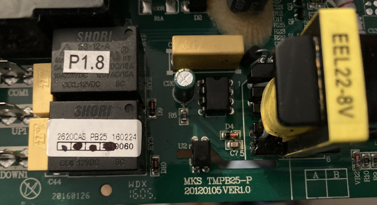

von Olli Z. (z80freak)
So ist das auf dem mir vorliegenden board.
von Martin L. (makersting)
Den gelben Kondendator (links oben im Bild 5777), genau da, wo du deinen
Finger hast, der könnte ein Kandidat sein.
Die unten links? Die sind nur für den up/down Motor.
Tja. Diese Form von Sicherung löst halt etwas später aus.

von S. M. (lichtmensch)
Einfach nur mal weil es eventuell möglich sein könnte. Das ding hat
bestimmt einen Sensor welcher die Geschwindigkeit vom Band / Motor
messen kann. Bei meinem gerät eine Lichtschranke. Bei mir war da genug
dreck drin das das Gerät auch einen Fehler gemeldet hat.
https://industry.panasonic.eu/products/components/circuit-protection/znr-surge-absorber
Das runde blaue in IMG_5782.jpeg ist mit ZNR beschriftet
"Zinc oxide Non-linear Resistor"
Ist der beschädigt?

Der "ZNR" ist mit einem einfachen Ohmmeter zu prüfen. Normalerweise
nennt man den Kaltleiter oder englisch "PTC"= positive temperature
coefficient.
Der sollte nur wenige Ohm Durchgang haben, erst wenn man viel Strom
durchschickt wird er heiß und vergrößert den Widerstand. Nach Abkühlen
wird er wieder niederohmiger. Wenn er durchbrennt, hat er dauerhaft
einen hohen Widerstand.

Ok dann muss eine Überspannung vorliegen. Der unterdrückt also
Überspannungen aus dem Netz. Kann dadurch auch kaputtgehen, sollte dann
aber eher keinen Durchgang haben.
Das hatte ich vermutet:
https://de.wikipedia.org/wiki/Kaltleiter
https://de.wikipedia.org/wiki/Selbstr%C3%BCckstellende_Sicherung
Der wirkt gegen Überstrom. Sehen ähnlich aus.
Es ist natürlich Unsinn, bzw. schon fahrlässig, einen Varistor nach
einer Sicherung einzusetzen, die gar keine ist. Der Varistor soll
nämlich im Falle einer Überspannung genau diese Sicherung auslösen.
Hier kannste den Varistor auch einfach weglassen.

Der ZNR hat keinen messbaren Widerstand im eingebauten Zustand
(unendlich) sieht äußerlich aber völlig unversehrt aus. Keine Anzeichen
was den Knall und das auslösen des Sicherungsautomates ausgelöst haben
soll,

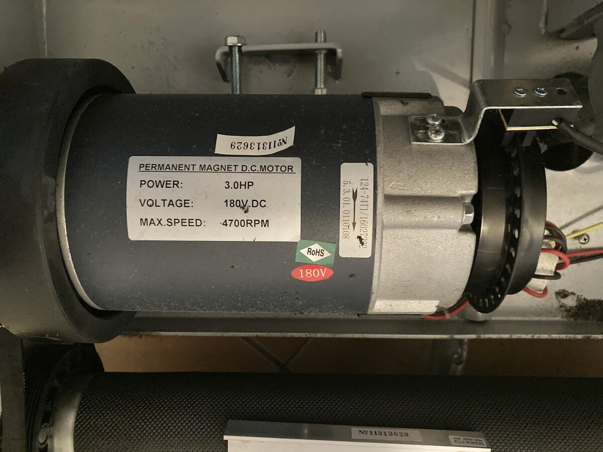

So schaut der Motor aus und der "Rest" vom unteren Leistungsteil.
Laut dem Fehlercode könnte der Motor ja hin sein? Meinen Berechnungen
zufolge müsste der 5-6 Ohm Durchgang haben. 3-4 Ohm habe ich gemessen,
aber mit einem etwas sehr einfachen Multimeter.
von H. H. (Gast)
Riemen runter, Labornetzteil dran.

Teste doch erst mal den Motor.
Wie hhinz oben schon schrieb.
Dann kann man das mechanische schon mal ausschließen.
Bei 15-30V DC dürfte er anlaufen. (Ohne Last)

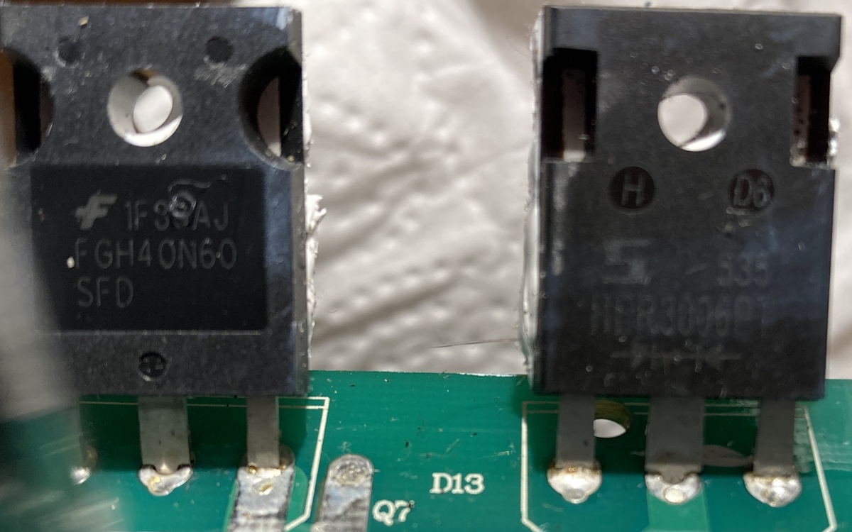

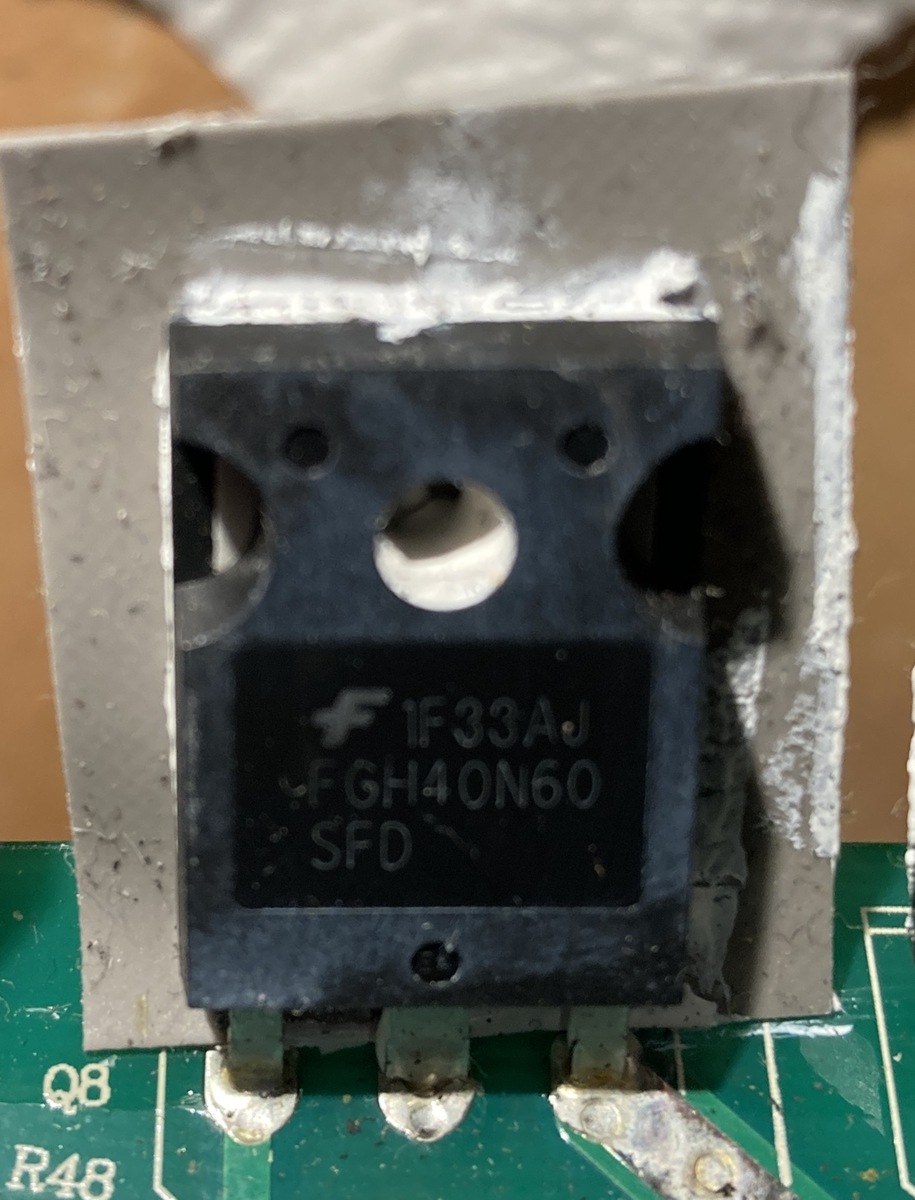

Also einer der beider IGBTs ist hin (volldurchgang von G, C und E).
von H. H. (Gast)
> E).
Das erklärt den Fehler E6. Motor soll langsam anlaufen, zieht aber
gleich vollen Strom.
Ach.
Welch glorreiche Erkenntnis nach 3 Tagen Rätselraten.
Der Motor dreht einwandfrei, mit einer 9V Block-Batterie getestet. IGBTs
sind bestellt. Dennoch grübele ich wie es zum Rauswurf der Sicherung
kam? Wenn der IGBT durchlegiert müsste das Band doch immer auf volle
Pulle laufen, quasi als wenn ich ihn überbrückt hätte?
von H. H. (Gast)
Deshalb gibts da noch ein Relais, zur Sicherheit.
Man möchte durch einen durchlegierten IGBT ja auch nicht per Laufband
zur Balkontür hinausbefördert werden. Deswegen gibts ja auch den Shunt
zur Strommessung. Das muss zum Steuerungssignal passen, sonst wird
abgeschaltet.
Richtig, das dicke RY1. Habe ich mal ausgebaut und überprüft, es
funktioniert. Wie die Kontakte innen aussehen wird fraglich bleiben denn
die Kappe lässt sich nicht zerstörungsfrei abheben.
Der einpolige Kontakt schaltet N gegen den Brücken-Gleichrichter oben.
Parallel zu den Kontakten liegt noch ein 27k Lastwiderstand (R2) der
über eine Diode (D2) zu dem Netzteil unten/Mitte führt, welches zwei
getrennte Sekundärwicklungen hat, eines für die Steuerung des
Leistungsteils und eines für die Display-Platine (beide durch
Optokoppler getrennt). Der obere Strang für über einen 78L05, der untere
hat den Spannungsregler wohl auf der Displayplatine, da ist nur eine
einfache Didoe zur Gleichrichtung und ein kleiner Elko zur Glättung
angebracht.

von H. H. (Gast)
Die haben einfach zwei IGBTs parallel geschaltet, ohne darauf zu achten,
dass die dafür geeignet sind. Deshalb wurde der eine überlastet und ist
durchlegiert.
Bei zwei geeignete IGBTs aus selber Charge ein.
Oder zwei MOSFETs aus der gleichen Charge. Die teilen sich den Strom
evtl. besser als zwei IGBTs.
von H. H. (Gast)
> Strom
Sind halt üblicherweise deutlich teurer.
Olli Z. schrieb:
> Hier mal was ich über die Fehlercodes gefunden habe, vielleicht kann ja
> jemand damit mal was anfangen:
> E01: Kommunikationsfehler
Tja, nach dem Wechsel der IGBTs gibt es nach dem einschalten keinen
Fehler mehr. Nach "START" zuckt der Motor kurz und dann kommt "Er" im
Display und piepst :-( Den Fehler hatte ich oben nicht in der Liste,
könnte ein Geschwindigkeitsfehler sein. Prüfe jetzt mal die
Gabellichtschranke.
Es scheint alles korrekt zu sein, trotzdem dreht der Motor beim druck
auf die "START" Taste nur kurz an und wieder zurück (vermutlich aufgrund
der Masse und nicht elektrisch). D.H. die Elektronik denk entweder da
dreht sich nix, oder meldet eine Überlast?
Ohne angelegten Riemen läuft der Motor einige Sekunden, geht dan  aber
wieder auf "Er". Ob das wirklich an der Gabellichtschranke liegen kann?
Oder doch irgendein Defekt im Stromsensor hinter den IGBTs?
