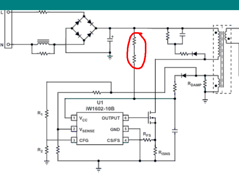

wie wird U1 mit Spannung versorgt wenn der FET in der Schaltung noch
überhaupt nicht leitend ist?
von H. H. (hhinz)
Über den Startup-Widerstand.

Ah okay. An dem Kondensator messe ich leider keine Spannung.. Der
Widerstand wird ja wohl sehr hochohmig sein, trotzdem müsste man eine
Spannungen an dem Kondensator messen?

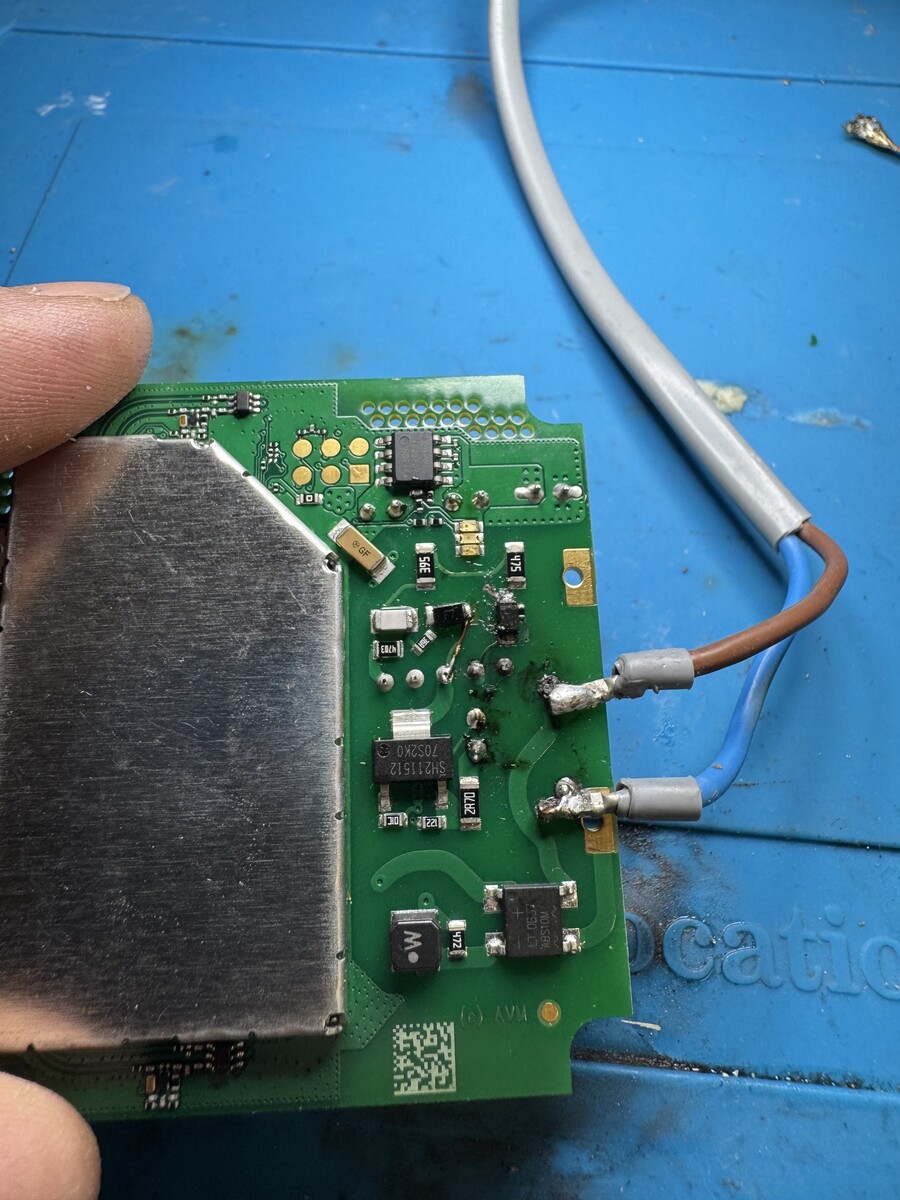

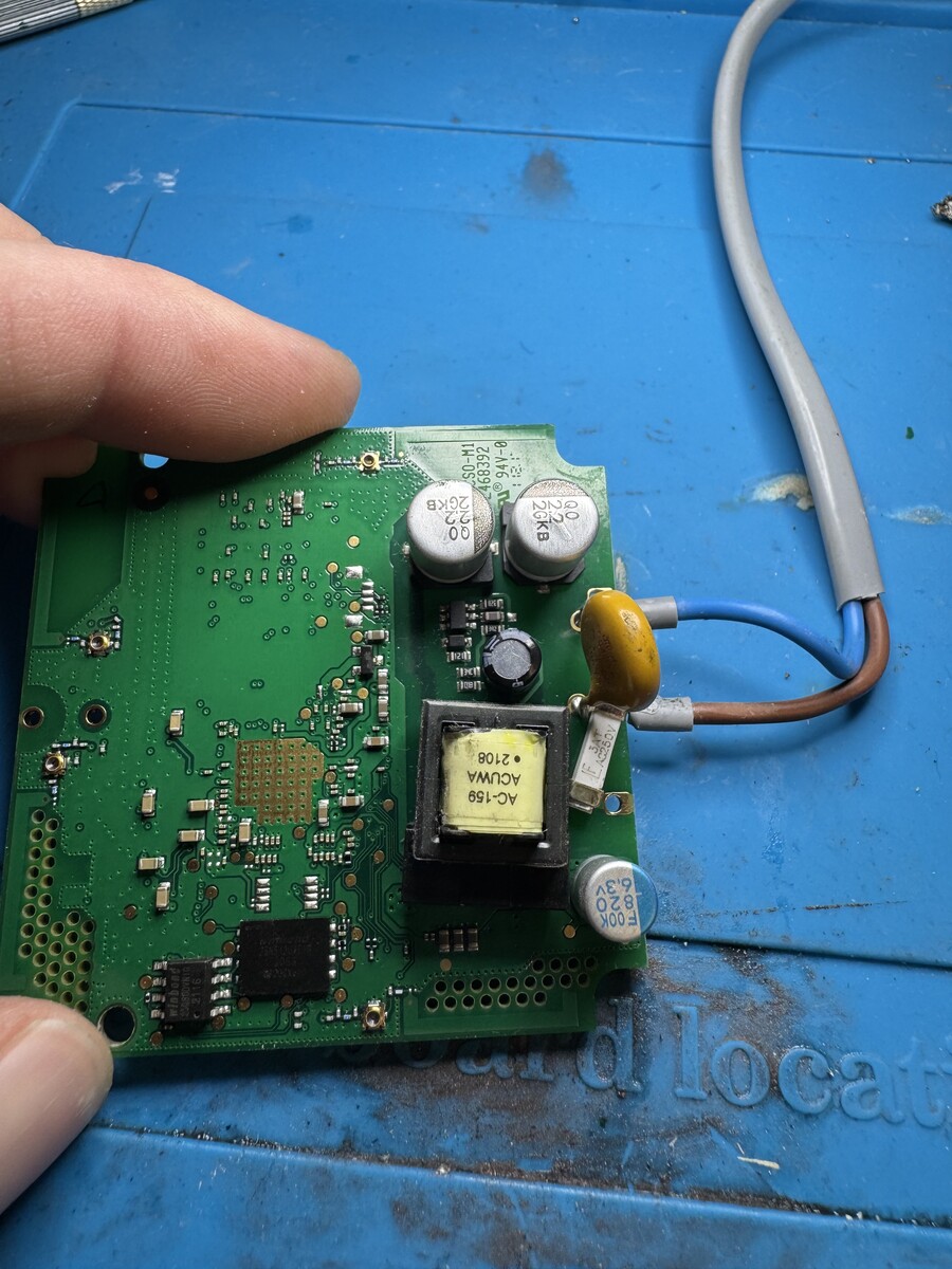

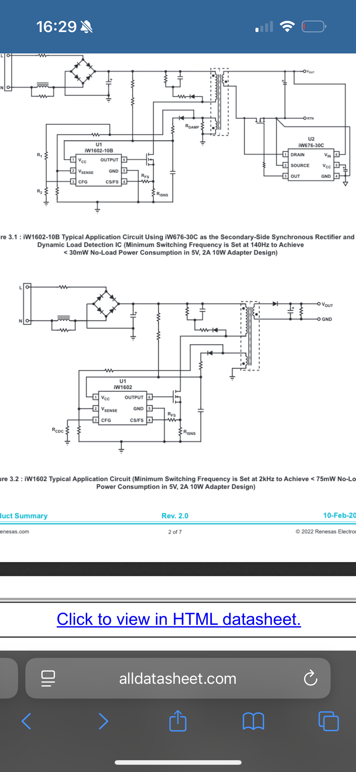

Zeig mal dein konkretes NT, und nicht nur den Datenblattauszug.

Dem in der Nähe vom FET.

von Jens G. (jensig)
Tja, dann gibts ja nur ein paar Möglichkeiten:
- einer der Reihen-R ist zum Isolator geworden
- C hat Kurzschluss
- IC hat Kurzschluss
