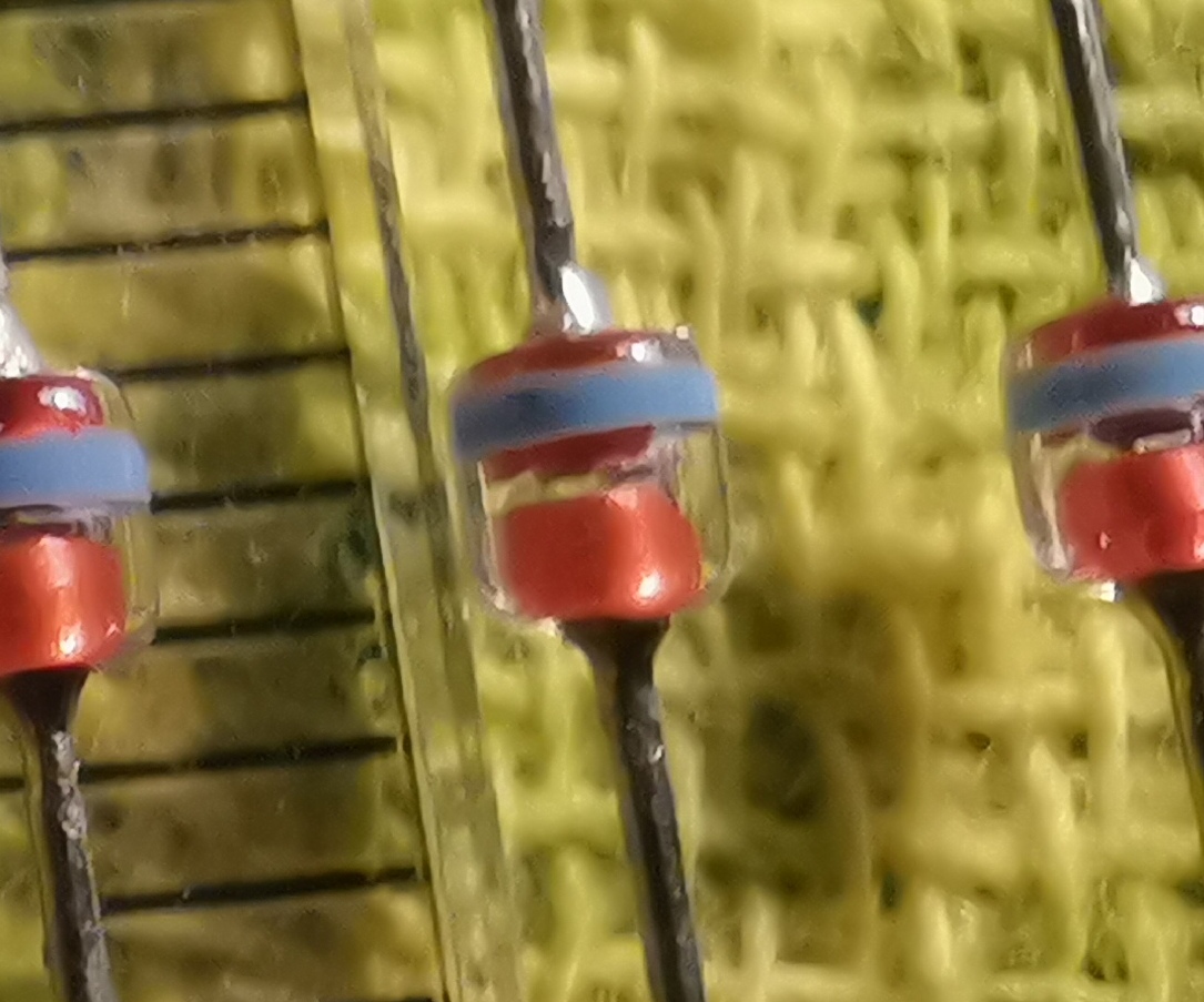

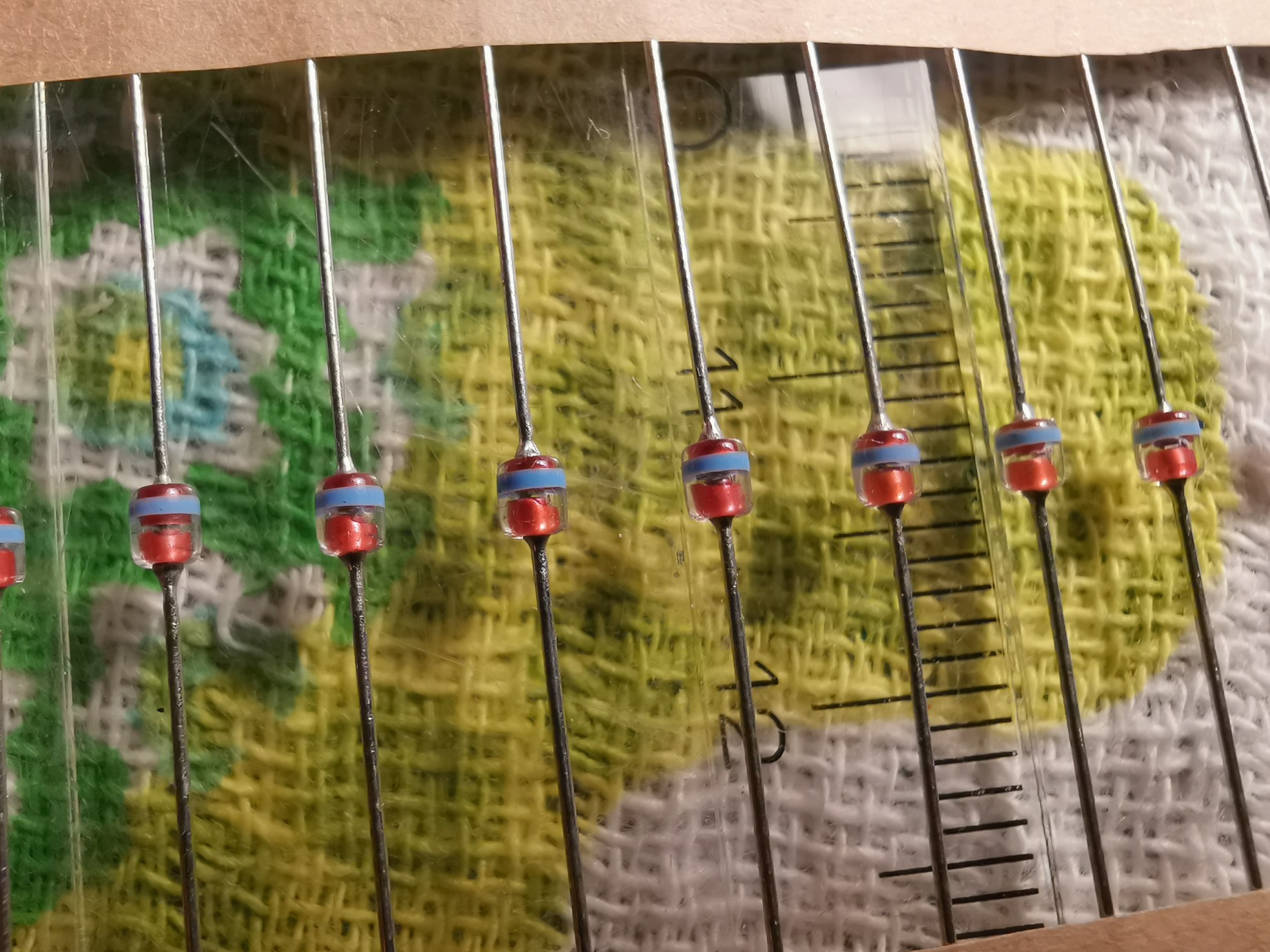

Guten Abend,
in einem 1kg-Sack von Pollin fand ich Mengen dieser Diode. Was für eine
könnte das sein?
VG
Martin

Diese recht kurzen Glasgehäuse waren bei den Japanern recht beliebt.
GMA01U von Sanyo hab ich in Erinnerung, aber deine können auch Z-Dioden
sein. Musst du eben mal messen.
von Martin L. (makersting)
Danke.
An 125V ist keine Z-Spannung erkennbar, sie überlebt es auch.
Flussspannung ist bei ca. 5mA im normalen Si-Bereich.

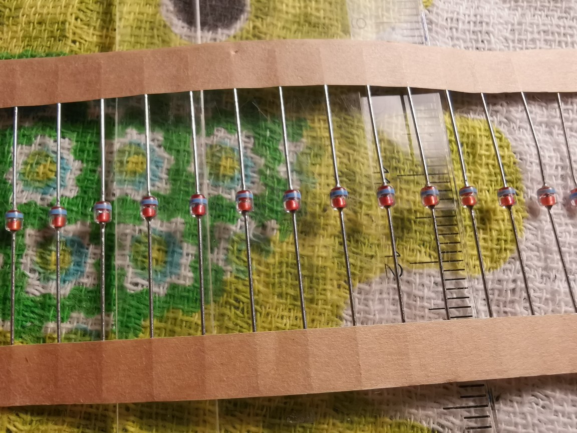

Die Gurte sind übrigens vollkommen unbeschriftet.
von H. O. (oster)
Ja Japaner,  ~ Hitachi (Renesas) 1SS119 ; 1SS270

Zener Dioden von Japan dieser Bauart haben aber etwas dickere
Anschlussdrähte im Vergleich zu den abgebildeten.
Google AI meint:
"Japanese silicon diodes with a blue band often refer to specific
vintage or manufacturer-specific parts rather than a universal color
code. The most commonly identified part numbers are:
1S1588: The Toshiba "blue band" 1S1588 is a well-known standard silicon
switching diode used in many electronic applications from the 80s and
90s.
1S2076A: This part number refers to a genuine Hitachi high-speed
switching diode, also produced with a vintage blue band.
1S2339G: This JRC (Japan Radio Co.) part number has also been associated
with a blue band. "
Im Zweifelsfall nimm (elektrisch) an: verkappte 1N4148. Für Wald- und
Wiesen Anwendungen dürfte das passen.
Ok, danke. An eine Art 1N4148 hatte ich auch schon gedacht.
1SS119 bzw. 1SS270 scheints eher nicht zu sein, da ich 125V in
Sperrrichtung angelegt hatte, die vorgeschlagenen Typen aber max. 35V
abkönnen. Oder halten die sowas ca. 5 Sekunden aus?
Denn die Gehäusedimensionen passen durchaus: Meine haben Glasgehäuse mit
etwas mehr als 2mm Länge, andere hier vorgeschlagene Typen haben
allesamt 4mm.
von Michael B. (laberkopp)
Martin L. schrieb:
> Meine haben Glasgehäuse mit etwas mehr als 2mm Länge
https://dse-faq.elektronik-kompendium.de/dse-faq.htm#F.13.2.6
1SS119/270 sollte passen.
Ich fasse zusammen:
Ich habe also massig 1N4148-artige Dioden, die ich vorsichtshalber nur
bis 30V einsetze.
Vielen Dank für die Hilfe!
