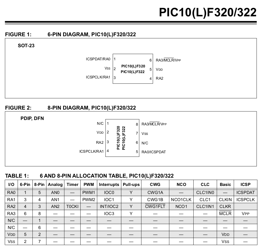

Stephan S. schrieb: > Da tut es sogar ein PIC10F320/322, in der LF-Variante mit einem Strom im > Sleep von 80 nA bei 3 Volt, der Watchdog will ggf. 800 nA bei 3 Volt, > als Gehäuse gibt es DIP (!), DFN und SOT23 Ein 555 hat 8 Beine. Die sollte das "Imitat" dann schon auch haben. Die Intelligenz kommt ja oft in Form der Auswertung externer Signale, für die es dann IOs/ADCs braucht. Und ich will daraus auch keine "Spezialwissenschaft" machen, was für mich eben mindestens 64 byte RAM heisst. Den Bedarf im Sleep habe ich bei denen bislang noch nie gemessen. Aber ich werde das bei Gelegenheit mal nachholen. DIP ist per se nichts schlechtes, wenn es die Option gibt. ☺ SO8 oder SO14 reicht mir, wenn es kleiner sein soll.

Niklas G. schrieb: > Stephan S. schrieb: >> Strom im Sleep von 80 nA bei 3 Volt > > Bei aktiviertem Oszillator für Timer/RTC? Ich schrieb ja, dass der WD 800 nA haben will. Die 80 nA fallen z.B. an, wenn er auf ein Wakeup durch ein GPIO wartet. Cartman E. schrieb: > Ein 555 hat 8 Beine. Ein 555 hat aber keine 4 GPIOs, der PIC10F320/322 schon.
Stephan S. schrieb: > . Die 80 nA fallen z.B. an, wenn er auf ein Wakeup durch ein GPIO > wartet. Okay, das können die STM32U0 bei <60nA, mit RTC und Uhrenquartz fürs Timing bei <600nA.
Stephan S. schrieb: > Cartman E. schrieb: >> Ein 555 hat 8 Beine. > > Ein 555 hat aber keine 4 GPIOs, der PIC10F320/322 schon. Und haben erstaunlicherweise sogar 64 byte RAM. Kosten aber ca. 3x so viel, wie ein einfacher 8 Pinner mich gekostet hat. Das ist mur für einen 555-Imitator zu viel. ☺ Der muss auch im Preis einen 555 imitieren können.
Niklas G. schrieb: > Stephan S. schrieb: >> . Die 80 nA fallen z.B. an, wenn er auf ein Wakeup durch ein GPIO >> wartet. > > Okay, das können die STM32U0 bei <60nA, mit RTC und Uhrenquartz fürs > Timing bei <600nA. Immer wieder niedlich, wie die STM-Jünger ihre Stromfresser wie sauer Bier anpreisen. Wozu einen Mercedes, wenn ein Fahrrad reicht?

Hi, ich hab jetzt nicht alle posts durchgelesen aber für mich sind PIC's noch aktuell. Hier findet ihr meine letzen NMRA-DCC Projekte unter Eisenbahnmodellbau mit PIC10F322 und PIC16F18313: https://g-zi.de Mit Dateien für JLCPCB zum Automatischen Bestücken. Bei den Projekten mit PIC10F322 können auch die HEX-Codes heruntergeladen werden (Manufacturer ID = selfmade). Die PIC16 Dekoder sind bei der NMRA zum Testen, da warte ich noch auf die Ergebnisse. Ich bin auch dabei ein mechanisches Hebelstellwerk zu Bauen wo die Stellung der Hebel und Servos für die Weichen und Verriegelungen mit PIC16 über I2C kommunizieren.
