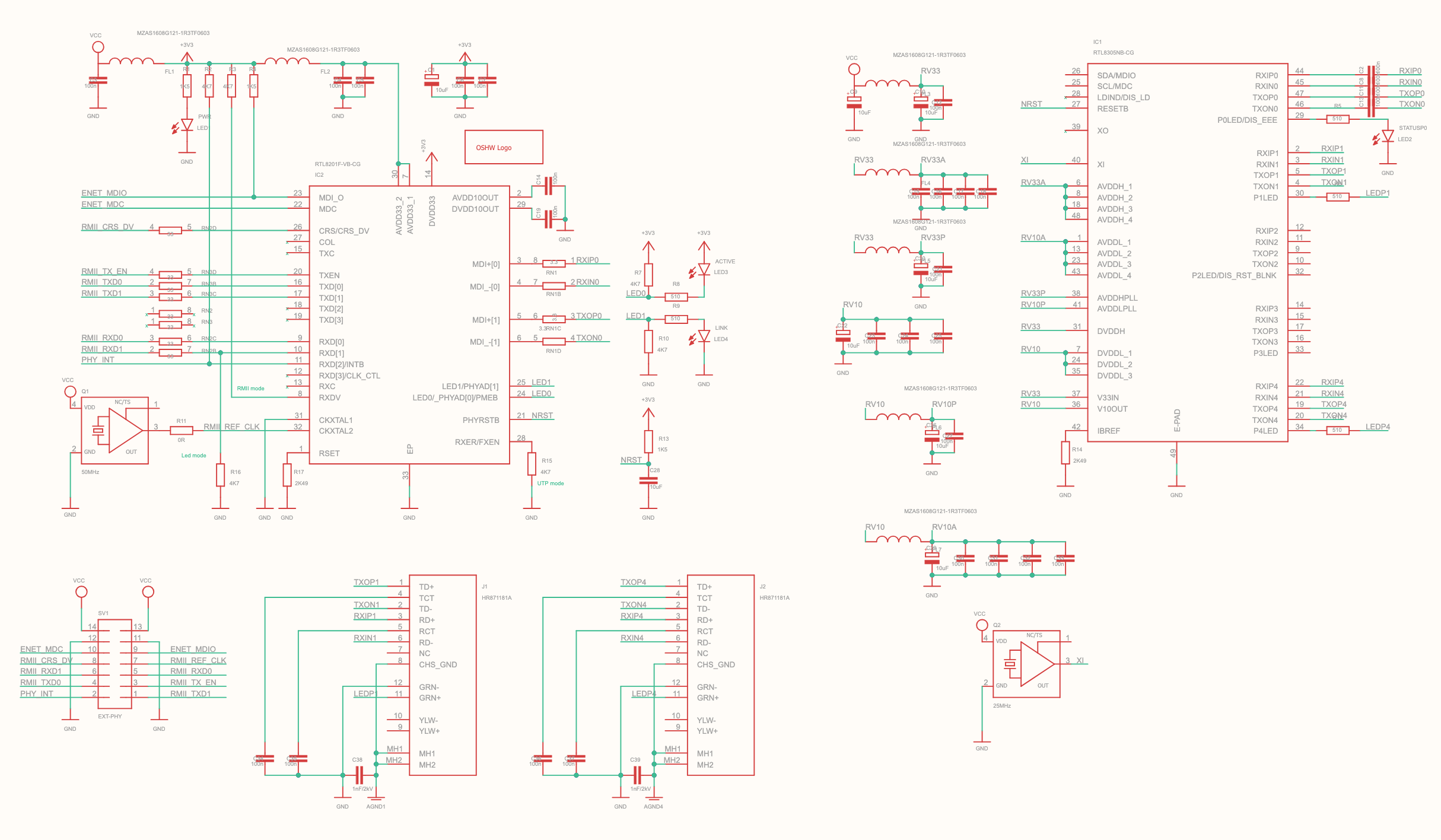

von Thomas F. (tf1973)
angehängte Schaltung eines RTL8305 Netzwerk Switches funktioniert nicht.
Ist da grundlegend etwas falsch? PCB hat Impedanz- und Längenmatch.
Inwieweit können C1 bis C4 dafür verantwortlich sein? Das Signal kommt
aus einem PHY.
Danke!
von Gerd E. (robberknight)
Das heißt was genau?
Kommt kein Link an den beiden Ports zustande? Wie sieht es aus mit dem
Link Upstream? Oder fließen keine Pakete?
Wie sieht es aus mit den Basics, also Spannungen, Stromverbrauch und
Takt?
Die Konfiguration aller Straps im Datenblatt sorgfältig durchgegangen?
von Harald K. (kirnbichler)
Laut Datenblatt gibt es drei "strapping pins", von denen Du zwei nicht
beschaltet hast. Da Du kein EEPROM vorsiehst, und auch µC zur
Konfiguration verwendest, sind die Deine einzige Möglichkeit zur
Konfiguration.
Hältst Du das im Datenblatt beschriebene Power-Sequencing ein?

Es passiert nichts beim Anschließen des Kabels. Windows zeigt mir
Ethernet Kabel als nicht angeschlossen.
Strapping Pins gibt es, allerdings beziehen sich diese auf Loop
detection, Power LED Blinking und Energy Efficient Ethernet - alles
aktuell nicht relevant.
Ich habe gerade nochmal geschaut, meine RESET Zeitkonstante könnte
eventuell etwas kurz sein, werde ich nochmal überprüfen.
von Markus W. (naggusm)
Das hätte ich jetzt auch vermutet. Das Datenblatt empfiehlt, den Reset
erst 10ms nachdem beide Supply-Rails stabil sind, loszulassen.
Power-Supply Sequencing hast du auch wie empfohlen?
von Dergute W. (derguteweka)
Moin,
So auf die Schnelle hab' ich nur ein Datenblatt >10 Jahre alt gefunden.
Da wundert mich so ein bisschen die Diskrepanz zwischen 1.0V
Corespannung(im Datenblatt) und 1.2V Corespannung(Schaltplan im Thread).
Kann auch voellig bedeutungslos sein, wundert mich nur.
Dann find ich nirgends was, ob da nicht irgendwo z.b. an den Centertaps
der MagJacks evtl. 3.3V oder sowas haengen sollten, gibts da irgendwo
eine AppNote/Schaltplan im Netz? Oder Beschreibung, wie die
Treiber/Receiver der RX/TX Pins funktonieren - auch im Hinblick auf den
Anschluss via 100nF.
Gruss
WK
Dergute W. schrieb:
> kann aber mit dem Schaltbildformat nix
> anfangen
Eagle 9.6.2.
Kann man mit https://www.altium.com/viewer/ angucken.
Um es in pdf zu konvertieren, muss man aber natürlich ein "Altium 365
Personal Space" haben ...
Ich hab' das mal als Screenshot angehängt.
Thomas F. schrieb:Taktsignal liegt sauber an?
Wie sieht es mit den Spannungen aus, also 3,3V und 1,0V? Sind die da und
passen?
Wie sieht es mit dem Stromverbrauch des Switches aus, ist der
realistisch?
Wenn Du einen Lötfehler hast, z.B. einen Kurzschluss irgendwo unter dem
Package, sieht man das meist schon bei Spannungen & Stromverbrauch.
Ansonsten jeden Pin einzeln mal zu den Nachbarn mit dem Durchgangsprüfer
testen.
Wenn Du mit dem Oszi auf einen der TX-Pins an den Buchsen gehst, siehst
Du da was wackeln?
Du kannst ja einfach mal manuell einen Reset machen indem Du Reset mit
ner Prüfspitze auf GND ziehst nachdem alle Spannungen da sind.
Spätestens dann müsste ein Fehler durch zu kurzen Reset gelöst sein.
Ok, es war tatsächlich die RESET Zeitkonstante...
Manuell auf GND gezogen, nach ~1s losgelassen und es funktioniert wie
gewünscht. Trotzdem danke für die Hinweise.

Naja, ich brauche kein 1G oder gar 2.5G Switch, wenn aus dem PHY nur
100M rauskommen. :) Ist für AES67 Network Audio.
Aber wie schon gesagt wurde, 100M verzeiht vieles. Man muss es ja nicht
unbedingt herausfordern.
Für AES67 reichen die 100 MBit natürlich gut.
Aber - Warum dann so ein RTL8305 Switch? Der unterstützt kein TSN, kann
also keine Hardware-Timestamps machen und an die 1588-Pakete anhängen.
Abhängig welche Pakete von wo nach wo fließen fügt jeder Switch
unterschiedliche Laufzeit zu den Paketen hinzu. 1588/TSN-fähige Switches
können das kompensieren indem sie die Laufzeit jedes PTP-Pakets
transparent kommunizieren. Bei allen anderen Switchen wird die
unterschiedliche Laufzeit dagegen direkt zu Clock-Jitter und muss über
Averaging, PLLs etc. gefiltert werden.
Wenn es in Deiner Anwendung also auf genaue Synchronisation
unterschiedlicher Quellen/Senken ankommt würde ich mir das überlegen.
Oder hast Du eine Ethernet-unabhängige, separate Master-Clock über die
alle Geräte synchronisiert werden?
Microchip hat u.a. den LAN96455F als TSN-Switch im Angebot. Auch einige
Prozessoren haben gleich einen TSN-fähigen Switch integriert, z.B. die
STM32MP2.
