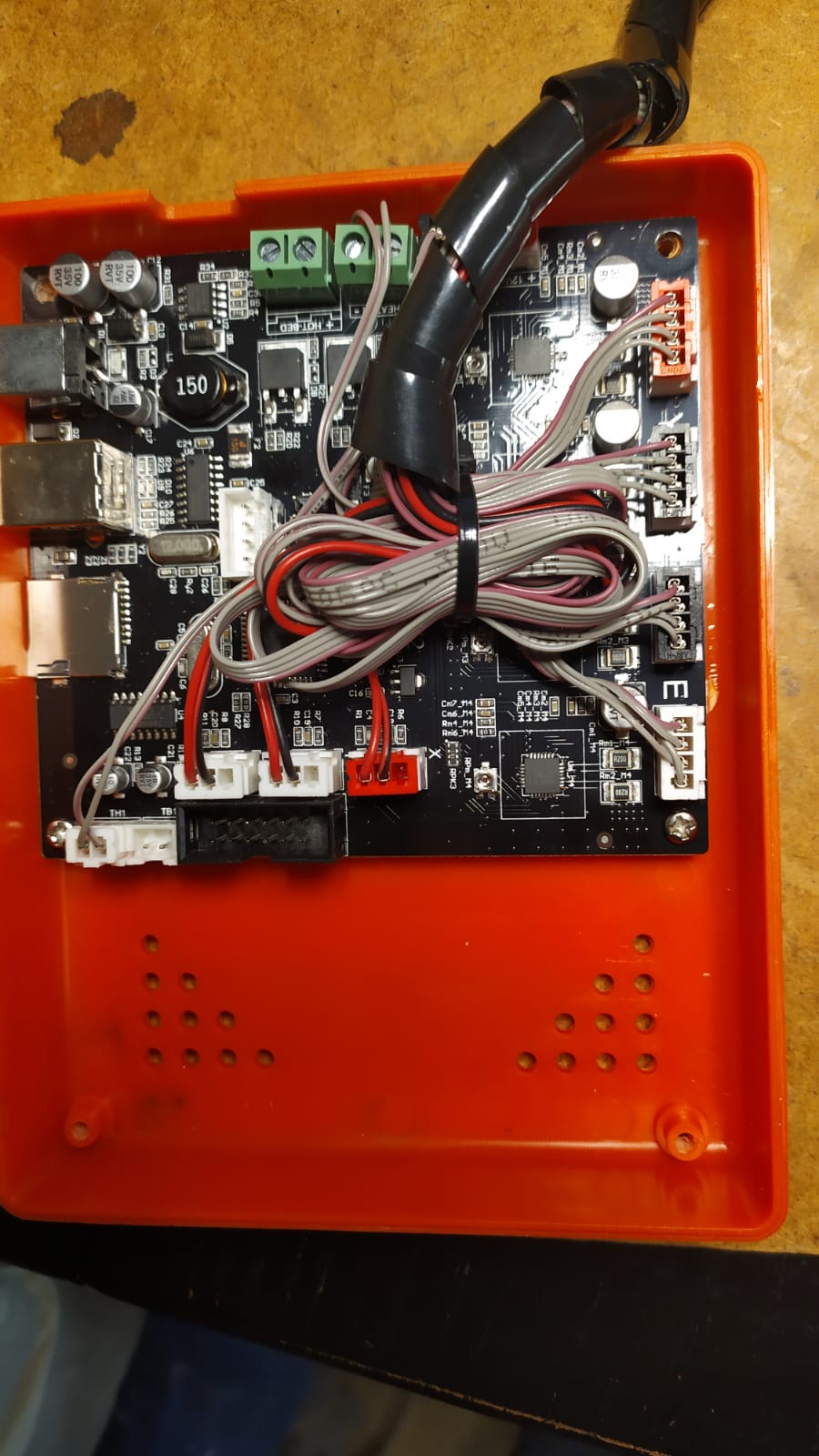

mir ist ein Mini 3D Drucker (Labsists X1) zugelaufen.
Die Ansteuerung des Extruder Motors läuft nicht. Der Motor selbst
scheint ok, ich habe ihn steckermäßig mit dem Motor der Z-Achse
getauscht, und von dort bekam er geeignete Dreh-Impulse.

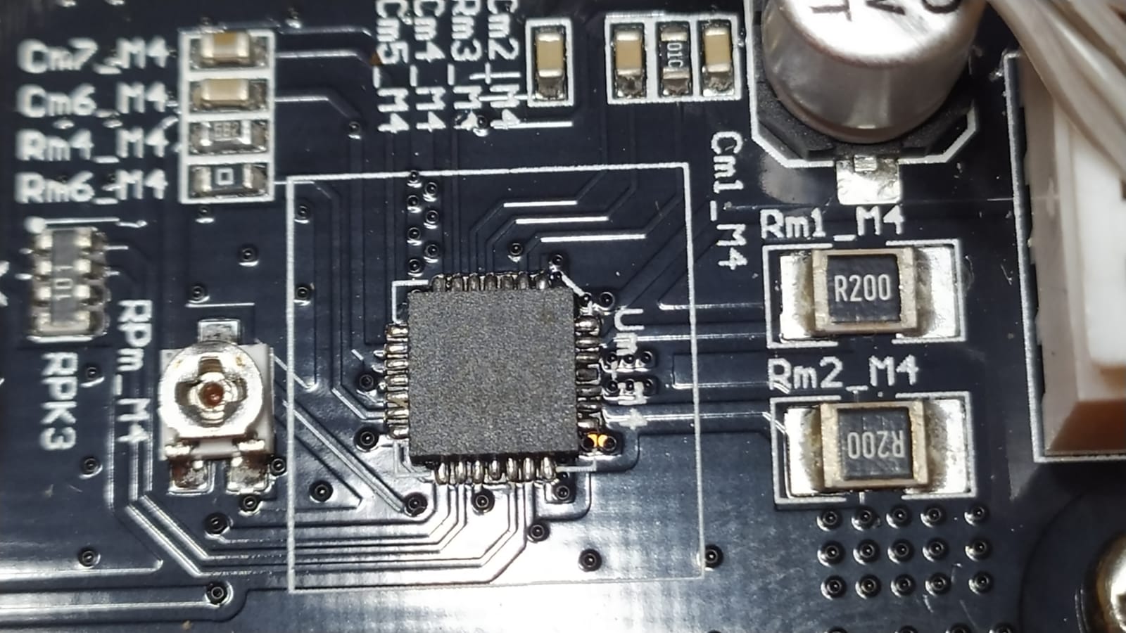

Als Stepper-Treiber für alle 4 Motoren (X,Y,Z, Extruder) ist ein
"HR4988sq" verbaut. (Zur Orientierung: da wo es auf dem Bild des Chips
"goldig glitzert", ist Pin 1
Leider finde ich zum HR4988 nur chinesische Datenblätter.
--> Ist der eventuell kompatibel zu irgendwas nicht-chinesisches, oder
gibt es übersetzte Datenblätter zu dem Chip?

von H. H. (Gast)
A4988 von Allegro.

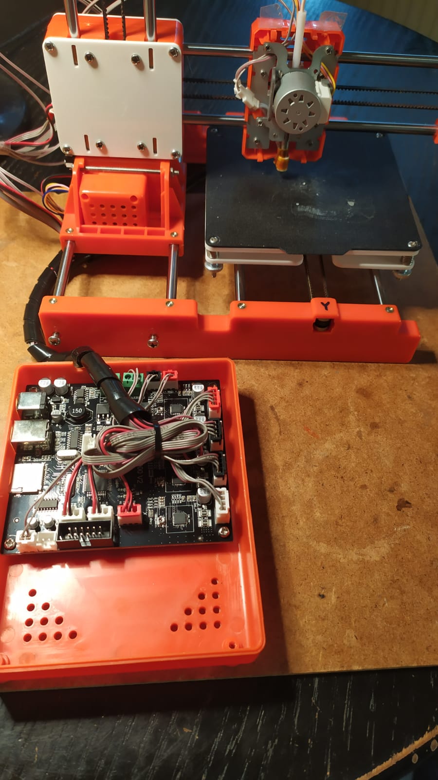

so, ich bin mittlerweile weiter. Anscheinend ist der Motortreiber doch
nicht defekt. Es handelte sich um einen mechanischen Fehler, gefolgt von
einer Kombination aus Fehlbedienung und Fehl-Deutung des Verhaltens.
Zuerst einmal (und das ist der eigentliche Fehler) war der Zahnriemen
für die Z-Position locker. Das in der BA beschriebene Verhalten:
"Play-Knopf für 3 Sek festhalten, dann bewegt sich der Kopf 1cm nach
oben" gelang nur mit manueller Unterstützung, und war nur sehr schwach
zu spüren. Nachdem ich den Zahnriemen ordentlich nachgespannt hatte,
klappte dann auch dieses hochfahren. Auch das Anfahren der "Home"
Position klappte dann (Ist aber scheinbar nur die Z-Position, welche
angefahren wird)
weiterhin war die Tischplatte viel zu weit hoch geschraubt. Die Düse
presste sich fest auf dem Tisch, und hat sogar die Arbeitsplatte etwas
beschädigt.
nachdem ich die Platte ca. 2 mm runter gedreht hatte, hat scheinbar auch
alles richtig funktioniert (ich habe das Teil nur "autonom" getestet):
Drücken von '+' startet die Heizung, und bei Erreichen der Temperatur
fährt der Extruder los (befördert Material, was aus der Düse raus
tropft)). Das kann man unterbrechen, alles prima
Jetzt muss ich mal die Platte justieren, und software (Slicer) laden.
Mal schauen ob ich dem Ding irgendwas gedrucktes entlocken kann.
