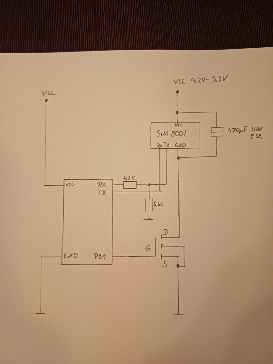

von Alex (alex2015)
Vielen Dank euch schon mal für die konstruktiven Vorschläge.
Ich habe mal kurz die Mosfet-Seite per Hand gezeichnet. (siehe Anhang)
Die Familien lässt gerade keine Eagel-Zeichnung zu :-)
Ablockkondensatoren für den Atmega habe ich auf der Zeichnung aus
Zeitgründen weggelassen, wurden aber verbaut.
Die Anforderung sind halt minimaler Stromverbrauch.

Alex schrieb:
> Der MOSFET schalten die GND für ein SIM-800l Modul.
Das ist bedonders dann eine sehr, sehr schlechte Idee, wenn auch noch
Datenleitungen an das Modul angeschlossen sind.
Denn die allermeisten Datenblattangaben beziehen sich auf den GND. Und
welchen Pegel hat der GND-Pin dann, wenn er hochohmig abgeschaltet ist?
Mal zum Nachdenken: was passiert, wenn GND hochohmig abgeschaltet ist,
aber irgendein Dateneingang (hier der RX-Eingang des SIM800) mit 0V
angesteuert wird?
Kleiner Tipp: Stichwort "parasitäre Versorgung"

von Rainer W. (rawi)
Alex schrieb:
> Ich dachte die Daten-Kommunikation wird erst nach SIM800.begin(9600)
> gestartet.
Das Problem tritt auf, sobald TX des ATmega auf Low geht und der Gnd-Pin
vom SIM800 in der Luft hängt. Hast du in der TX-Leitung, die vom ATmega
kommt, einmal bei abgeschaltetem MOSFET den Strom gemessen?
von Jens G. (jensig)
Und der 470µF, noch dazu Low-ESR, ist auch ungünstig eingebunden, wegen
dem recht extremen Ladestromimpuls. Ist bestimmt gesünder, den direkt
zw. Masse und Vcc zu schalten.
Zumal mir die 470µ etwas sehr übertrieben erscheinen ...

Der Kondensator hängt genau zwischen VCC und GND. Den habe ich leider
falsch eingezeichnet. Da hast natürlich recht.

von Loco M. (loco)
Alternativ auch noch ein Si2305 mit Adapterboard. Möglichst nicht von
AliExpress nehmen. Da habe ich ein RdsOn von 143mOhm (@Vgs 4,5V)
gemessen, anstatt der im Vishay Datenblatt angegebenen max. 35mOhm (@Vgs
4,5V).
> gestartet.
Und welchen Pegel haben diese Pins davor?
> "parasitäre Versorgung" -> Danke für den Tipp Lothar
> Dann ist das ja ein grober Fehler in der Schaltung.
Du kannst das Modul aber auch beim Schalten von Vcc parasitär versorgen:
nämlich dann, wenn du Vcc abschaltest und ein Dateneingang mit "high"
angesteuert wird.
Das Abschalten mit dem HighSide-P-Mosfet geht also so:
1. Datenleitungen auf "low" legen
2. Vcc über den Mosfet abschalten

Wieviel Kapazität muss denn auf dem SIM800L geschaltet werden. Da spielt
ja nicht nur dein 470µF Kondensator mit.
von Gerald B. (gerald_b)
ist sogar noch untertrieben. Lt. Datenblatt vom SIM800 sollen es sogar
1000µ sein. Und wenn die Chinesen, die sonst alles gerne einsparen, dort
1000µ Tantal bestücken, dann sicher nicht, weil die noch im Lager

ich habe den Schaltplan auf ein P Mosfet umgestellt.
Danke HHinz für den Bauteiltipp FDD306P
Ich würde den BC547 über einen 10k Widerstand mit einem High Signal
durchschalten.
Was ich mir aber gerade nicht erklären kann ist, wie R2 berechnet wird.

von Manfred P. (pruckelfred)
Alex schrieb:
> ich habe den Schaltplan auf einEN P Mosfet umgestellt.
> durchschalten.
Geht.
Garnicht, wird mit Erfahrung über den Daumen geguckt - irgendwas
zwischen 5k und 500kOhm. Je hochohmiger, desto störempfindlicher, mach'
4k7 rein und fertig.
Deine Pegelanpassung 4k7 - 5k6 bereitet Bauchgrummeln, da werden die
garantierten Schaltschwellen des µC abhängig vom Akkustand nicht
eingehalten.
> eingehalten.
Die ganze Schaltung ist unklar. Was soll die parallel geschaltete,
zusätzliche Last von 5,6kΩ am TX vom SIM800L?
>> eingehalten.
Erwischt, ich habe nicht sorgfältig geschaut.
Ich ging von einem 3V3-µC und dem GSM-Modul direkt am Akku aus, die
beiden Widerstände als Spannungsteiler.
Beides falsch, der µC und das Modul laufen an der selben Versorgung,
damit sind die beiden Widerstände überflüssig.

in der ist ein Arduino Nano mit einem SIM-800l Modul verbunden.
Da ich den Atmega 328P ja im standalone betreibe scheint der
Spannungsteiler somit nicht notwending zu sein und wird umgehend
entfernt.
Der Mikrocontroller und auch das SIM-Modul hängen beide an der selben
AKKU Betriebsspanung.
Danke für euer Adlerauge ;-)
von H. H. (Gast)
Wozu der NPN?
von Alex (alex2015)
Guten Morgen H.H.,
H. H. schrieb:
> Wozu der NPN?
Mein Gedankengang war folgender.
Generell soll die Schaltung ja so stromsparend wie möglich sein.
Ohne den NPN müsste ich doch den Digitalen-Ausgang die ganze Zeit auf
HIGH lassen, damit der P-Kanal Mosfet nicht durschaltet und das
Sim-Modul aktiviert. Würde das nicht höheren Strombedarf bedeuten?
Liege ich da auch wieder falsch? Und wenn ja, wie sieht denn da die
Beschaltung aus ohne NPN aus?
Wo sollte da bei High am Ausgang mehr Strom fließen?
von Re (r42)
(a) Lange Antwort
Über R2 wird die Gate-Kapazität von T2 (der Mosfet) entladen.
Warum? In der Zeit, die das Gate dabei zwischen den definierten
Schaltpegeln verbringt, ist T2 möglicherweise im Linearbetrieb und
dissipiert Leistung, die nur durch die angeschlossene Last begrenzt ist
und viel größer ist, als im definierten "on" oder "off"-Zustand. Diese
Zeit sollte so kurz sein, dass T2  währenddessen nicht unzulässig wärmer
wird.
Maximale Schaltzeit (überschlagsmäßig): Das Datenblatt legt nahe, dass
T2 eine maximale einmalige Energiemenge im Bereich 0.1 (bis 0.3J ?)
aufnehmen kann (?). Bei 1 Ohm angenommenem Lastwiderstand und 4V
Versorgung werden dann maximal 2W am Transistor dissipiert, ein Zustand
der also maximal 50ms anhalten darf.
   Ich würde davon deutlich wegbleiben. Sagen wir: 10ms, um auf der
sicheren Seite zu sein, normalerweise schaltet man deutlich schneller.
Bei einer angenommenen Gate-Ladung von 21nC (Datenblatt) bräuchte man
also ~2µA Gate-Entladestrom, um diesen Bereich in etwa 10ms sicher und
garantiert zu durchlaufen.
R2 darf unter diesen Vorausetzungen also höchstens 200k groß sein, um
diesen Entladestrom auch noch bis zur Schwellspannung (Datenblatt:
V_GS(th)>0.4V) aufrecht erhalten zu können.
   Aus dem Bauchgefühl heraus würde ich ihn eine Größenordnung kleiner
wählen und würde auch den Schaltvorgang nicht über eine Millisekunde
ausdehnen. Und ich würde diese grobe Überschlagsrechnung mit konkreten
Messungen validieren.
(b) Kurze Antwort:
Gar nicht. Obiges zeigt, dass der NPN-Transistor T1 und sein Drumrum
hyperfluid sind.
Der µC-Ausgang schafft es mit seiner PP-Endstufe ganz allein, T2
innerhalb einiger µs umzusteuern, also deutlich schneller, und ohne
zusätzlichen Querstrom durch R2, also auch noch stromsparender.
HTH (re)
Nur leider funktioniert das nur, wenn die PP-Endstufe aktiv ist, d.h.
der Pin als Ausgang konfiguriert ist. Direkt nach einem Reset ist er das
bestimmt nicht. Und nur dann kommt der Widerstand R2 zum Tragen und
sorgt dafür, dass das Gate sicher entladen ist und nicht irgendwo hin
driftet.
von Alex (alex2015)
Hallo Rainer,
Hallo R42,
Danke für euren Input.
Scheinbar nirgendwo. Ich war da fälschlicherweise der Annahme, dass das
High Signal mehr verbraucht als das Low Signal. Des Weiteren dachte ich,
dass das High Signal im Sleep Mode des Atmega nicht bestehen bleibt.
Ich habe den NPN jetzt entfernt R2 mit 4,7k aber erstmal so gelassen.
von H. H. (Gast)
Alex schrieb:
> R2 mit 4,7k
Der darf ruhig 100kOhm haben. Und du hast ihn in R1 umbenannt.
