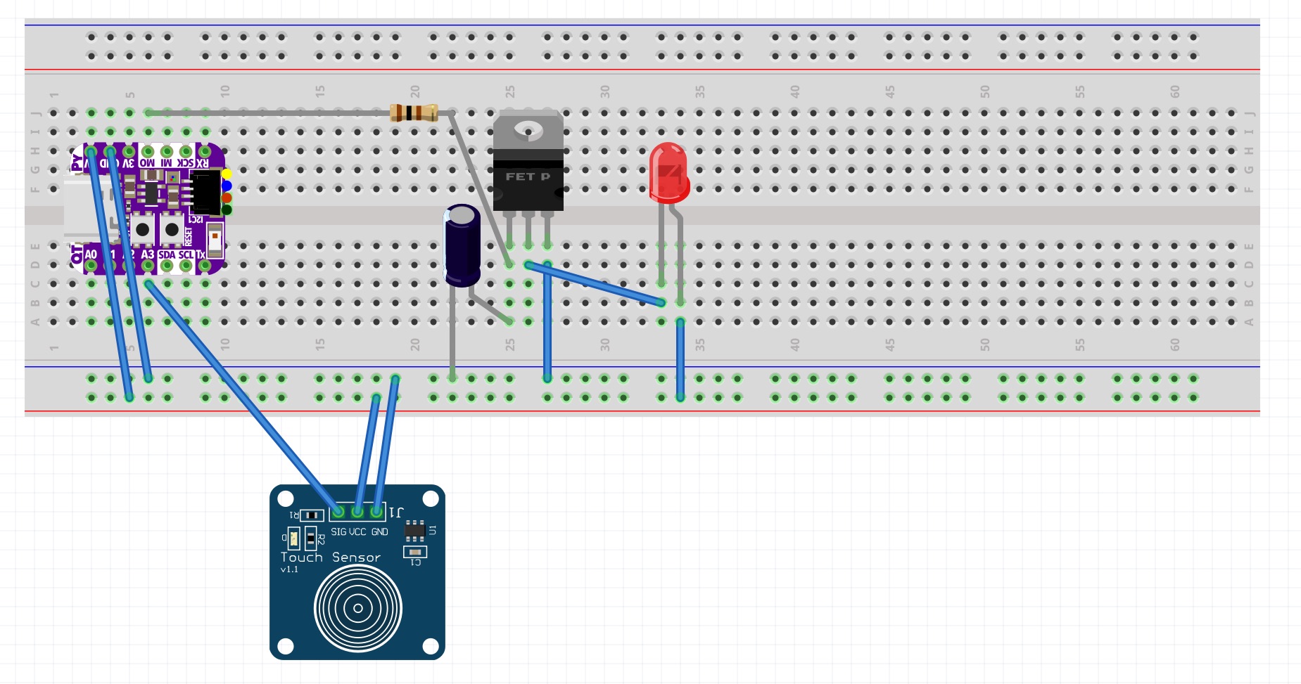

ich möchte gerne einen LED Strip mit einem XIAO-MG24 (in den Bildern ein
ESP32)
dimmen. Bitte habt etwas Nachsicht, meine Eletronikausbildung ist 16
Jahre her.
Da der MG24 nur 3.3V am GPIO ausgibt, möchte ich gerne die 5V direkt
abgreifen und über einen MOSFET (IRLZ44N) steuern. Später möchte ich das
ganze entweder mit einem 12V Netzteil oder einem 12V USB-Decoy und einem
Buck Converter betreiben.
Im Bild verwende ich eine LED Diode statt einem LED Strip weil Fritzing
so eine nicht anbietet.
Der Testlauf mit 5V ist soweit funktional mit der Ausnahme dass mein
USB-Netzteil summt und fiept.
Das Fiepen ist bei 50% Dimmung am lautesten und bei 100% etwas leiser.
In einem anderen Forum wurde ein Kondensator am Gate empfohlen. Mit
einem 47uF Kondensator konnte ich das Fiepen während des Dimmvorganges
eliminieren.
Es bleibt nur noch das Summen bei Volllast. So kann ich daraus leider
keine schönen Lampen bauen. Meine Frau ist sehr empfindlich auf
unnötigen Krach. Ich fühle mich dabei auch nicht wohl und vermute
irgendwann geht das Netzteil kaputt.
Kennt ihr Wege die Schaltung weiter zu optimieren oder gibt es
vielleicht einen ganz anderen Weg wie zum Beispiel Optokoppler? Ich war
erstaunt zu dem Thema so wenig zu finden...oder meine Suche war falsch.

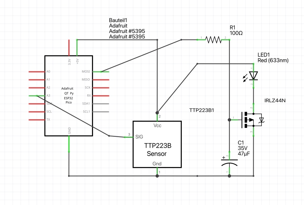

Was ist das TTP223B für ein Modul. Der TTP223 besitzt keinen Pin namens
"Sig", sondern nur einen CMOS Ausgang "Q" und einen Open Drain Ausgang
"OPDO".
Am Gate eines MOSFET, der etwas schalten soll, einen dicken Kondensator
(C1) einzubauen, ist keine gute Idee. Spätestens bei hohem Strom führt
dieser Linearbetrieb zu einer kräftigen Zunahme der Verlustleistung
während des Schaltvorgangs.
Wieviel Strom zieht dein LED-Streifen?

von Manfred P. (pruckelfred)
Anton schrieb:
> meine Eletronikausbildung ist 16 Jahre her.
Ich glaube eher, dass es diese garnicht gegeben hat.
P-FET ist Unfug.
LED ohne Vorwiderstand.
C1 und PWM ist Blödsinn.
Der "Schaltplan" ist schlampig hingefritzt.

Du hast mit den 47uF aus PWM eine lineare Strombegrenzung für die LED
gebaut, bei halbem Dimmeffekt wird die Hälfte der Leistung im MOSFET
verbraten, der wird ggf. heiss.
Der Nachteil der Schaltung: die Helligkeit ist stark unlinear mit dem
PWM Tastgrad.
Ein IRLZ44 muss übrigens je nach Exemplar bei 3.3V, also voller
Dimmstufe, noch nicht vollständig durchschalten, eventuell gibt es also
keine volle mogliche Helligkeit.
Dass dein Netzteil fiept, liegt nicht an dir, sondern am Netzteil. Kaufe
andere bis deine Frau es nicht mehr hört. Leider stehen
Sound-Spektrogramme nicht in den Werbeseiten. Ich kenne aber auch Leute,
die manche Schaltnetzteile als nerviges Fiepen wahrnehmen.

Warum sollte der MOSFET bei einer U_GS von 1,65V ausgerechnet die Hälfte
der Leistung aufnehmen, wo doch U_GS(th) schon irgendwo zwischen 1.0 und
2.0V liegt. Wenn du Pech hast, beträgt I_D bei U_GS=1,65V nicht einmal
250µA. Linear ist da ganz bestimmt nichts.

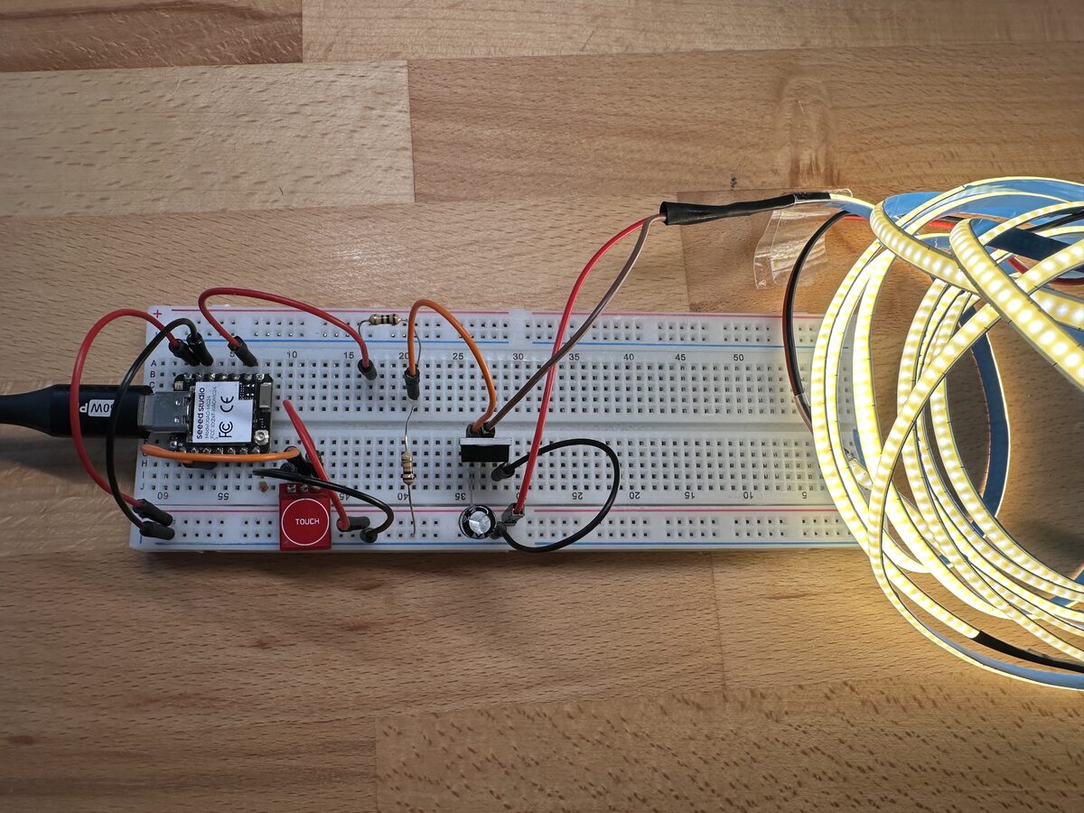

Das ist ein 47uF. Anbei ein Foto vom Steckbrett. Mir ist aufgefallen
dass ich einen 1kOHM Wiederstand in den ursprünglichen Zeichnungen
vergessen habe. Deswegen hier nochmal eine aktualisierte Version.
Mit einem anderen funktioniert es tatsächlich besser. Es sind weniger
Geräusche zu hören. Jedoch scheint die Schaltung ja irgendwie Quatsch zu
sein. In welche Richtung soll ich den gehen um eine valide Schaltung
aufzubauen?

PWM bis zu den LED durchgereicht kan immer zu fiepen fuhren, und
besonders hohe PWM Frequenz über 9kHz zu EMI Störungen.
Daher ist, wenn man flimmern und fiepen verhindern will, ein reduzierter
Strom schon nicht verkehrt. Damit dabei aber alle LED gleichmäßig
dunkler werden schaltet man sie in Reihe mit entsprechend hoher
Spannung, im Strom analog runtergeregelt.
Die liefern effizient CAT4201 u.ä. oder step up
https://dse-faq.elektronik-kompendium.de/dse-faq.htm#F.8
Dass es Schaltregler sind stört nicht wenn die Frequenz hoch genug ist.
