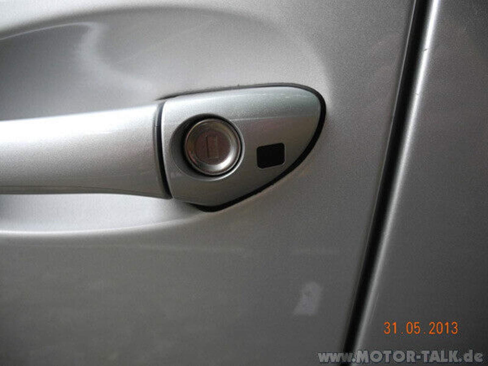

von Harald K. (kirnbichler)
Alexander schrieb:
> Ich dachte der IR-Empfänger wäre am Innenspiegel gewesen.
Kommt aufs Auto an. Das IR-Fensterchen kann man an manchen Türgriffen
sehen:
https://img.motor-talk.de/media/forum-beitraege/bilder/komfortschliessung-wie-den-ir-sensor-beim-mopf-ausbauen-t4537014/37683305/7_max.jpg
