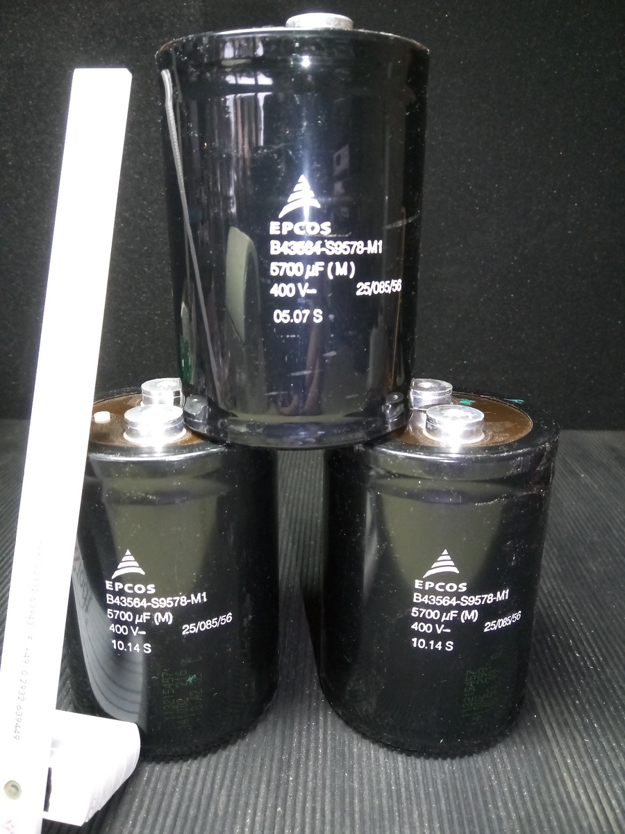

Ich biete Elkos zum Verkauf an: Epcos B43564-S9578-M1 5700µF 400VDC 85°C Gebraucht Mit Schraubbefestigung M6 Stück: VHB 10 Euro. Es sind 7 Stück vorhanden. Bezahlung nur mit Pay-Pal Versand mit Sendungsverfolgung 7,69€
Der Datecode steht drauf.
Konservativ abgeschätzt: 25% Restlebensdauer also.
Eher 99%! Solche Töpfe trocknen nicht aus und bei Zimmertemperatur tritt kaum irreversible Alterung auf.

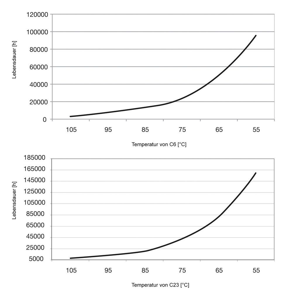

Da habe ich mal eine Frage: tritt an den dicken Zwiachenkreis- Elektrolytkondensatoren nach z.B. 10 Jahren Frequenzumrichter Industriemaschinennutzung ernstzunehmender Austauschbedarf auf? Mich würden da einfach ein paar Erfahrungswerte interessieren...
Es gibt Firmen die auch da gerne Wartung machen würden und als Dienstleistung die Elkos regelmäßig formieren möchten... Meiner Meinung nach ist das heute nicht mehr notwendig. Das ist ein Relikt aus der Röhrenradiozeit als in den Elkos noch andere Elektrolyte zum Einsatz kamen. Ja, die Elkos altern im Betrieb. Man nimmt dabei gerne die Arrhenius-Gleichung als Rechengrundlage. (https://de.wikipedia.org/wiki/Arrhenius-Gleichung) Diese besagt, dass sich bei Verringerung der Temperatur pro 10° eine Verdoppelung der zuerwartenden Lebensdauer ergibt. Wobei die Elkos dann nicht kaputt sein müssen.

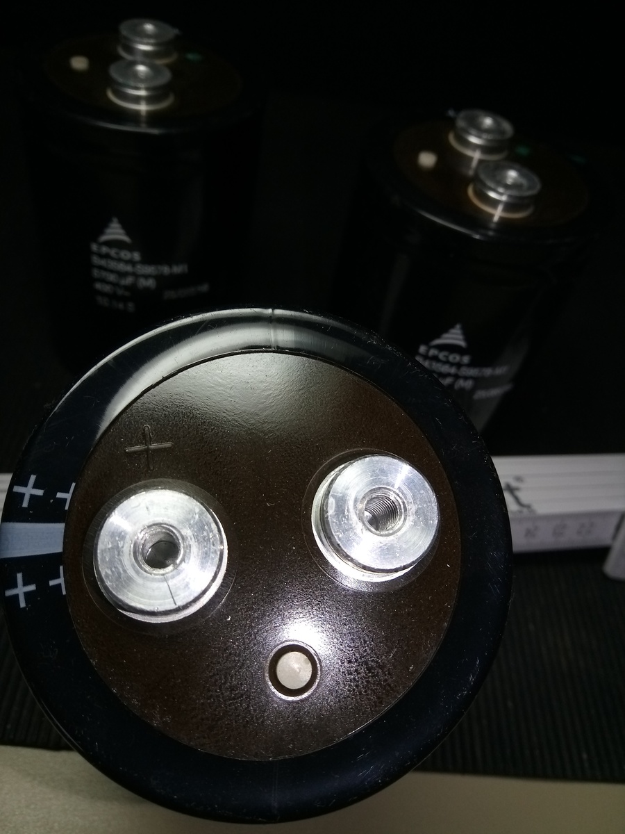

Die Maße:76,9 x 111,5 mit M6 Terminals.
