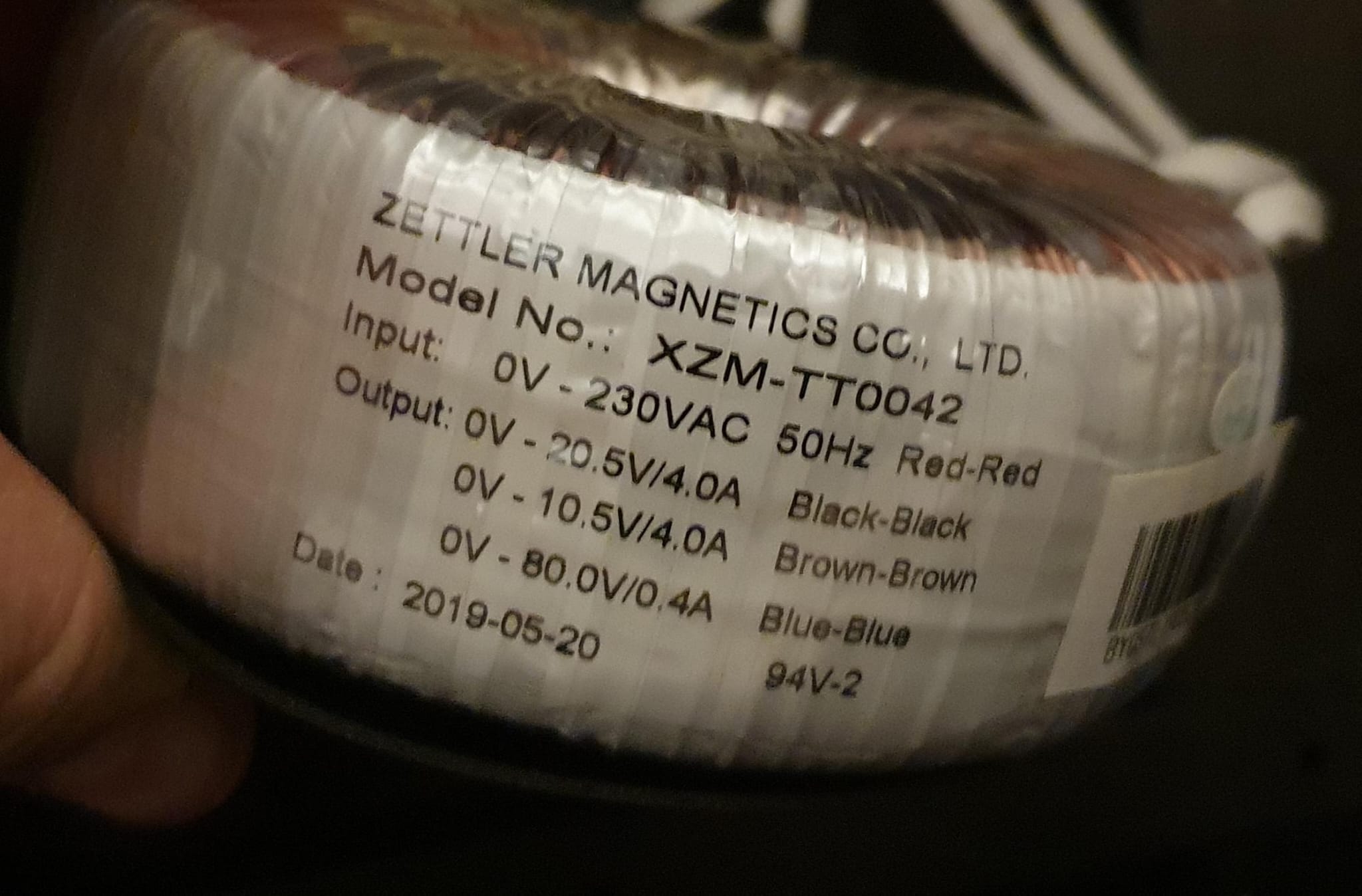

ein wandernder Sternpunkt hat mir Überspannungen erzeugt und einige
Geräte in die Jagdgründe geschickt.
Nachdem die Sache mit der Hausrat nun endlich durch ist, schaue ich, was
man so selbst machen kann.
Punkt eins ist der Massagesessel. Laut "Hersteller" - das Ding kommt aus
China und der deutsche Vertrieb druckt da sein Logo drauf - gibt es
weder Reparaturservice noch Ersatzteile.
Die Hausrat hat mir deshalb freundlicherweise auch den Neupreis
erstattet.
Nun hab ich das Ding mal zerlegt. Die gesamte Elektronik ist tot, da die
Primärwicklung des Trafos keinen Durchgang mehr hat und demzufolge
sekundärseitig nichts mehr raus kommt... nicht wirklich das, was ich
erwartet hätte, aber wie auch immer. Die Gerätesicherung hat nicht
ausgelöst.
Also wäre der erste Versuch, einen neuen Trafo zu besorgen. Allerdings
sind die Spannungen etwas ungewöhnlich. Siehe Bild.
Ich habe im Netz nichts gefunden. Die Firma findet man zwar, aber die
sitzt in China und den passenden Trafo finde ich da auch nicht auf der
Webseite.
Jemand einen Tipp?

Schau mal, ob das Ding ne Thermosicherung verbaut haben könnte.
von Lu (oszi45)
Martin schrieb:
> da die Primärwicklung des Trafos keinen Durchgang mehr hat
Thermosicherung gefunden?
Notfalls Spannungen mit mehreren Trafos als Ersatz lösen (wenn die
restliche Schaltung noch gesund sein sollte). Da der Sessel aber leicht
brennbar ist, würde ich auf vorhandene Thermosicherungen achten.
von Gerald B. (gerald_b)
Beim Preis so eines Sessels könnte es Sinn machen, den Trafo als
Einzelstück wickeln zu lassen.
Erzähle mal, wieviel Platz du hast. Wenn der reichlich vorhanden ist,
könnte man durchaus die vorgeschlagene Lösung mit 2 bis 3 Einzeltrafos
in Betracht ziehen. Frage 2, was wird mit den Spannungen der einzelnen
Wicklungen überhaupt angestellt? 20,5V deutet auf 24V Gleichspannung für
Motoren hin. Die könnte man auch durch ein wesenlich kleineres
Schaltnetzteil erzeugen. Nur wofür werden die 80V gebraucht?

Das mit der Thermosicherung ist ne Idee, danach hab ich noch nicht
geschaut.
Wozu die Spannungen da sind habe ich noch nicht genau verfolgt. Zwei
Spannungen gehen auf Gleichrichter auf der Hauptplatine, ich vermute mal
die 10,5 und 20,5 Volt. Wo die 80 Volt hingehen könnte ich mal
verfolgen, leider sind die Kabel zu fetten Bündeln zusammengestrapst und
nicht leicht übersehbar.
Ob der Sessel mit einem neuen Trafo wieder gehen würde ist natürlich
unklar, aber bei meinen anderen defekten Geräten (da kommen vielleicht
noch ein paar Threads von mir) waren sehr deutlich defekte Bauteile auf
den Platinen sichtbar. Auf der Platine vom Sessel hab ich nichts
gefunden.
Mir ist sowieso nicht ganz klar, was dem Sessel geschadet hat, am selben
Stromkreis hing Fernseher, Musikanlage und Beamer, die haben alle
überlebt.

Eben deshalb würde ich mit einem Bastelaufbau aus mehreren Trafos
erstmal ausprobieren, ob die Elektronik überhaupt noch geht. Auf die 80
V kann man dabei wahrscheinlich verzichten, weil die irgendeine
Sonderlocke macht (Overdrive für den Analstimulator oder so.)
> überlebt.
Vermutlich alles Schaltnetzteile, da kann der Elko schon was
wegschlucken, wenn der Impuls kurz genug ist.
Dafür hat sich der Ringkerntrafo geopfert und die Energie aufgenommen.
Entweder es gibt eine Thermosicherung, die auch bei Überstrom zügig
verdampft, oder von der dünnen Primärwicklung hat sich ein Stück
freiliegender Draht in Kupferperlen verwandelt. Genau das habe ich mal
bei einem 110V-CD-Wechsler von Sony gesehen, der 230V abbekommen hatte.
Auf der Primärseite des Trafos waren beide freiliegenden Drahtabschnitte
von den Lötstützpunkten in den Wickel verschwunden. Mit der Lupe sah
man, daß die Enden kugelig aufgeschmolzen waren und das Mittelstück
feinstverteilt in der Gegend herumlag.
Etwas unpraktisch beim Ringkerntrafo ist, daß die Primärwicklung innen
liegt.
Ach, da fällt mir mein Gedankengang von neulich ein: Es würde reichen,
z.B. die 20V-Wicklung mit passender Wechselspannung zu bestromen. An den
anderen Wicklungen stellen sich dann die nötigen Spannungen selbst ein.
Allerdings auch auf der Primärseite >230V Leerlaufspannung, die anders
als die 1, 2V vom Multimeter eine vorhandene Unterbrechung überspringen
könnte.

So ich hab den Trafo um die Anschlüsse der Primärwicklung mal
entblättert, konnte aber keine Thermosicherung finden. Entweder gibt es
keine oder die steckt irgendwo tiefer unter den Sekundärwicklungen.
Beim Ringkerntrafo sind in der Regel die obersten Wicklungen die
Sekundärwicklungen mit Deinen 10...80V. Darunter liegt die
Primärwicklungen für 230V.
Meine Vermutung für den 80V ist folgende:
Der gleiche Sessel wurde auch in Länder mit 110/120V geliefert. Deren
ACDC-Wandler auf der Platine arbeiten in der Regel auch zuverlässig mit
80V. Statt die Platine zu ändern, bekam der Trafo diese zusätzliche
Wicklung als Lösung.

1. Bevor ich obigen Spezialtrafo ersetzen würde, wäre zu prüfen, ob die
Elektronik noch gesund ist. Evtl. Labornetzteil zu Test?
2. Ist vor dem Trafo irgendwo noch eine Feinsicherung gewesen? Bei
günstiger Sicherungswahl hätte die evtl. bei Überlast früher ausgelöst
als die versteckte Thermosicherung im Trafo.
Ja da denk ich gerade drüber nach. Labornetzteile hab ich genug, aber
die haben alle Gleichspannung. Je nachdem ob die Spannung direkt auf
einen Gleichrichter geht, sollte das ja eventuell egal sein.
Oder wie hier im Thread vorgeschlagen auf eine Sekundärwicklung gehen.
Ich hab einen Stelltrafo, den könnte ich auf 80V drehen und an die
entsprechende Sekundärwicklung klemmen.
Ja da ist eine Sicherung. Die hat aber nicht ausgelöst.

von Martin (eumeltier)
So mal quick and dirty, paar Orientierungspunkte eingemalt.
In den Anschlußkabeln der 10.5V und 20.5V Sekundärwicklung ist im
übrigen jeweils noch eine Feinsicherung verbaut, die beide nicht
ausgelöst haben.
Die 10,5V und 20,5V scheinen ja direkt auf die Gleichrichter zu gehen.
Der Kompressor wird anscheinend noch direkt durch 230V versorgt. Da der
im Moment der Überspannung nicht aktiv war und er anscheinend durch das
schwarze Relais angesteuert wird, sollte da ja nichts passiert sein.
Die 80.0V mäandern bis in die Platinenecke. Dort ist ein Stecker, der in
den Tiefen des Sessels verschwindet. Soweit ich das Kabel richtig
verfolgt habe, verschwindet das im Fußteil (da ist noch so ne
Fußzonenmassage und Waden-Einquetsch-Maschine drin).
Spontan hätte ich jetzt gedacht, das ist vielleicht die optional
aktivierbare Rückenheizung. Aber scheint nicht so zu sein. Oder ich hab
im Kabelbaum die Orientierung verloren.

Lu schrieb:
> Am Sessel würde ich jetzt erst kurz testweise eine kleine Spannung
> anlegen, um einen Kurzschluss der Sessel-Elektronik auszuschließen.
Bei den beiden "Leistungskreisen" sollte man per LNG die plausible
Nennspannungen anlegen, aber natürlich mit einer niedrig eingestellten
Strombegrenzung.
Lu schrieb:
> Die
> Spannungspitze aus dem Netz muß ja irgendwo auf eine Last gestoßen sein.
Ja ich finde das Fehlerbild sowieso seltsam.
Feinsicherung netzseitig hat nicht ausgelöst. Feinsicherungen
Sekundärseite 20,5V und 10,5V haben nicht ausgelöst. Wie kann denn da
dann so viel Strom geflossen sein, daß die Primärwicklung durch ist?
Und das ist auch kein Klingeldraht. Ok, keine Ahnung wie dick die
Isolierung ist und ich bin sowieso schlecht beim Schätzen, aber die
Anschlußleitung scheint mir ein 2,5 mm² zu sein. Sagt natürlich nichts
über die Dicke der Wicklung aus, aber dennoch.

von Lu (oszi45)
Wenn Du schon mal einen Trafo gewickelt hast, dann ist die 230V-Wicklung
recht dünner Draht. Oft geht nur die Thermosicherung durch Überhitzung
kaputt. Da jedoch vorgeschaltete Schmelzsicherungen recht träge sein
können, müssen die nicht in jedem Fall früher auslösen. Bei Jogi sind
ein paar historische Grundlagen zur Trafoberechnung und
Drahtquerschnitt. https://www.jogis-roehrenbude.de/Transformator.htm
