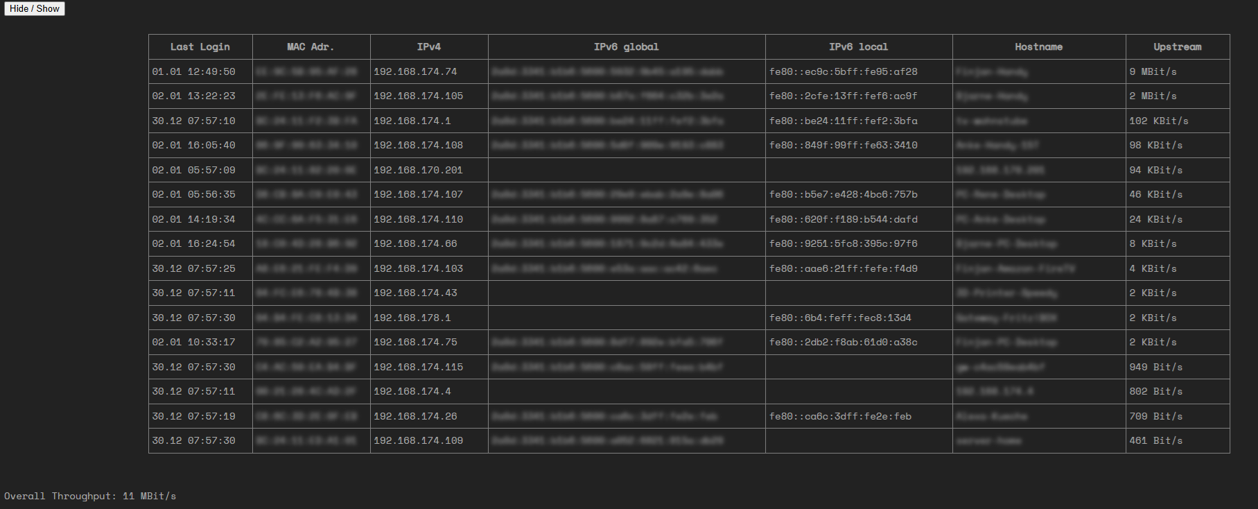

Via JS feuer ich einen ajax request auf ein separates PHP Script. Dieses
setzt dann, entweder eine gewünschte Variable, oder aber toggelt eine
Variable. (Im Bild "Hide / Show" um relevante Daten auszublenden z.b.)
