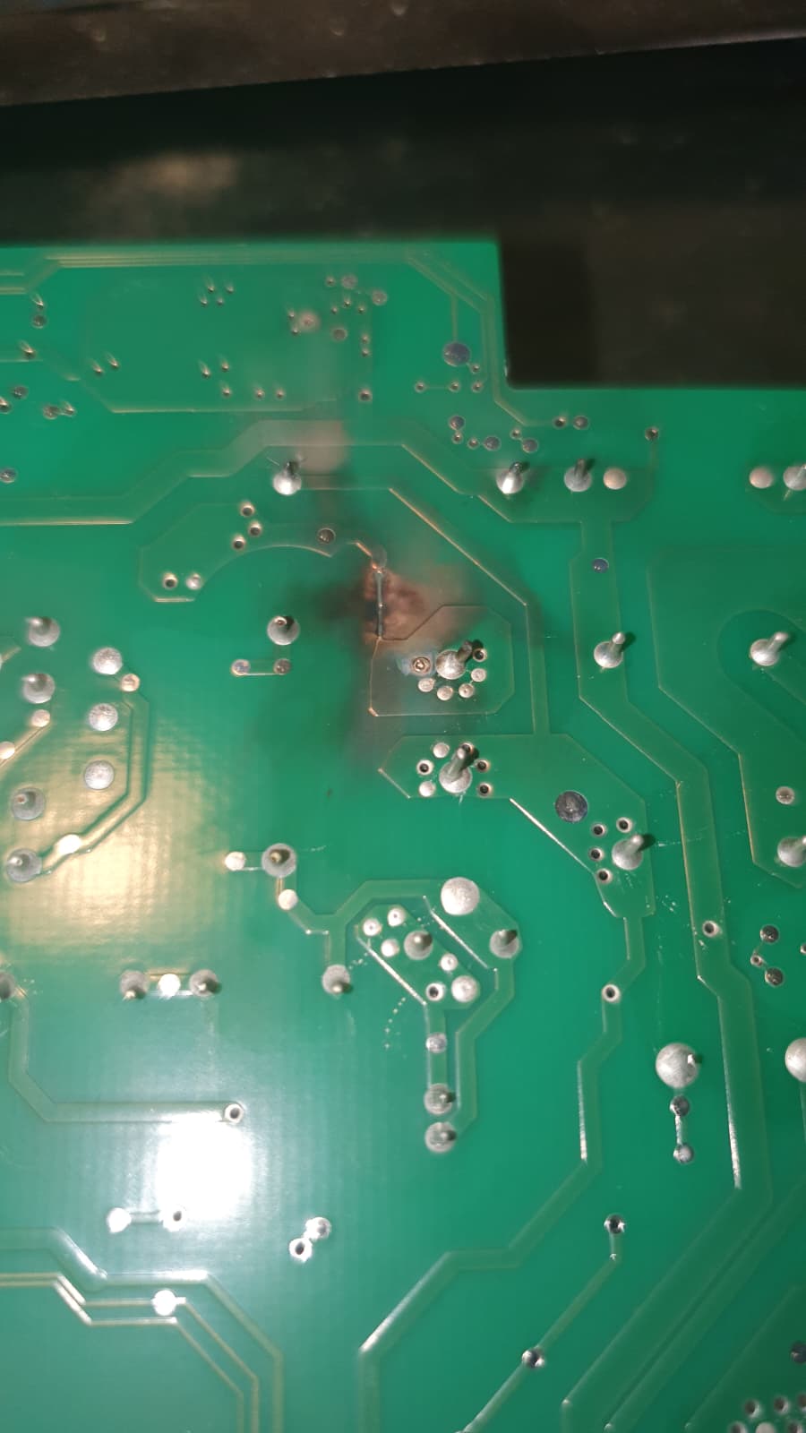

Bei der Spülmaschine wird es nun schwieriger. Auf der Rückseite der
Platine ist eine Leiterbahn verdampft. Die geht an den Varistor, der hat
Kurzschluss.
Das macht mir noch keine Bauchschmerzen.
Aber der eine Chip ist explodiert und die Reste sind nicht auffindbar.
Sieht von der Bauform ja auch aus wie ein LNK304GN, aber da gibt es ja
auch 305 und 306...
Inwiefern es die SMD Bauteile unter dem LNK??? überlebt haben ist
natürlich auch fraglich.

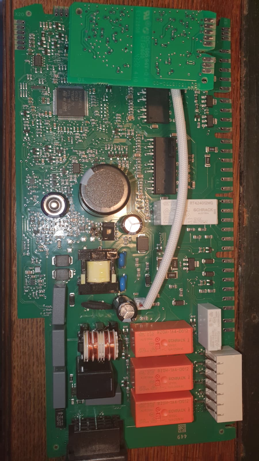

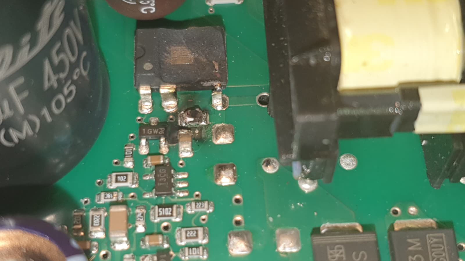

von Martin (eumeltier)
Hier nochmal ein besseres Foto.
Wie ich gelesen habe, könnte man wohl einfach einen LNK306GN nehmen, da
sich die Bauteile nur durch die mögliche Leistung unterscheiden.
Aber was mit den SMD-Bauteilen unter dem LNK ist, da ist ja nichts mehr
zu erkennen, was das mal war.
Mal abgesehen von anderen nicht sichtbaren möglichen Schäden. Frage ist,
ob man es versucht oder sich eine Ersatzplatine holt...

Es handelt sich um eine Siemens SN87YX01CE iQ700.
Die Elektronik hat die Nummer 9001 375 318
Man findet bei aliexpress Bilder von der nackten Platine, leider nicht
so hochauflösend, daß man die Bauteilbezeichnungen erkennen kann.

So, ich hab im Internet ein Bild von einer praktisch baugleichen Platine
gefunden.
Dort ist ein TNY274GN drauf...
von H. H. (Gast)
> gefunden.
Link?
https://ae-pic-a1.aliexpress-media.com/kf/S2ef07cbd2d7f436d9684b2f329fca6b2U.jpg
Mit Vergrößern und Augen zusammenkneifen zu erahnen.
Mit dessen Hilfe und der Google-Bildersuche kommt man dann auch zu
anderen Threads:
https://forum.teamhack.de/thread/74462-siemens-sn56p580eu-geschirrsp%C3%BCler-kein-display-keine-funktion/
oder
https://forum.teamhack.de/thread/67627-geschirrsp%C3%BCler-siemens-sx66p151eu-b3-keine-funktion/
Die Platine ist zwar nicht 100pro ident, aber doch sehr ähnlich. Würd
ich jetzt sagen, die Vermutung daß auf meiner auch ein TNY274GN sitzt
liegt nahe.
von H. H. (Gast)
> liegt nahe.
Naja, bei Schaltnetzteilen reicht halt ähnlich nicht unbedingt. Aber ich
würde es auch probieren, die Pinbelegung scheint zu passen. Bevor du
einen bestellst prüfe aber ob die Primärwicklung des Trafos noch in
Ordnung ist.

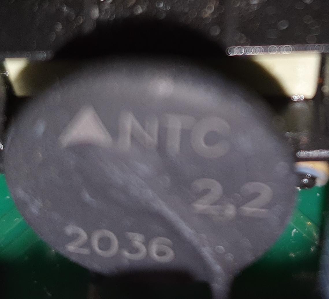

So,
ich hab hier einen NTC, über den ist ziemlich viel Leistung geflossen,
die Leiterbahn (vermutlich eine Sicherungs-Leiterbahn) ist verdampft.
Was sagt mir nun die Beschriftung auf dem NTC? Google ist da irgendwie
widersprüchlich.
2,2 Ohm bei 25 Grad? Ist das nicht etwas wenig? Und die 2036 stehen für
den Verlauf über der Temperatur?
Wenn 2,2 Ohm richtig ist, dann scheint der sogar noch ok zu sein.
von H. H. (Gast)
Ja.
Möglich.
Hergestellt KW36 in 2020.
So, ich hab einen neuen TNY eingesetzt, nicht meine schönste Arbeit,
aber sollte gehen.
Eine verdampfte Sicherungsleiterbahn hab ich auch überbrückt. 325 V
liegen über S und D am TNY an, am BP stellen sich 5,8V ein, soweit also
gut.
Wenn ich richtig sehe, sollten sich am EN/UV 1,2V einstellen? Das
funktioniert nicht, da liegen eher so 0,12V...
Sollten sich da die 1,2V auch einstellen, wenn der Pin in der Luft
hängt? Dann könnte ich ihn mal abtrennen um das zu überprüfen.
20 Tage dauert das?
steht da keine Frau hinter Dir?
Tja, es gibt hier gefühlt mehr als 100 dringende Baustellen, da muß man
sehen, was am lautesten schreit...
Den Transistor am EN/UV Pin hat es wohl erwischt, der hat Kurzschluss.
Dann kann sich da natürlich auch keine Spannung aufbauen.
Darauf steht 1GW 9d. 1G scheint für BC847C zu stehen. Hatr das W und das
9d noch was zu sagen?
von H. H. (Gast)
Martin schrieb:
> Hatr das W und das
Herstellungsort und Datecode.
Vielen Dank, ist bestellt.
Wenn der EN/UV-Pin in der Luft hängt, stellen sich da 1,6V ein.
Mal gucken, ob ich die Platine wiederbelebe. Ich habe ja noch so meine
Zweifel. Aber ich seh es sportlich.
So, ich hab den Transistor getauscht.
Ich war der Meinung beim unter Strom setzen der Platine hat es von der
Stelle ganz kurz ein kleines Rauchzeichen gegeben.
Die Diodenübergänge des Transistors sind aber ok. Versorgungsspannung BP
vom TNY ist auf 5,8V, auf EN/UV liegen 1,6V (die liegen da allerdings
auch, wenn der Pin in der Luft hängt).
Aber beim Digitalteil der Platine kommt keine Spannung an. Der Trafo
neben dem TNY ist ohne Spannung. Der kleine Kondensator neben dem TNY
hat keine Spannung. Sieht nicht so aus, als ob da irgendwas passiert.
Ich fürchte ohne noch deutlich mehr Zeit dort rein zu stecken komme ich
dort mit meinen beschränkten Kenntnissen nicht mehr weiter.
wenn da jetzt nicht dutzende verschiedene Spannungen
und total "schräge" Werte aus dem Netzteil kommen sollen,
könnte man ein Ersatznetzteil rein frickeln.
Digitalteil heisst 5V (oder 3,3?)
Die Relais bekommen 12V
-nochwat?
