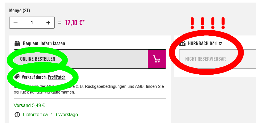

Oliver S. schrieb:
Bei einer handvoll Netzwerkkabel kann man sich auch einfach ein paar Aufputz-Netzwerkdosen an die Wand dübeln. Funktioniert genauso.
Da würde ich mir eher noch ein 8-fach "Profi" Patchpanel für 17 Euro aus dem Baumarkt an die Wand dübeln.
https://www.hornbach.de/p/profipatch-patchpanel-patchfeld-cat-6-desktop-8-port-rj45-geschirmt-aufputz-wandmontage-1he-grau/12519696/
