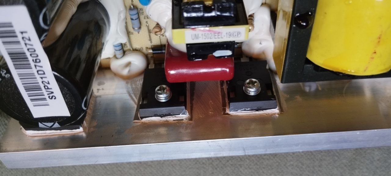

Hallo, habe ein Subwoofer Modul mit scheinbar zwei
Lautsprecheranschlüssen.
SP1 und SP2. Leider kann ich die Verbindung von den
Endstufentransistoren nicht verfolgen. Für mich macht es nicht soviel
Sinn einen Lautsprecher mit 2 Steckern zu verwenden. Zumal ich zwischen
den Lautsprechersteckern keine Verbindung messen kann. Es sind
vermutlich diese Spulen und der Kondensator dazwischen geschaltet.
Nun ist die Frage wie die beiden Stecker genutzt oder geschaltet werden.
Hat jemand eine Info oder einen Tipp.

von H. H. (Gast)
Dieander G. schrieb:
> hier gibt es aber nur zwei
> Endstufentransistoren.
Das sind die Schalttransistoren des Netzteils!
Die Klasse-D Verstärker sind unter dem Kühlwinkel auf deinem allerersten
Foto.
Wahrscheinlich ist das nur ein einziger oder zwei Schaltkreise unter dem
Kühlblech, entweder mit kompletten Endstufen oder mit Leistungsstufen,
die mit dem PWM-Signal angesteuert werden. Einzelne Transistoren sind
heute in solchen Aufbauten selten bzw. dafür hat das Ding nicht genug
Bumms.

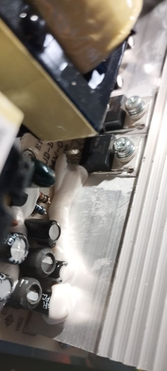

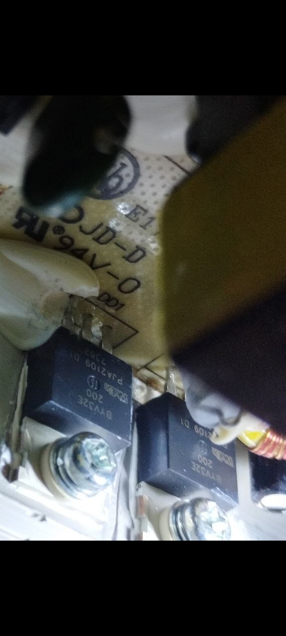

von Dieander G. (gubdie)
Autsch, ja.
Doch nein. Die schienen mir zu klein...
Das sind die Gleichrichter, oder?
BYV32
von H. H. (Gast)
> Autsch, ja.
> BYV32
Du bist noch immer im Netzteil!
Ich hab dir die Endstufen im Foto markiert.
von Lothar (Firma: HZB) (analog_art)
Hüte Dich die beiden Leitungen = Ausgänge parallel zu schalten !!!
Das geht dann garantiert in Rauch auf.
STA-500D - haben die 500W? Oder 2x 250W?
Da sollte ein Ausgang doch reichen für einen 250 Watt Lautsprecher oder
was willst Du denn damit befeuern? Bühne?
Bei oft voll aufreißen, ist dir der Ohrenschaden in normalen Wohnräumen
damit sowieso gesichert, das mal nebenbei.
