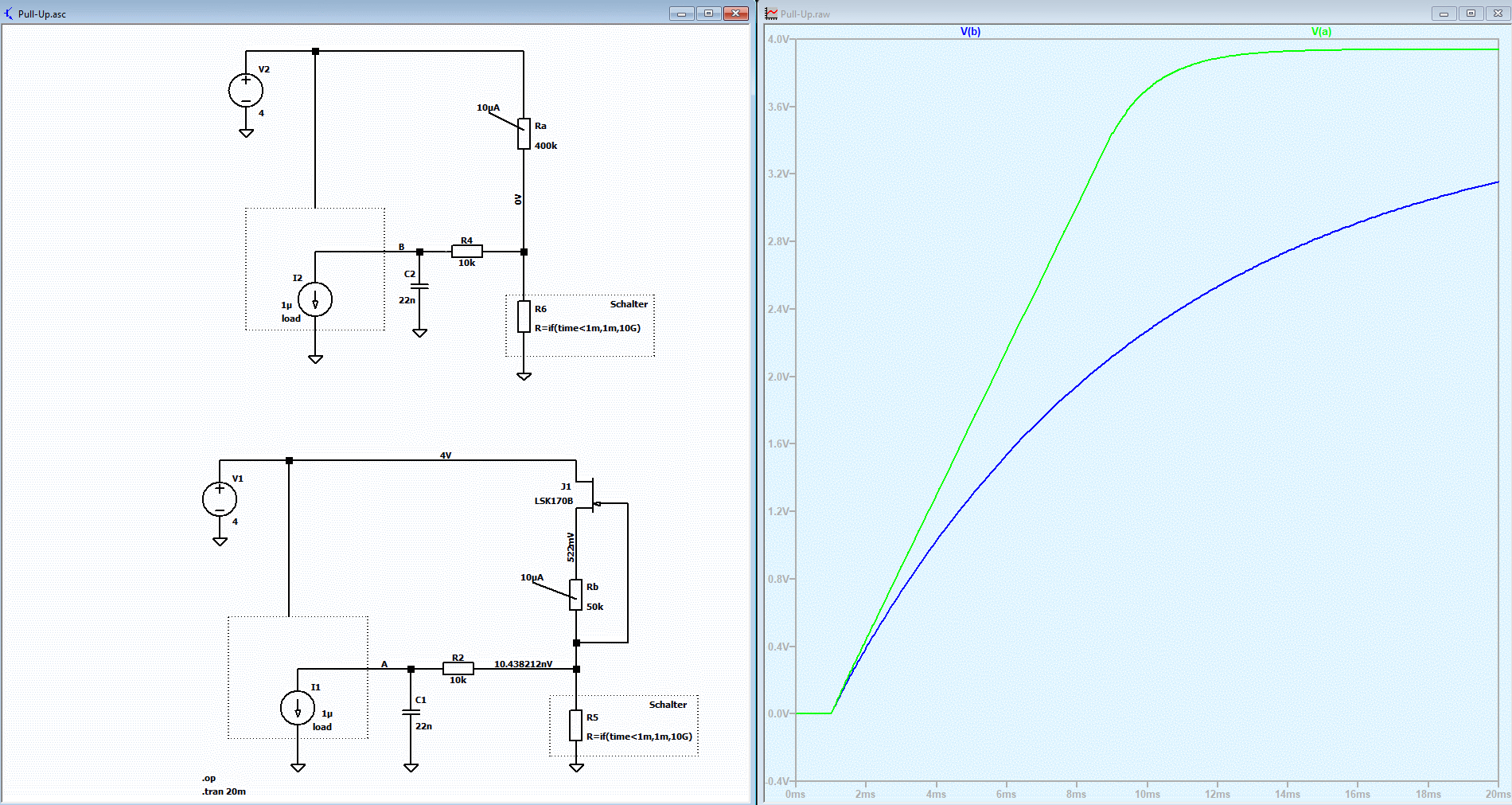

ich benötige nochmal euren Rat.
folgendes Ergebnis soll meine Schaltung am Ende liefern.
Ein Atmega 328P läuft im pwr down Modus (Verbrauch paar uA) an einem
Li-Io Akku und wird beim Öffnen einer Tür durch einen externen Interrupt
(Reed-Sensor) aus dem Tiefschlaf geweckt. (High Signal)
Problem:
Der Atmega verbraucht aktuell 4,4uA. Der notwendige Pullup Widerstand am
digitalen Eingang R2 22k verbraucht im Zustand (Tür geschlossen) bei
4,2V aber 0,19mA. Da die Tür (abgelegenes Gebäude) zu 99% aber
geschlossen ist, wollte ich mal fragen, ob es sinnvoll ist den Hauptteil
der verfügbaren Akku Kapazität am Pullup zu verheizen und ob es ggf.
noch eine andere Möglichkeit gibt.
VG und vielen Dank im voraus.

Mach das Ganze um zwei Zehnerpotenzen hochohmiger. Dann sinkt der
Energieverbrauch über dem Pullup um den Faktor 100.
Den Kondensator würde ich in dem Fall auf 220nF erhöhen.

Den R2 kannst Du auch locker auf 100K erhöhen.
Parallel zum Reed eine Zenerdiode und VDR.
Und dann mal den Ruhestrom messen.
Ich würde bei einem “Öffner“ bleiben.

Es wird auch mit 2M2 funktionieren, der Leckstrom des Eingangs ist
gering.
> Ich hatte nur die Befürchtung, dass beim Erhöhen des Pullup die
> Störanfälligkeit des Digitalen-Eingangs größer wird und es zu Fehlern
> kommt. Im Netz hatte ich oft von 10k Ohm gelesen, ich dachte mit den 22k
> bin ich da schon drüber. Aber wenn es mit 2,2MOhm auch funktioniert wäre
> das top.
Die Störsicherheit macht bei dir sowieso das RC-Glied mit 10k und dem
Kondensator, bei dem ich wie gesagt noch ein paar nF drauflegen würde.
Was dieser Kondensator auch macht, ist übrigens eine "Zeitverzögerung",
denn nach dem Öffnen des Reedkontakts müssen erst mal ein paar ms
vergehen, bis der Kondensator über den 2M2 bis zur Schaltschwelle
aufgeladen ist.

Alex schrieb:
> ob es ggf. noch eine andere Möglichkeit gibt.
Du legst den pull up nicht an VCC sondern einen Portpin.
Der ist nur Mikrosekunden wahrend der Auswertung high und sonst low.
Die Tur öffnet/schließt sich ja langsam genug, dass man nur jede Sekunde
nachgucken muss.
Damit sinkt der mittlere Stromverbrauch auf 1/100000. Der C muss
naturlich weg an deinem Eingang.
Du brauchst nicht msl einen extra PortPin, wenn du den eingebauten pull
up des AVR nutzt. Du brauchst dann gar keine zusätzlichen externen
Bauteile, nur den Reed der nach Masse schaltet.
Auch Reed-Kontakte haben einen Mindeststrom, goldbeschichteten reichen
10uA also der interne pull up von 50-90k.

Dann aktiviere den Pull-Up doch nur für kurze Zeit. Für den Akku kommt
es nicht auf die mA, sondern auf die mAh an.

Da ich noch eine Woche lang Weihnachtsferien habe, habe ich da mal was
erarbeitet.
Wenn der Kontakt geschlossen ist, fallen am 10k Lastwiderstand 0 Volt
ab, sobald der Kontakt geöffnet wird, fallen am 10k Widerstand 3 Volt
ab. Der Spannungsabfall am Lastwiderstand erhöht sich in Wirklichkeit
sogar noch auf 3,4 Volt, weil die Eingangsimpedanz vom Atmega sicherlich
noch deutlich hochohmiger ist als der 10k Widerstand. Für Q1 nimmt man
am besten einen Transistor mit einer hohen Verstärkung, also mit der
Endziffer -40.
Der Transistor wird also immer genau dann eingeschaltet, wenn man ihn
benötigt. Damit kommt man mit einem Ruhestrom, durch den 1M Pull-Up
Widerstand, von nur 4 uA aus.
Man müsste dem Atmega eben nur sagen, dass er alle Spannungen größer 2
Volt, als high-Signal auswerten soll.
von Nemopuk (nemopuk)
Otto K. schrieb:
> habe ich da mal was erarbeitet.
Ich erkenne nicht den Vorteil im Vergleich zum einfachen 1M Pull
Widerstand direkt am hochohmigen Eingang des Mikrocontrollers.

von Otto K. (opto_pussy)
Der direkte 1M Pull-Up Widerstand am Atmega-Eingang hat eventuell einen
zu hohen Spannungsabfall, während am Transistor immer konstant 0,6 Volt
abfallen.

Da ist mein Vorschlag schon deutlich besser, denn bei meinem Vorschlag
wird der Atmega sofort über das niederohmige Highsignal geweckt, welches
über den Impedanzwandler erst niederomig wird, wenn der Kontakt geöffnet
wird. Das ist ja gerade der Trick von meiner "Otto-Spezialschaltung".
