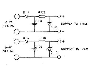

von Siegmar H. (Firma: privatanwender) (logiker_61)
Matthias S. schrieb:
> Michael B. schrieb:
>> Besteht aus Versehen Kontakt von -Eingang zu -9V Versorgung ?
> Gute Frage. Bei meinem ähnlich ausgestatteten alten LNT Monster hat der
> Trafo extra 2 Wicklungen, die nur zur Speisung der Panelmeter benutzt
> werden, da Signalmasse und GND der Speisung nicht identisch sein dürfen.
genau so ist es auch.
Laut originalem Schaltungsauszug (siehe Abb.) und realer Umsetzung wird
jedes Panel-Meter (I/U pro Kanal) jeweils aus einer eigenen AC-Wicklung
des Trafos versorgt, was ich auch überprüft habe. Eine elektrische
Verbindung zu GND der zu messenden Größe besteht nicht.
