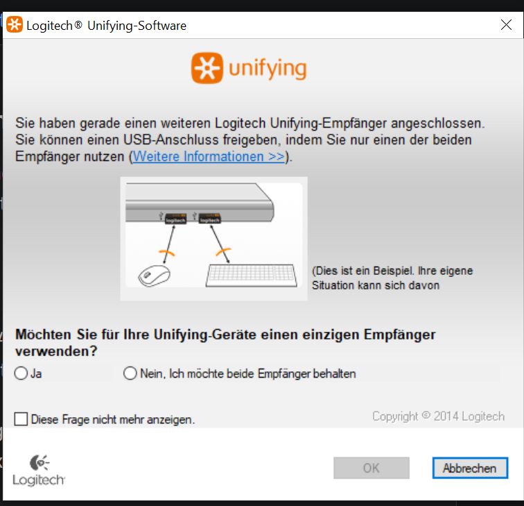

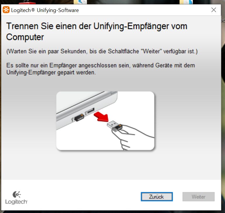

Rene K. schrieb:
Wozu brauchst du da ne Kabelmaus, was willst du da umstellen? Einfach den Dongle in USB Port und gut ist.
theoretisch ja, praktisch nein Ich habe die neue Tastatur einfach am alten Dongle angelernt
Versuche ich jetzt es auf den neuen Dongle umzukonfigurieren, siehe Screenshot
Bei der AUfforderung einen der Dongle zu entfernen - es geht nur weiter wenn ich den neuen entferne, beim alten nicht
stecke ich nur den Neuen ein, kann ich nichts anlernen da ich die Maus nicht nutzen kann
#7989678
Wenn die Tastatur funktioniert, kann man mit den Cursortasten bzw. der Tabulatortaste zwischen den verschiedenen Schaltflächen in einem Dialogfenster hin- und herschalten. Mit Alt+Tab kann man auch zwischen verschiedenen Programmfenstern wechseln. Drückt man zusätzlich noch die Shifttaste, kehrt man die Richtung um, in der von Element zu Element gewechselt wird.
So macht das Windows schon seit mehreren Jahrzehnten ...
OP #7989691
so, Problem gefunden - und viel gelernt
den Dongle am Hub auf dem Tisch ausgesteckt - anderen rein - es kam eine Meldung das ich jetzt 2 Dongles habe
Tatsächlich, am PC unterm Tisch war noch einer
warum ist mir das erst jetzt aufgefallen?
Ich hatte dann irgendwann 5 Dongles hier liegen - konnte am neuen aber die Maus nicht anlernen
nach ewigem rumprobieren und lesen:
Es gibt von Logitech Dongles und Geräte die nicht Unifying-fähig sein, z.B. 2 meiner Mäuse
Es gibt wohl sogar Tastaturen wie z.B. meine aktuelle K270 die mit oder ohne Unifying geliefert werden
